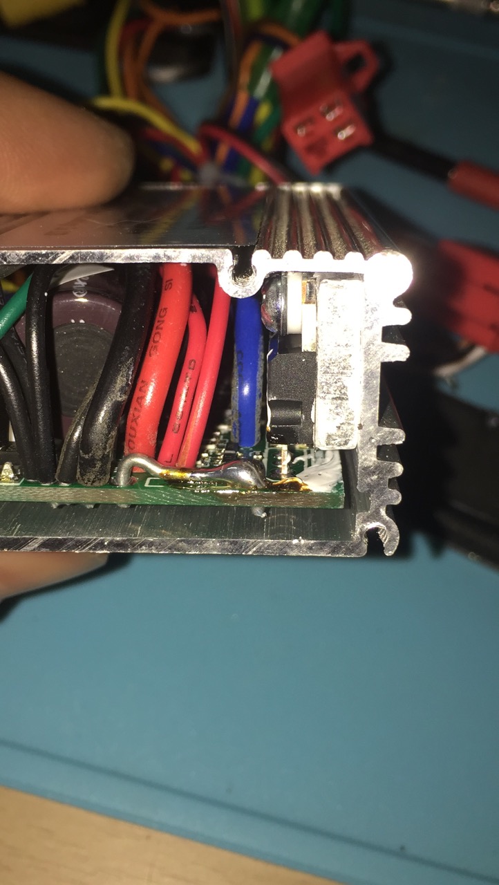

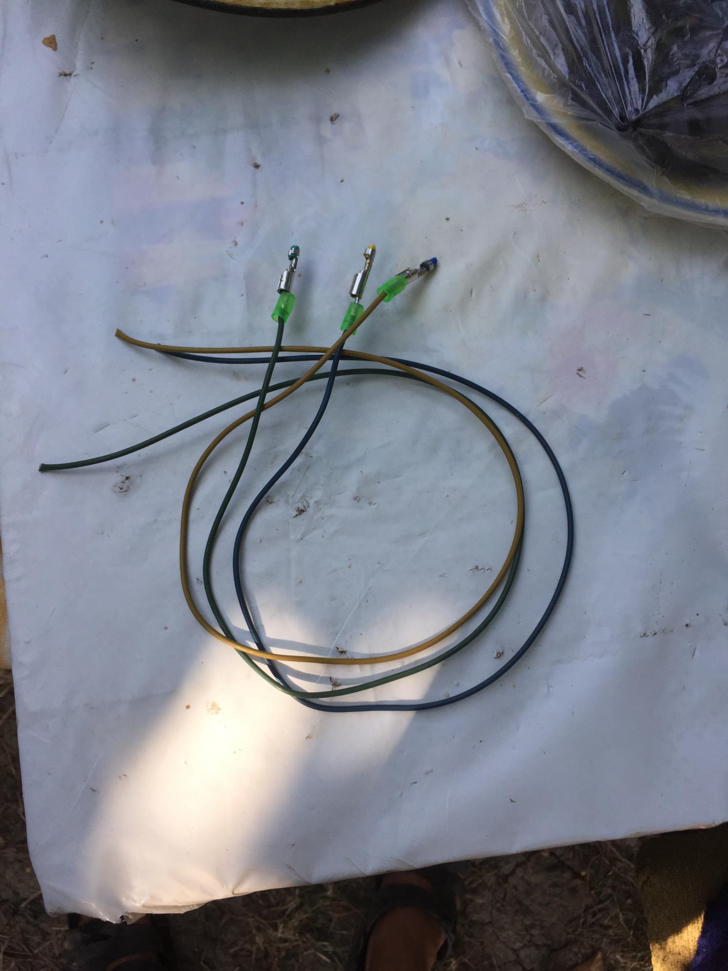

Первым делом тюним контроллер,динамика в стоке совсем дохлая.я залудил шунт и укоротил фазные провода .
Вообщето ,учитывая появление М3-pro V2,мой тюнинг неактуален)там уже 48 вольт акб ..и тд,ждем отзывы от счастливых владельцев!
