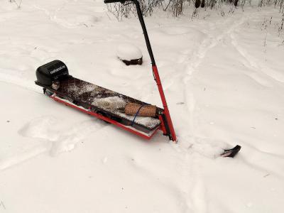

Думаю повышать опоспя замены винта.
Мотор еще участвует в миниснегоходе, который в этом году должен быть завершен.

Придется все же увеличить мощность. Для начала рассматриваю приделать к дедвуду от бензинового мотора, который я использовал вот это мотор
https://ru.aliexpress.com/item/-/32863465113.html?spm=a2g0s.8937460.0.0.3cff2e0efDwV3l
Кто нибудь щупал такой?
Хочу попробовать его на приводе акваскипера , а заодно на электро снегоходе (фото выше) где тоже не хватает 750вт.

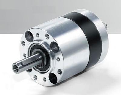

Цитата: Электрикер от 31 Авг. 2018 в 07:40с редукторами 5/1 и пропелером 120мм
А что за редуктор?
Мой канал на Ютубе https://www.youtube.com/user/MECHANOLltd
Электрикер
Цитата: Слесарь от 31 Авг. 2018 в 09:21А что за редуктор?
планетарный редуктор, типа такого
