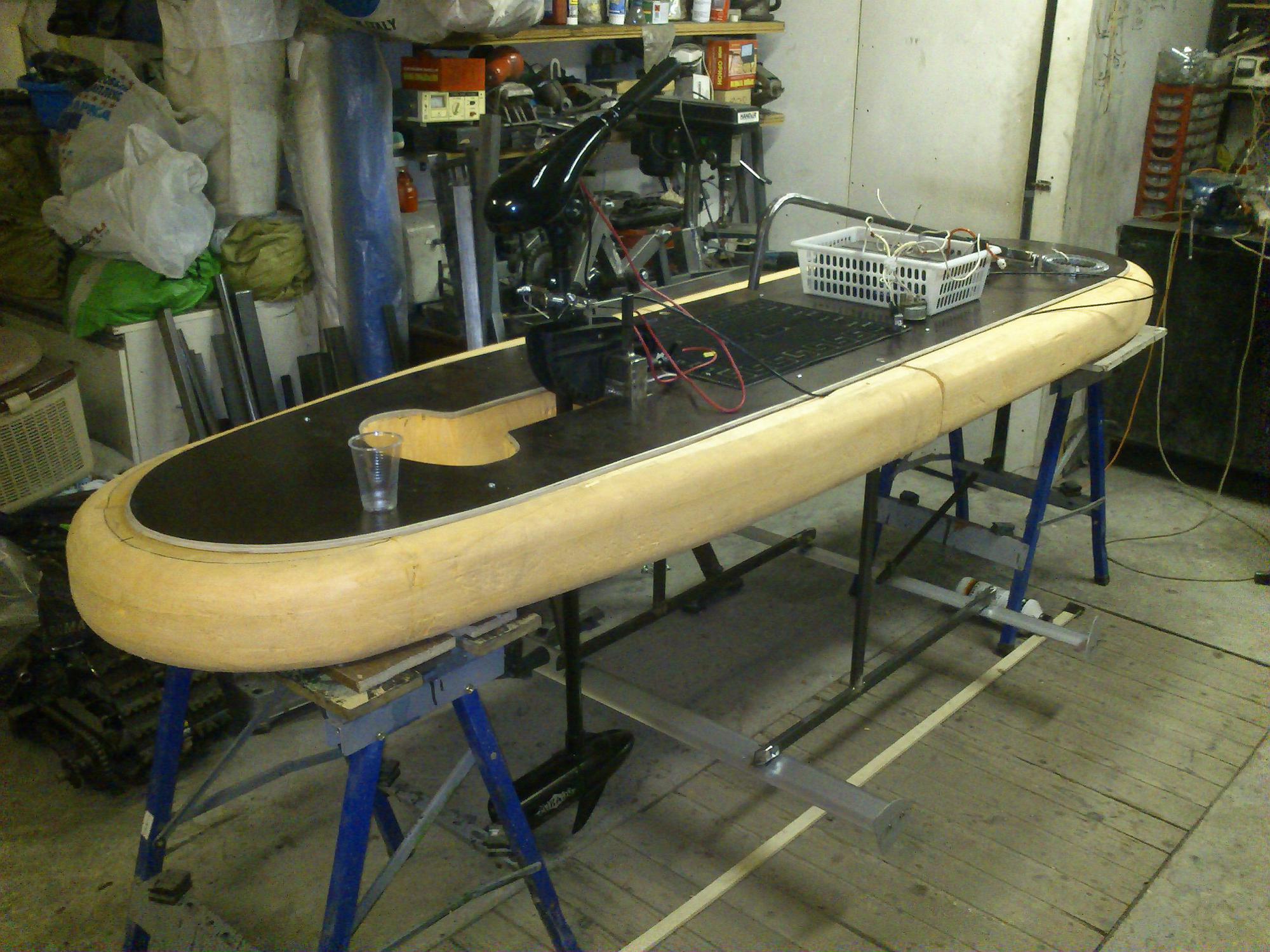

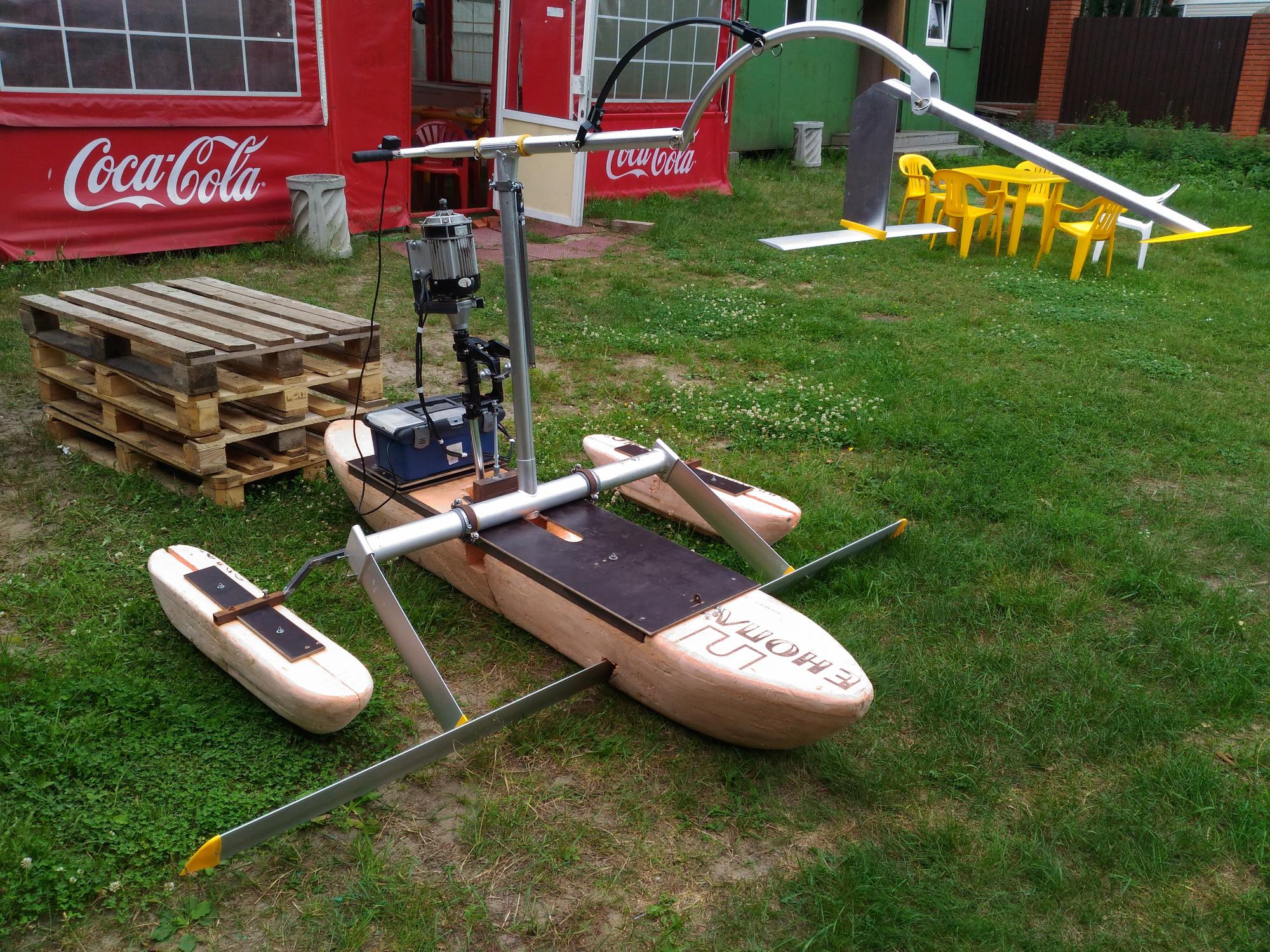

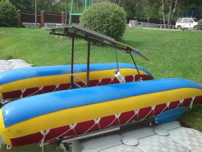

Пока итог такой
а до этого было...

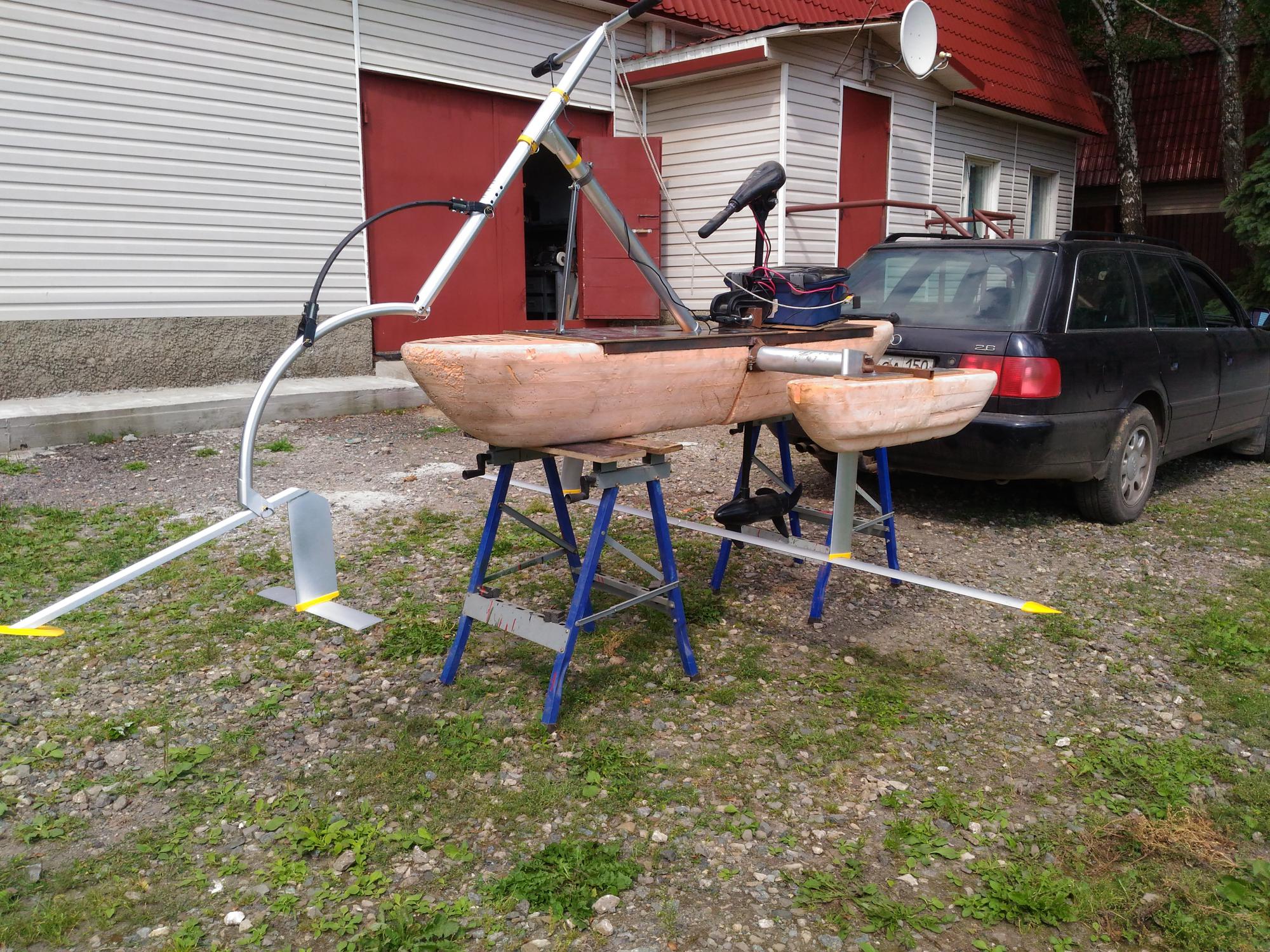

Тут уже получалась рабочая конструкция из акваскипера, но на сколько я знаю, с электромотором пока не получалась.
В общем я попробовал несколько пробных бюджетных подходов к этой задаче.

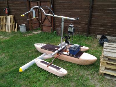

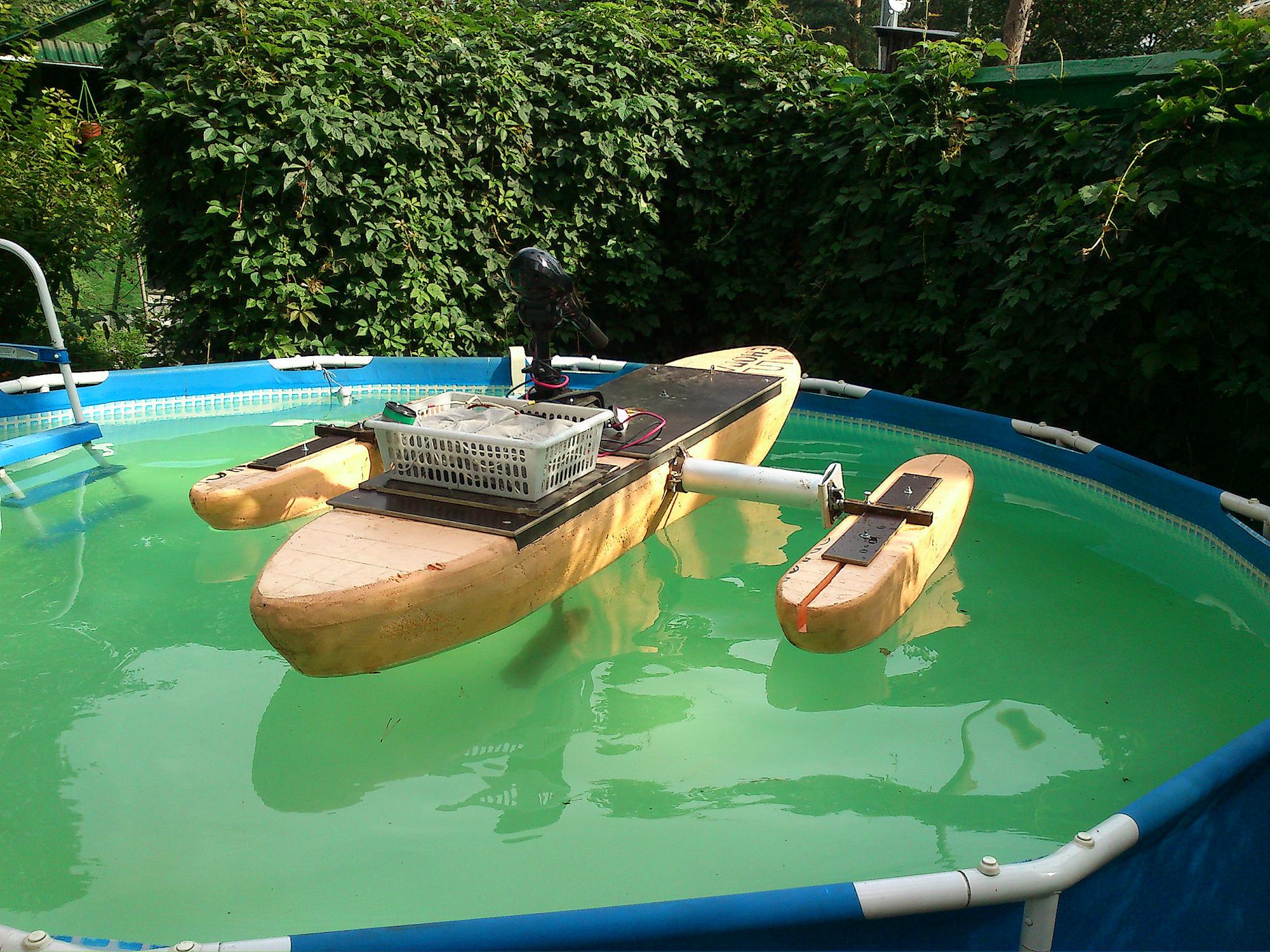

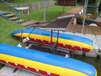

Первый вариант должен был быть из пенопластовой доски и автомобильных анти крыльев.
этот вариант не всплыл на крыло, похоже не хватило мощности двигателя и площади крыльев.

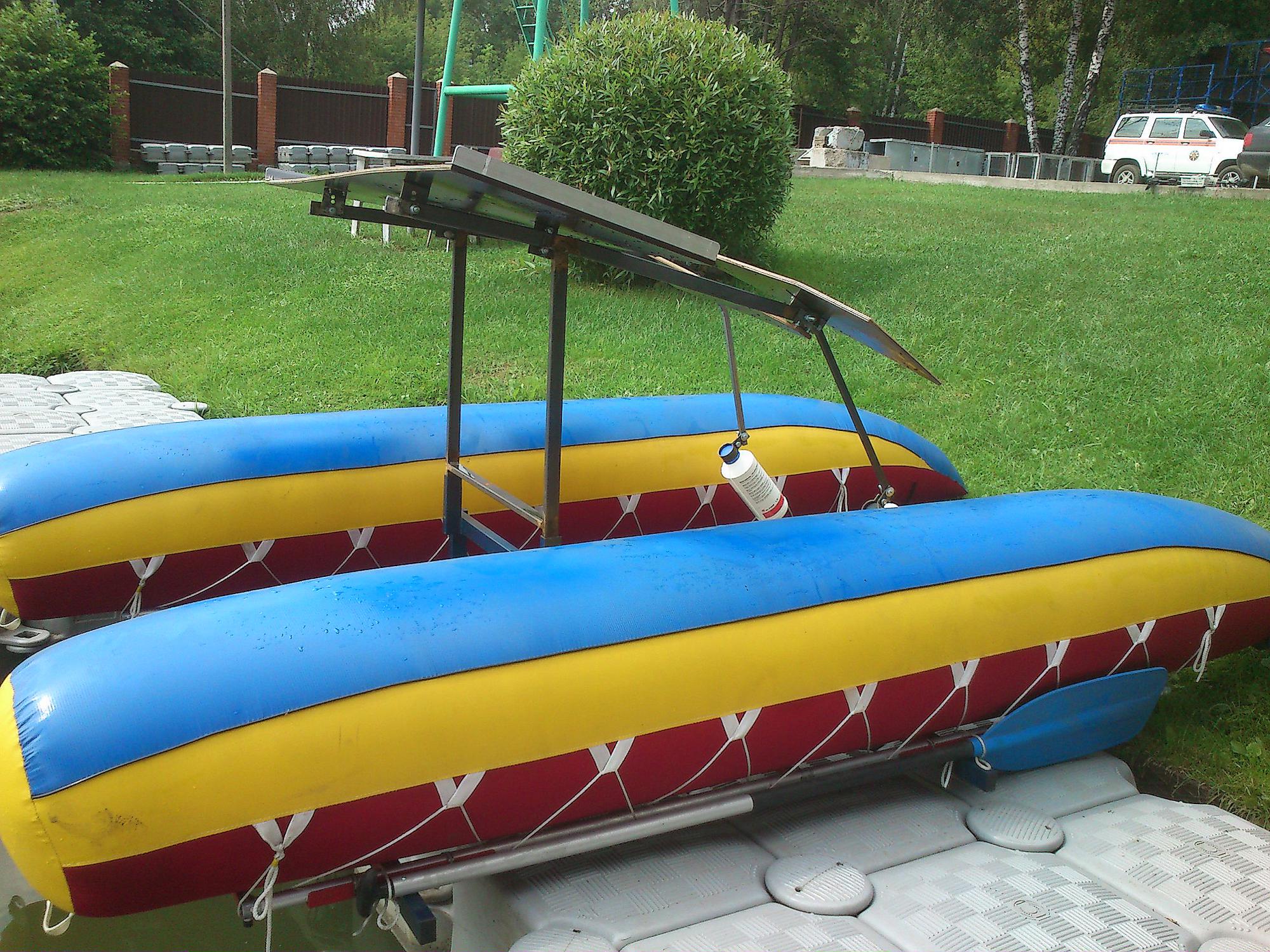

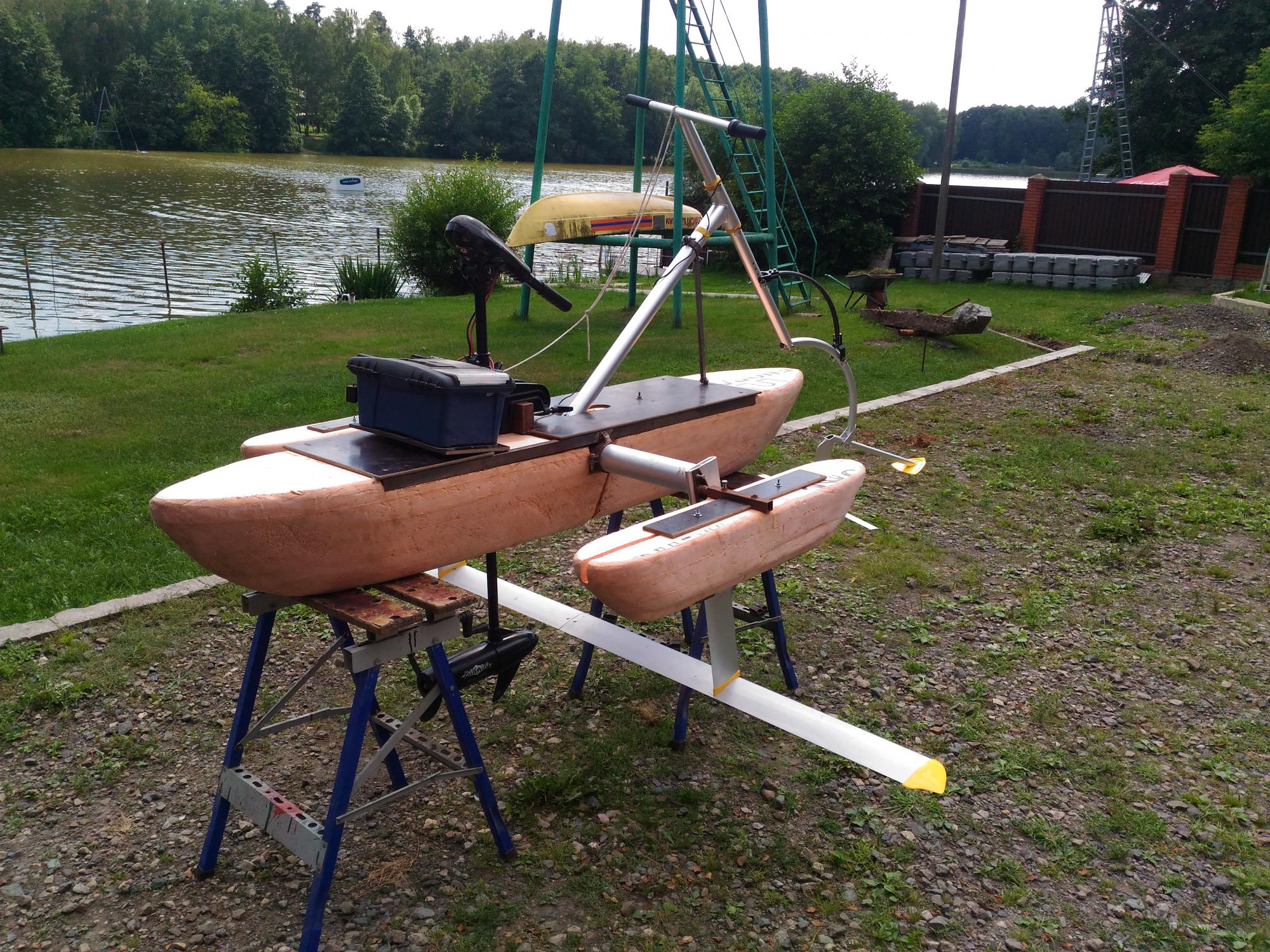

Второй вариант  должен был получится из уже имеющегося катамарана.
У этого варианта  не хватило жесткости крепления крыльев из пропитанной  фанеры.
Тут площади крыльев было с запасом, но  мой двигатель не справился, а когда этот аппарат зацепили за катер, согнулись стойки.

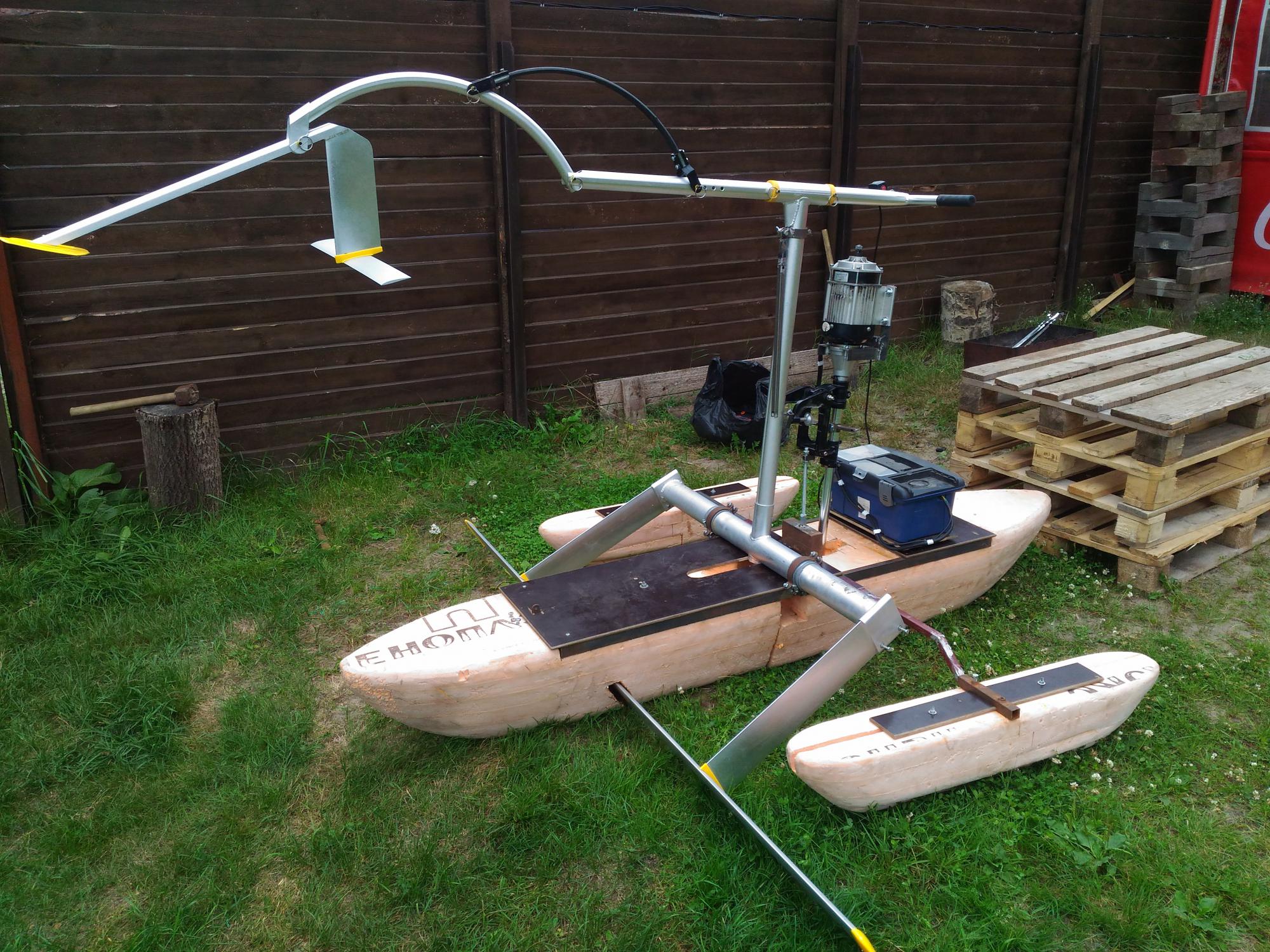

Варианты с доступными материалами у меня закончились и я тоже решил воспользоваться аквасикипером (такой ножной аппарат подводными крыльями)
К сожалению самый мощный электромотор, который я смог найти, не смог вытащить аппарат на крылья.
вот это мотор

Если акваскипер поднимает из воды человека до 114кг, с мощностью 300вт, то есть вероятность что он подымет еще и поплавки и мотор с аккумуляторами.  Т.е теоретически имело смысл поступить как я, к тому же опыт ребят с катамараном и бензиновым  мотором это подтверждает.  Проблема лишь в элегантности конструкции, где почти нет запаса по мощности и грузоподъемности.
Вероятно лучшим решением было бы не заморачиваться поплавками вообще, сделать электрическую торпеду на 0,5-1 квт, которую не понадобится поднимать над водой и пристыковать ее к акваскиперу.
А лучше пристыковать торпеду вот к такому варианту

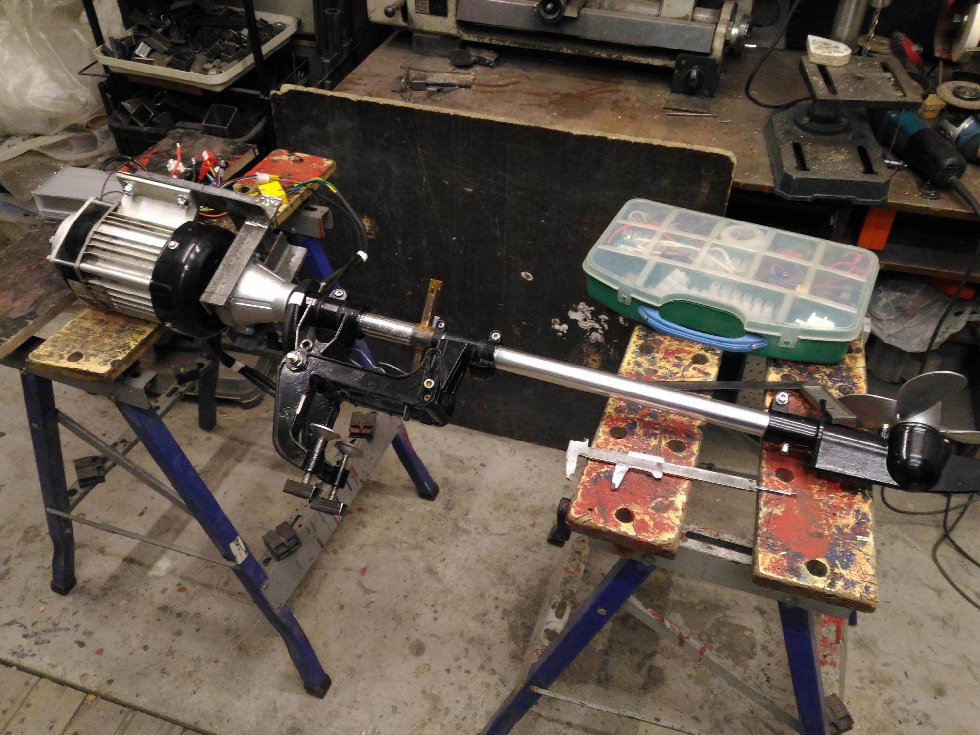

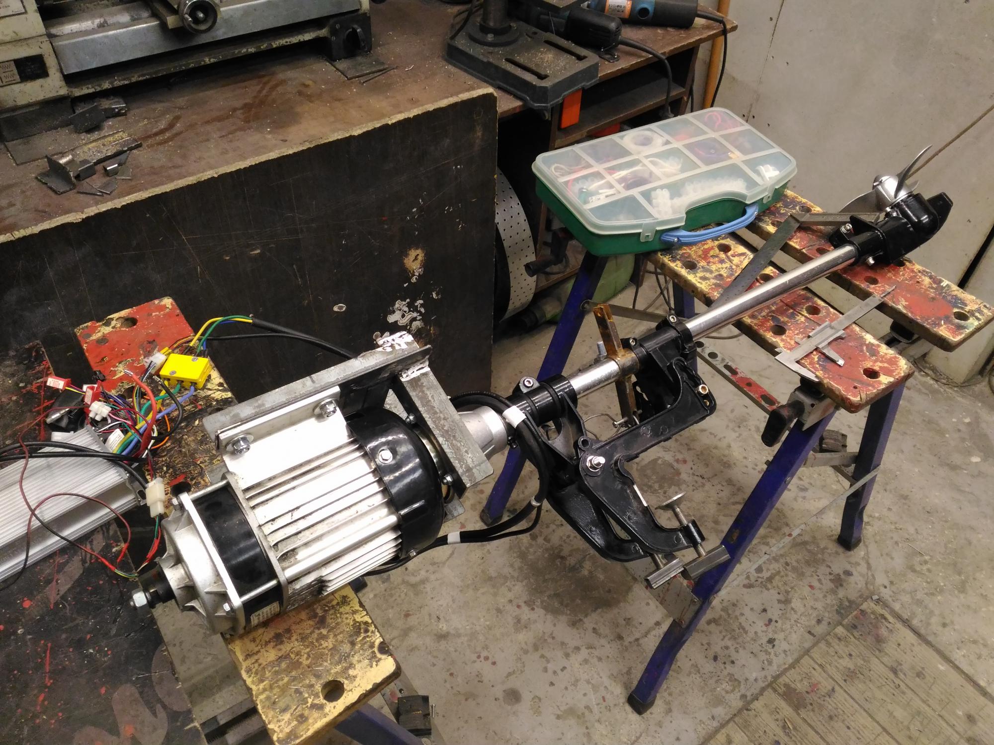

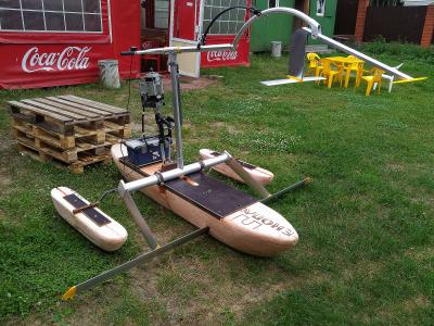

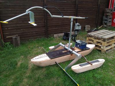

Слесарь, на сколько я понял из инфы и фото выше вы купили китай-ногу и поставили на нее 750 ваттный бесщеточный мотор. Такой мотор у меня есть - они идут с редуктором 6:1 . Эти моторы хорошо разгоняются - выжать 1000 и больше ватт не проблема - нужен просто более мощный контроллер и акку на больше вольт. А можно фото этой ноги с пропеллером? Может там еще стоит свой встроенный редуктор который мешает?
На видео с ветерком - там стоит трехлопастный металический винт и антикавитационная плита. Я думаю вам нужно поставить ваш мотор на обычную лодку и вначале оптимизировать скорость путем опытного подбора винта и если нет плиты то поставить и её. Когда добьетесь желаемой скорости - можено будет пробовать на вашем катамаране на подводных крыльях.
Слесарь
#14
Китай нога вполне себе , но винт, я думаю, в ней на мощность ориентирован и редуктор есть приблизительно 1 к2 ,при наличии подходящего винта редуктор помешать не должен.
С подбором параметров да,  везде использовал стандартные винты это оказалось не лучшей идеей. Думаю прикупить винт от ветерка, там даже выбор есть . Только направление винта кажись другое
http://mopedmarket.ru/veterok_1/vint-9928-skorostnoi-616410-190h202-n1.html
Мой канал на Ютубе https://www.youtube.com/user/MECHANOLltd
Электрикер
#15

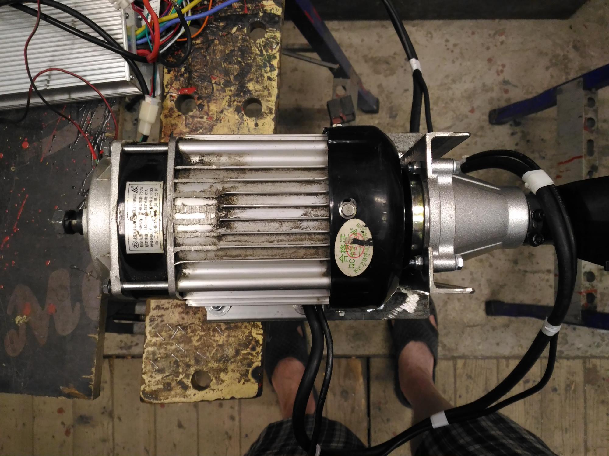

Как-то странно у вас мотор стоит - задом на перед. Редуктор с другой стороны - я так понимаю редуктор вообще не работает? Какие обороты у мотора по техпаспорту? Если все правильно и редуктор все-таки работает, то у вас получается 12:1 . У этих движков скорость без редуктора наверно где-то 4тыс, т.е. после редуктора 330 оборотов. Нужно ставить винт очень большого диаметра. Если же редуктор мотора не работает, а работает только редуктор китай-ноги то получаем 2:1, т.е 2тыс оборотов - много, нужно ставить маленький винт и кавитационную плиту.
п.с. в теперешней конфигурации при работе мотор воду пенит?
п.п.с. интересно было бы узнать есть ли редукция в ноге ветерка и какая (тот что в видео)
Рассмотрел параметры на фото - 480 оборотов после редукции. А у вас он подключен через крыльчатку охлаждения - т.е. я так понимаю напрямую. Если редуктор шесть к одному стоит то это 3тыс оборотов на два - 1.5тыс оборотов идет на винт - вроде много, нужен маленький винт.
Слесарь
Редуктор двигателя отдыхает, двигатель подключен жопой, т.е. через редуктор ноги. 1к2 Пены нет. Мне показалось  оборотов для винта маловато или ощущается не догрузка. Скорость маленькая. Надо бы винт скоростной попробовать.
Бензиновые моторы на этой ноге раскручиваются до 7 тыс. значит 3 тыс эл. мотора - маловато будет.
Электрикер
Тогда поднимай напряжение - повысятся обороты. Есть чем померять? Да, и ещё - на фотках твой движок как-то поюзаным выглядит - бу покупал? Может он того - перегретый?
