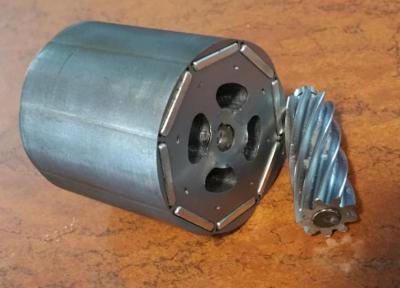

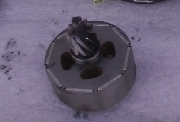

Сейчас катаю на настройках 50А батарейного и 100А фазного ,максимум что я видел это 71 (может и больше) ,что согласитесь довольно мало для мотора ,да может быть механика чуть страдает ,но редукторные МК спокойно могут ездить и 120 продолжительно так что я просто поставил температуру сброса мощности на 100 градусов и не волнуюсь. Но из за того что наш мотор является инраннером остывает он очень быстро ,в холодную погоду за минуту стояния мотор сбросил ~20 градусов. Так что я бы не стал волноваться за мотор со стоковым контроллером. А вот механика это уже отдельный вопрос.
Не знаю специально это сделано или нет ,но бафанг хорошо так ослабил механику за счет одного подшипника который есть на ультра.
Как можете заметить на валу установлен дополнительный подшипник который убирает нагрузки на излом за счет чего возникновение такой ситуации как на второй картинке мало вероятно. Так что редуктор может выдержать 2,5квт ,но на 2квт появляются дополнительные вибрации.
Так что товарищи вопрос совершенно не в температуре  :pardon:

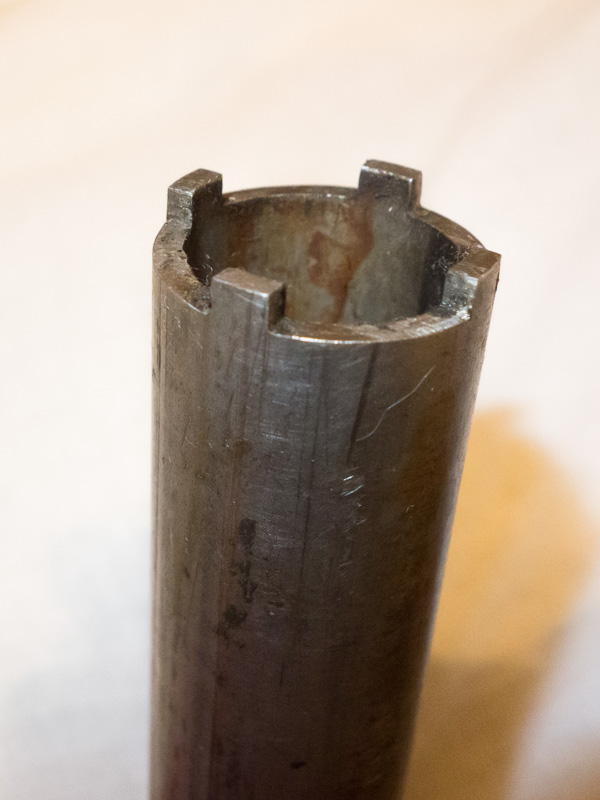

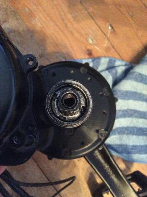

Сегодня пытался разобрать Bafang bbs02.  Не смог открутить гайку которая находится под резиновым сальником на валу.  На фото и видио которые смотрел, откручивают ее с помощью тонкогубцев (утконосы).  У меня так не получилось открутить.  Видимо сильно закручена.  Наверно нужен специальный съемник.  Только вот какой? И где его взять? Или может кто то знает другой способ ее открутить?
Заранее спасибо все кто поможет советом.
dengor2
Цитата: Роман50 от 01 Янв. 2019 в 21:05Наверно нужен специальный съемник.  Только вот какой? И где его взять?
Я сделал из дюймовой трубы. Ширина шипа - 4,6 мм. Высота шипа - 2,5 мм. Толщина трубы - 2 мм.
