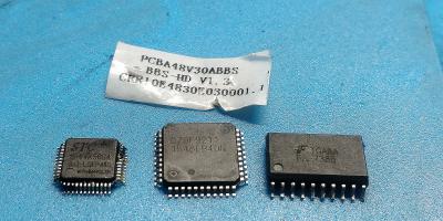

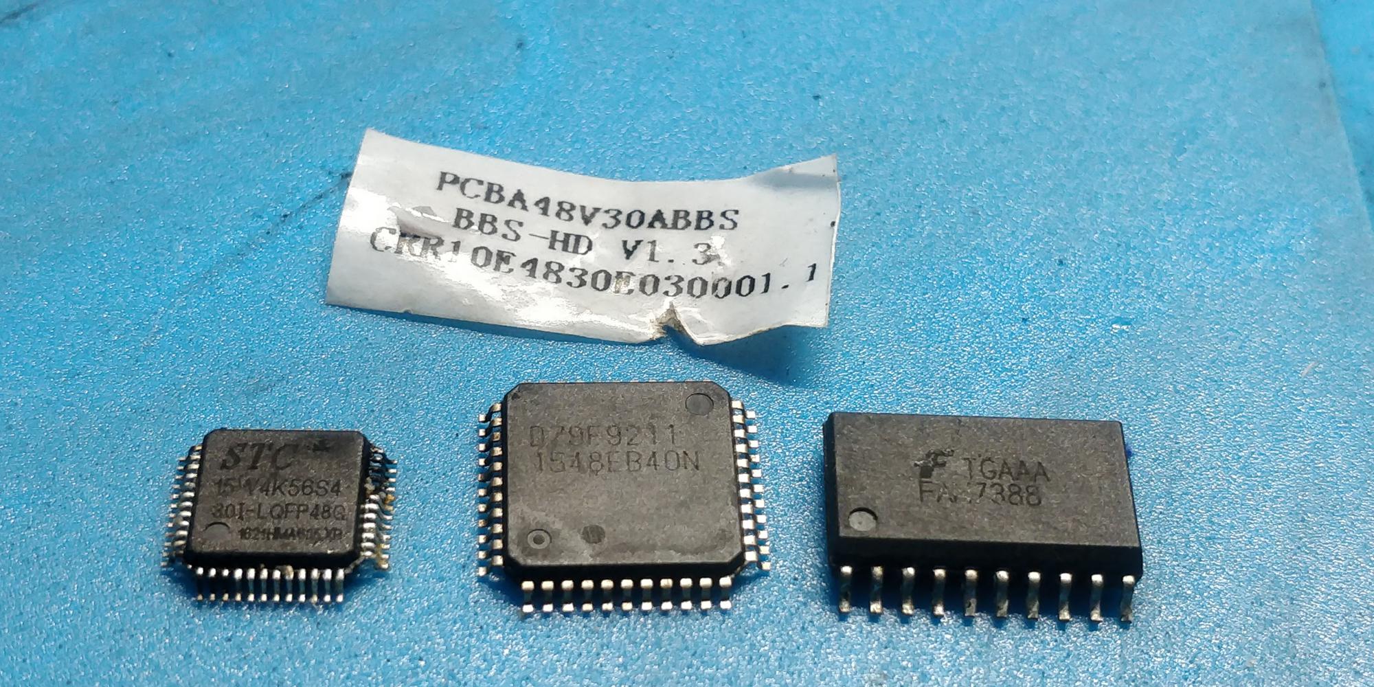

Починил три контроллера от HD версий (мелочь\ключи\залитие) а вот четвертый не смог.
Как думаете,драйвер\мк еще живы?
BBS02 32A 14S4P 12.8Ah
Tymmmi
acyd
[user]k1rra[/user], отличный результат 3 из 4-х,
в последнем случае маловероятно, но чтобы проверить процы, надо запаять в заведомо исправный контроллер.
По крайней мере я так делал.  Запитать от лабораторника на 0.1а, посмотреть запустится или нет индикация, посмотреть потребление контроллера(примерно 0.02а при не подключенном моторе). Перед запайкой глянуть кз по питанию.
У меня дохли парами большой электротранспортный проц и stс для связи с дисплееем, драйвер  был целый, но там пожара не было
Я по началу менял только большой, но не было связи с дисплеем, потом опытным путем выяснил что надо менять оба.

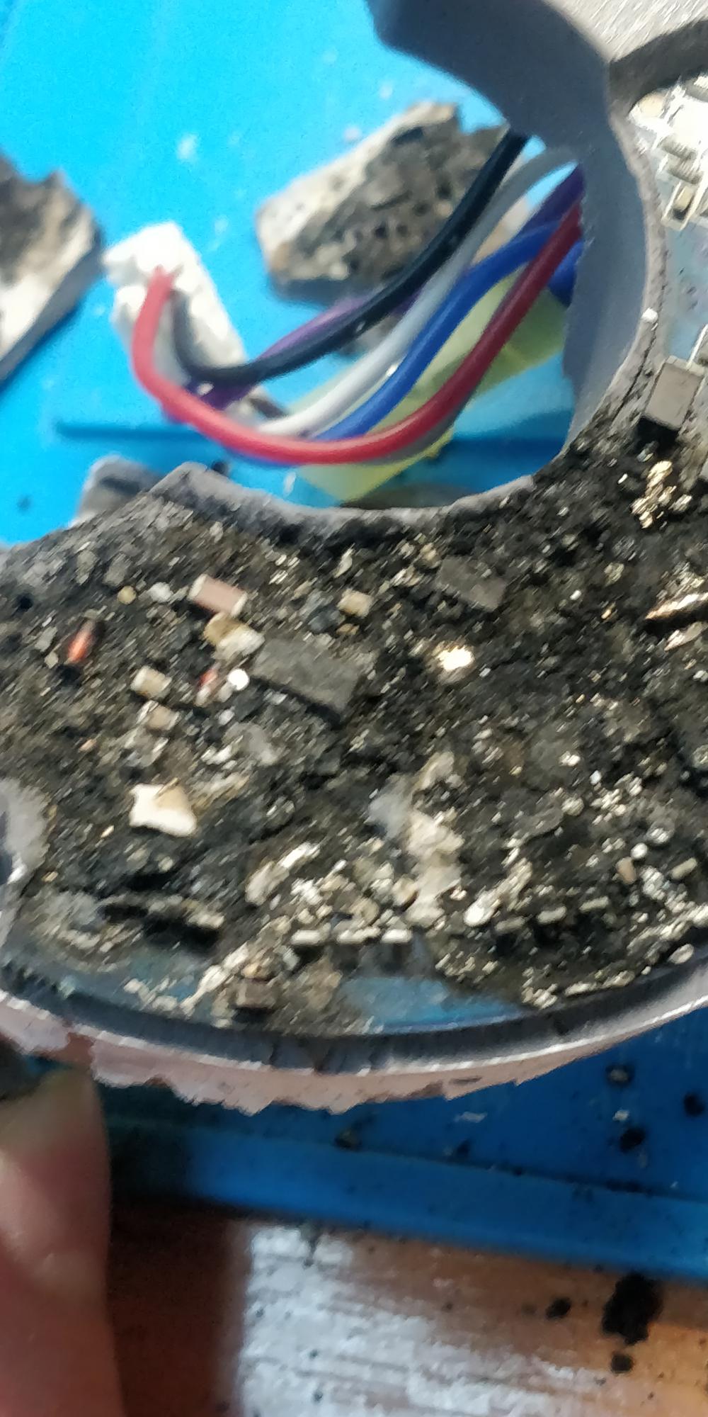

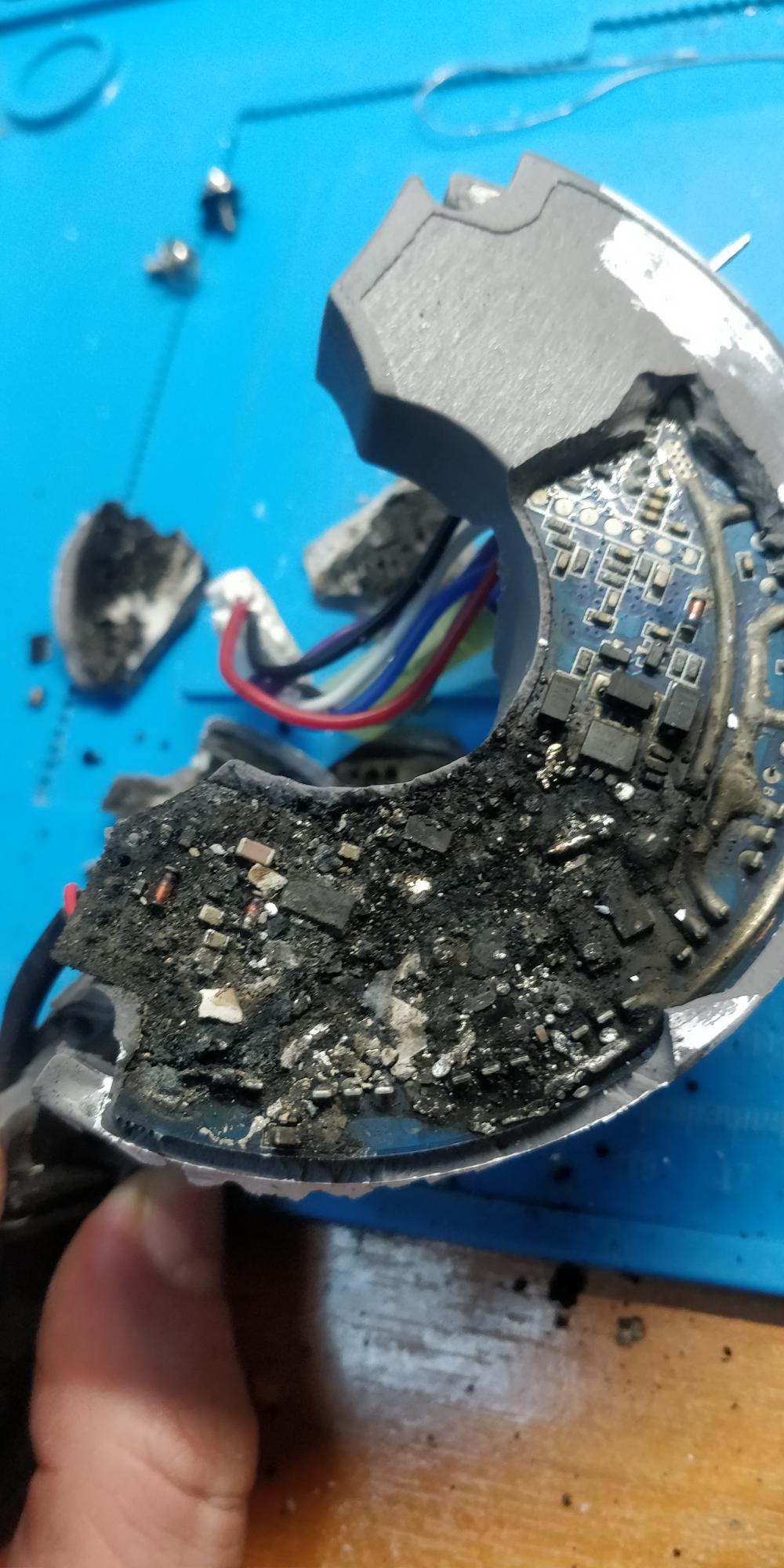

Цитата: Tymmmi от 11 Янв. 2019 в 16:14Что с ним произошло
Тянул в гору и потух.Судя по повреждениям сгорела жила одной из фаз,потом коротнуло питание с акб,ну и жмыхнуло.
Хозяин говорит сначала просто работать перестал,А дома еще и половину акб пожёг перемычки.
