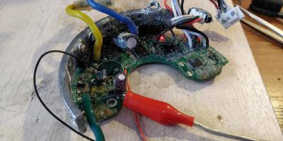

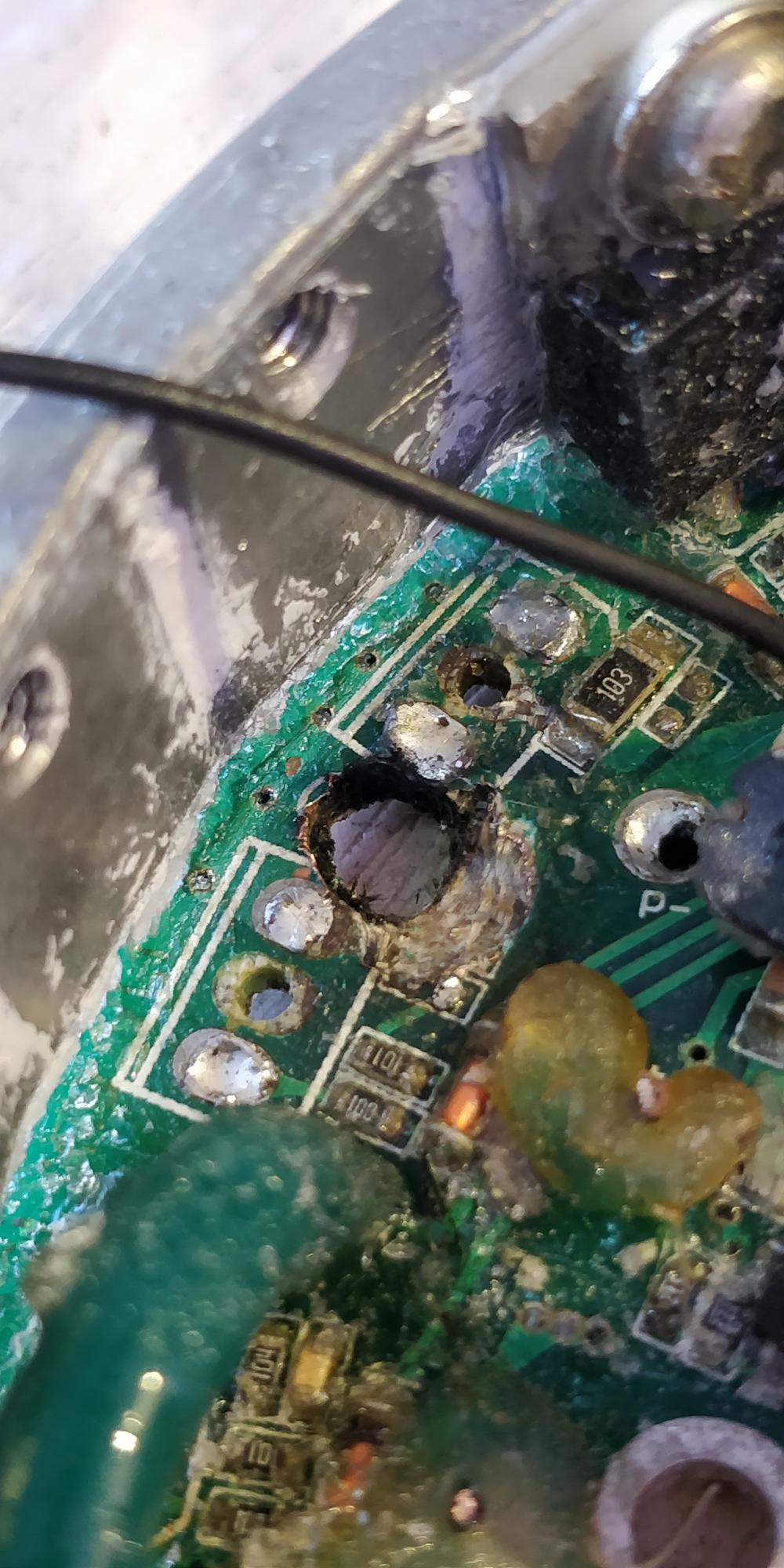

Зашел 02 контроллер с кз в ключах,сгоревшим в труху ,оторванной катушкой вторичного питания +15 и вырванными пистонами на ключах.Будем пытаться заводить,мозг живой и на том спасибо.Если есть у кого мысли по поводу ремонта и предотвращения прогара далее,излагайте.
BBS02 32A 14S4P 12.8Ah

acyd
K1rra, по поводу прогара надо вычищать весь уголь, восстанавливать дороги и лачить. Я усиливаю дорожки 1мм медной жилкой, есть откровенно тощие места. Есть пара целых плат без процев для совсем тяжёлых случаев.
acyd
Самое трудоемкое- качественная перепайка фетов. Даже на новом можно сорвать пистоны. Сложно заменить даже 1 Фет. Т.к потребуется откручивать планку и ревизировать термопрокладку. На 12фетовом из-за того что он пол круга, очень сложно поставить планку на припаянные транзисторы и не повредить прокладку. А небольшое смещение и у нас Фет звонится на корпус
acyd
[user]Tymmmi[/user], или внешний или простой вариант без перепайки фетов и сильного расковыривания своими силами. Но то что фазные в стоке выгорают - плохой звоночек. Это может значить, что был задран параметр start current
