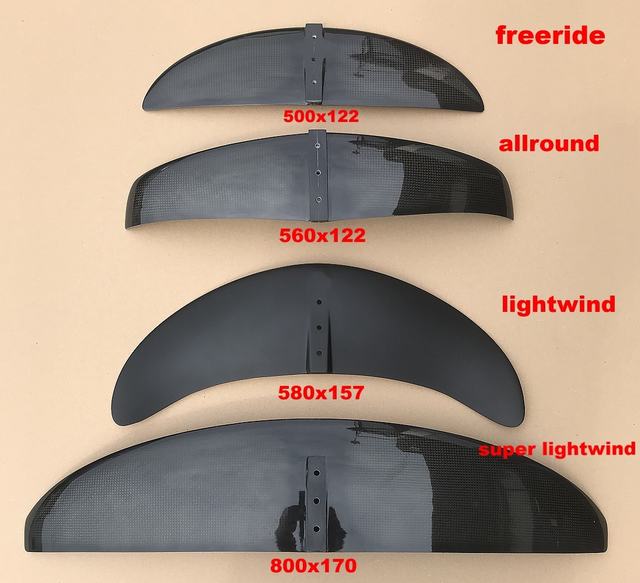

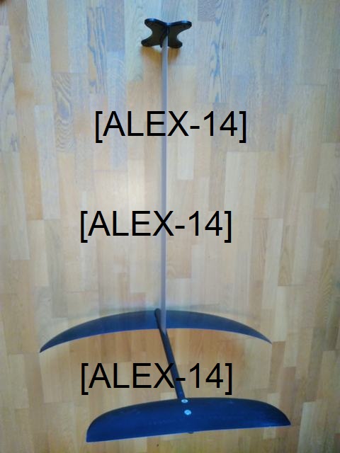

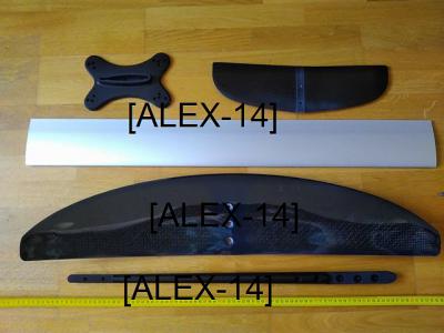

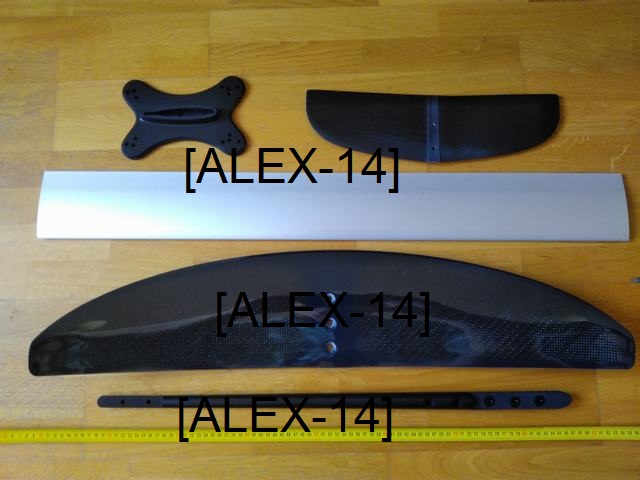

Почитал инфу по гидрокрыльям - для электро рекомендуют использовать самое большое - 800мм х 170мм.

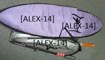

Так как это можно сказать отдельная долгая тема, решил я пока посмотреть в сторону бу досок для сёрфинга. А на ловца и зверь бежит! Досталась мне практически задаром одна доска, а когда приехал забирать оказалось со всеми прибомбасами - даже жалко такую пилить...
длинна 271см, ширина 60см, обьем 105литров, вес 8.8кг

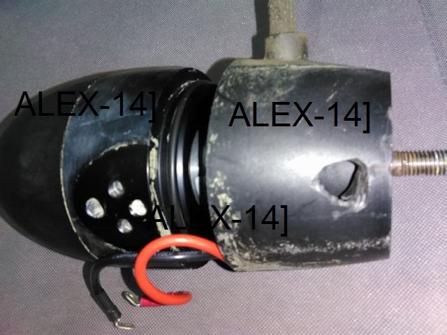

 Купил поломанный движок с пропеллером от навесного лодочного мотора. В пластике корпуса дырка. Пропеллер пластиковый, диаметр 300мм.
Характеристики движка - 400ватт, 12в, 720 рпм. Сам движок скорее всего использовать не удасться, но там есть редуктор с осью под пропеллер и сам пропеллер  :dance:

Цитата: Электрикер от 25 Июль 2018 в 08:00длинна 271см, ширина 60см, обьем 105литров, вес 8.8кг
Опробовал эту доску на воде - негодится - даже нераспиленная под моим весом уходит в воду :-(
Цитата: Электрикер от 26 Июль 2018 в 23:47Характеристики движка - 400ватт, 12в, 720 рпм.
По движку - осмотрел я внимательно провода которые идут внутрь - очень уж они тонкие для 400ватт/12в. Я так понял там стояла повышайка и на сам мотор подавалось все же большее напряжение а не 12в. Сам движок пока не смог достать - неполучается дальше разобрать корпус без вандализма.

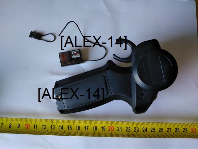

Для контроля буду использовать вот такой пульт управления на 2.4гг

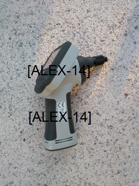

Водонепроницаемость пульта планирую обеспечить корпусом от сломанного эндоскопа - большеватый правда, но гарантируют ИП67

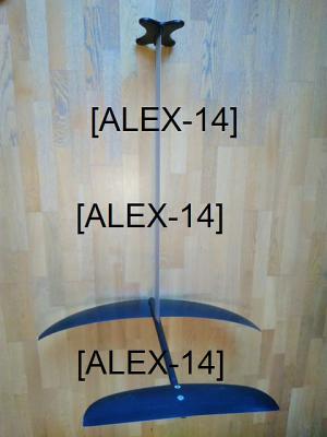

Получил гидрокрыло
Гидрокрыло в сборе

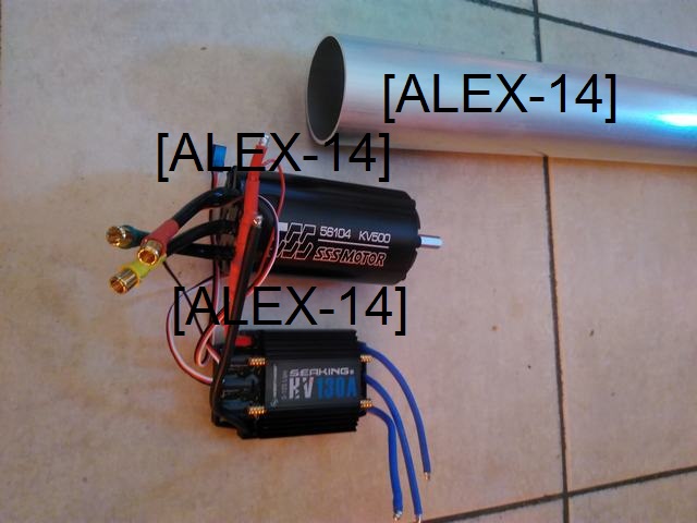

Мотор, контроллер. Алюминиевая труба - будущий корпус "Торпеды"
Цитата: ALK от 01 Авг. 2018 в 16:41А где гидрокрыло покупали?
Сейчас много кто делает. Это крыло из Чехии приехало - так сложились звезды :-)

fish-man
Очень похож на Торгидо немецкий. Винт отличный и редуктор там планетарный. Если все восстановить, то лучше ничего и не придумать...
Электрикер
Цитата: fish-man от 04 Авг. 2018 в 10:46Очень похож на Торгидо немецкий. Винт отличный и редуктор там планетарный. Если все восстановить, то лучше ничего и не придумать...
Это он и есть, довольно старый. Только там не все так просто с востановлением - нету ответной части - управляющей электроники. Знаю что там в корпусе кроме движка еще небольшая плата стоит, но пока руки не дошли распилить корпус дальше - остальная часть корпуса неразборная.
fish-man
Цитата: Электрикер от 04 Авг. 2018 в 12:38- нету ответной части - управляющей электроники. Знаю что там в корпусе кроме движка еще небольшая плата стоит,
Контроллер. Заменить не очень сложно (внешним). Даже сохранить ротор и статор - уже дело! Ребята тут помогут рассчитать\намотать. Но, самое главное - это редуктор с оригинальным винтом. Это "клад"!))
