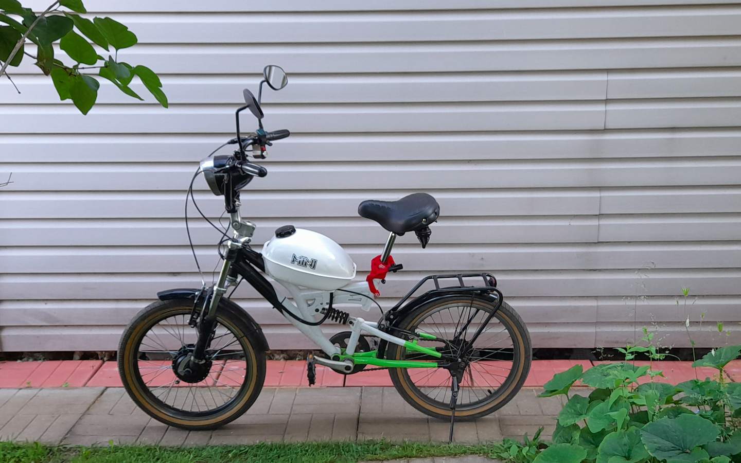

Напечатал на 3д принтере почти весь фальшбак(спасибо Newgamer за то, что поддтолкнул к этому). Печать конечно суммарно была весьма долгой, но результат мне очень понравился. Пластик - Petg, клеил цианакрилатным клеем.
После сделал пару пробных выкрасов:
1. Зелёный (на фото он вообще страшный, в жизни совсем другой цвет)
2. Темно-серый
Второй вариант мне понравился больше, скрывает мелкие дефекты и более нейтральный. В баке получилось сделать пару неплохих отсеков для хранения, в каждый влезает по бутылка 0,5 по длине, и по высоте где-то 2-3. Есть фото с моей рукой для масштаба(хоть у меня и не очень большие руки)
Также приложил скрин 3д, сейчас напечатано все, что ниже линии. Дальше будет крышка, возможно вживую она мне не понравится и я перепечатаю, но посмотрим
Еще на левом борту можно заметить треугольный сигмент с алюминиевой сеткой, который я и планировал сделать согласно скетчу выше
Я читаю все сообщения и прислушиваюсь к мнению форумчан, но с баком мне визуально и функционально нравится гораздо больше. Мопед приобрел объем и немного стиля)

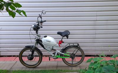

Ruty
Примерно такой вид планируется и я бы хотел в итоге
Хотя, возможно, часть с дверцей я как-нибудь изменю

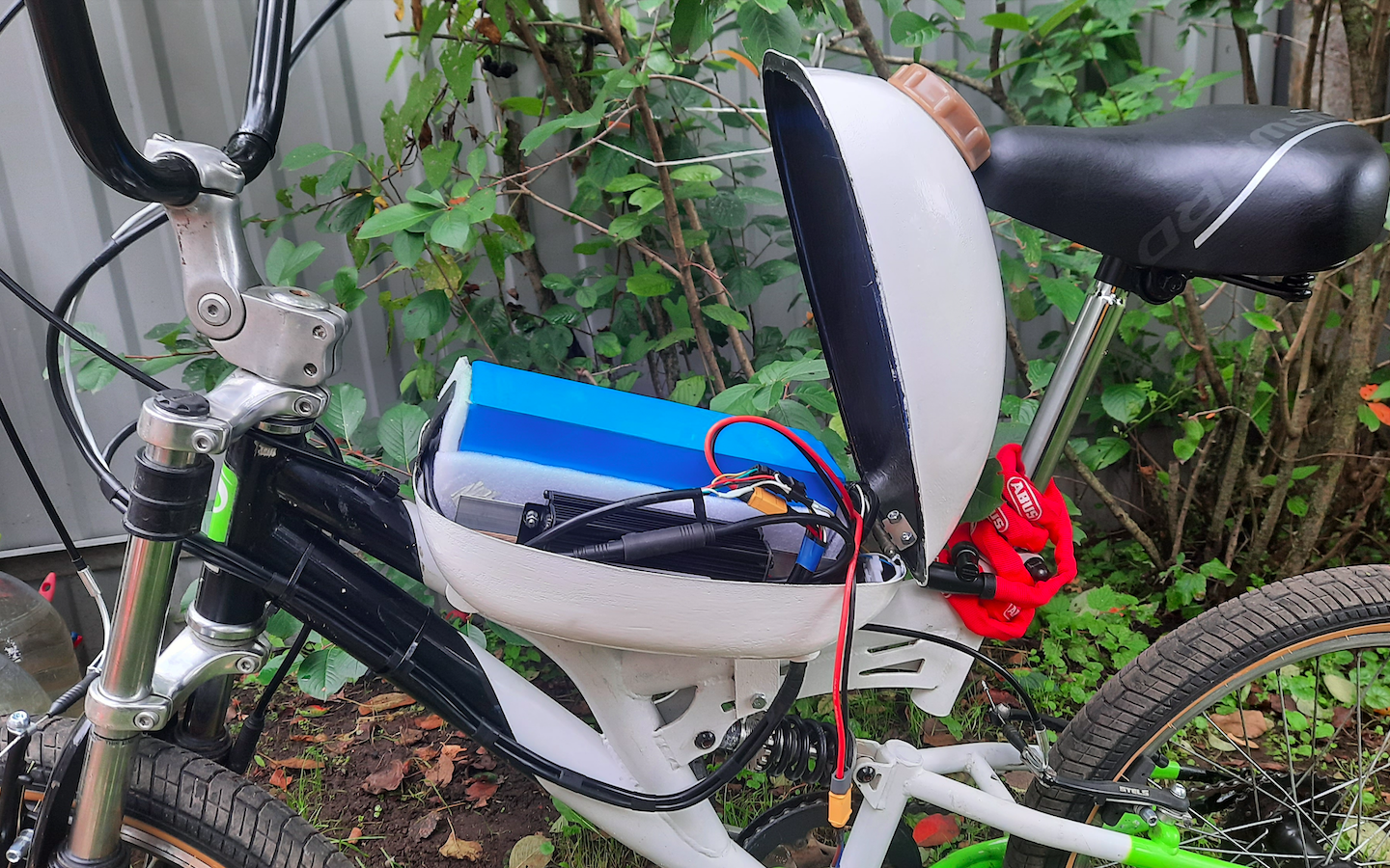

Ruty
Допечатал крышку фальшбака, получилось не без косяков, но вполне крепко и функционально. Наметил отверстие под крепление замка, но к сожалению при снятии крюка, он разлетелся на огромное количество маленьких элементов :ireful:
Замок вот такой:
Повесил крышку на петли, в таком пространстве было тяжко.
В итоге получился такой бардачок:
Также прихватил еще одну перемычку, которая будет верхней плоскостью зашивки внутрянки и верхней линией дверцы нижнего отсека:
А также приценил задний фонарь(он же габарит, поворотник и стоп-сигнал):
