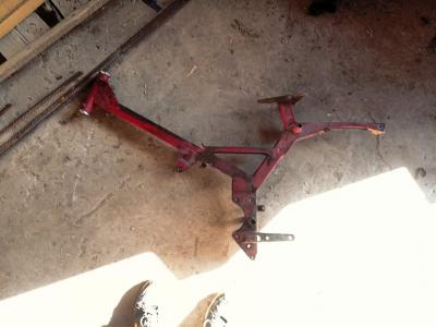

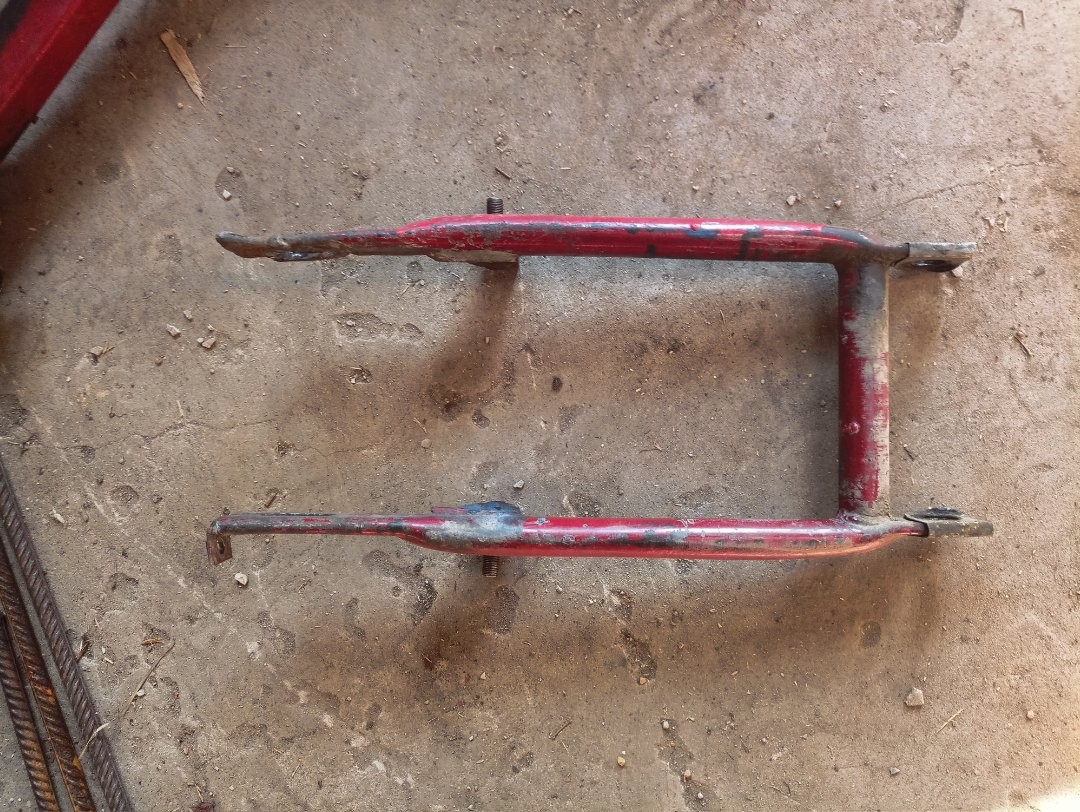

Доброго времени суток. Зачесались руки сделать что-то со своим старым колесом mxus 750w. Было принято решение сделать все на основе имеющихся деталей, но не экономить на батарее. Первым этапом разобрал мопед до состояния рамы и маятника отдельно. Сейчас мне следует определиться с геометрией, какие дополнительные элементы следует приварить. Хочется, чтобы это хотя бы отдаленно напоминало чоппер(звезд с неба не хватаю, понимаю, что это всего лишь маленький советский мопед), потому что на этой раме ничего другого сделать особо не получится. Если у кого-нибудь есть идеи - пишите, не стесняйтесь)

Сейчас мне нужно вопрос со спицовкой решить, чтоб колесо примерить и от этого уже плясать. Крепление под дисковый тормоз тоже нужно посмотреть куда варить.
Помимо этого еще куча проблем, например, на штоке вилки замята или изначально бракованная резьба. Нужно найти лерку и пройтись.
Сам рулевой стакан чуть меньше, чем нужно под вилку. Можно ли обойтись проставками какими-нибудь или сто процентов переваривать стакан на другой?
мотор-колесо при первоначальной установке(еще когда я его на велик давно ставил) встало криво, и когда за ручку дернул, оно по кругу чирканулось о раму ;-D

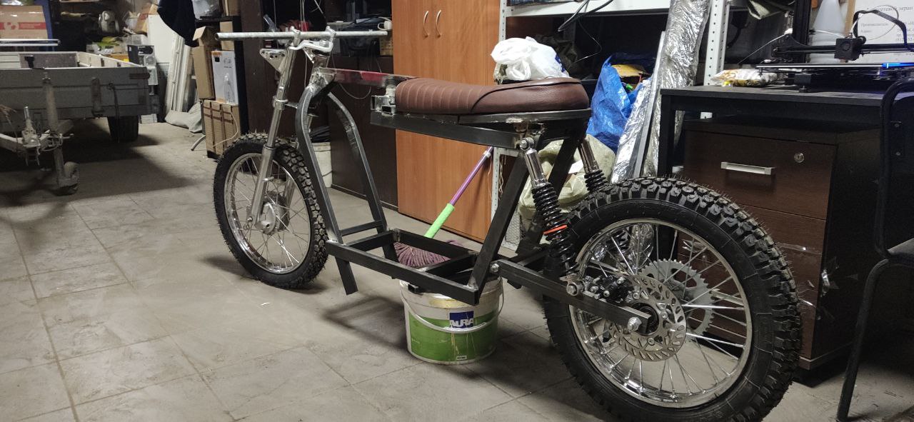

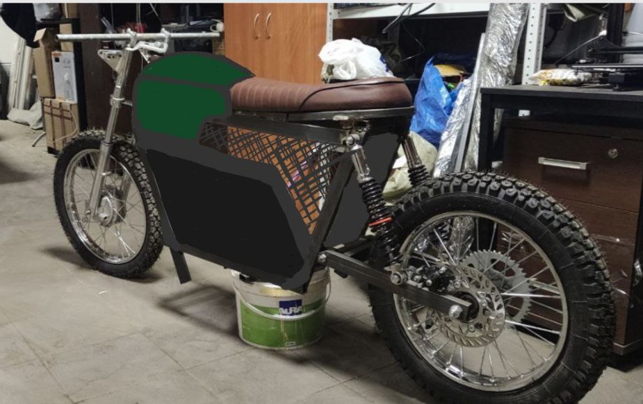

Методами долгих переделок пришел к такому варианту рамы, от изначальной рамы остался только рулевой стакан и кусок трубы)
Подвеска вся Альфа-Дельта, пока на прихватках, мягкость не проверял. Относительно Альфы аммортизаторы стоят ближе к оси маятника и под другим углом, должно быть жестче, проверим.
На втором фото предполагаемый внешний вид, но все еще не точно. Планируется алюминиевая сетка, в качестве декоративного элемента. Бак-бардачок - стеклопластик на матрицу из монтажной пены.
Мотор-колесо решил использовать в качестве мид-драйва, решил сыграть напряжением и оборотами, чтоб вытянуть побольше мощности из него.

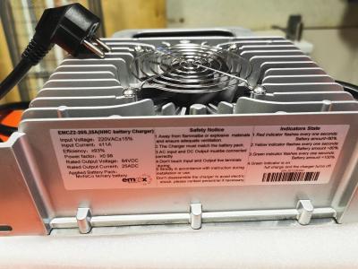

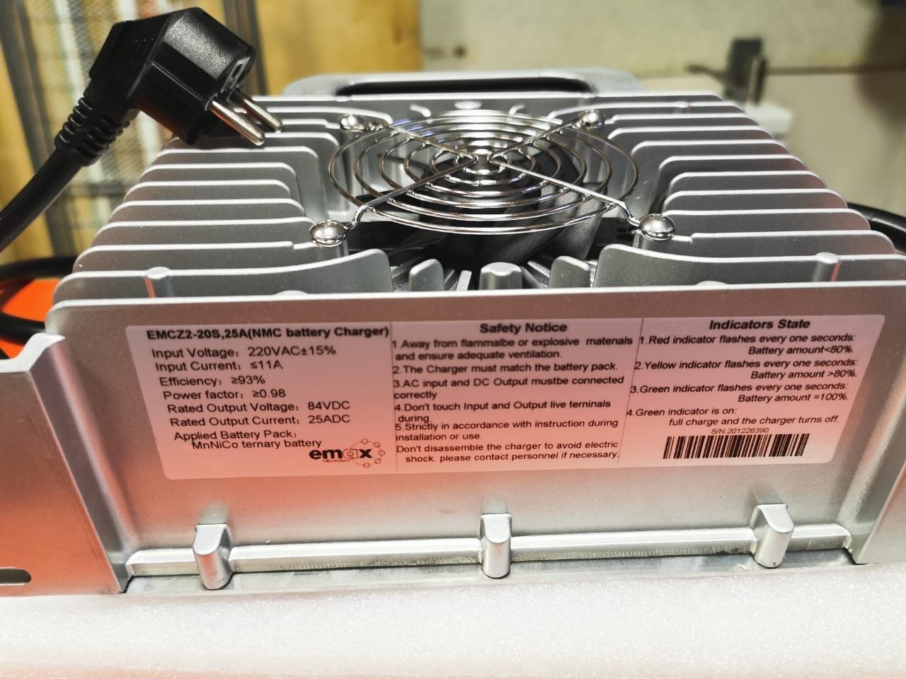

Зарядку уже заказал, вот такую:
Батарея будет 20s NMC, либо 50 на корпусированных ячейках, либо 75 на "мягких" от Маленького китая

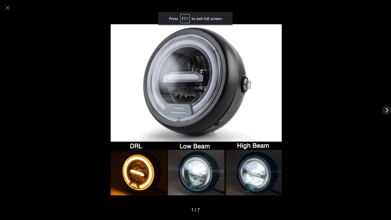

Куплены фара, контроллер, сиденье и всякие мелочи ниже (правда стекло фары уже умудрился кокнуть, планирую клеить):

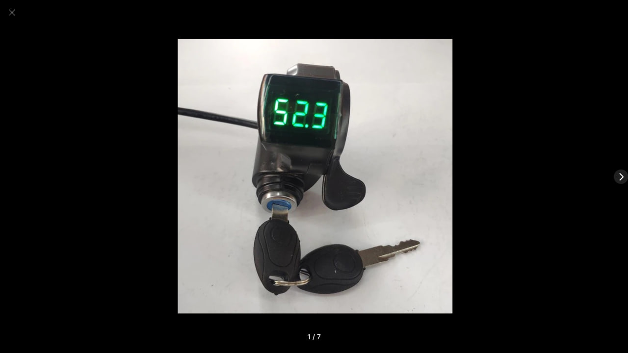

и вот такая ручка газа, под большой палец с ключом и вольтметром:

Думаю еще необходимы распорки в данных местах, для спокойствия души. Рама все-таки получилась длинная, не хотелось бы сложиться на какой-нибудь кочке
Добавлено 12 Мар 2023 в 11:15
МК будет сидеть тут, натяжение цепи будет регулироваться именно положением мотора, а не колеса. Немного колхозно, но мне внушает сама мысль о том, что колесо монолитно сидит в маятнике

Да, совсем забыл сказать почему амморты перевернуты:
так получилось, что мне было удобнее сделать сверху оси для крепления на 11 мм, а снизу на 12. Потом просто поменяю местами сайлент-блоки в аммортах, думаю это не должно сильно повлиять на надежность

Я конечно не дизайнер, но длинновато получилось  :-)

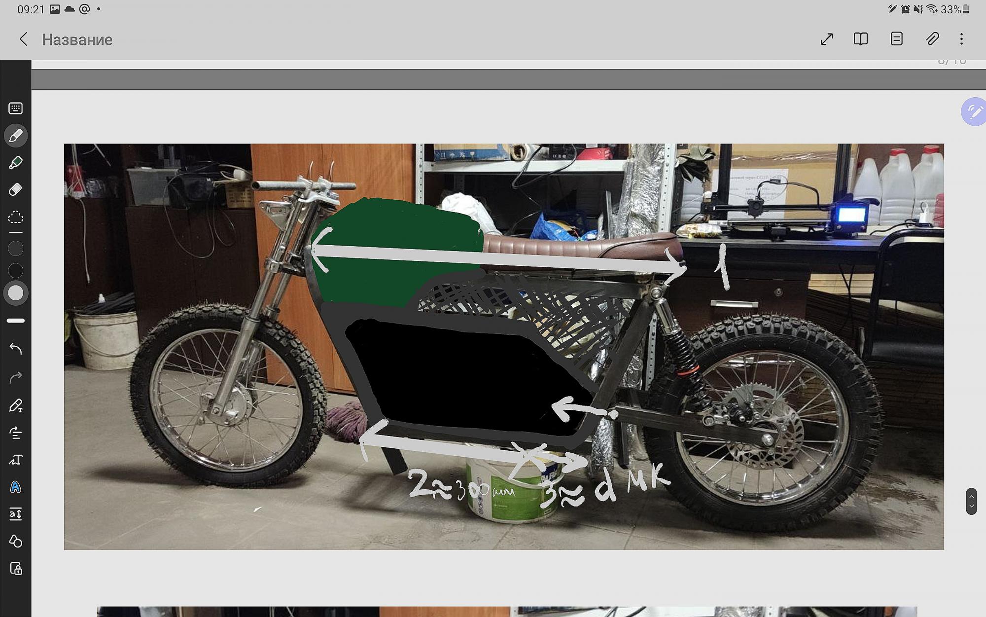

Теперь, когда все нашутились, предлагаю перейти к детальному обсуждению размеров рамы)
Расстояние 1 я не могу изменить, так как отталкивался от сидения на двоих, а бензобак не может быть сильно короче, иначе будет выглядеть "куцо".
Расстояние 2 - длина планируемой батареи, хочу поместить ее максимально горизонтально для низкого центра тяжести.
Расстояние 3 - диаметр мотора + небольшой запас по движению. Да я мог бы интегрировать мотор в ось маятника, но тогда было бы гораздо сложнее переделывать при замене мотора на более мощный, что я и планирую, если это  сгорит или не хватит динамики.
И по итогу: как я должен был сократить раму с такими вводными?)

An1965
сиделка должна быть над задним колесом
Stanislavchik
[user]Ruty[/user], Размести МК в оси маятника и сдвинь сидуху, как говорит [user]An1965[/user].
Ruty
Какие это, по вашему мнению, должно дать плюсы?
Пользуясь случаем я хочу поблагодарить свой скелет за ту поддержку, которую он мне оказывал все эти годы.
Stanislavchik
Компактность, эстетику, меньший вес, отсутствие проблем с натяжением цепи.
Ruty
Мне кажется от того, что колесо станет ближе к раме эстетики не сильно прибавится
А по поводу переделки я же писал выше, что пока на этот моторе не вижу смысла, т.к. он условно временный
На счёт натяжения цепи, компактности, согласен. Ну а веса уйдет пару кило от силы
Добавлено 13 Март 2023 в 10:45
В общем ваше мнение учитываю, но пока рама останется в нынешнем виде
Большое спасибо за советы
