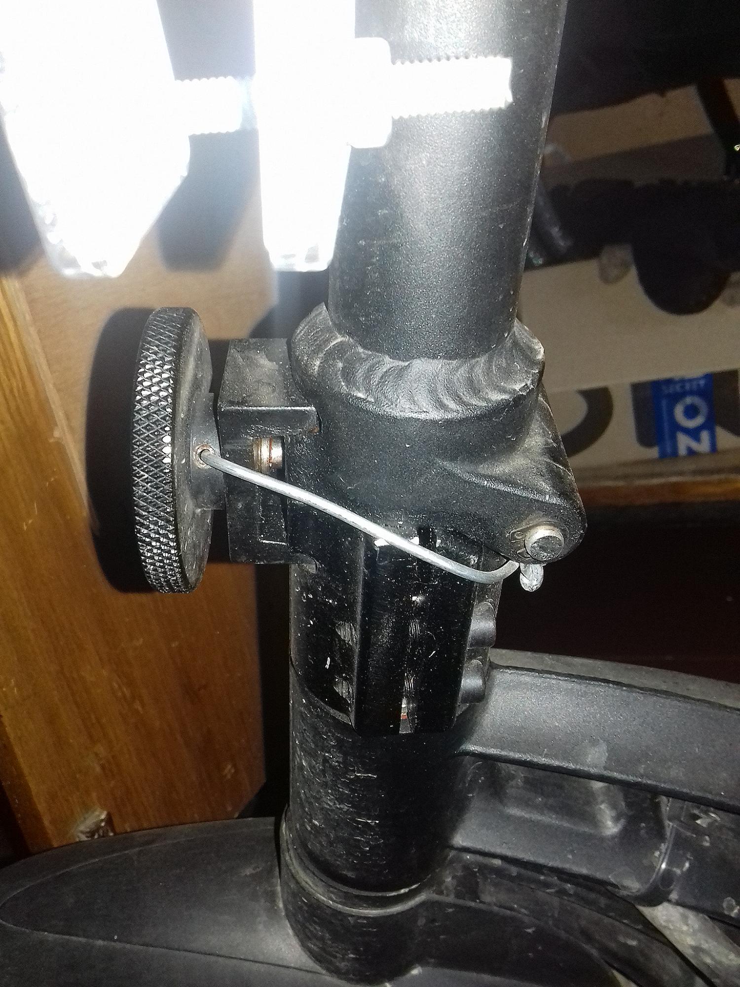

По факту проехал 3030 км, никаких скрипов, никаких проблем с эластомерами и других. Только расходники. Там в узле складывания, в колесе есть отверстие, в него всовываешь грубую проволоку, перед этим очень плотно закручиваешь и фиксируешь это колесо, и никаких проблем с люфтом, откручиванием и безопасно.

Цитата: Выбери - от 02 Сен. 2020 в 17:09Там в узле складывания, в колесе есть отверстие, в него всовываешь грубую проволоку, перед этим очень плотно закручиваешь и фиксируешь это колесо, и никаких проблем с люфтом, откручиванием и безопасно.
Есть фото? Немного непонятно - куда проволоку засунуть, и какого диаметра :)
