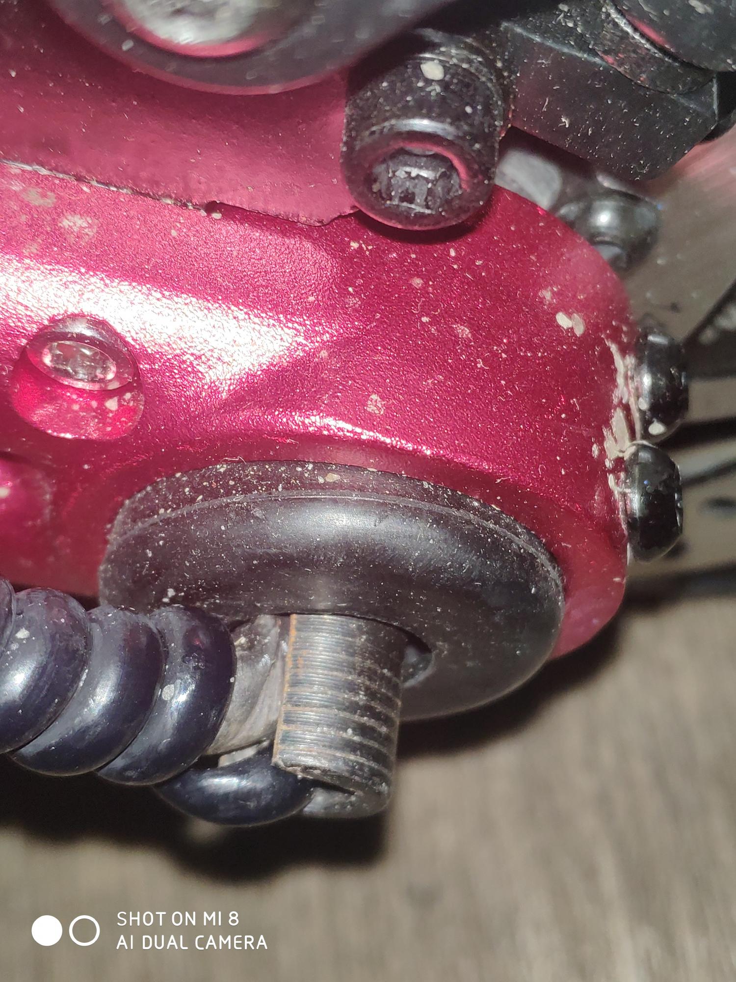

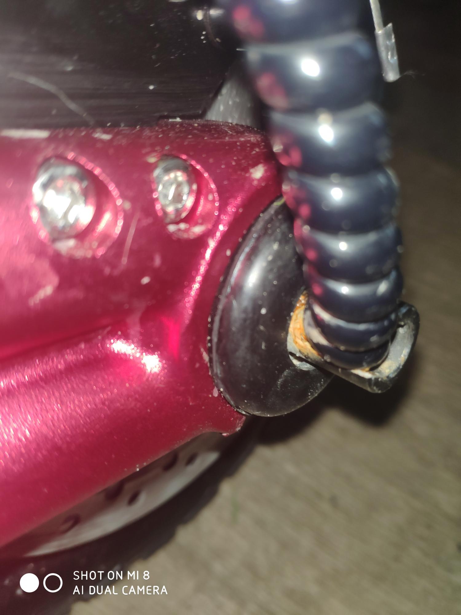

Парни! Я ржавею((( что делать???????? :-\ :ireful:
входы в мотор колесо заднее уже в ржавчине!!!

[user]Зла на всех[/user], Раз зимой ездишь- ясен пень, заржавеешь.
Вот когда подшипники заржавеют и прихватят колеса...
Между прочим, одной поездки может хватить.
Менять их- разбирать колеса. Причем до конца. Заодно и узнаешь, что внутри, какие ключи и и как может отрубить пальцы :-(

Зла на всех
Цитата: AlexS4 от 27 Янв. 2021 в 21:05купи в автомагазине аэрозольный баллончик с мовилем или _белым!_ тектилом или баночку пушечного сала(последний вариант самый бюджетный но менее удобен в использовании).
вд40 импортную купила, потом прочистила. залила черным герметиком.
Но разобрала деку... ели как платину вытащила, намаза там если как вставила.. провод помешался платина не прижалась с левой стороны щель, убрала провод платина прижалась но не до конца, все затянула, лапы измарала герметиком и поранилась
Ну что у меня колесо гниет да?

oleg888
Цитата: Басарга от 27 Янв. 2021 в 20:55Раз зимой ездишь- ясен пень, заржавеешь.
вторую зиму езжу уже, в любую погоду, ничего не ржавеет, помимо подшипников в моторах есть сальники, которые их прекрасно защищают, так что не нагоняйте жути :hello:

AlexS4
Цитата: Зла на всех от 28 Янв. 2021 в 05:44Ну что у меня колесо гниет да?
не обязательно, зависит от того сколько влаги засасывает через подшипник при охлаждении колеса.   из самого простого это открыть глухие крышки и wd40 хорошенько брызнуть чтоб все железо мотора намочить. но этот мой совет 1.5 года назад вызвал бурю споров)).  мне понравилось, заглядвыал череез год, всеок, но этой зимой я пару раз всего выезжал, прошлой катался но было тепло. для сурового климата-хз.  и wd40 не равно мовилю, я б всет его рекомендовал для всего, в том числе для герметизации стыка крышки колеса и дэки.
