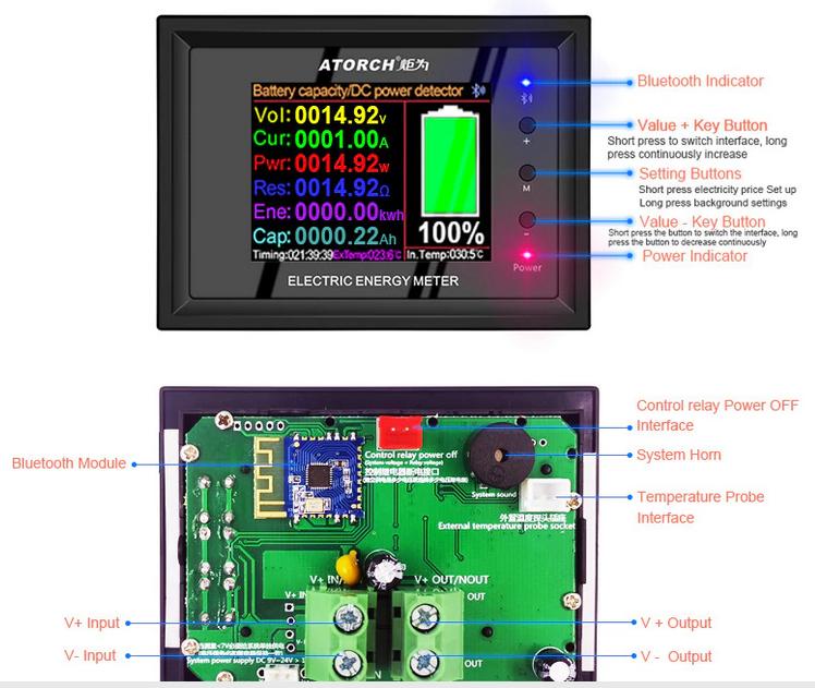

если че, оценивать емкость проще всего на зарядке, напр такой штукой
DT24 HD IPS Bluetooth
только надо поверить ее максимально точным доступным амперметром, мой экземпляр показывает +10% и соответственно я просто делаю -10% от намеряных им Ah, ленюсь допаять в шунт недостающие 100mOhm))
