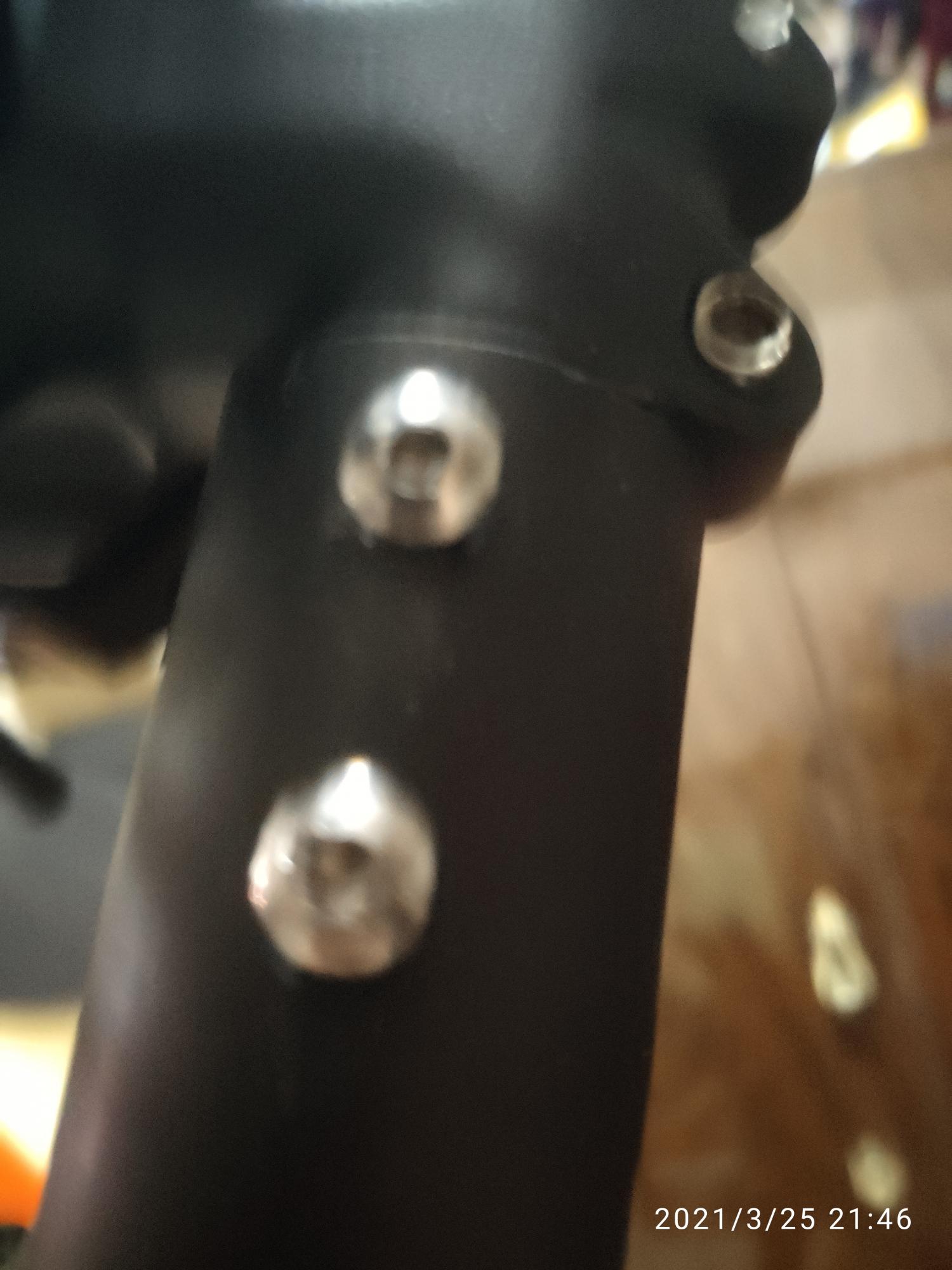

[user]Киса[/user],
Не подскажешь плиз, какие шестигранники стоят в рулевой(4шт.)
Размеры нужны, а то сорвал грани(шестигр)
Киса
наверху , 3мм шестигранник , резьба вроде М5 длинна где-то 15 мм
Добавлено 25 Март 2021 в 21:57
они на гермете сидят из расшатывать нужно .
еще шляпки плоские с завода , а в трубе отверстие под конус
Блин вот почему эти убогие болты сорвались(
Киса
если ты посадишь втулку на 2х компонентный клей ,любые болты потом держать будут , я мазнула и забыла , всю зиму по кривому снегу катосил так что кисти жужжали , никаких люфтов
yutta
Цитата: Baca6u от 25 Март 2021 в 21:44
[user]Киса[/user],
Бесило весь прошлый сезон. Этот микролюфт и тоже сорвал. Покачивая выкрутите. И замените на такие из любого строительного.
