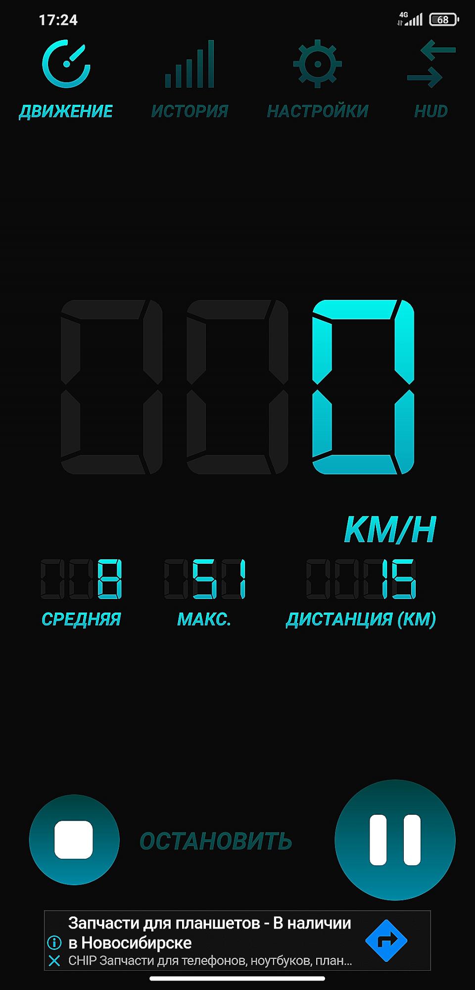

И так..
Решила попробовать - только на первой или второй скорости и только на моно приводе..
расход почему то до 52 вольт - составил одинаковый. 7км... Что очень странно. +,-..
у меня верхняя часть батки что ли померла не понимаю?
Просто при серединке заряда - уже долго кончается. И это заметно прямо.
Думала что ехать 25км-15 км в час +30км пробега как все писали - не тут то было.
Самокату сложно..
И еще, на 2 колесах.. походу почему расход меньше электротоплива)
Это потому, что самокат сам себя подталкивает, вес свой продвигает.. или чё не так то с моим самокатом?
Отвечайте  :-\
Добавлено 26 Апр. 2021 в 16:21
Зла на всех
Это вчера - максимально что выжала(
