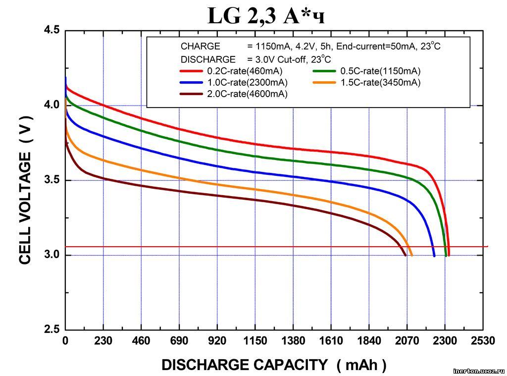

У меня вопрос. Не понимаю, почему Бустер быстро высаживается до 50 вольт и потом катается с 50 до 46.. это его диапазон, сегодня покаталась с подругой, тянет, да, поддерживает, 43км максимальная скорость с ней.
На 46 вольтах, так 44км держал, начинали с 50 вольт.
У всех Бустер в таком катается режиме, когда с 54 относительно быстро разряжается до..
и да, липучки с деки убрала, а она царапается, мне это не понравилось(
на двух вышло - с 50 до 46.5 - 17,6км+4.4км=22км. 44-маскимальная скорость, во мне 53кг со всеми делами в ней ну блин наверное легче меня, а может и тяжелее. Забыла просить вес, сейчас спросила -48кг
а да движ- только на 2х приводах, переднее колесико тоже прогрелось немного, наконец-то! Впервые

Это обусловлено разрядным графиком Li-Ion батареи.

как это понимать? а заряжается невероятно долго... с 18 30... уже 21.09 с 46 .6вотльт показывает 47.8...
значит батка живая... а можно подробнее теть?

Примерный разрядный график LI-Ion батарей (более точный график надо смотреть в даташите на ячейку вашего аккумулятора). Горизонтальная ось - время. Вертикальная - напряжение. Это для одной ячейки.
Разные цвета - разный постоянный ток разряда.
Как видно из графика - более резкое изменение напряжения происходит в начале и в конце разряда ячейки (считайте АКБ). Этим и обусловлено быстрое изменение напряжения после полной зарядки АКБ.
Цитата: Зла на всех от 03 Май 2021 в 17:10а заряжается невероятно долго...
Потому как зарядный ток гораздо меньше разрядного, то есть энергию заливают в АКБ с гораздо меньшей скоростью, что бы батарея дольше жила и впитала в себя максимальное количество энергии, на которое она рассчитана.
