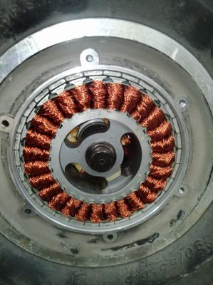

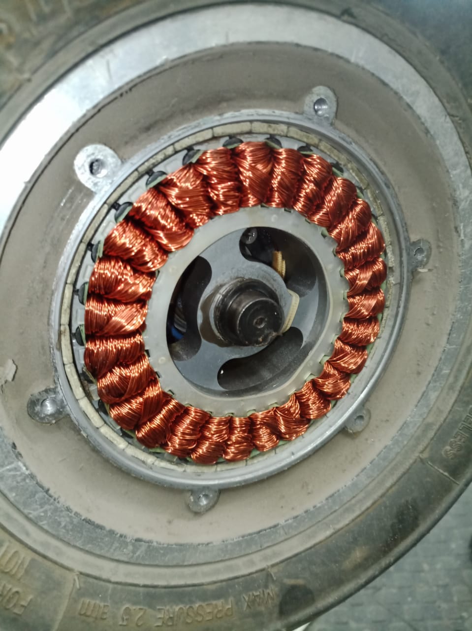

Vlas69
Начали свистеть подшипники, на заднем колесе появился люфт. Приобрел новые подшипники, набил водостойкой смазкой. Замена прошла в штатном режиме. Обратите внимание на состояние движков! Нет никакой герметизации, КГБ уже пять лет, пробег более 6 т.км. Это первая модель еще с чехлом на рулевой колонке. Передвигаюсь круглый год, простаивает только в гололед.
Hobby_t
Круто и ...странно. Могу это об'яснить лишь постоянной эксплуатацией - за счёт нагрева МК влага испаряется.  :bn:
Но так себе теория, ибо даже нет намека на налет ржавчины...  У меня переднее колесо залипло намертво за месяц простоя в 2019 году. Разобрал и офигел, сколько было внутри влаги и ржавчины.  O_O
Все пролачил, прогерметил, залил масло - забыл о проблеме СОВСЕМ.
Но чтоб вот так, из коробки, без всякого лачения... Уникальный случай.  :wow:
