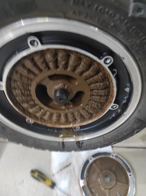

Басарга
Не удержусь! :-D В этой теме уже отметился, но ещё разочек!
Исходные данные.
Река Яуза разлилась после дождей. Залила набережную, мне надо проехать всего метров пятьдесят, под водой асфальт, ям вроде нет, глубина по верх мангала, колеса значит полностью под водой.
Самокат, само собой, герметичен.
П-АААА-ехали! :laugh:
Проехал без проблем, неделю ещё ездил, выходные не ездил, в понедельник самокат стал колом.
Разобрал мотор-колесо, а там...
Второе колесо абсолютно сухое
Hobby_t
Исходные данные.
Помню твои приключения. Видимо так же резиновое колечко отсутствовало.  :pardon:
Так-то там дофига мест где вода дырочку находит. Но на все это (крышка, ступица тормозного диска, внутренняя часть оси МК) требуется время. А вот по внешней стороне оси вода бежит в МК как к себе домой, если нет этого колечка.
Вот и у меня так же все жутко выглядело (тоже фотки когда-то выкладывал) в одном колесе, как у тебя на фото (колечко отсутствовало), а во втором МК все было сухо (колечко было на месте).
Сейчас у меня все абсолютно законопачено внизу - можно ехать на самокате стоя на деке по колено в воде. )))
Но экспериментировать я уже больше не хочу. )))

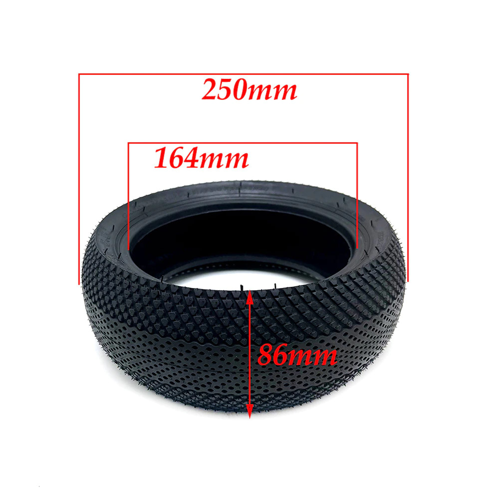

Хочу купить покрышки, дизайн понравился! B-)
Посадочный диаметр совпадает, а вот высота и ширина нет.
На КГБ покрыхи встанут или нет?
Будут никому не нужные валятся :ah:
https://aliexpress.ru/item/1005004724522203.html?pdp_npi=2%40dis%21RUB%213%C2%A0194%2C68%20%D1%80%D1%83%D0%B1.%211%C2%A0597%2C34%20%D1%80%D1%83%D0%B1.%211%C2%A0597%2C34%20%D1%80%D1%83%D0%B1.%21%21%21%21%40211675ce16634378578343011e228f%2112000030238434442%21sh&sku_id=12000030238434442&spm=a2g0o.store_pc_groupList.8148356.19.378267eedINxP6
Hobby_t
Не боись - точно встанут. По размерности близки к штатной резине (85/65 - 6,5), и эта точно не больше CSTешной.
Единственно, хлипковата она как и штатная - макс. нагрузка указана 77 кг на колесо и давление рекомендуемое практически такое же. Насколько нОские будут зависит от качества резины, но то что тонкие и колоться будут как и стоковые - к бабке не ходи.
Разве что рисунок протектора интересный.  :pardon:
