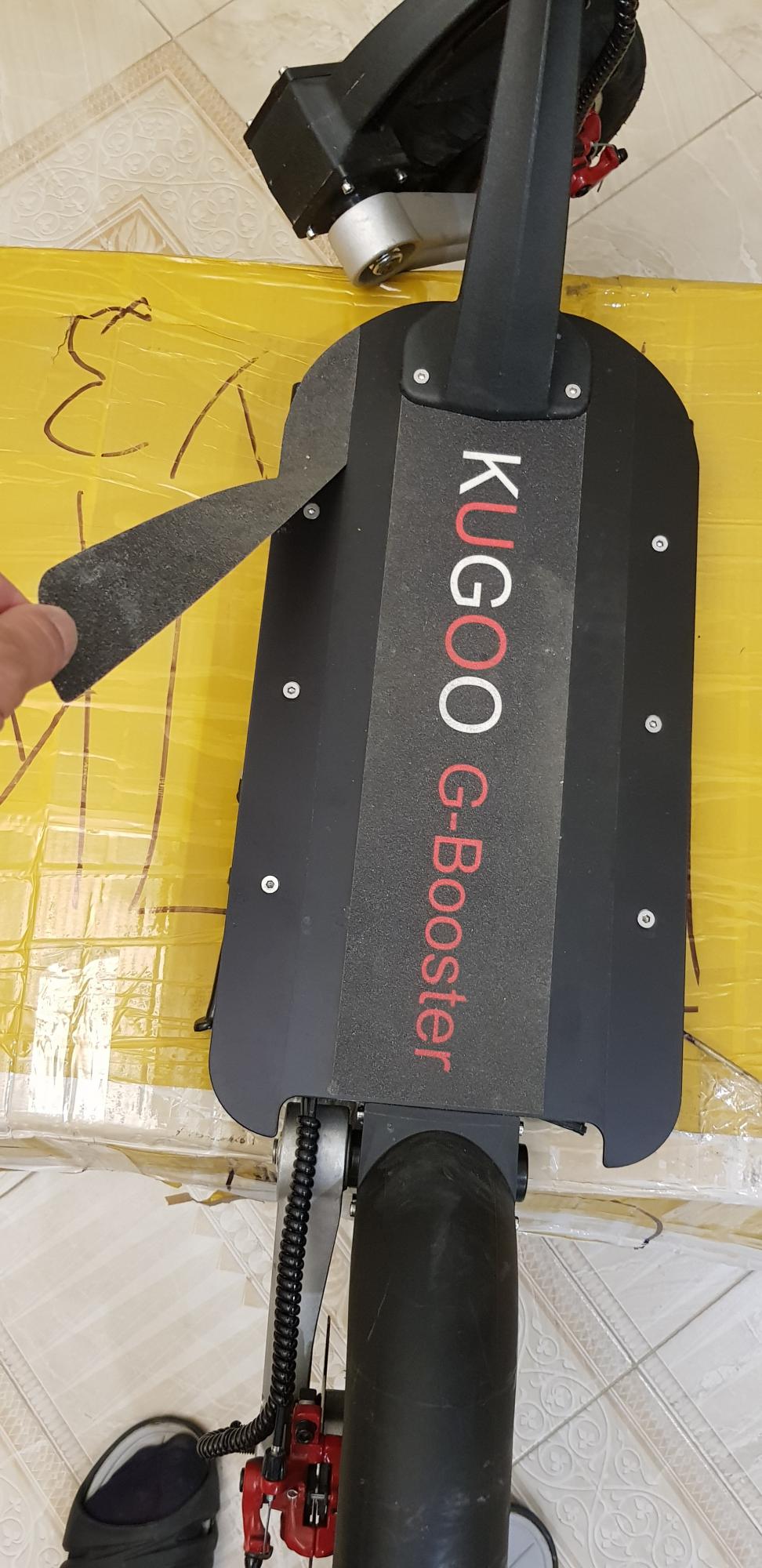

Gorulko_maksim
Я сразу подумал о маленьком крыле,у Inokima OX такая система,но пока нет материала. В последствии думаю сделать все качественно,но пока до весны решил отделаться удлинением родного крыла(кстати проезд по луже уже показал,что защита от грязи и брызг в разы лучше штатной.

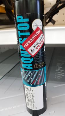

Собрался гидроизоляцию замутить.
Плату и магниты МК хочу покрыть Спрей-лак PLASTIK 71 (Solins)
Изоляцию проводов где надо усилить Латкой 24
А, вот какой герметик выбрать для крышки деки и для крышки МК?
Самый обыкновенный или какой-то особый?

inwin
[user]kepsochi[/user], герметик берите черный автомобильный для прокладок или какой нибудь нейтральный, т. к. уксусный может разъесть провода.

Обычный пластик из папки для бумаги,пришлось поломать голову над формой,но в итоге получилось вроде норм))

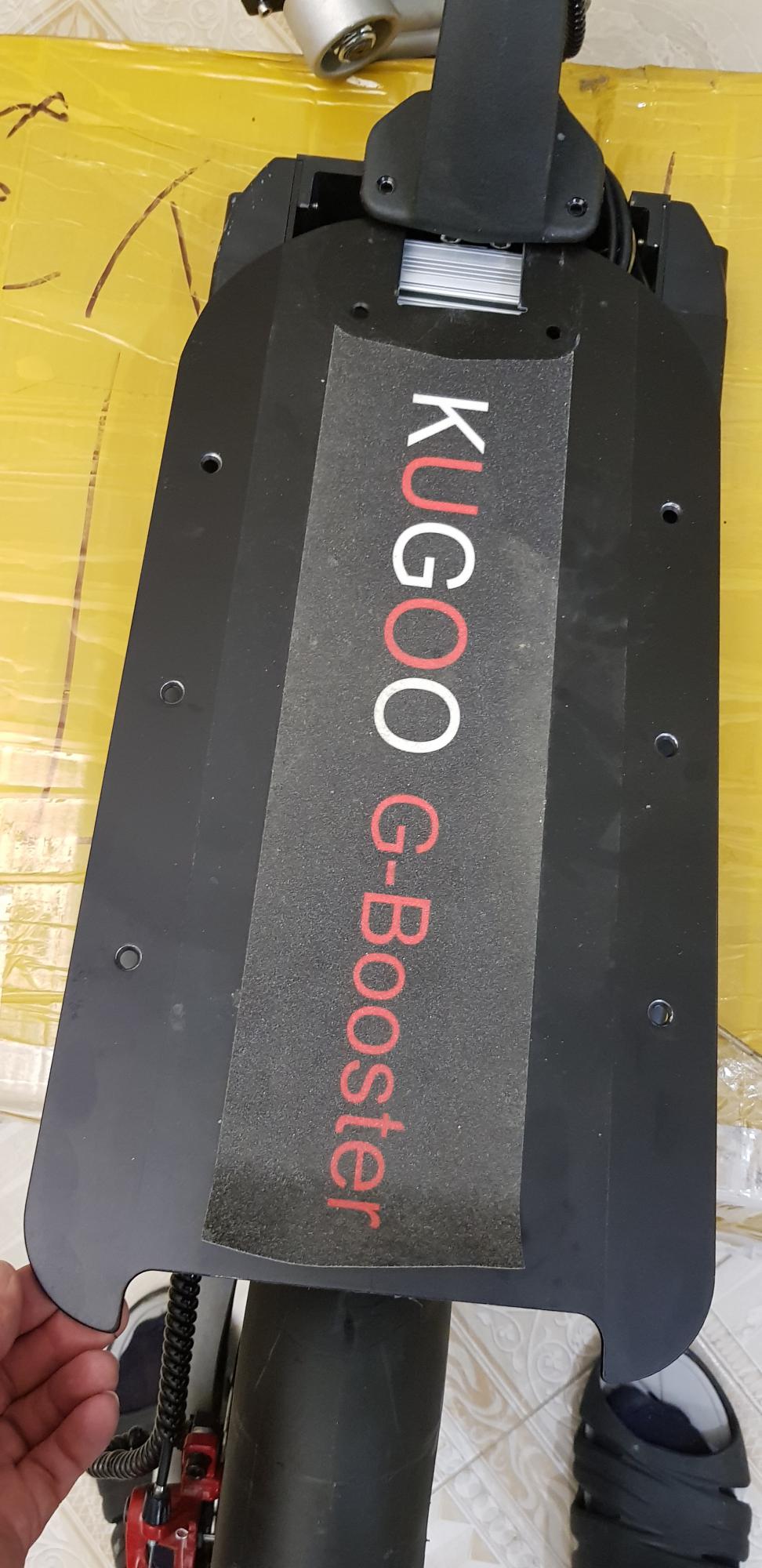

Разобрал, с целью сделать гидроизоляцию.
Так, что именно гидроизолировать-то?
1. Места ввода и вывода проводов.
2. Хочется крышку деки посадить на герметик, но вдруг потом придется снимать крышку, то как её оторвать от этого герметика? Может быть уже установленную крышку пройти по периметру СНАРУЖИ вот такой штукой:
Попробовал....
Не рекомендую этот Аквастоп, не понравился он мне.

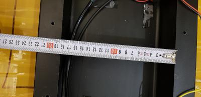

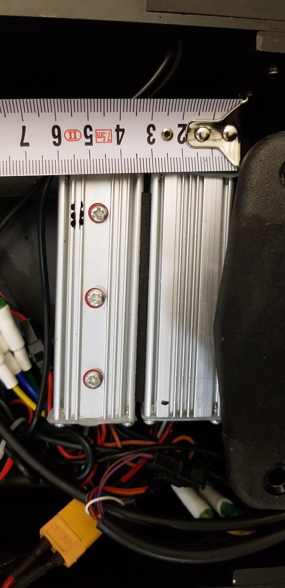

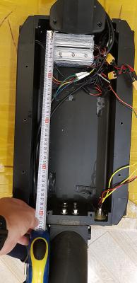

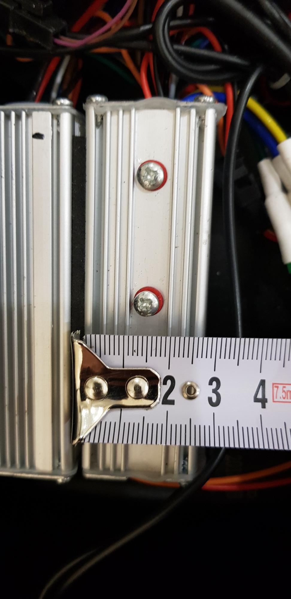

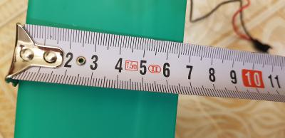

Теперь, собственно о внутренностях:
Меня удивило, как всё собрано аккуратно, всё крепко держится на двухстороннем скотче. Ничего не болтается.
Батарея тоже собрана довольно аккуратно в двёрдом (типа из плотного картона) корпусе, затянута в термоусадку и торцы заделаны герметиком.
Вес батареи: 4570гр
Постарался сделать много фото:
Интересно, почему то фотки загружаются в обратном порядке ))

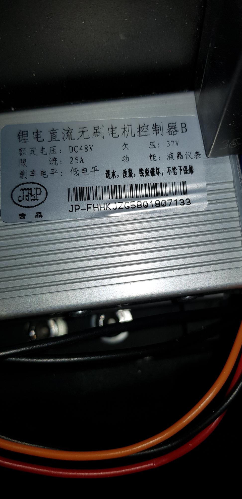

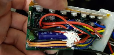

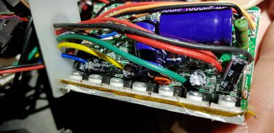

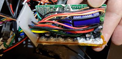

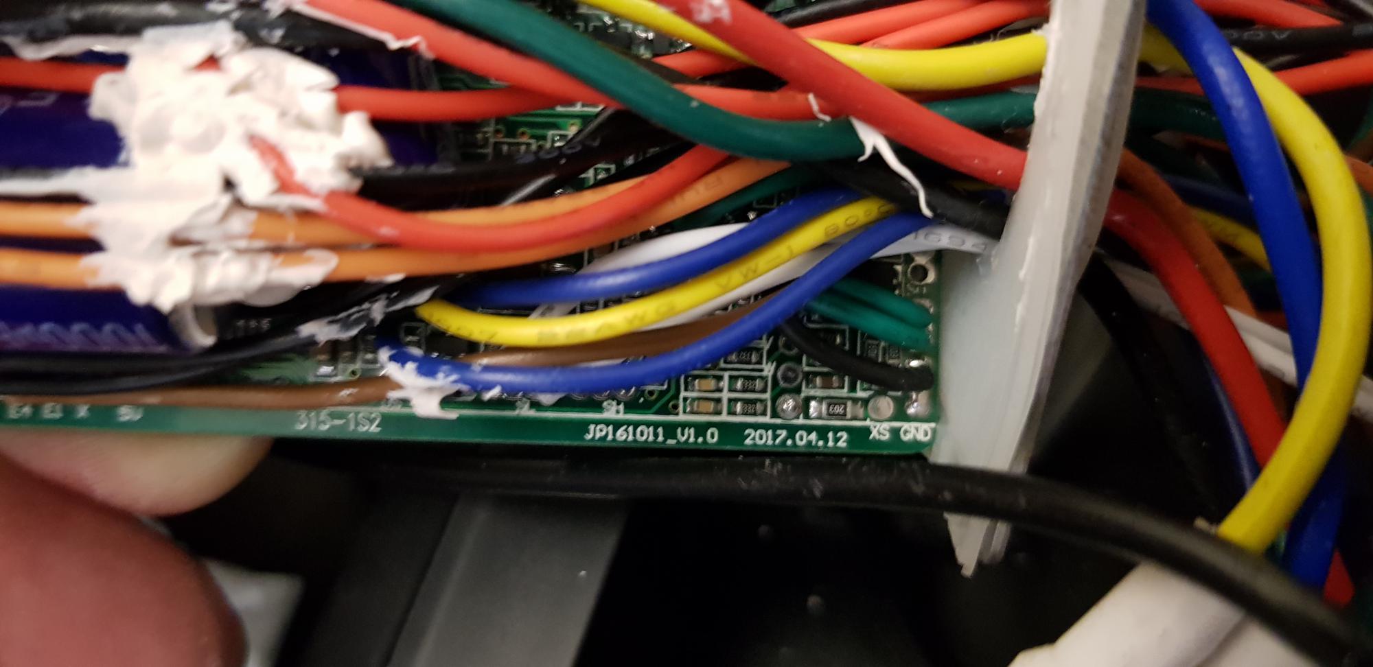

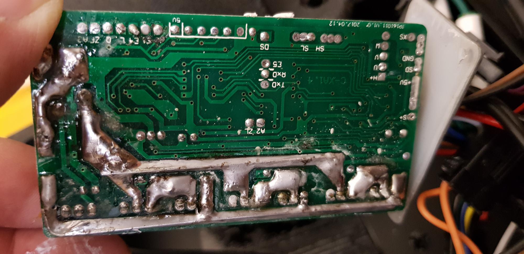

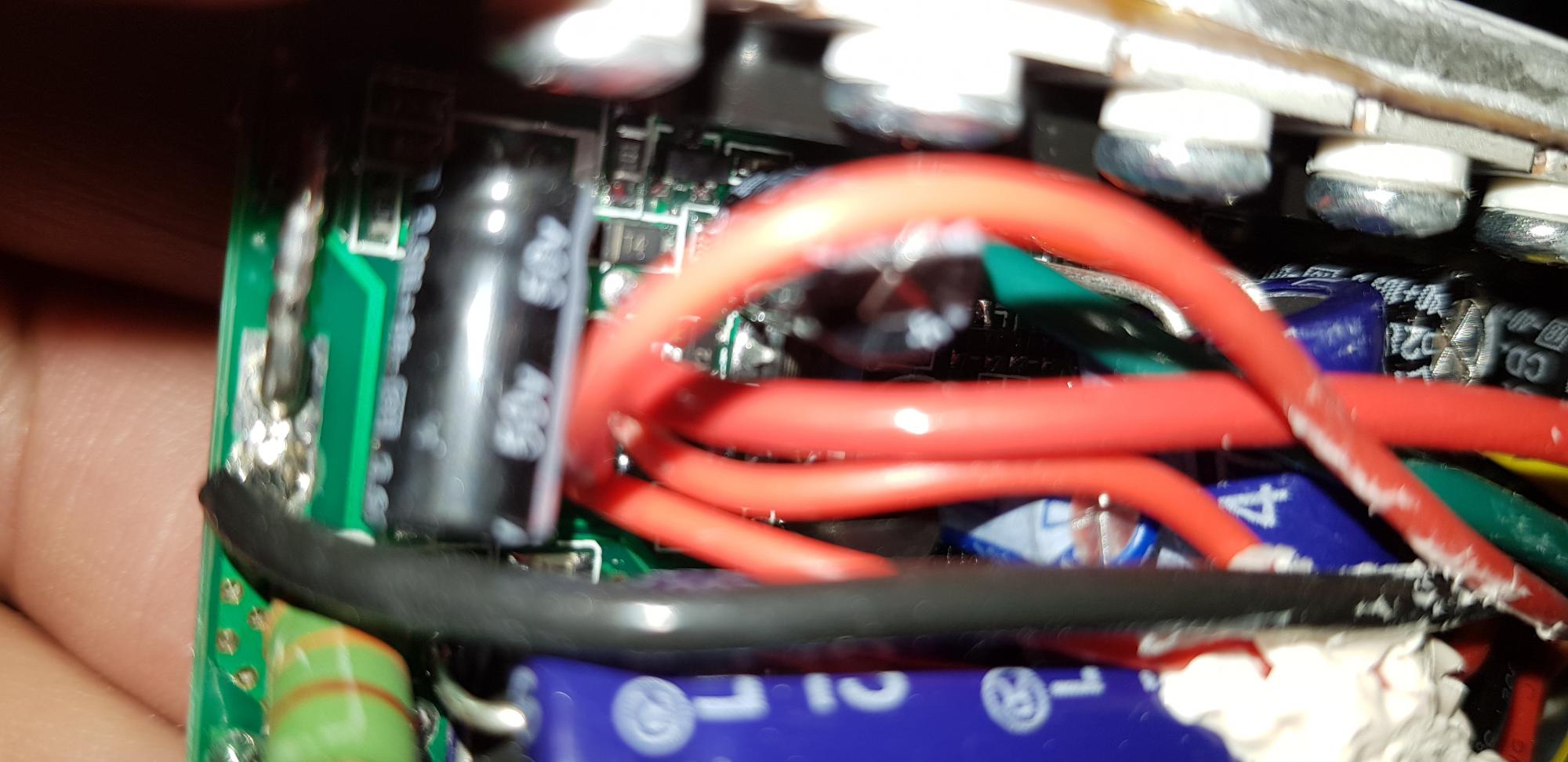

Разобрал контроллеры и вскрыл печатные платы средством Plastik21.
Добавлено 15 Сен 2018 в 19:27
Цитата: 1Viktor от 15 Сен. 2018 в 19:22
Евгений, зачем технику мучаешь ;-), не тронь пока работает. А батка смотрю и вправду на 28 Ач.
Нада, Виталий, нада )) Любопытство одолело )))
И обещал я, ecodriftу в другой ветке разобрать и показать батарею и контроллеры ))

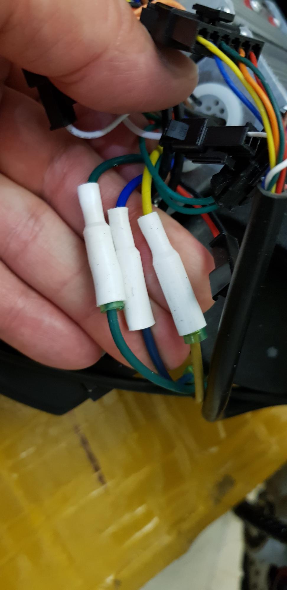

В 127мом сообщении, в видео сказано, что провода на заднем МК перепутаны по цветам, у меня так-же, полагаю, что так и должно быть.
Заднее колесо:
Переднее колесо:
МК-то одинаковые, только перевернутые относительно друг друга и если их одинаково соединить, то они и крутиться будут в разные )) стороны!

MoRoman
[user]kepsochi[/user], по батарее:
28 Ач можно набрать или 10Р по 2800 mAh или 8Р по 3500 mAh
Напряжение 54,6 это 13S
Судя по массе батареи, у вас явно не 13S10P, а вот на 13S8P очень похоже.
У вас два контроллера по 25 А т.е. батка должна уметь отдавать 50 А кратковременно. Долговременно с элемента нужно снимать 1С.
С трудом верю, что батка выдаст заявленное.. или с емкостью будет не так или деградирует быстро. Хотя конечно это всё теория... Но цена на такие элементы очень большая, отсюда и сомнения.
PS аппарат достойный, мне понравился.

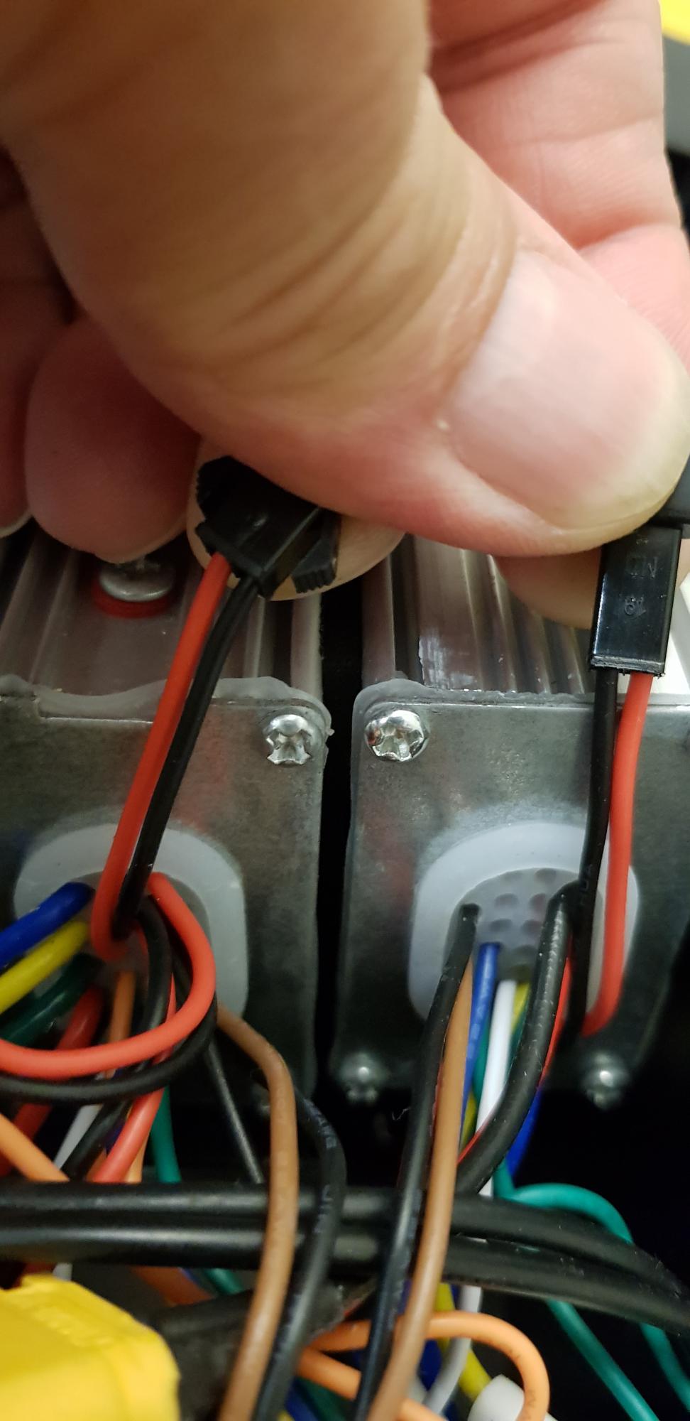

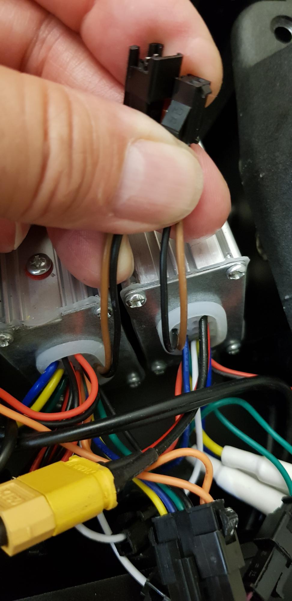

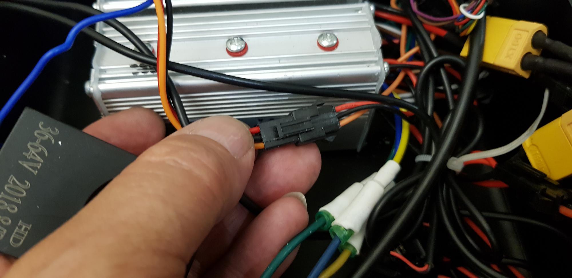

kepsochi
Не понятно:
Вижу два незамкнутых разъема (коричневый с черным и красный  с черным) соединяющи два контроллера, почему они не замкнуты? Кто знает, что это может значить?
Для чего они могут быть предназначены? И почему не задействованы?
Dualtron Spider Limited 24,5 Ah
Kugoo G-Booster 48V 2х1200W=2400W 28Ah - продан.
Ninebot by SegWay Mini Pro Black Europe Edition 1.3.10 у сына
andrei01
Я так понимаю в контроллере не подключены стоп-сигналы и фары. Функция включения фар есть на панельки управления при длительном нажатии нижней кнопки. Ты померь тестером и тот и другой провода при удержании ручки тормоза и включении фар.
