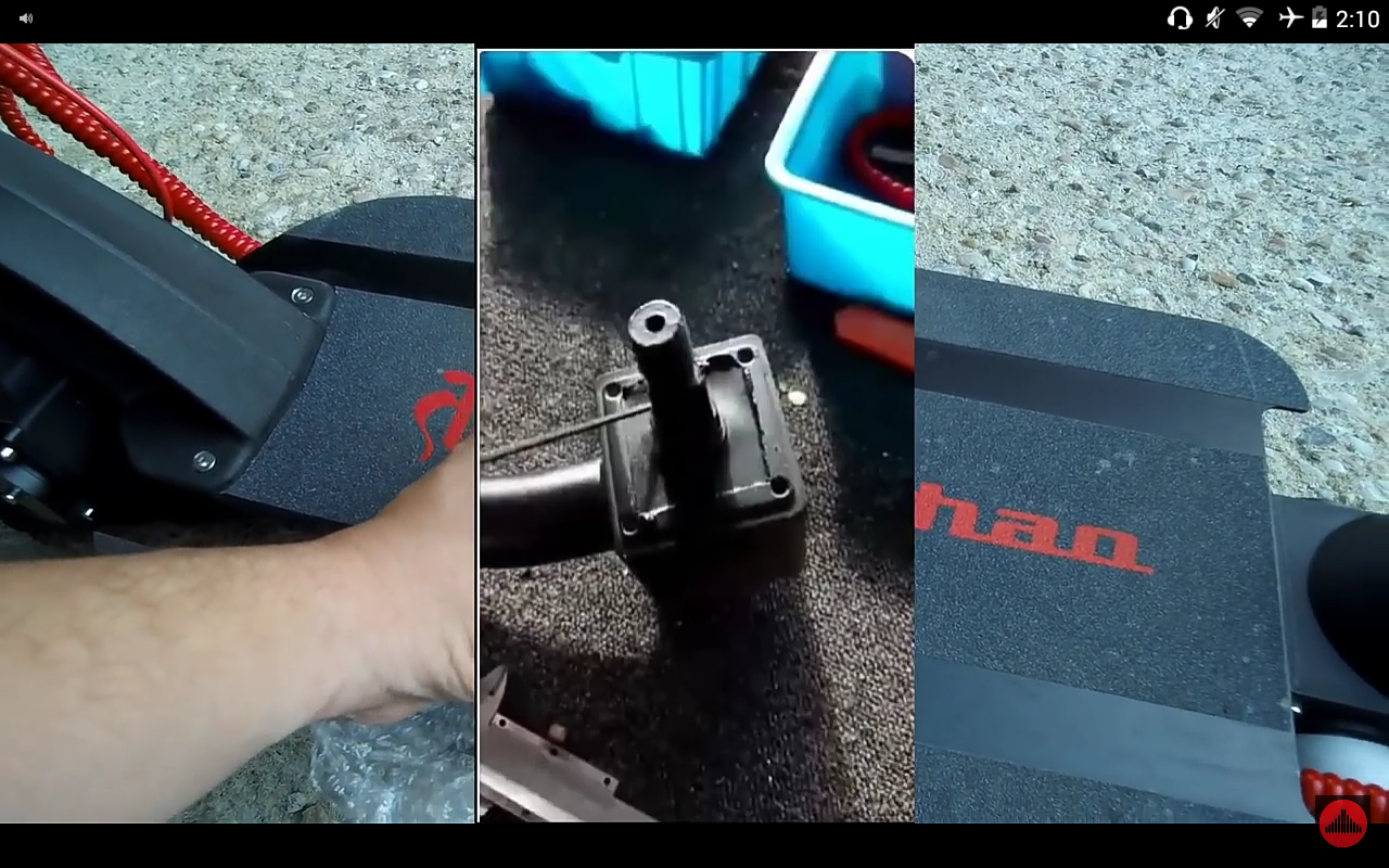

a.l.e.x.100
#157
В общем здесь частично унифицированно с Дуляками. Эластомер изготовлен литьём, а это не есть хорошо, подозреваю что когда писали о просадке, это потому что полиуретан при циклических нагрузках банально отлип от поверхностей корпуса, в таком случае лучше не заново лить (продающийся ПУ не годен, нужен производственный для сайлентблоков и демпферов определённого шора) а банально запрессовать стержни 18мм шор 87. Или как минимум перезалить ПУ но с воском по внутренней части корпуса, чтоб спокойно вытащить эластомер и перезалить ПУ единиц на 2 более твёрдый, даже единица очень чувствуется, поверьте. Хорошо бы перед заливкой штатный дюрометром замерить на предмет шора.
И сильно нервирует посадочное место под рычаг, сильно схоже с дуалтроновским, но у того их два и два рычага способствующие равномерной нагрузке, а в случае обсуждаемого самоката оно одно. Сильно сомневаюсь что ось этой электрички делают из стали лучше дуалтроновской. Подшипники всей поверхностью конечно снимает часть нагрузки, но....время покажет.
Вот сам ролик https://youtu.be/hCSAxrxtMS4
Superkurdysh
Цитата: a.l.e.x.100 от 14 Сен. 2018 в 02:26банально запрессовать стержни 18мм шор 87
Спасибо, но я не уверен в качестве металла корпуса, что он на это расчитан.
Цитата: a.l.e.x.100 от 14 Сен. 2018 в 02:26ось этой электрички делают из стали лучше дуалтроновской.
Как заметить отклонения  оси или что-то с ней не так стало?
