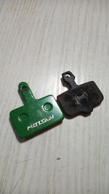

По рекомендациям комрада [user]1Viktor[/user] колодки взял не штатной модели, а вот такие:
О чем совершенно не пожалел!
Они имеют бОльшую площадь трения, в сравнении со штатными и благодаря тому, что имеют более длинную ножку, глубже садятся в суппорт.
Для сравнения установлены старая и новая колодка:
Новые колодки:
Старая и новая в сравнении:
Для установки новых колодок потребовался лёгкий напилинг - примерно по 0,3-0,5 мм по бокам, иначе не входили в направляющие калипера. Сама же форма колодок, как и говорил [user]1Viktor[/user] абсолютно ни на что не влияет.

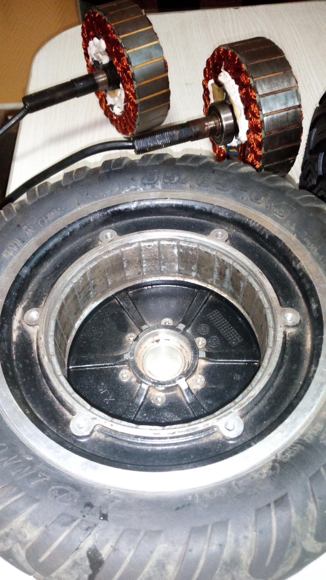

Было:
Стало:
Прокладки теперь ставить не буду, равно как и мазать крышки герметиком - пусть МК дышат "полной грудью". )))

Я делал изоляцию деки, осей колес и крышек МК через поронитовые прокладки. Но вода нашла свою дырочку в переднем колесе - несколько раз проезжал через глубокие лужи.  :pardon:
С задним МК все ОК, с декой тоже.

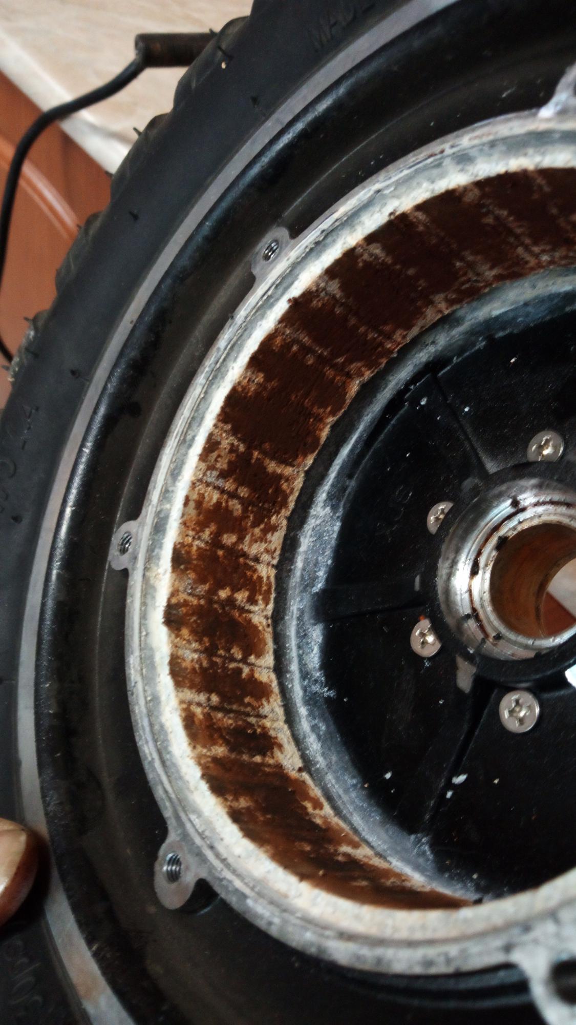

Доброе утро всем,вообщем вскрыл я колеса и ужаснулся , хотя до этого делал герметизацию , не знаю от куда заднее мотор колесо хапнуло воды, переднее как новое ,заднее купец,  буду чистить и покрывать лаком , так что кто катает в сырую погоду проверяйте колеса , и делайте герметизацию ,чтоб не было таких последствий .

А как делалась Герметон заучи мотор колёс? В ютюбе видел, как там помазывали все гидрофобной смазкой. Ты так же делал?

Привет. Вот как делается гидроизоляция. Правда на примере Ксяоми но от этого суть не меняется. https://www.youtube.com/watch?v=rdXTRIgwq30&t=224s

Лучше все пролачить как следует и не делать герметизацию что бы попавшая влага могла выйти.

Дада. Я этот видеоролик имел ввиду.) такая гидроизоляЦия делалась? И при этом вода все равно туда попадала??

Но с другой стороны это же означает коррозия будет, нет? Или проплачивать и магниты тоже?

Если ты смотрел ролик то там всё пролачивается. И магниты, обмотка и статор.
