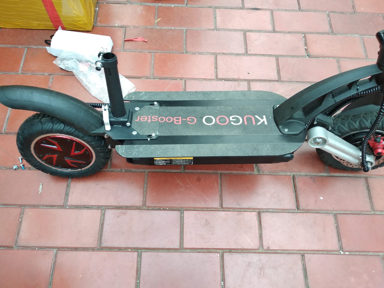

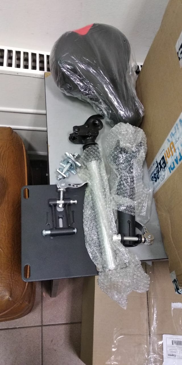

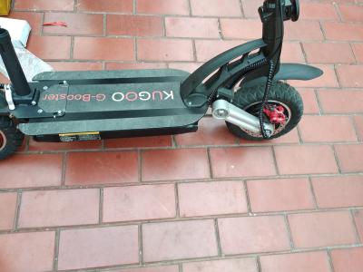

Сиденье какое? кто видел? как крепится ? покажите картинки!
Это он мне по ВатсАпу отправил. Сидуху я еще не получил. Некий колхоз присутствует, конечно... Задние винты соответствуют нашему размеру (после сверловки платформы), а вот передние надо засверливать уже в самой деке и ставить снизу на болт-гайку + широкие шайбы (или пластину) снизу. Или же приваривать уши к платформе сидения и крепить к штатным боковым отверстиям деки...

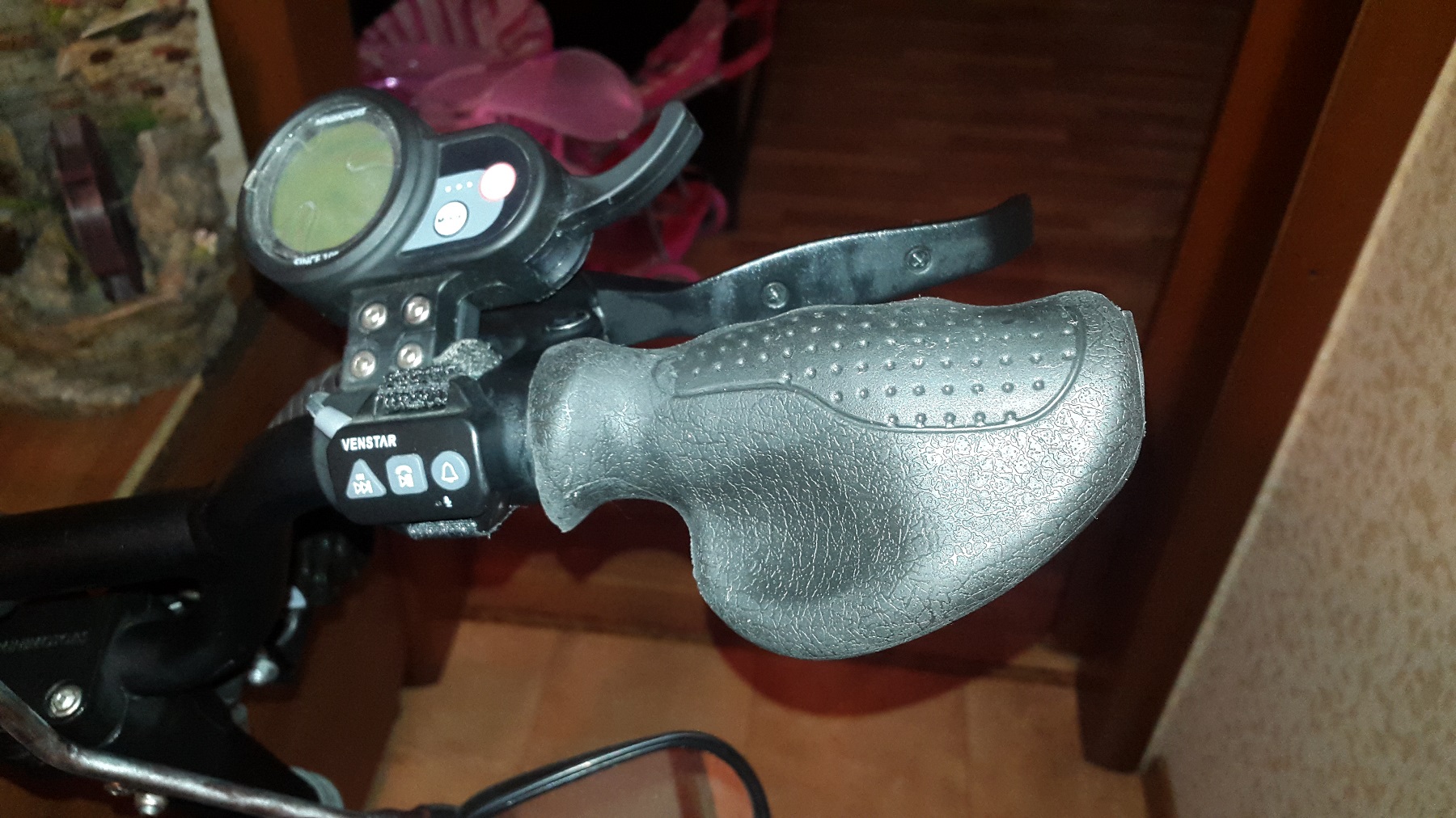

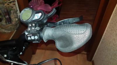

Расскажи мил человек, давно ли установлен, удобен ли в эксплуатации и не люфтит ли.
Может укажешь на какие-либо обзооы, отзывы?
Я видел Ваши посты выше, но ищу подробностей.
Благодарю!
Этот вид руля имеет не значительный люфт, но на мой взгляд он меньше, чем на старвэй мини 4. Можно затянуть ручки так, что люфта не будет совсем - но тянуть нужно сильно, потом не удобно складывать
Я лично по люфту не парюсь ибо руль ставится на дуалтроны, которые ездят до 90кмч и думаю что руль надежен
Из-за тормозных тросиков руль нельзя сложить совсем, складывается где - то по ширине дэки и этого вполне достаточно. Руль будет чуть повыше, чем первый вариант и так же доступна регулировка наклона
Самое главное, с этим рулем КГБ становится очень похож на дуалтрон.
Кстати название кугоо с дэки отодрал и приклеил просто черную наждачку - он стал еще серьезнее - в глаза не бросается надпись куго
Совсем забыл - поменять грипсы на нормальные резиновые черного цвета - это самое главное!!

И подойдёт ли кронштейн к нашему эластомеру - вопрос... Проще и дешевле с обычной плитой-платформой приколхозить - масса вариантов. Главное - дешевле.

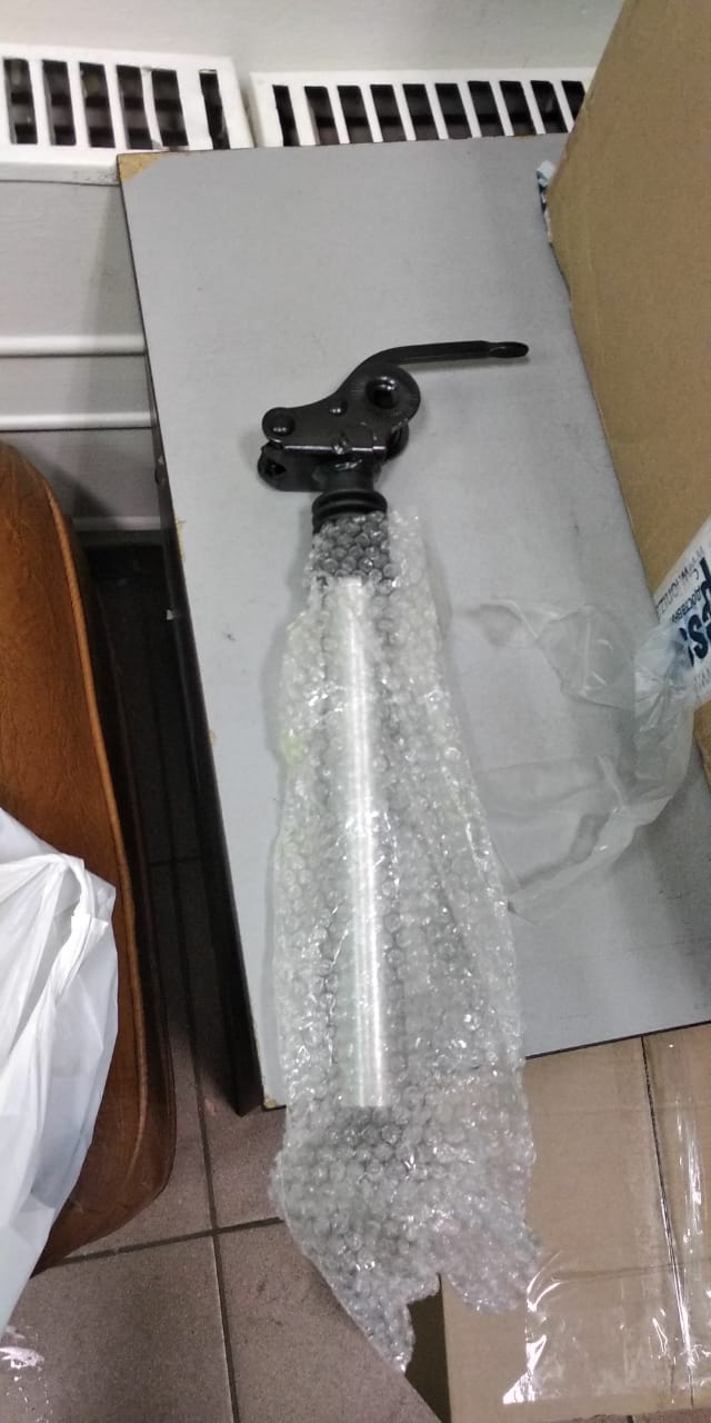

Тож заказал сидушку у Игоревича.
Седло Дуалтроновское.
Сегодня обещают отправить.
Вообще-то я противник, но как-то типа любопытство одолело ))
Интересно попробовать.
