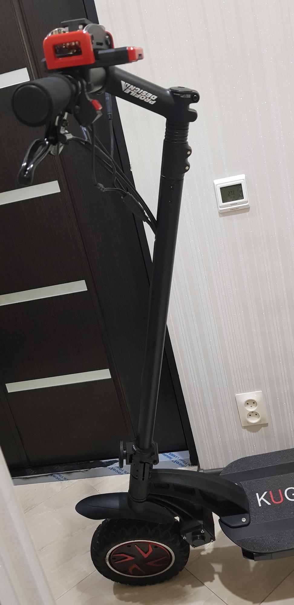

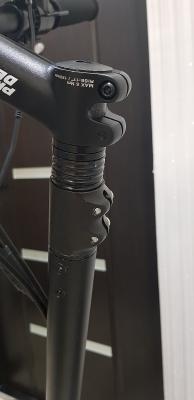

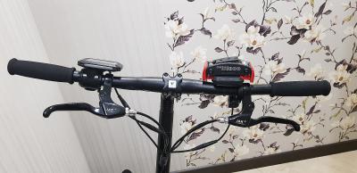

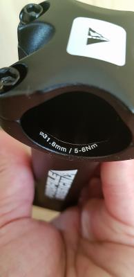

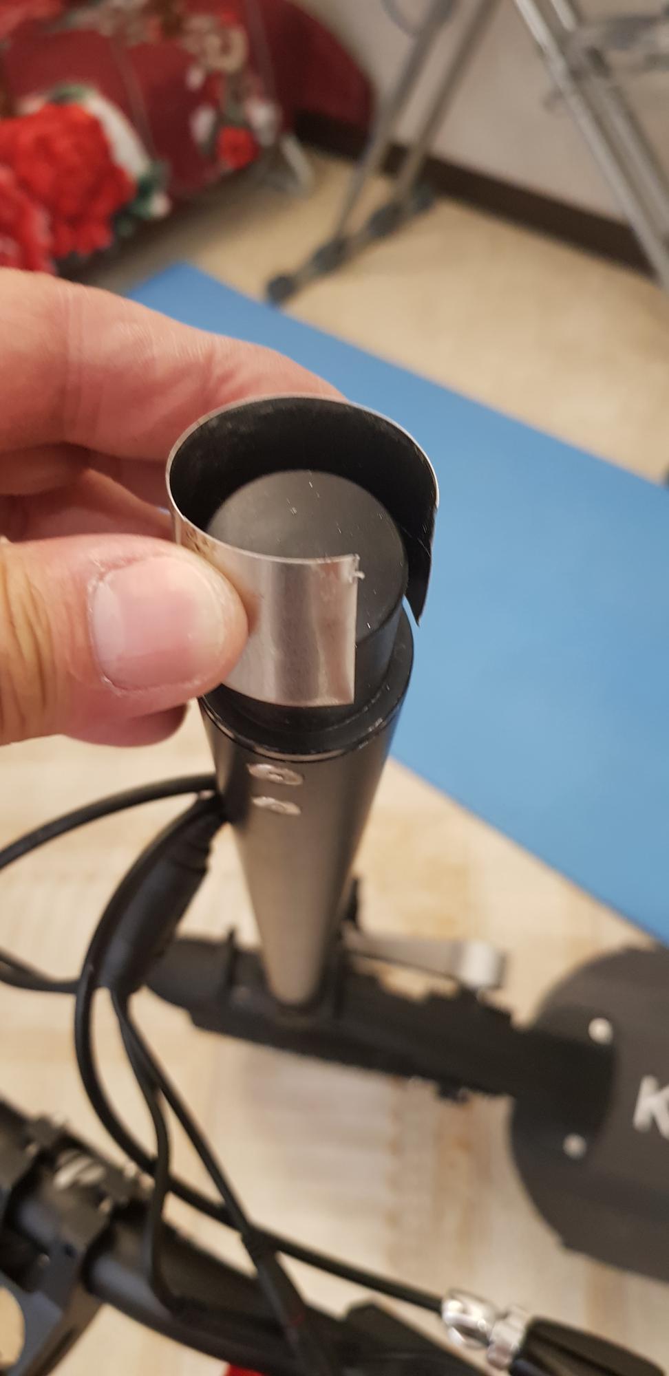

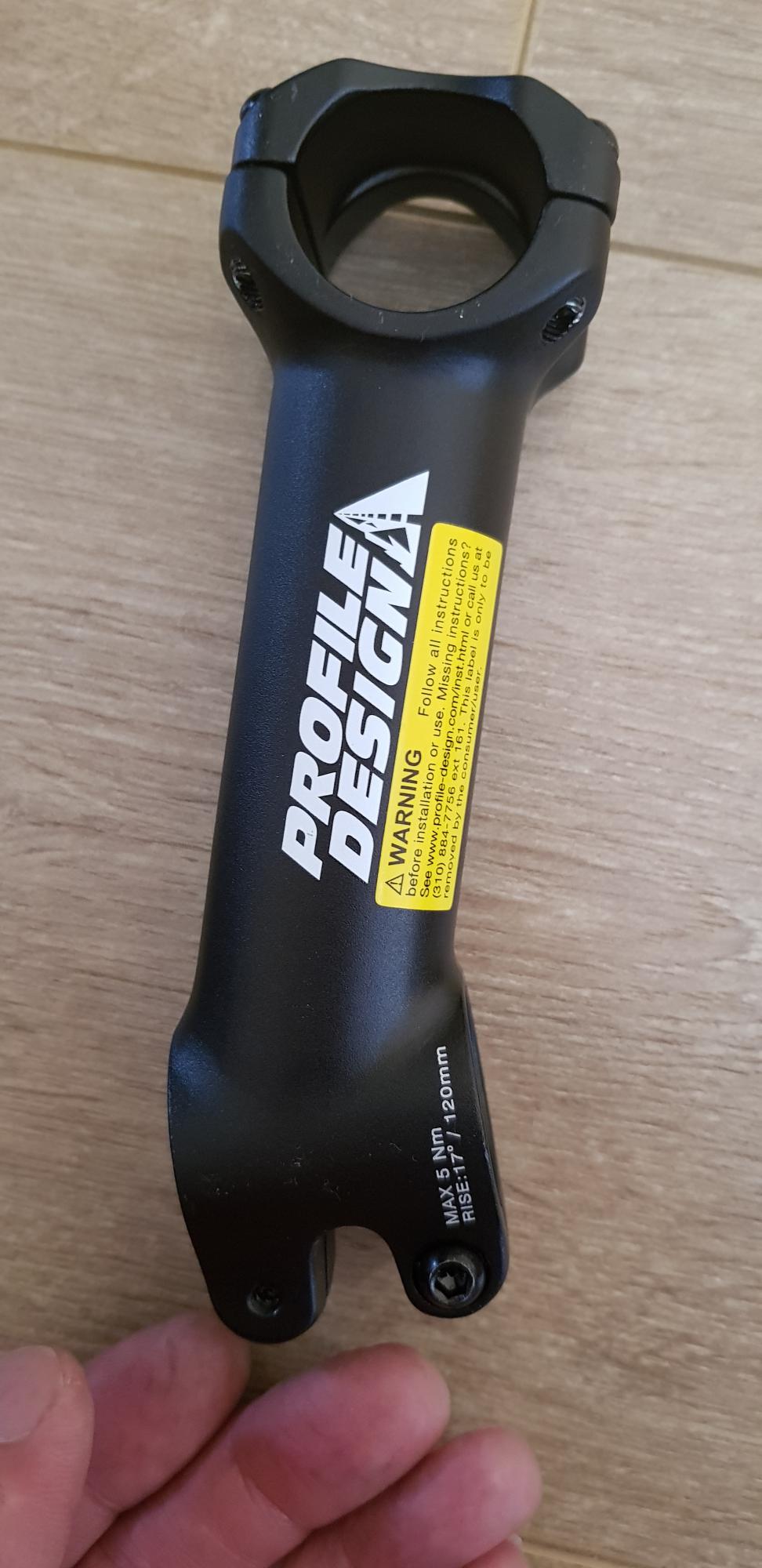

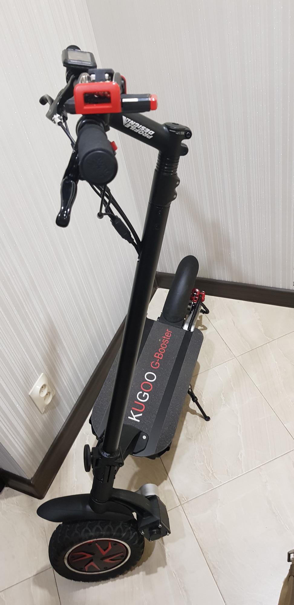

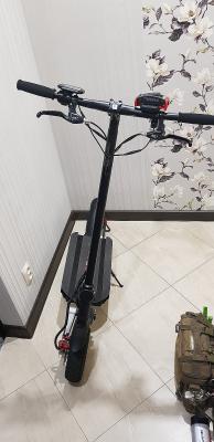

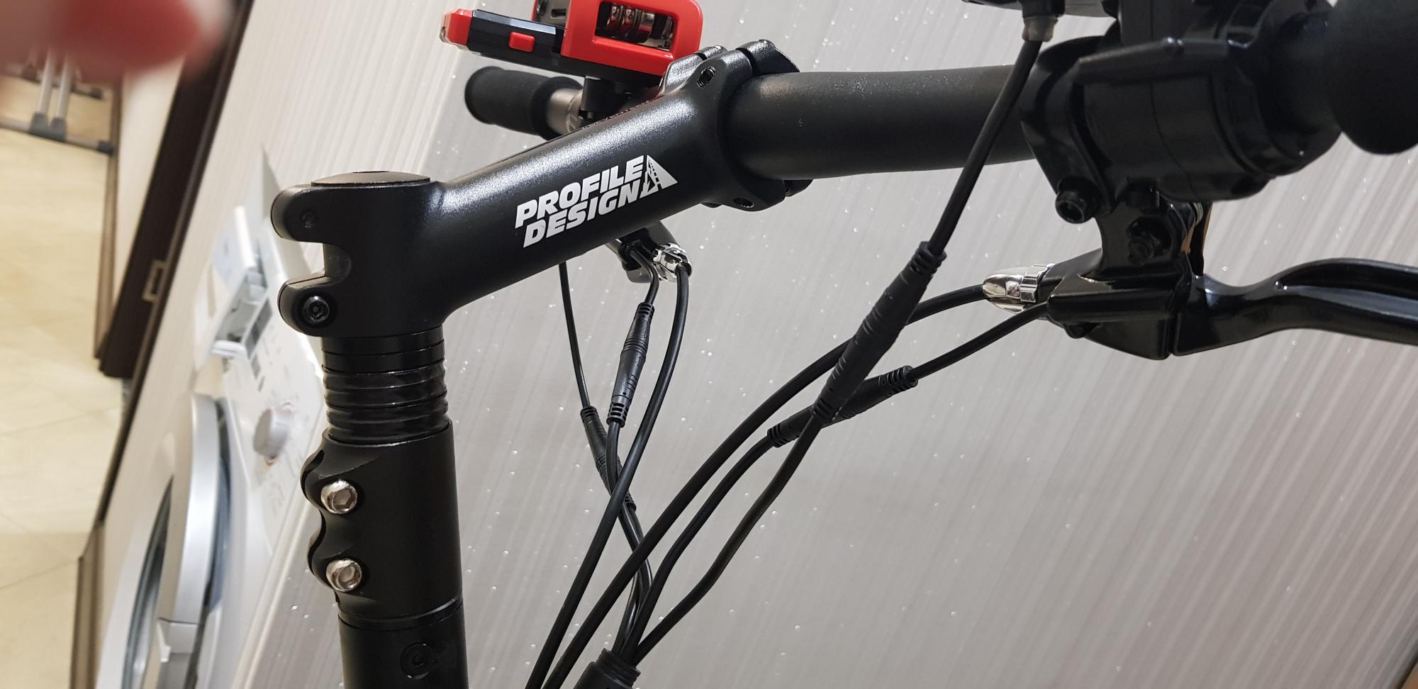

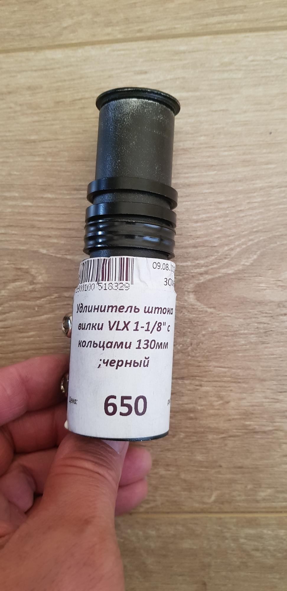

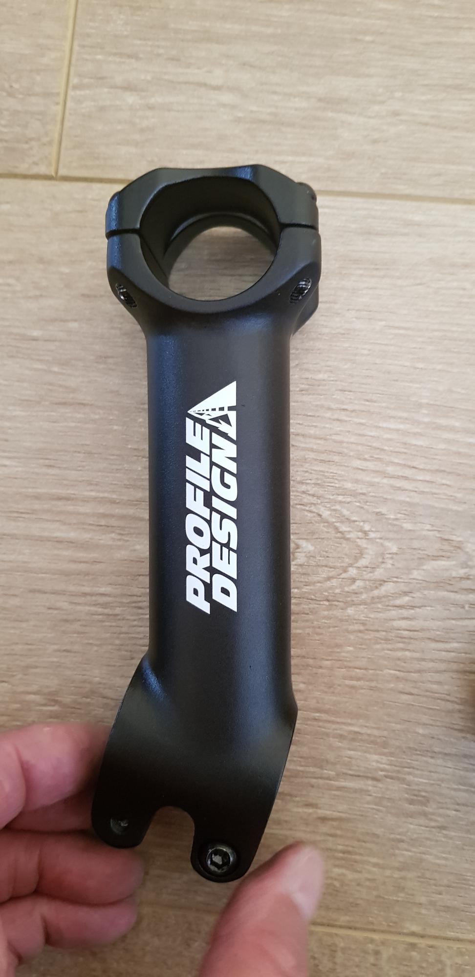

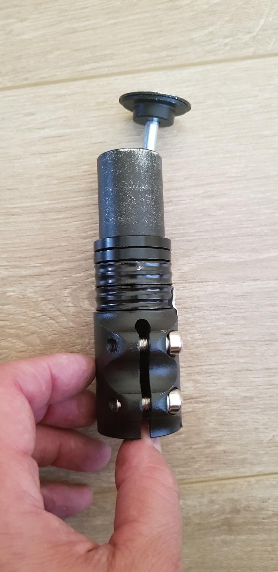

Мой рост 195, руль низковат, однако)
Заморочился приподнять и отодвинуть от себя руль.
Приобрел в веломагазине (с Али ждать долго) такие вещи:

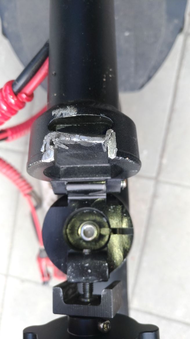

При сборке обнаружил, что провода и тросы коротковаты для задуманного. Но после танца с бубном всё получилось. В одном месте пришлось подложить жестянку от консервной банки:
В результате получилось так:
Стало значительно удобнее, но истинную картинку покажут полевые испытания завтра.

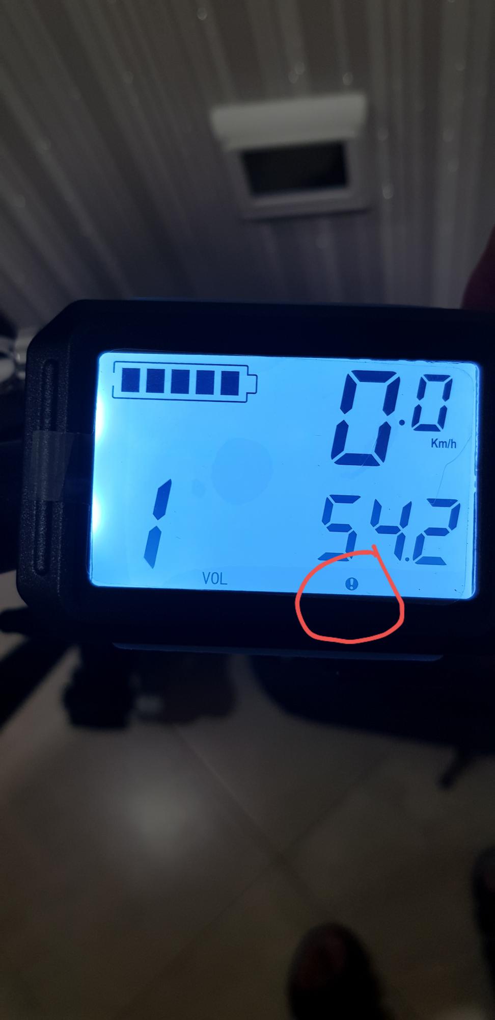

Да концевики при нажатии ручки любой тормоза отключают оба двигателя.
И на экране, через секунду
появляется такой восклицательныйй знак:
Отпустишь и он пропадает.
Проверьте все разьёмы. У меня пропал контакт в разьёме от этого концевика и горел этот восклицательный знак и МК не запускались.
Сожет и у Вас при движении от вибрации кратковременно пропадает контакт в разьёме?
Хотя должен признать, разъемы эти очень качественные, я был приятно удивлен.

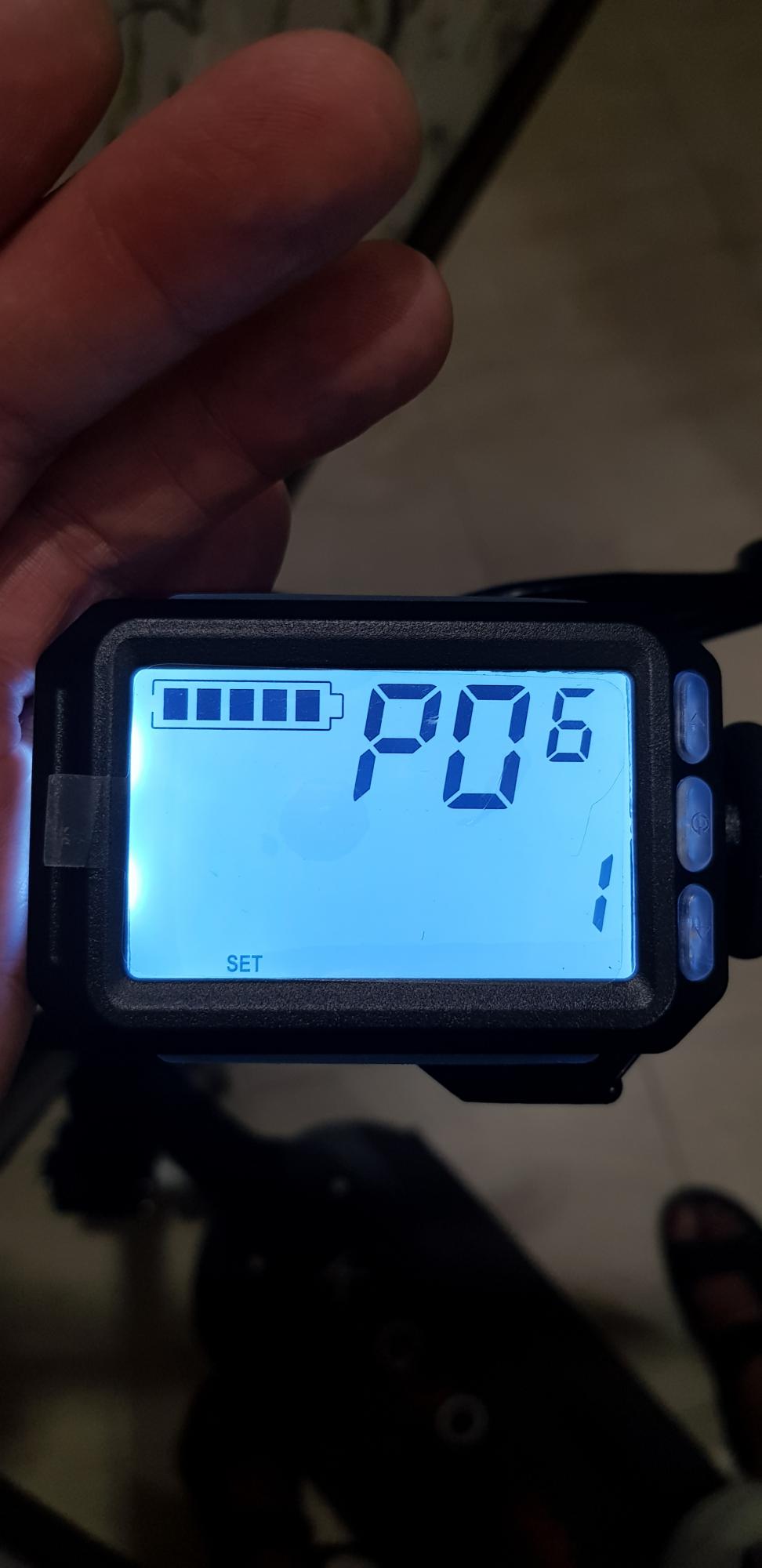

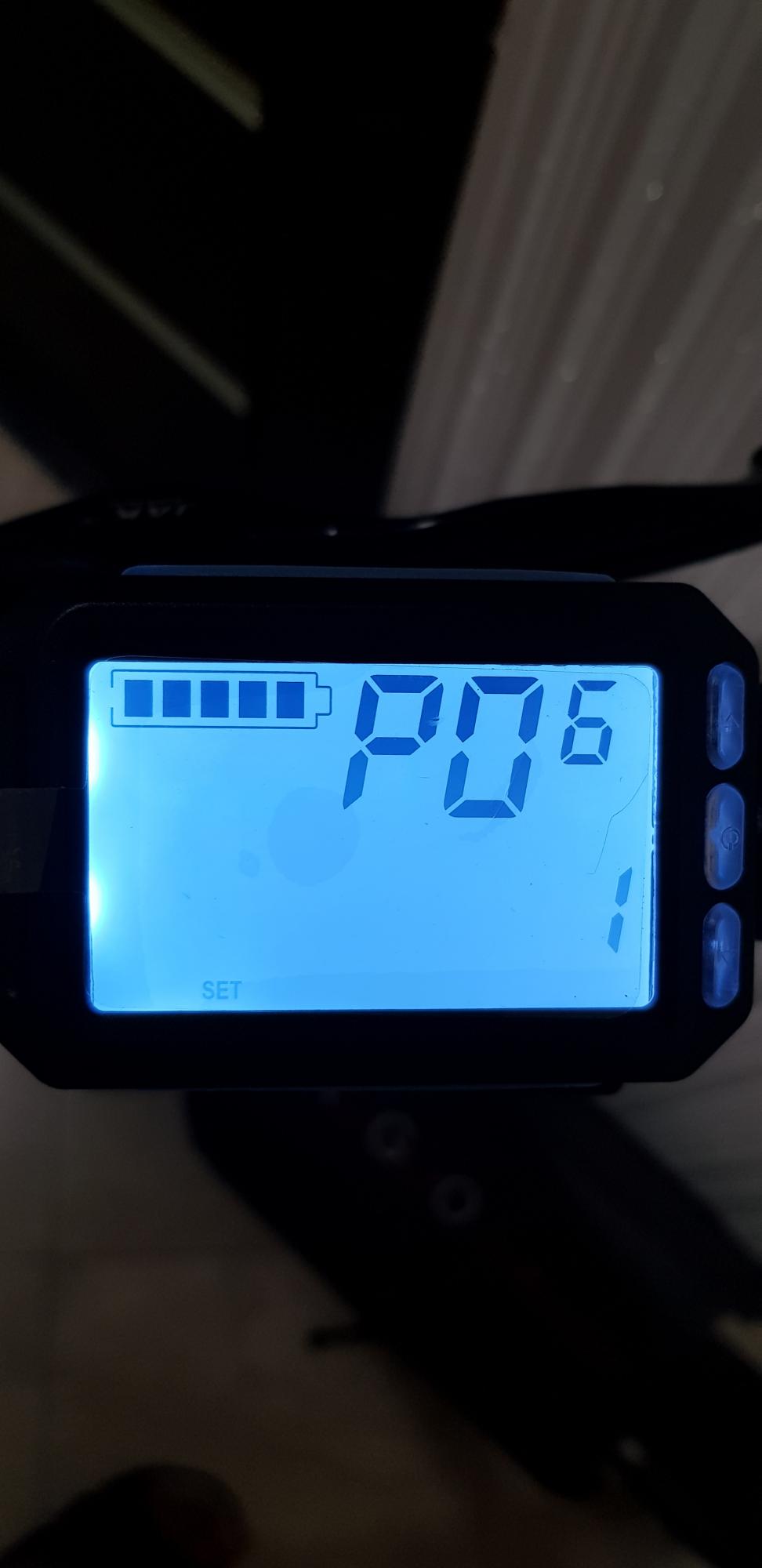

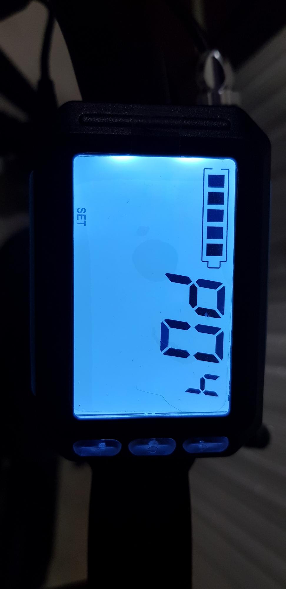

kepsochi

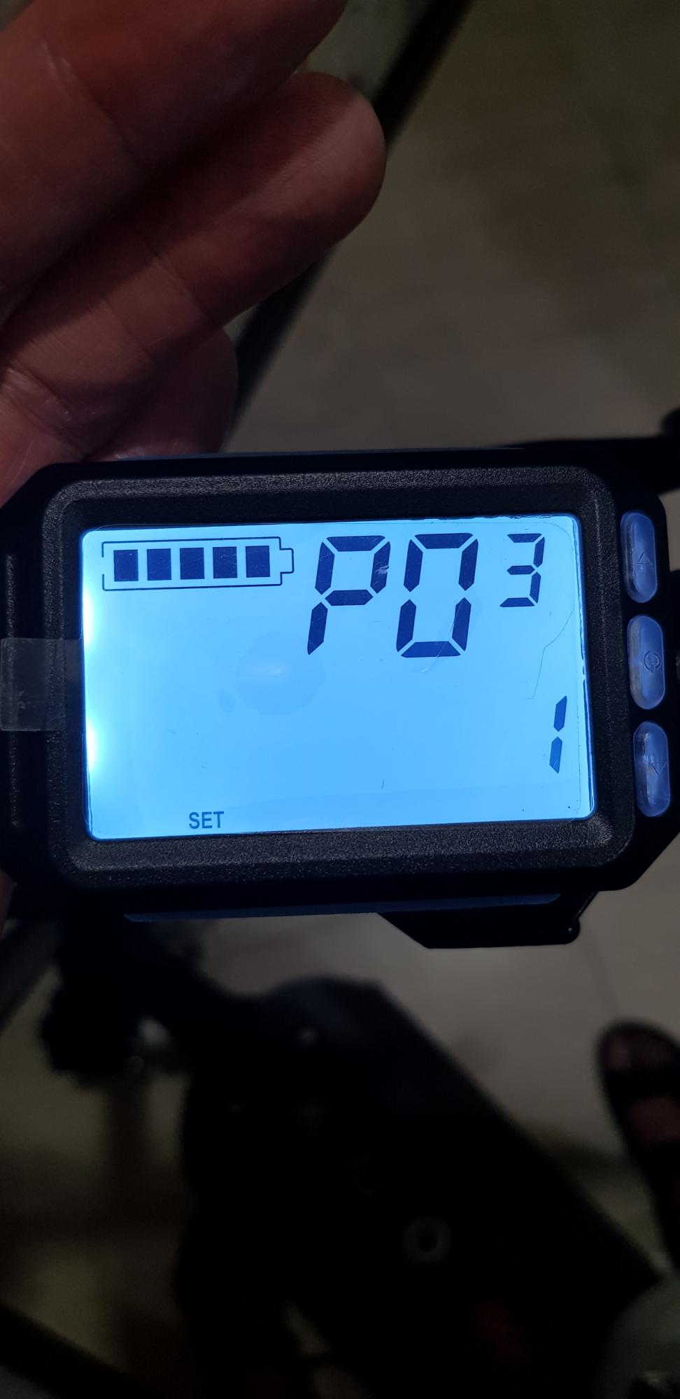

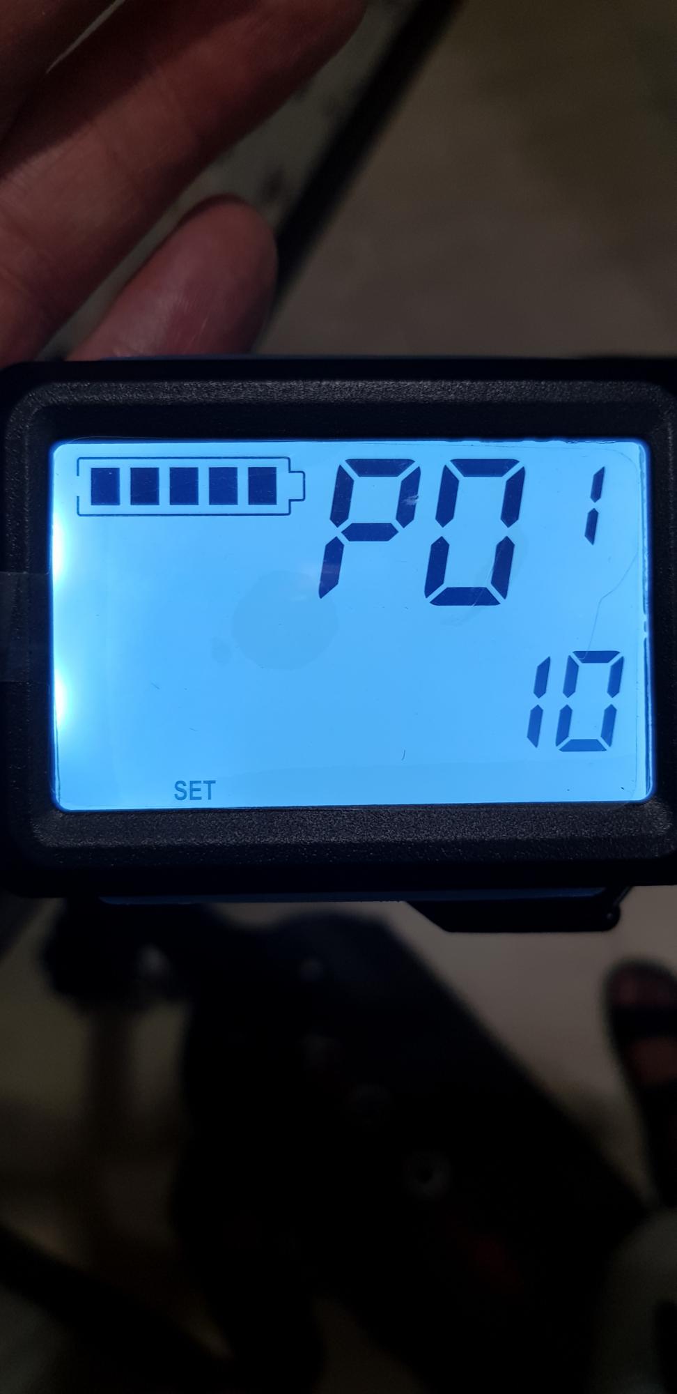

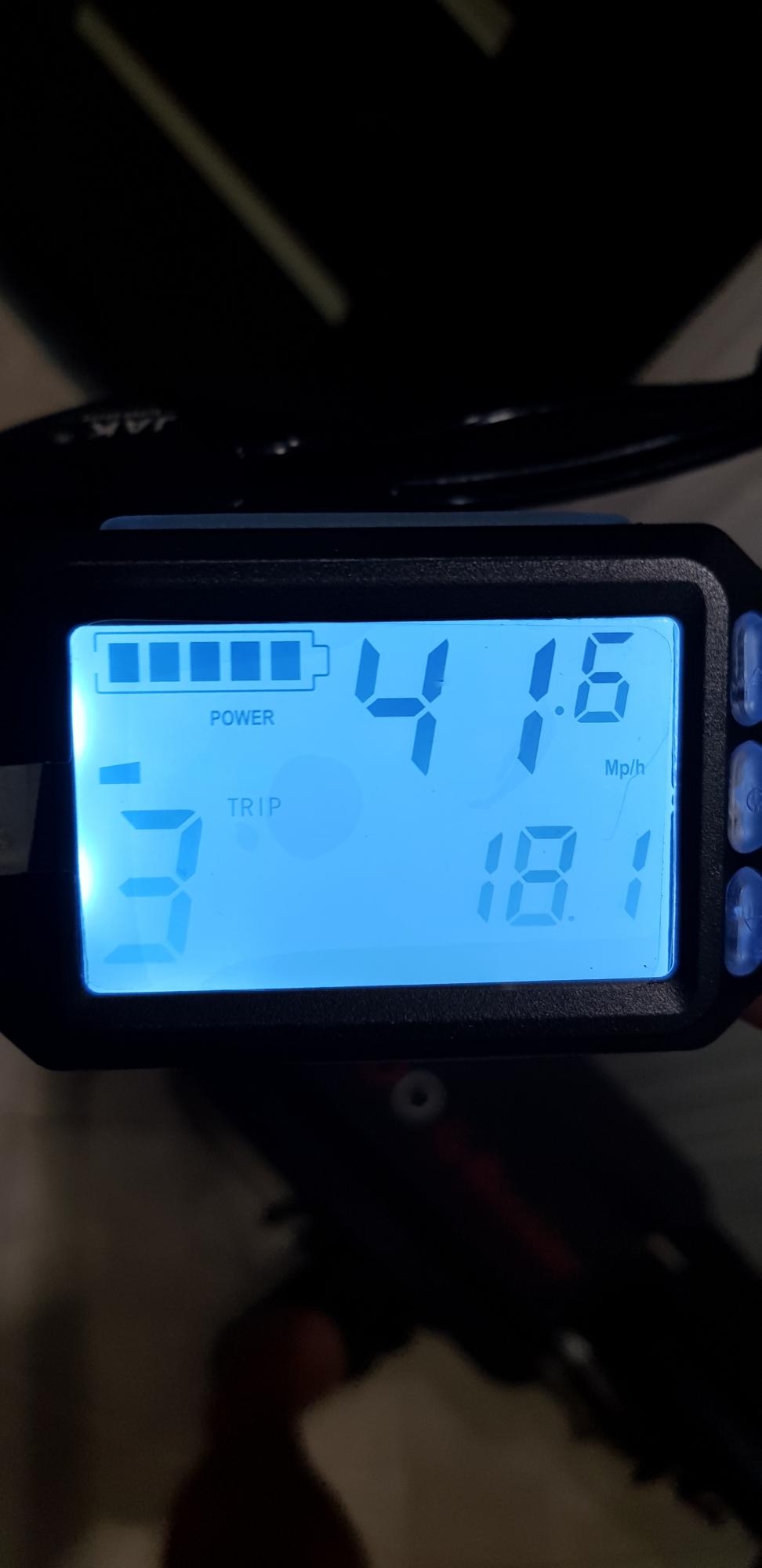

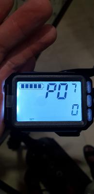

Нашёл:
Р06ставишь на 1,
появляется круиз-контроль.

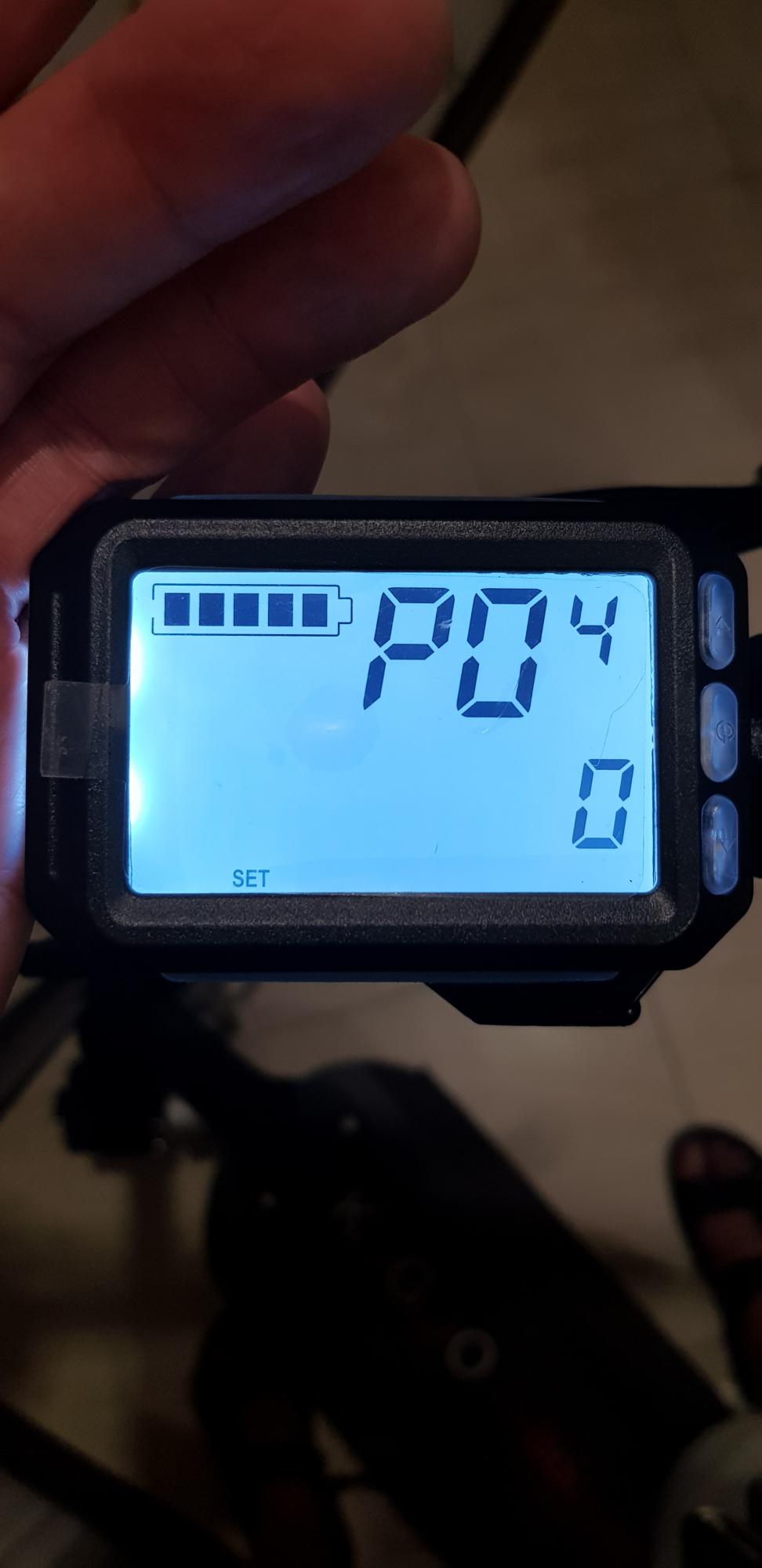

А Р04=1
ограничение скорости почти в два раза пример на холостом ходу:

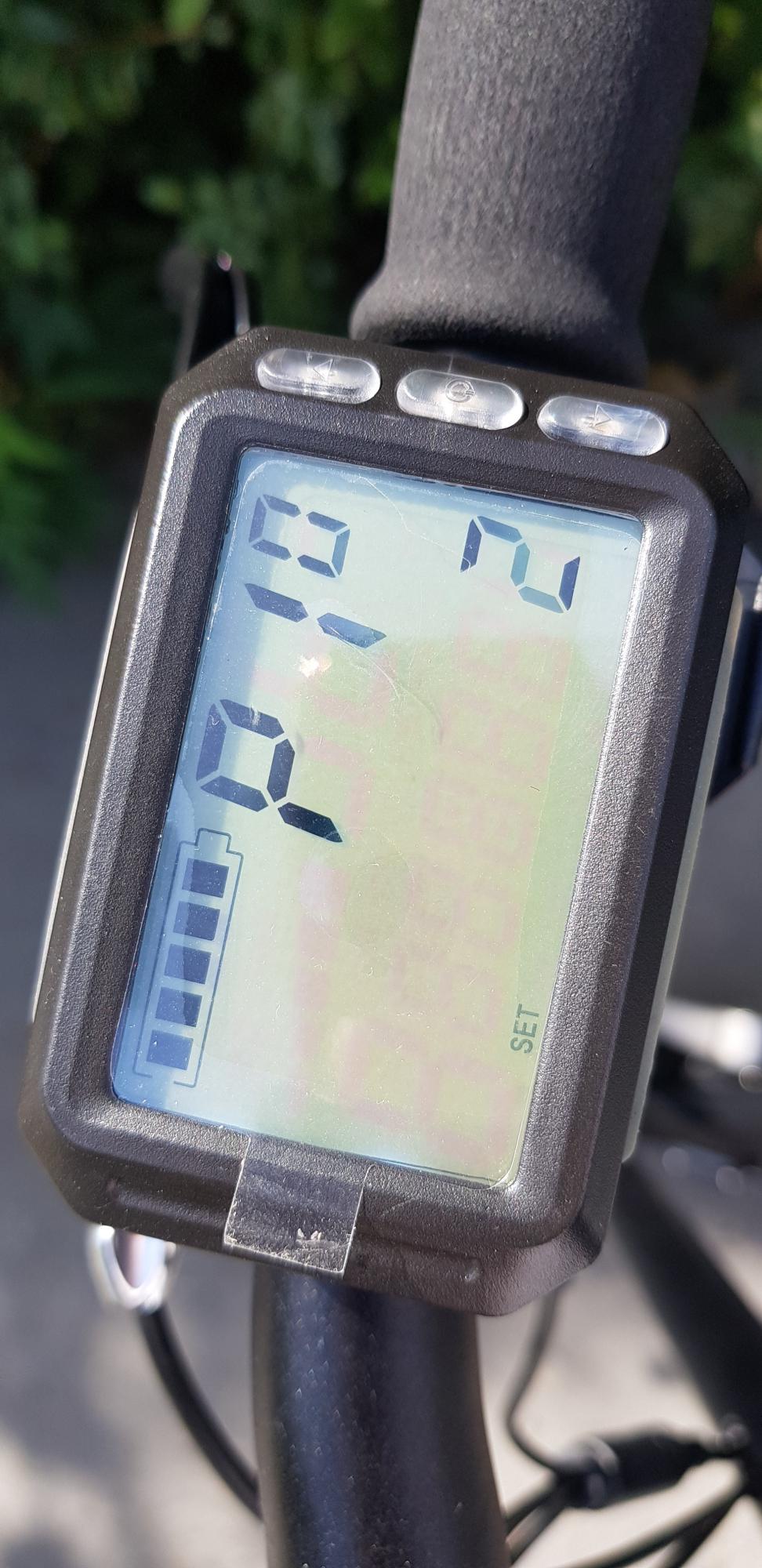

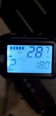

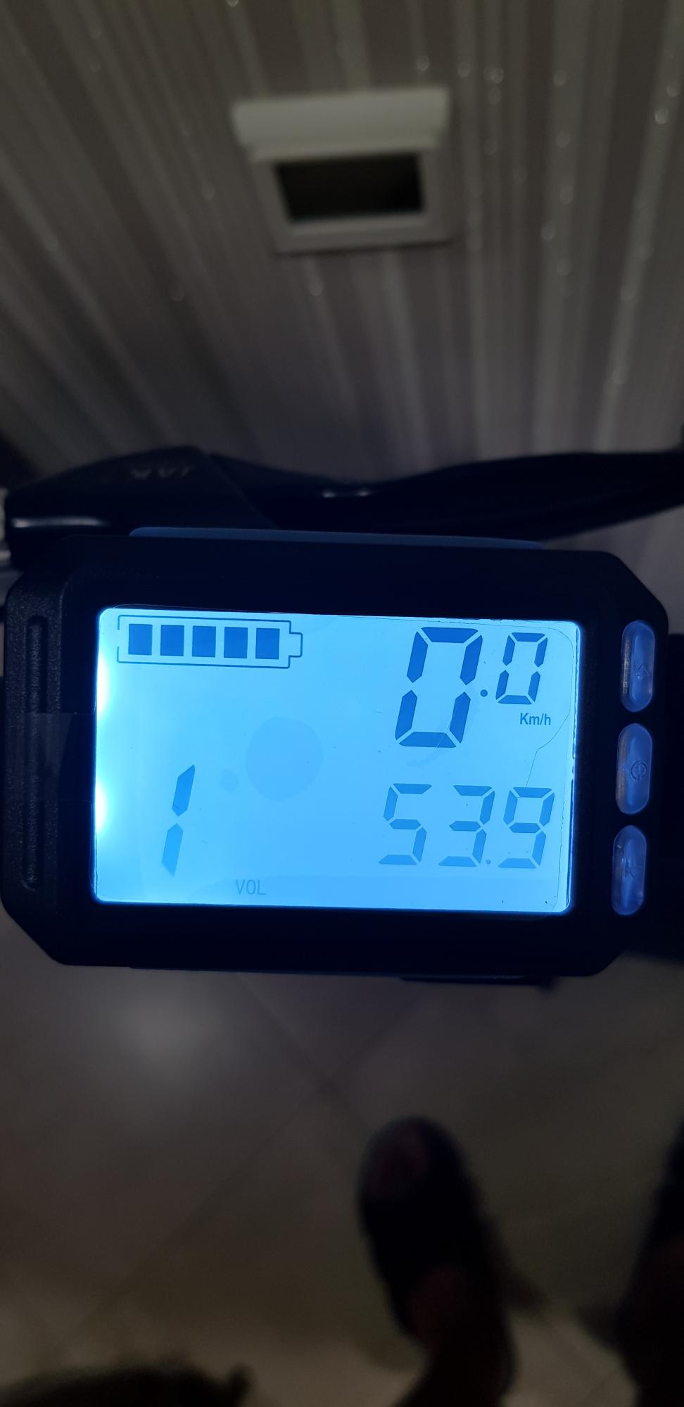

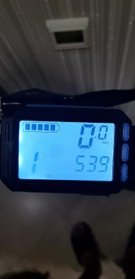

ИНТЕРЕСНО, а это
что за показатель?

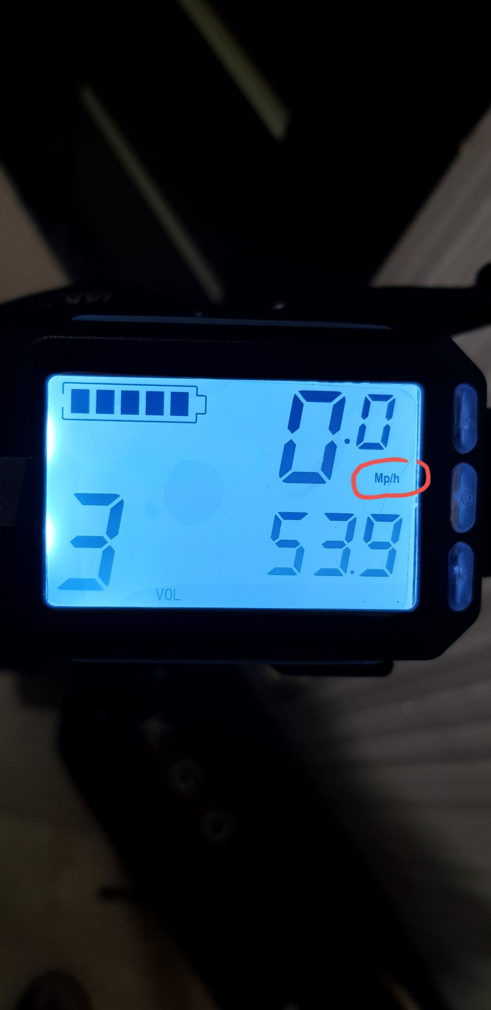

yura600
[b-b]kepsochi [/b-b]   этот показатель скорее всего переключение между показаниями спидометра - в милях или км
kepsochi
Нет, как-то не похоже на мили.
Добавлено 05 Сен. 2018 в 10:00
Это появляется не в режиме настроек, а в рабочем режиме, когда я листаю страниуы экрана.

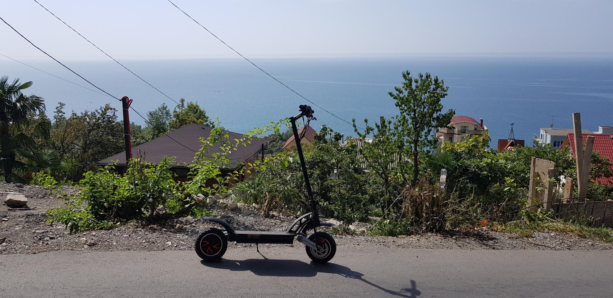

#64
Провел полевые испытания с приподнятым рулём, поднялся в гору на 400 метров углы подьёма 20+- градусов!: всё отлично, так стало лучше!
Фото на плато на середине подьёма:
Добавлено 05 Сен 2018 в 11:39
В гору прёт на ПП на постоянном разгоне!
Кому нужна мощь и мягкая подвеска - это ваш вариант без вопросов!

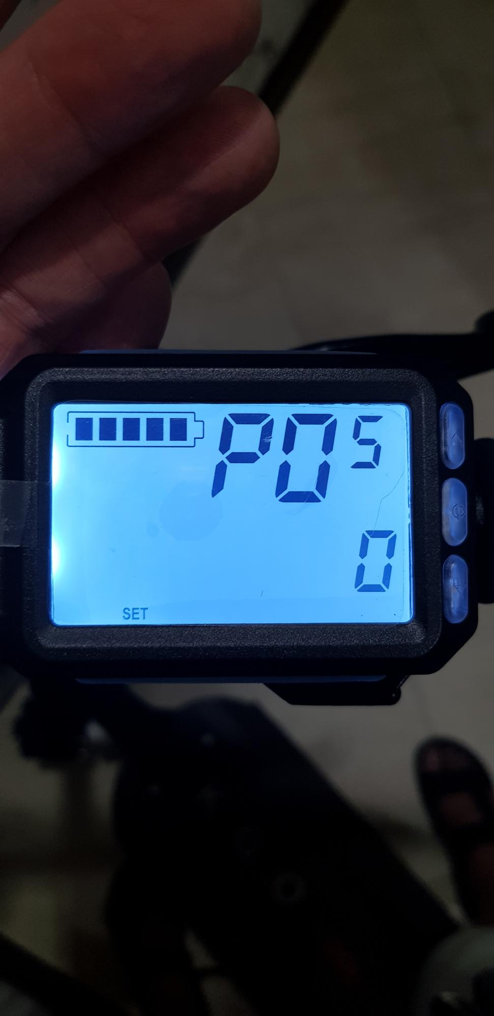

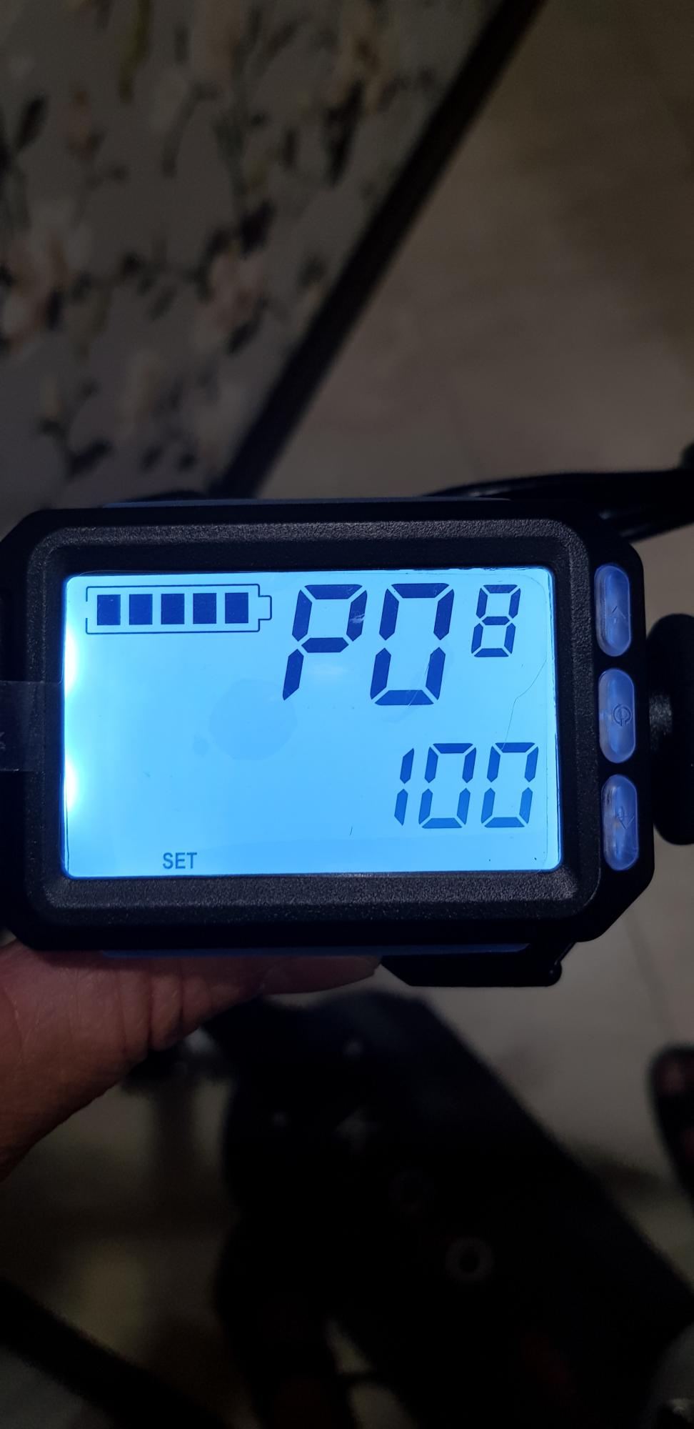

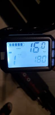

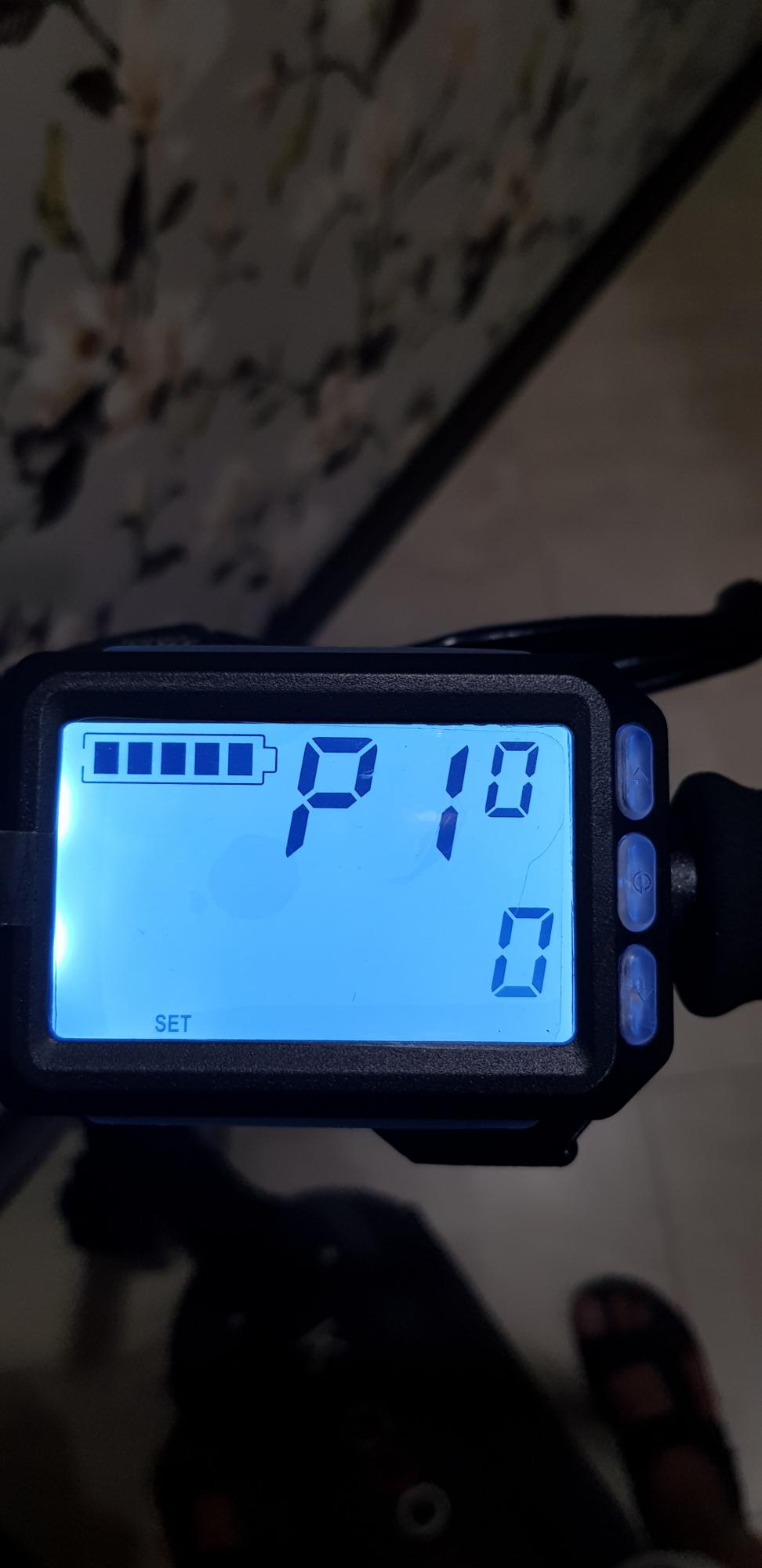

kepsochi
#65
Цитата: yura600 от 05 Сен. 2018 в 11:27
[b-b] kepsochi [/b-b] а не могли скинуть скрины того меню где настройки?

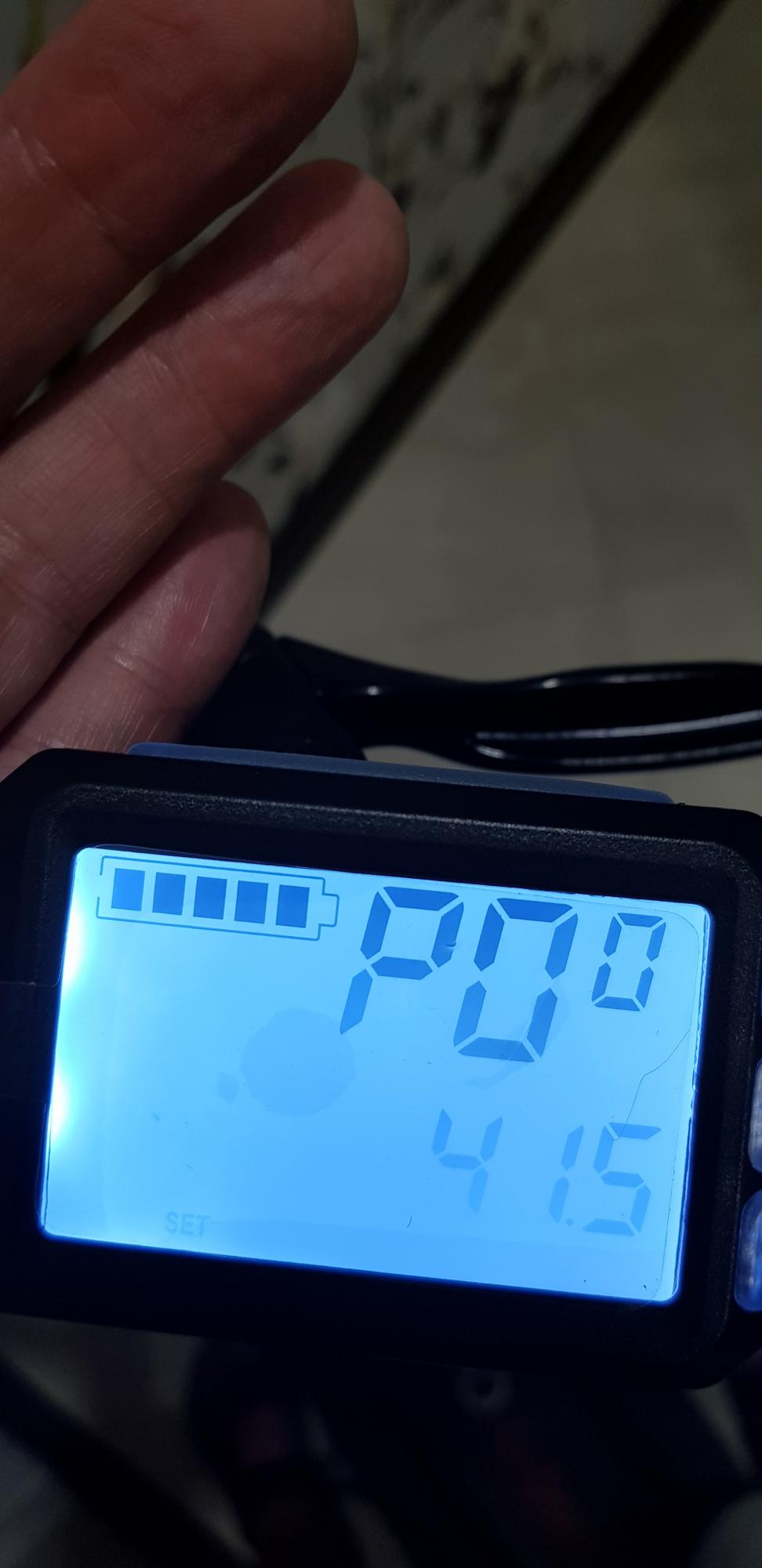

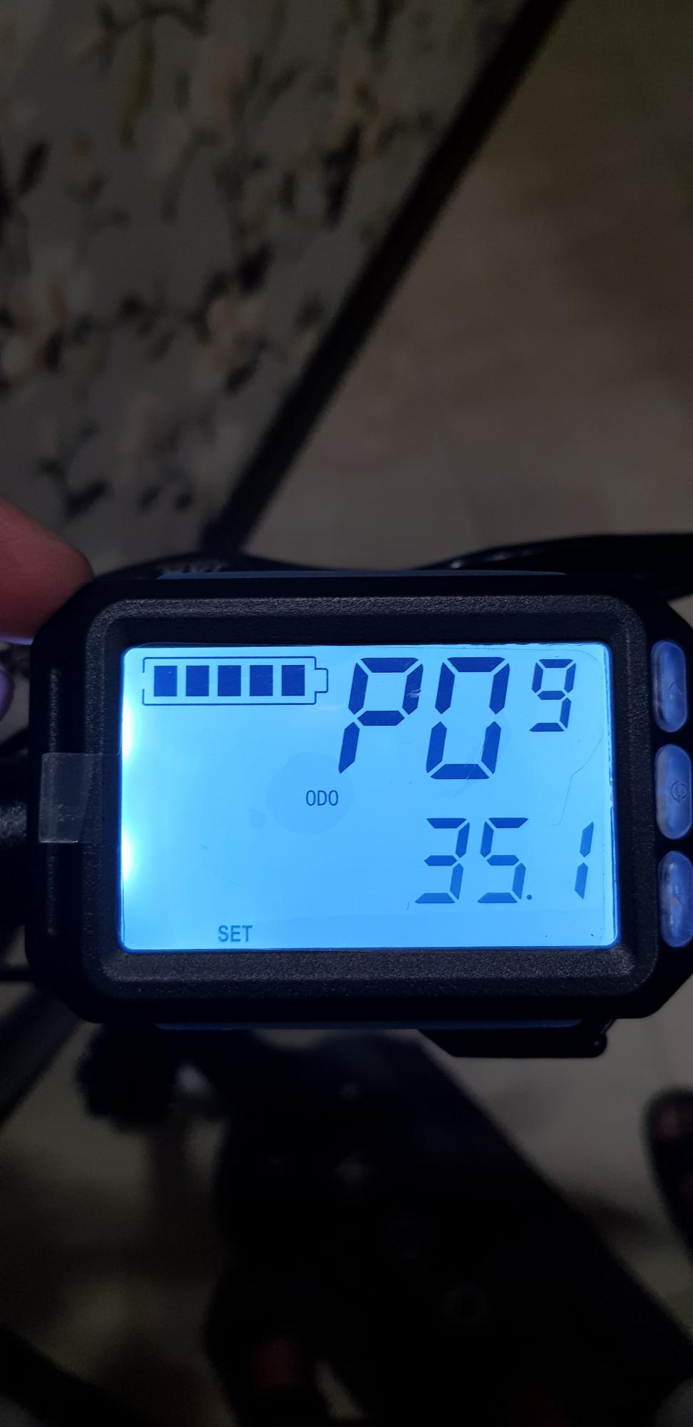

Легко:
С Р1о было 0, я выставил значение 2, ищу КАКОЙ ПАРАМЕТР отвечает за ПЛАВНОСТЬ РАЗГОНА!?! Уж очень он рвёт особенно на ПП.
Dualtron Spider Limited 24,5 Ah
Kugoo G-Booster 48V 2х1200W=2400W 28Ah - продан.
Ninebot by SegWay Mini Pro Black Europe Edition 1.3.10 у сына
yura600
[b-b] kepsochi  [/b-b]  Спасибо  :wow:  я кстати не понял тоже этот параметр где 0,1,2 можно выставить, разницы не заметил. И плавность пока не искал, на одном моторе разгоняюсь если просто еду.

Исправил фотки т.к. не везде значение было видно.

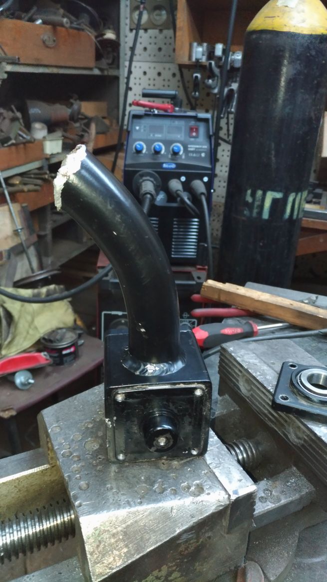

Бублик
на предыдущих вариациях было замечено такие недоразумения  :-) и если гусь уже иной то механизм складывания остался прежним и нагружать руль или рулевую стойку не рекомендую  :kidding:
Bloody
[user]Бублик[/user],
прям мурашки от фоток, надеюсь это не на ходу. ......
