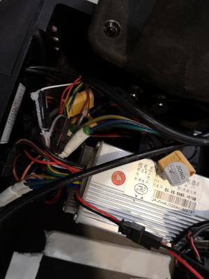

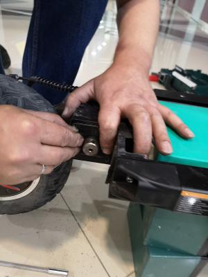

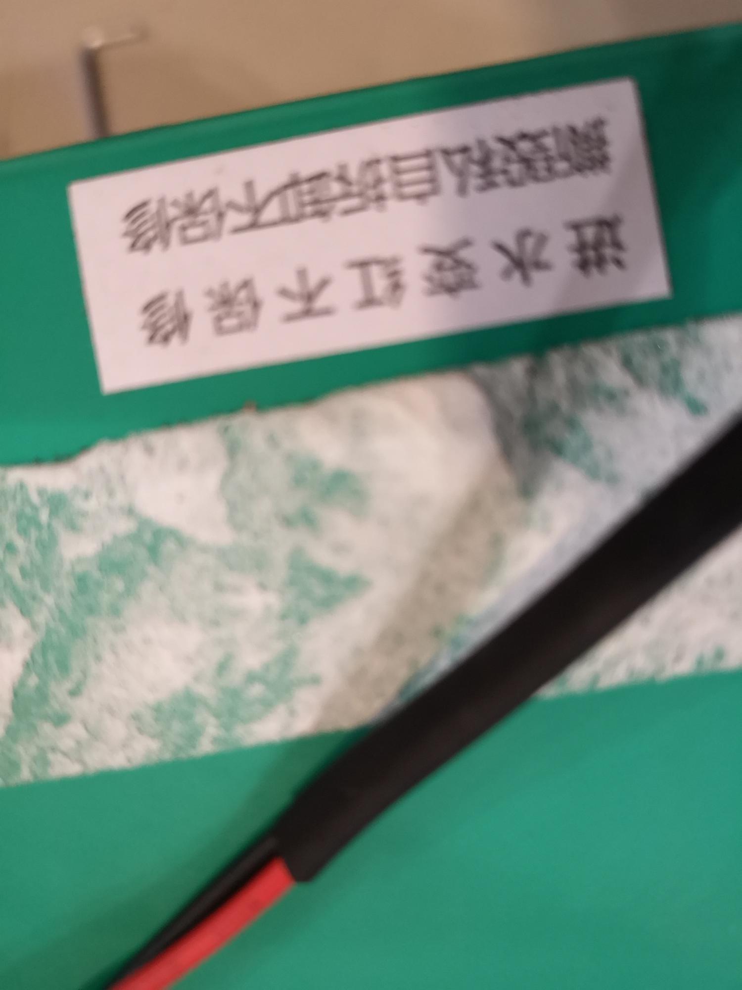

и разобрал самокат. Вес батареи где-то 5200. Количество элементов 128 (если правильно сосчитал) контроллеры по 25а. все очень аккуратно. Немного стало смущать, что колесо трется о заднее крыло. То ли оно узкое, то ли эластомер (сайлентблок) слишком сильно стал прокручиваться и соответственно подвеска просаживается. Сравнил с новым в магазине так и есть. Слышал отзывы что в них бывает брак и как повезет. Поезжу еще если усилиться эффект обращуюсь по гарантии, пока не прошло 2 недели.  Что скажите по батареи? Какая ее реальная ёмкость.?

интересно было бы посмотреть на фото внутренностей рычагов подвески... там как в Дуалтроне копия или что то иное?

[user]Superkurdysh[/user], емкость батареи можно узнать специальным прибором.
косвенно можно узнать емкость способом описанным по ссылке.
https://electrotransport.ru/index.php?msg=1418079
емкость батареи измеряется в ампер в час, а не в амперах. на этикетке ошибка.
странно, что в инструкции нет такой емкости, которая указана в инструкции.
исходные данные: батарея на 48 вольт, 28 ач, вес 5200 г.
в номинале 2400 ватт
максимально 2730 ватт
из того что известно предположу что батарея следующая:
13s8p, 104 элемента, 1 элемент 3500 mah (что очень маловероятно)
как вы насчитали 128 элементов?

Спасибо. Я как то сосчитал, изходя что они по 2200. Пока с пооного нуля заржалось где-то 14 часов (может меньше) зарядка 2 а. Но по ходу нет там 28ач. 20 и то с натяжкой, если сравнивать с дуалтронами и их пробегами.

Там вроде должен быть квадрат залитый в каучуке по рассказам. Открыть - не открылось 😊

[user]Superkurdysh[/user], так а батарею вы взвешивали? какие у нее размеры в*ш*г
ЦитироватьНо по ходу нет там 28ач. 20 и то с натяжкой, если сравнивать с дуалтронами и их пробегами.
пробег пробегу рознь, можно ехать спокойно, а можно резко разгоняться и тормозить. очень много условий влияющих на пробег на одной и той де батареи.
если считать что элемент 2200 mah, то таких элементов будет 169 штук.

Их там 128, я прикладывал другой разобранный аккум. Сегодня с утра я проехал 6 км на 2 моторах, напряжение упало с 53, 5 до 51,2 В.
Superkurdysh
Посчитал по Весу понял, что банки по 1900-2000 мАч, реальная емкость получилась 19-20 Ач. Конечно хотелось бы больше. Но посмотрим как себя он будет чувствовать.

128/13=9,85 элементов, чего не может быть в принципе. может быть только целое число.

Нет, не правильно сосчитал. 117 наверное. Есть фотки и парень прикладывал батареи 18650 по 8 шт (2 этажа) но что-то неправильно мне сказал.
