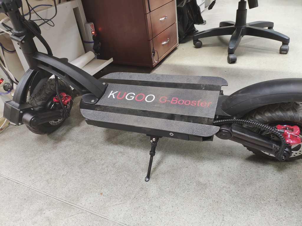

покрасил рычаги на бустере, вроде-бы стало презентабельней смотреться. :-D

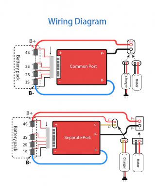

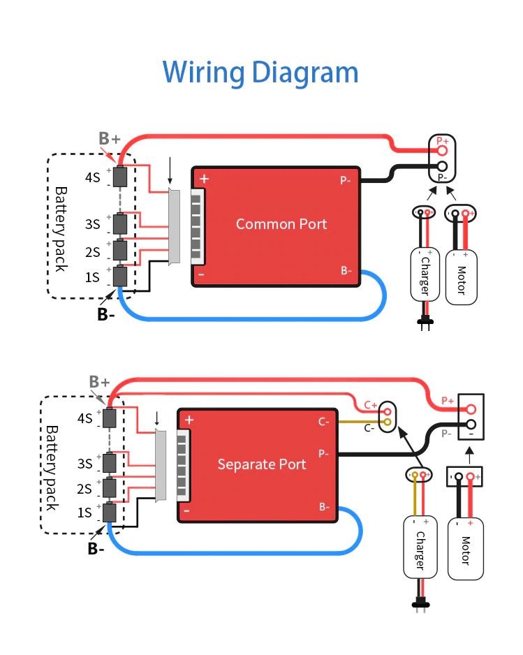

Здравствуйте, ув. форумчане! Принимайте в свои ряды!
Купил КГБ, катаю почти месяц.
Ветку осилил до 170-й страницы, но есть вопросы не требующие отлагательства.
Из форума стало ясно, что БМС на штатных батареях не балансирует банки, отсюда вопрос №1 - какую БМС брать? Такая к примеру подойдет?https://ru.aliexpress.com/item/Daly-3-6-V-3-7-V-13-S-48-V-E-bike/32878960507.html
Так как планирую поменять регуляторы моторов на те, что поддерживают рекуперацию назревает вопрос №2 - БМС типа Common или Separate port?
Руководствуясь здравым смыслом, полагаю Common port, ибо контроллеры будут отдавать ток через силовые провода, поправьте если заблуждаюсь.
Спасибо.

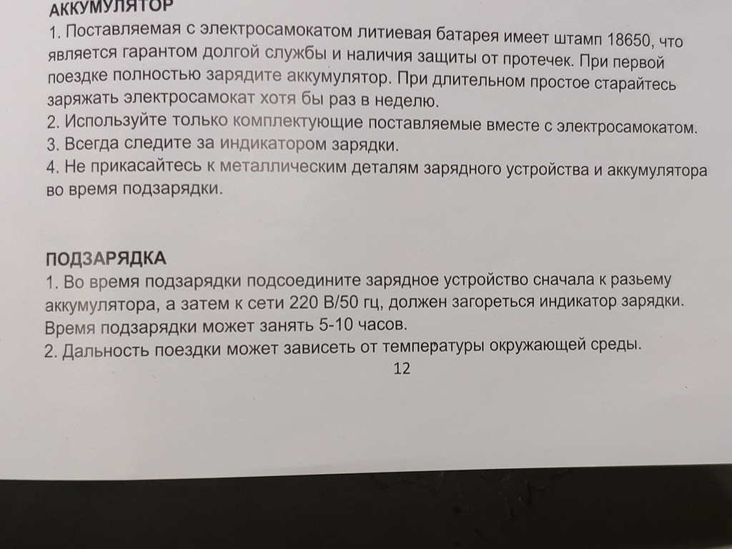

подскажите кто как подключает зарядное устройство к самику?
В инструкции к куге написано" подключать с начало к аккуму потом в розетку". А вот дуалтроне с точностью на оборот с начало в розетку, а потом к аккуму. к тому же в такой последовательности не проскакивает искра. Да и где-то тут видел у кого-то даже погорели мосфеты, подключая с начало к аккумулятору.

Вообще в 99% инструкций на любые устройства написано, что сначала подключается низковольтный выход зарядного устройства, а затем уже оно включается в розетку. Сотовые телефоны также заряжаются. В Дуалтронах может инструкцию неправильно перевели на русский язык - дураков везде хватает, среди переводчиков тоже. Я переводил с английского оригинала инструкции.
Инструкция по зарядке электросамоката "Kugoo G-Booster".
https://electrotransport.ru/index.php?topic=55870.msg1627777#msg1627777
ЦитироватьПравильная последовательность подключения гаджетов к сети.
Гаджеты подключаем так: втыкаем шнур блока питания (зарядки, генератора, ядерного реактора) в гаджет, и, только потом втыкаем вилку блока питания (генератора, ядерного реактора) в розетку.
ОТМАЗКА!!! ЕСЛИ ИНОЙ СПОСОБ ВКЛЮЧЕНИЯ ЯВНО НЕ РЕКОМЕНДОВАН ПРОИЗВОДИТЕЛЕМ (Например: дождаться полнолуния, принести в жертву девственницу, постучать в бубен, воткнуть блок питания в розетку, сказать "Ахаляй-махаляй" и подключить блок питания к гаджету).

Цитата: Алекс Сочи от 20 Май 2019 в 12:24Вообще в 99% инструкций на любые устройства написано, что сначала подключается низковольтный выход зарядного устройства, а затем уже оно включается в розетку
это понятно, но в БП от мобильников стоят слабенькие кондеры, или их вовсе нет. а в самокатном стоят мощные мгновенно заряжаются от акб, с не хилой такой искрой. Тоесть вся это мощь мгновенно проходит путь от акб через BMS  контролеры и.т.д. Насколько это опасно, вот вопрос. Опять же если БП самика с начало подключить к розетке, то кондёры будут уже заряжены и не какой искры нет.

Если бюджет позволяет, возьмите лучше СмартБМС (ненамного дороже). Из главных плюсов - управление порогами зарядки, разрядки и балансировки из телефона. Вот например ссылка на Али (проверенный товар на 40 ампер с блютуз-модулем):  https://ru.aliexpress.com/item/32733414980.html?spm=2114.13010708.0.0.3a9933edrQNPDg
Эта Смарт БМС симметричная, т.е. поддерживает рекуперацию (зарядка через разрядной порт).

Цитата: Alex-Himki от 20 Май 2019 в 12:44это понятно, но  конденсаторы БП мгновенно заряжаются от акб, с не хилой такой искрой. Тоесть вся это мощь мгновенно проходит путь от акб через BMS  контролеры и.т.д. Насколько это опасно, вот вопрос. Опять же если БП с начало подключить к розетки, то кондёры будут уже заряжены и не какой искры нет.
Через контроллеры вообще ничего не проходит, потому что бортовой компьютер и контроллеры обесточены сигнашкой. В моей инструкции указано не включать самокат во время зарядки: https://electrotransport.ru/index.php?topic=55870.msg1627777#msg1627777
Кроме этого, я перевожу самокат в режим энергосбережения перед зарядкой: https://electrotransport.ru/index.php?topic=55870.msg1617861#msg1617861
Во время подключения зарядного устройства к разъёму самоката (если проскакивает искра) через BMS идёт ток в 1000 раз меньше, чем с BMS на контроллеры во время разгона самоката в горку.
Нужно всегда делать так, как написано в инструкции, и не выдумывать отсебятину.

А если включить зарядку в сеть, подождать заряда кондёров, выключить из розетки и подключив зарядку к самокату, затем уже, тискать зарядку в сеть? Уж очень эта искра напрягает...

Цитата: Алекс Сочи от 20 Май 2019 в 12:54Нужно всегда делать так, как написано в инструкции и не выдумывать отсебятину.
Да я же не выдумываю, я спрашиваю-интересуюсь. Кто как заряжает. Я например вообще не пользуюсь сигналкой, А для того чтобы не включать самик на зарядке для понимания сколько ему ещё заряжаться, в дуалтроновскую зарядку вставил вольтметр. Тут надо будет сделать так-же.

[user]Alex-Himki[/user], я лично уже 3 сезон заряжаю кугу, розетка- самокат. все хорошо.

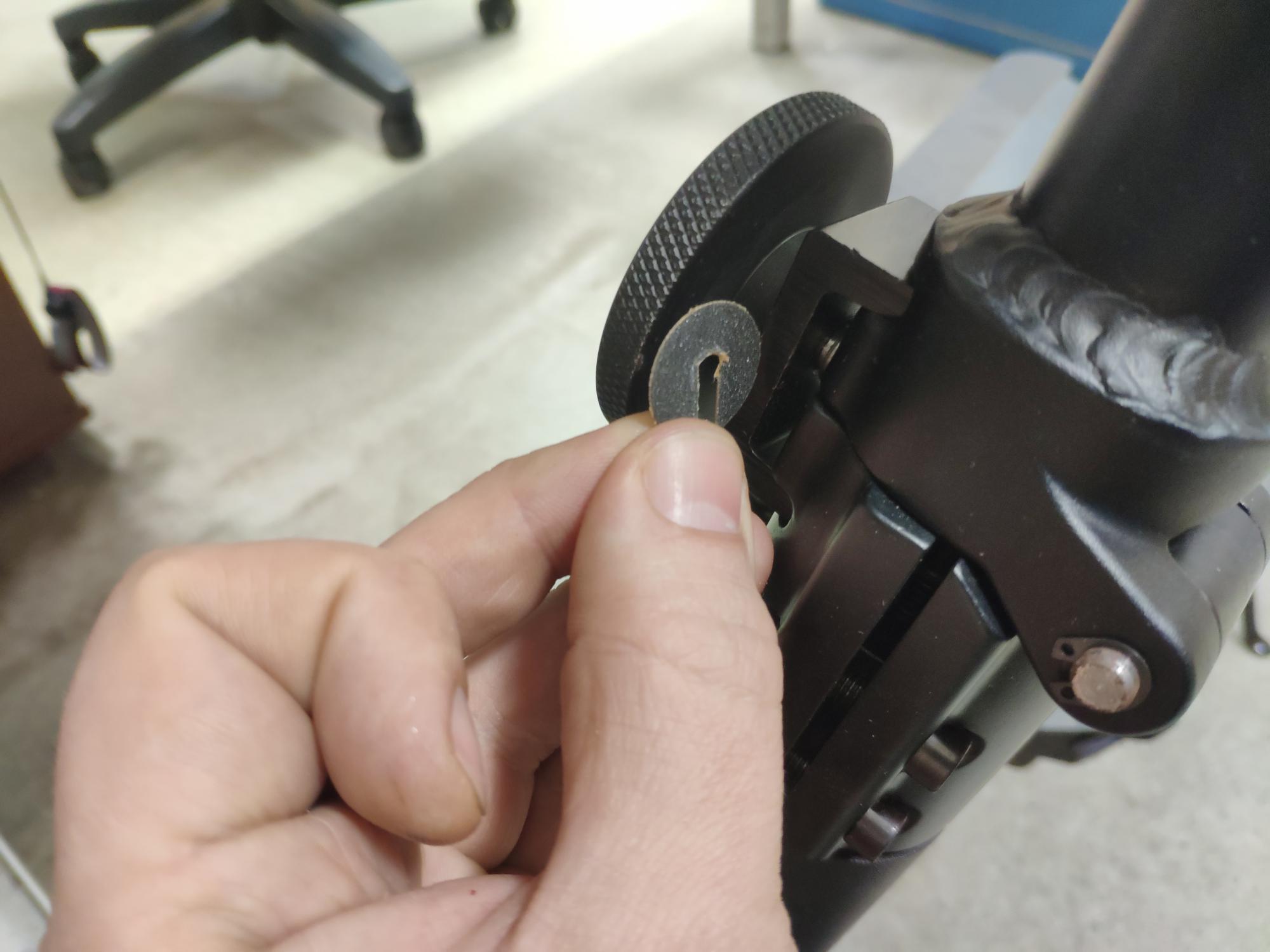

Не знаю было или нет.
Небольшой лафхак. Если кто-то ещё мучается с откручивающейся затяжным болтом рулевой, то это легко решается. Путём подсовывания не крупной наждачной бумаги между скобой и болтом, рабочей поверхностью к крышке болта.
