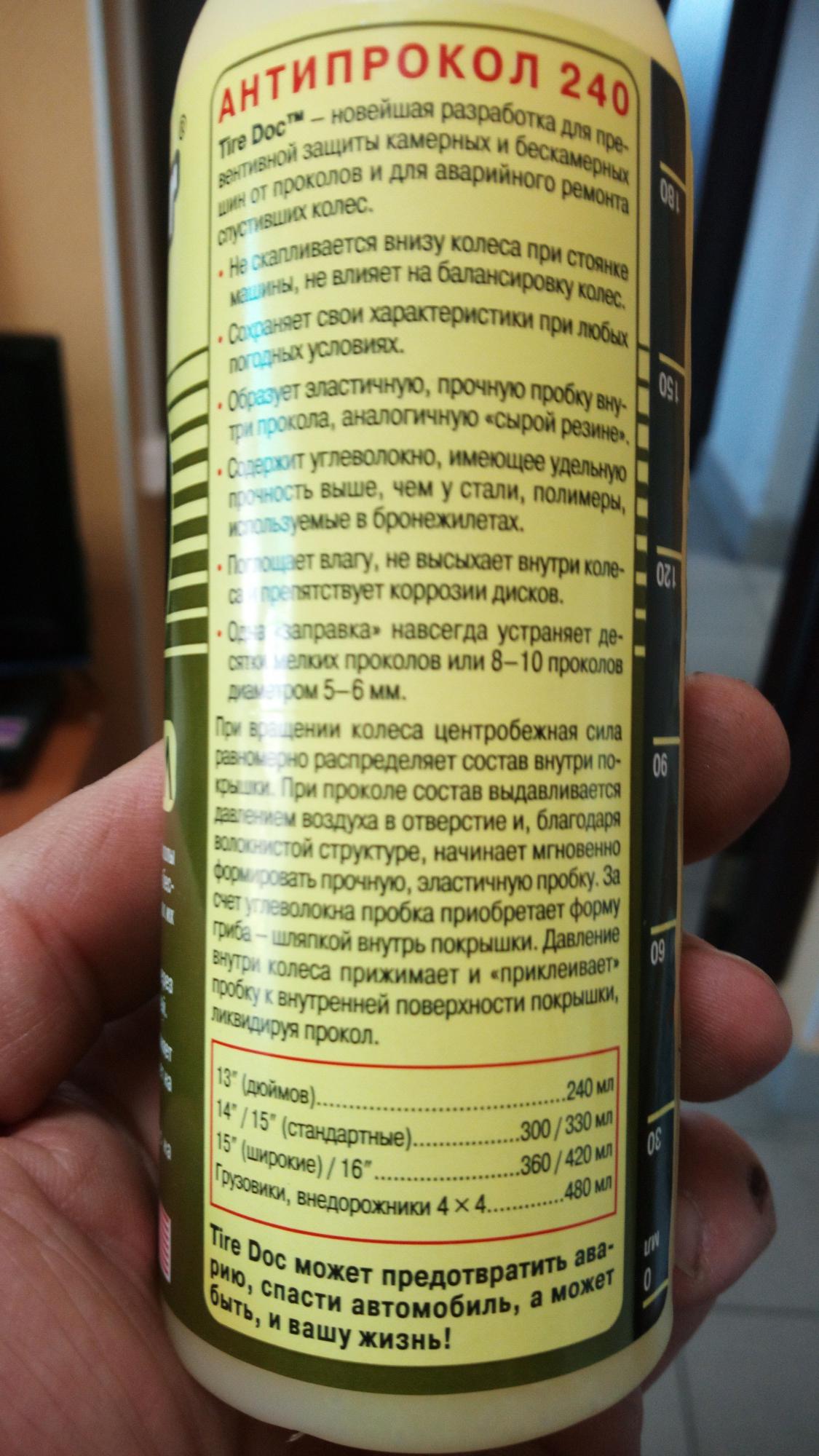

Только мне расхвалили такой :
У меня такой залит.
"Лонгвей" штука может и хорошая, но на официальном сайте его продают только в 10 (!!!) литровых канистрах.
А маленькую фасовку не особо где и найдешь... ((
Hobby_t
Цитата: Бублик от 20 Май 2019 в 20:04

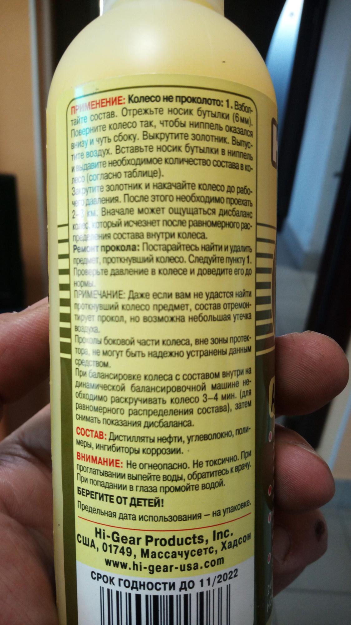

[user].IronMan.[/user], https://www.youtube.com/watch?v=viaDE73VMtU всё бы хорошо да не так как нужно
По факту я увидел не плохой герметик, а лишь рукожопов. Герметик должен растечься тонким слоем по всей внутренней поверхности шины, а у них он весь в одном месте (видимо в районе соска). :-D
По инструкции надо проехать с залитым составом ее менее 3-х км!
Я у себя вращал колеса около 5 минут на третьей скорости. Сомневаюсь, что в видео шины вообще крутили.  :-\

Цитата: Бублик от 20 Май 2019 в 20:04всё бы хорошо да не так как нужно
Вообще-то колесо надо в путь отправить после заливки, или хотя бы покрутить какое-то время.

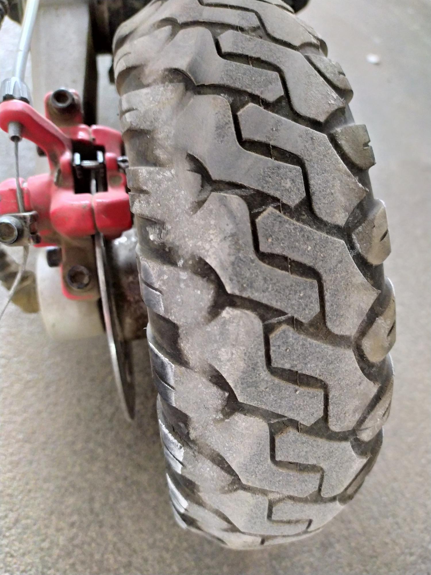

Всех приветствую, на заднем колесе с одной стороны жрёт резину, общий пробег около 1500км., только в первый раз заметил около 1000км.покатулек, благо была записная и по возможности я её поменял. Не пройдя трёх недель 300-400км.проехал, нарисововается такаеже картина. Кто говорит, что мол манера езды может быть такая!? А ещё есть версия, задний рычаг стоит под наклоном.Сегодня на работе  угольник подставлял  по разному, визуально искажения не видно.Мож у кого есть мысли на эту ситуацию?[img2 Эти фотки перед первой замены щас к этому подходит.,thumb=./images/4/1cs1hil_thumb.jpeg]./images/4/1cs1hil.jpeg[/img2]
Именно!
Я бы все таки проверил двумя уровнями. Вначале деку на ноль, потом ужу колесо смотрел по факту бы видно было. Скорее всего под нагрузкой просидает подвеска в блоке в кось

Ну и последний наверно вопрос на сегодня , кто сколько МЛ зашивал в колесо ?
Hobby_t
#5497
Цитата: .IronMan. от 20 Май 2019 в 20:32
Видео для тех, кто не читает инструкций)
Половина флакона 240 мл на ОБА колеса (примерно по 55 мл в каждую шину).
[/quote Скорее всего так оно и есть, так как ранее я это не замечал, а заметил при пробеге 900 с чем-то, кстати и крыло не много стало цеплять. Что и сделал в первую очередь, разобрал и  вкрутил четыре самореза, как ранее уже делали, решил сначала поменьше загнать 3×45, вроде как особо изменения не наблюдаю, но крыло не чиркает. Буду смотреть что далее будет, вот только я не помню чтобы у кого-то так было!))
