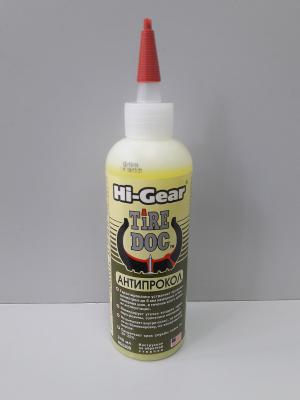

Господа , кто как часто подкачивает колеса ? Мне хватает дней на 5, потом давление уходит на 0. Что то как то не возбуждает каждые 5 дней , а то и раньше подкачивать . P. S проколов нет, спускают оба равномерно , на шиномонтажке промазывали борты жидкой резиной.
Я всего три раза. Первый вначале, второй когда заднюю до дыр заездил и менял, и  недавно, и то просто приспустили.

Залил тоже мучался первые 150км с покрышками, то перед , то задние. Промазал обода и залил антипрокол, давление по больше и уже две недели бнд не знаю

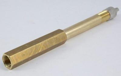

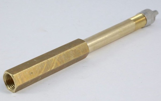

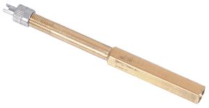

Цитата: .IronMan. от 20 Май 2019 в 17:16Господа , кто как часто подкачивает колеса ? Мне хватает дней на 5, потом давление уходит на 0. Что то как то не возбуждает каждые 5 дней , а то и раньше подкачивать . P. S проколов нет, спускают оба равномерно , на шиномонтажке промазывали борты жидкой резиной.
Я за месяц ни разу не подкачивал (приобрёл самокат в начале апреля).
Только недавно купил латунный удлинитель на ниппель, чтобы следить за давлением в шинах. Давление показало 2,2 bar или чуть больше 30 psi. Сколько было месяц назад - не знаю.
Всем рекомендую такой удлинитель. При накручивании на ниппель нажимает только в самом конце и воздух не успевает выйти. При откручивании тоже буквально один виток резьбы крутанул - и воздух перестаёт выходить. Если накрутить и сразу открутить такой удлинитель два раза подряд - давление в шине падает всего на 0,1 bar.
Покупал в Сочи в магазине запчастей ГАЗ за 94 рубля, идёт с хромированным колпачком в комплекте:

С задним тоже так началось, залил антипрокол(газ), перестало спускать.

Все элементарно, сразу залил лонгвей, недавно пробил перед, посопливил полдня, подкочал и дальше в путь...

Пожалуй убедил, тоже себе залью, тем более что у меня уже куплен.
Только мне расхвалили такой :
Vlas69
 Аналогичный только импортный.
ilizium32
Такой и закатал в шины. Там то надо его не много.
