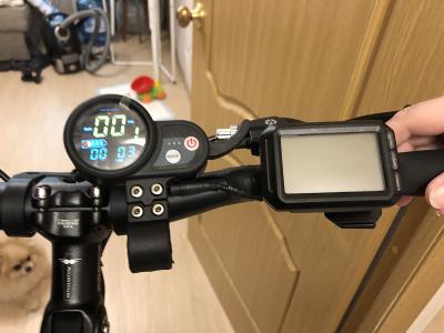

Цитата: Stas421 от 21 Май 2019 в 09:32
Наконец то приехал мой новый БК
Старый ничего не показывает.   Заказал на али экапресс.  https://ru.aliexpress.com/item/kwheel-HH-S12/32977553259.html?spm=a2g0s.9042311.0.0.445833edDVhNVT
Получил утром на почте, времени особо проверять не было.
Получается, при замене БК на другой, появилась рекуперация, а контролёры родные?
Но как смог проверил. видео снизу,  экран не прикручивал, телефон в руке,  подключил просто заменой штекера.    Тормоза чуть раньше срабатывают чем рекуперация. Вечером постараюсь настроить.
https://youtu.be/8OzXkrFoX5E
Проверял только на 1 скорости

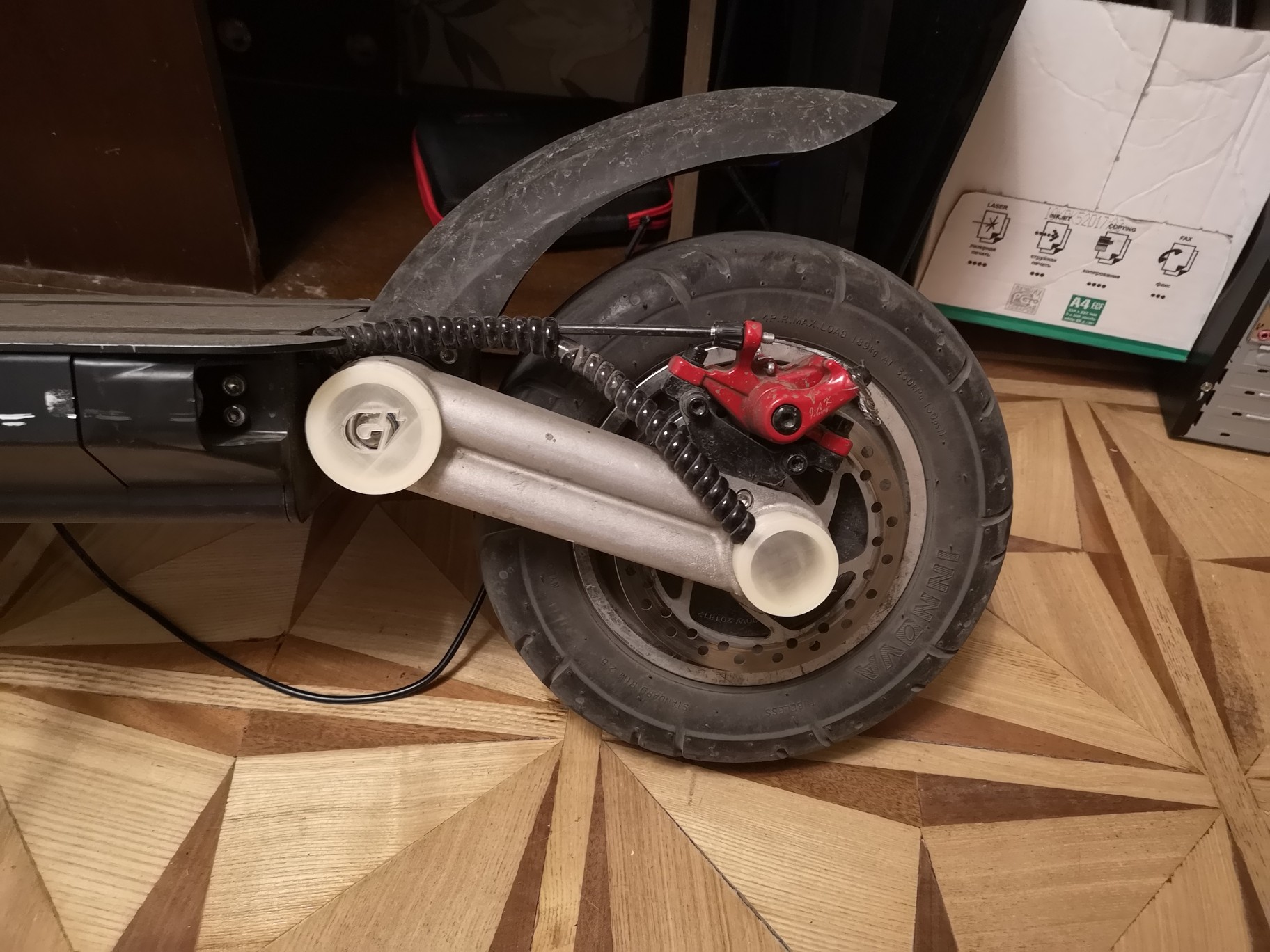

Цитата: Squeeezeee от 21 Май 2019 в 11:31Резину поставил INNOVA TownSlick (90/65 6,5)
Интересно посмотреть как встала 90 резина? :bw: :bw:
И можно ссылку на нее пожалуйста)) ну и фото самоката на ней

Squeeezeee
#5514
Ссылку постараюсь найти
Фото ниже
upd: ссылку нашел (Но сам я брал на авито) https://zapchasti-kolyasok.ru/pokryshki-dlya-electrosamokatov/pokryshka-007.html

Ushlakoff
Фото ниже
ну здорово, хоть и странно ))) на кугу больше 85 резина не идет, может у вас рычаги длинее? самокат давно покупали?
Получается можно ставить 90 резину))) :-) :bn: или нет))) все запутано
Вам спасибо за ответ и фотографии
Hobby_t
Фото ниже
И что, ничего не пришлось дорабатывать? Резина за квадрат не цепляет?  :bw:
О, 3-Д принтер на заднем плане! Заглушки на рычаги на нем делали?  ;-)
Squeeezeee
Покупал в начале апреля
Задняя резина трёт об эластомер только если я не на самокате, поэтому не переживаю за это
Добавлено 21 Май 2019 в 12:53
Да на нём)
Трёт, но только если меня нет на самокате, в дороге не трет

Stas421
контроллеры родные

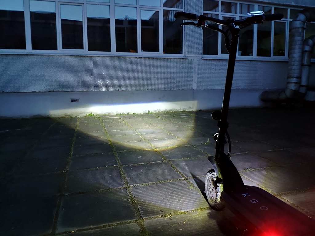

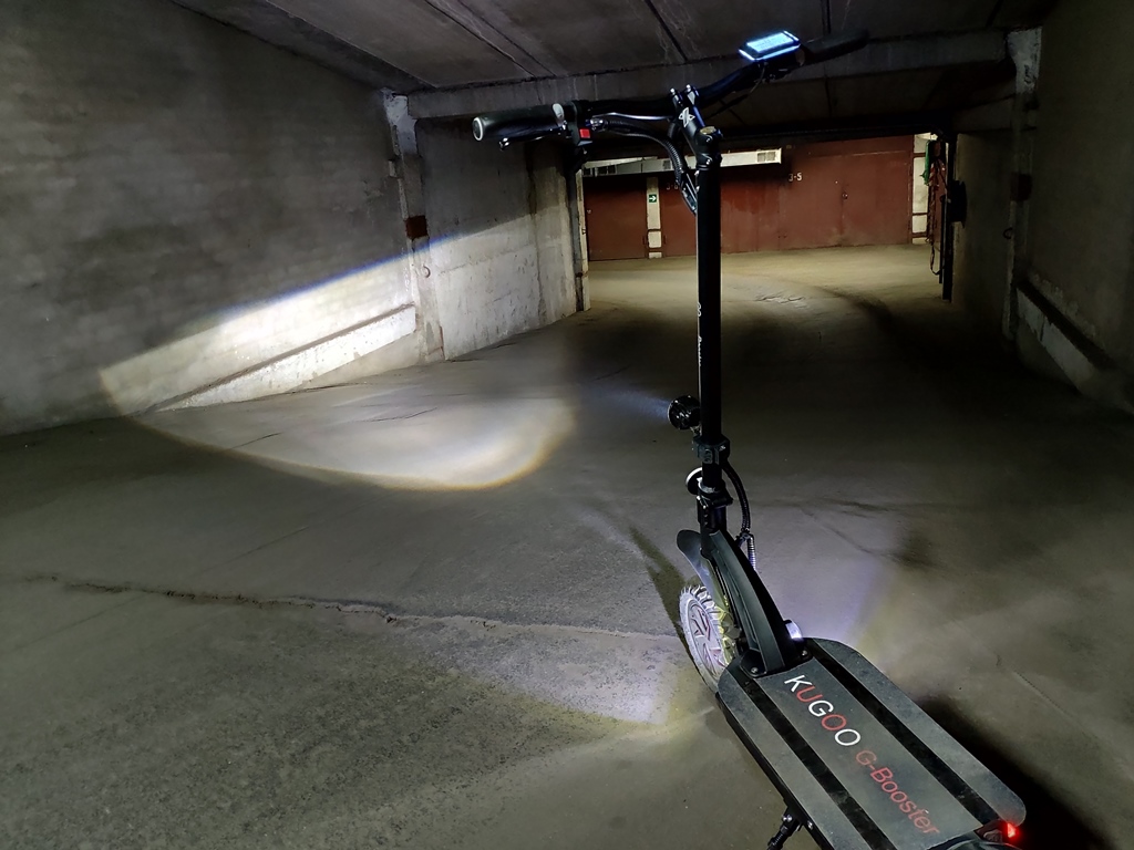

Alex-Himki
#5523
Цитата: arthuru от 20 Май 2019 в 15:50по фотке не понятно слепят или нет, сфотографируйте включенные фары напротив стены
Мало того что она светит ярче и правильно, так ещё и выглядит по нормальному, не как эти две , напоминает лупоглазика из "Ледникового периода"
