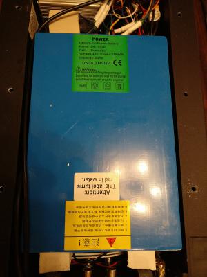

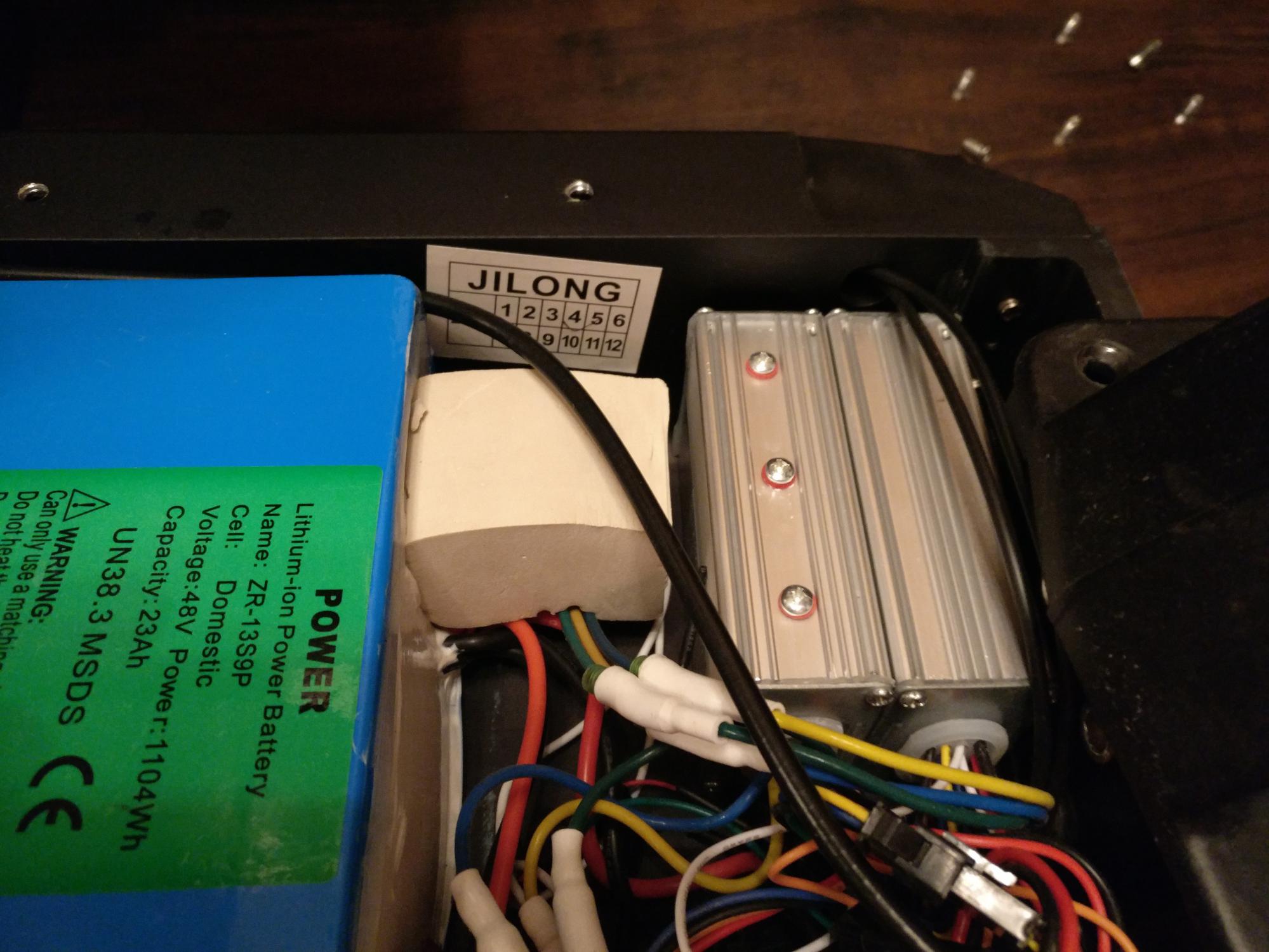

Раздербанил свою длинную-зеленую батарэйку с целью измерить вольтаж на параллелях.
Говорят нет балансировки, но после 10 циклов - все ровно!
Телефон нажрался обновлений и переваривал их, поэтому фоток не будет.
Но!

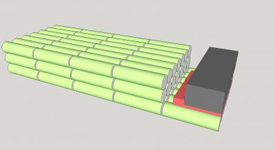

На схеме: зеленый - наверное банки, красный - BMS, черный - пористая резина (уплотнитель)
По факту имеем конфиг 13s7p банки подписаны следующим образом: [b-b]gphn 18-24 18g26[/b-b]
Если кто в курсе какие банки имеют подобную маркировку и что это значит - прошу не держать в себе и делиться с общественностью :-)
Размеры считаем сами.

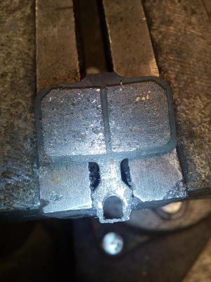

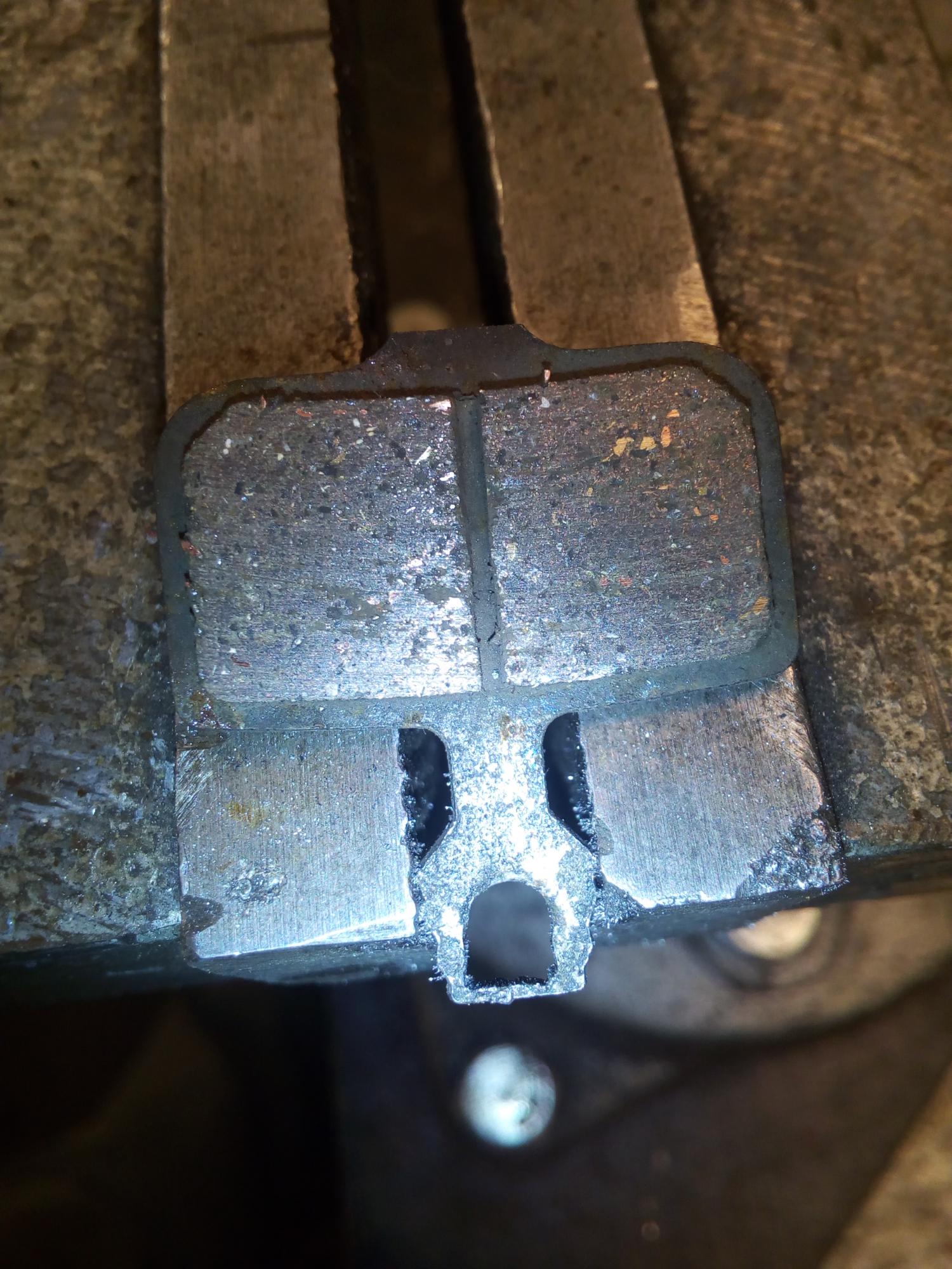

Подскажите как бороться со скрипом при торможении? Может сделать пропил на колодке как на фото ниже из этой же темы? :ah:

[user]Alex-Himki[/user], снять спиртом или очистителем карбюратора промыть прожечь дабы спалить жировые отложения и поставить обратно или обезжирить ротор и поставить новые другие колодки и при установке не залапывать рабочую поверхность
Это я делал. Не помогает. При такой площади пропилы не влияют. Они делаются для снятия резонанса при больших площадях. У нас они просто скрипят. Я боролся более точным выставление Клипперс и колодок. Ну или ставить керамику ( дедушка Ляо прислал простую органику вместо керамики, деньги вернул, а мне приходится их донашивать, не выкидывать же). Я буду сам делать из ферадо сцепления авто, говорят идеальный вариант.

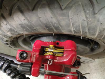

Цитата: Бублик от 24 Май 2019 в 14:24поставить новые другие колодки и при установке не залапывать рабочую поверхность
Да собственно так и сделал Поставил новые керамические. (кстати пропала вибрация колодок в разгоне около 10км.ч) Промазал диск и колодки обезжиривателем, первые 30 км была тишина, даже не шуршали, потом снова заскрипели при торможении.
Цитата: Vlas69 от 24 Май 2019 в 14:45дедушка Ляо прислал простую органику вместо керамики
Блин получается органика тоже скрипит, думал мягче должны не скрипеть.

arthuru
попробуйте подложить под колодки что нибудь типа картона
Vego
Цитата: Alex-Himki от 24 Май 2019 в 14:58потом снова заскрипели при торможении
судя по фото колодки выпирают за край диска, нерасномерно вырабатываются и начинается свисты скрипы. Либо часть колодки сточи сверху, которая за диск выпирает либо ставь другие например 01В.
Alex-Himki
Цитата: Vego от 24 Май 2019 в 16:50вырабатываются и начинается свисты скрипы
Да вы что какая там выработка, пробег 30км они ещё даже не повсей плоскости притерлись . Спереди так же выпирают и почему-то не скрипит. Переставил колодки перед зад, перед так-же не скрипит, а зад скрипит. Значит дело в тормозом диске или калипер стоит под углом.

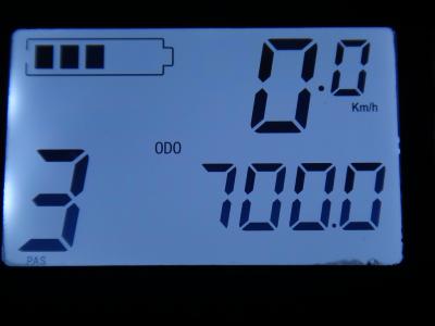

Алекс Сочи

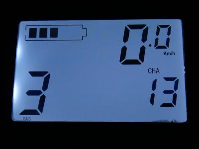

Сегодня у моего Kugoo G-Booster юбилей.
Проехал 700 километров. 13 раз заряжался.

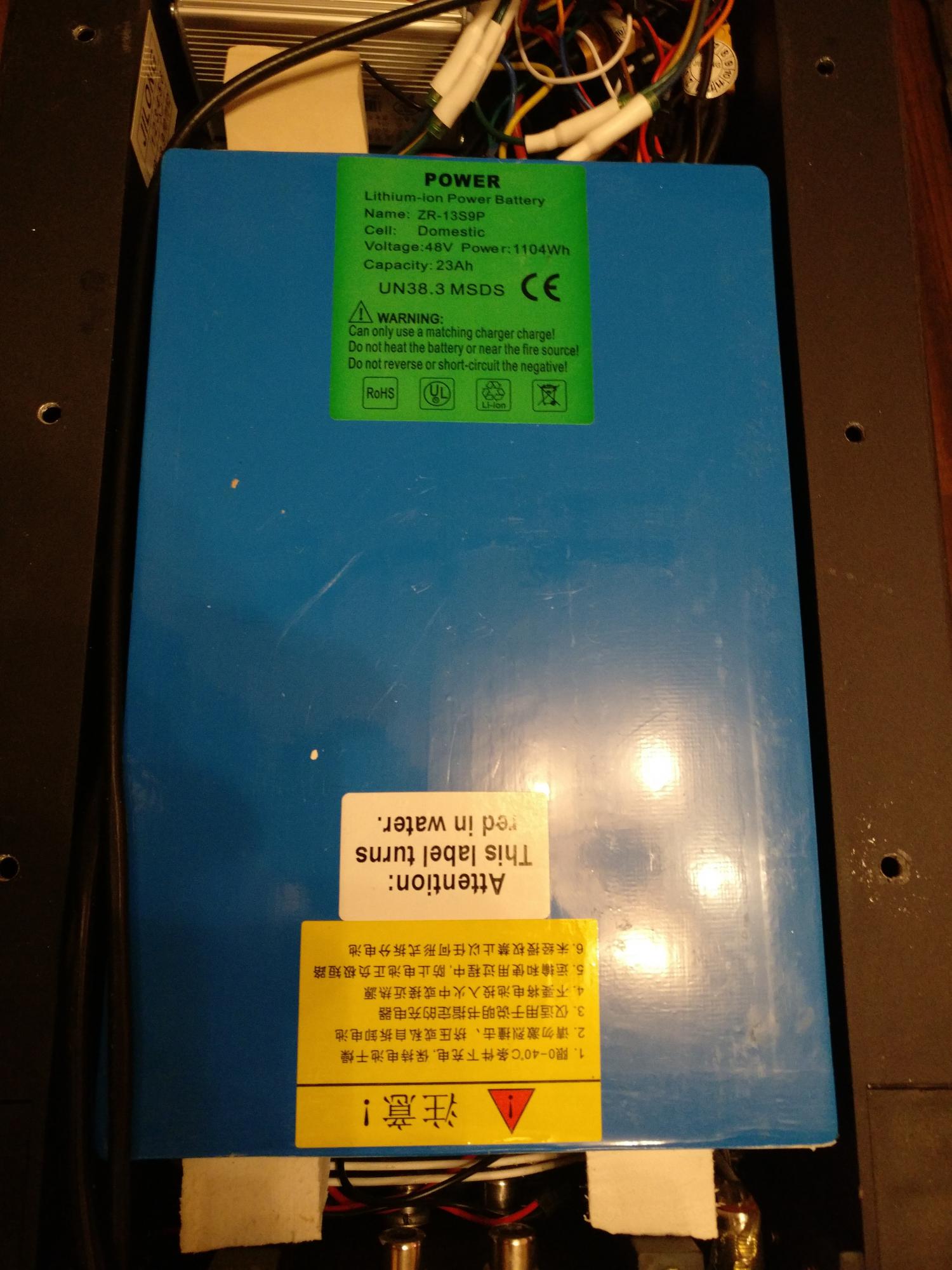

Прошли 2 недели с покупки, вскрыл и загерметизировал свой бустер. Из новой партии с фарами, вот фото :
