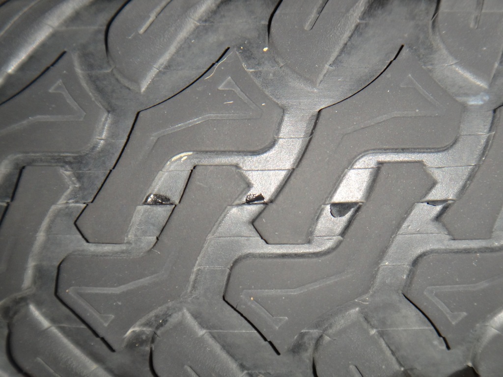

Цитата: abkovn от 07 Июнь 2019 в 13:00У меня тоже колбасит колесо, за 1000 км.  почти сожрало, заднюю резину, край ближе к колодкам. Отсюда вопрос: у всех есть люфт заднего рычага подвески, если подвесить колесо и потянуть его наверх?
Самокат Jilong, пробег 810 км. С завода стоит резина марки "Feiben":
https://feibentyre.en.alibaba.com/
https://ru.made-in-china.com/co_cenew-tyre/
Люфта нет ни у передней, ни у задней подвески. Резина стирается почти равномерно - по центру протектора полоски в виде цифры "7" стираются от центра к краям. По центру почти везде уже стёрлись, по краям ещё довольно глубокие (что говорит о том, что давление в шинах было накачано с избытком и идёт немного неравномерный износ шин по центру). Последние 100-200 километров я стал следить за давлением в шинах.
Езжу аккуратно. С бордюров не прыгаю - стараюсь сползать аккуратно, чтобы не было резких ударов и на резине не вылезли грыжи. Резкие торможения только в экстренных случаях - когда неадекватные пешеходы выскакивают или "зомби" со смартфонами резко меняют направление своего движения, либо мечутся по неопределённой траектории. Там, где необходимо притормозить - сначала снижаю скорость (еду накатом) и в самом конце немного притормаживаю, если скорость не успела снизиться до необходимой.
Вот такой износ шин за 810 километров (заднее колесо):
