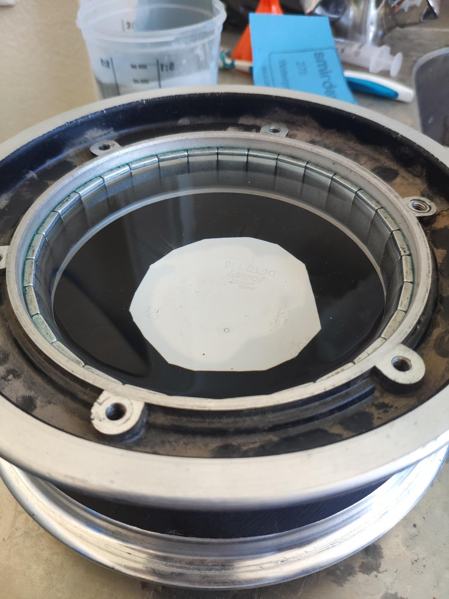

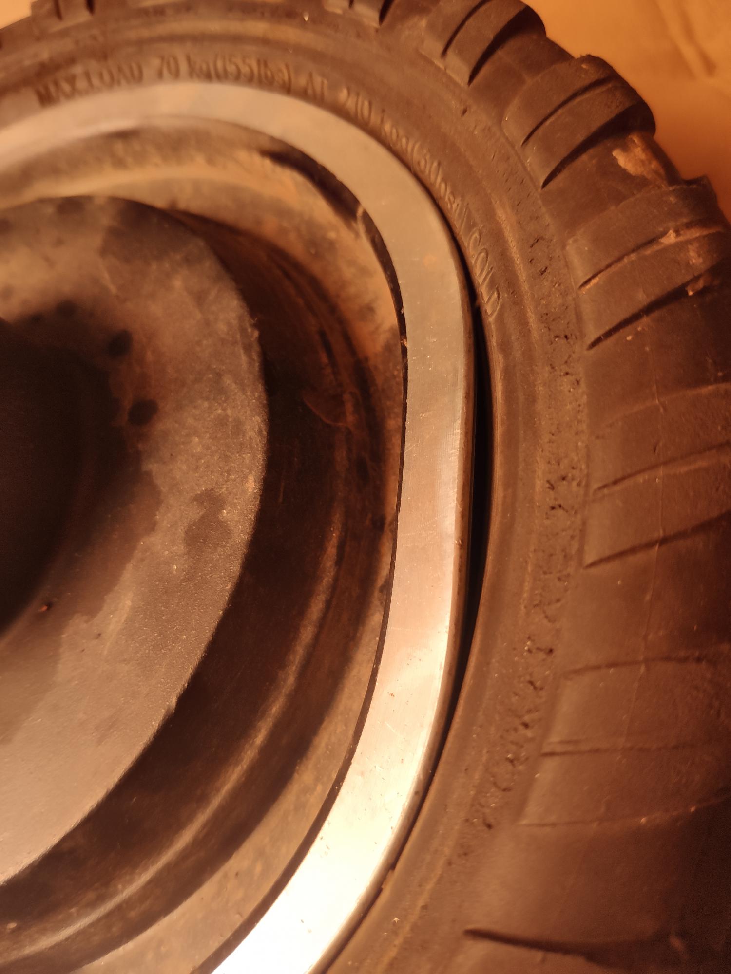

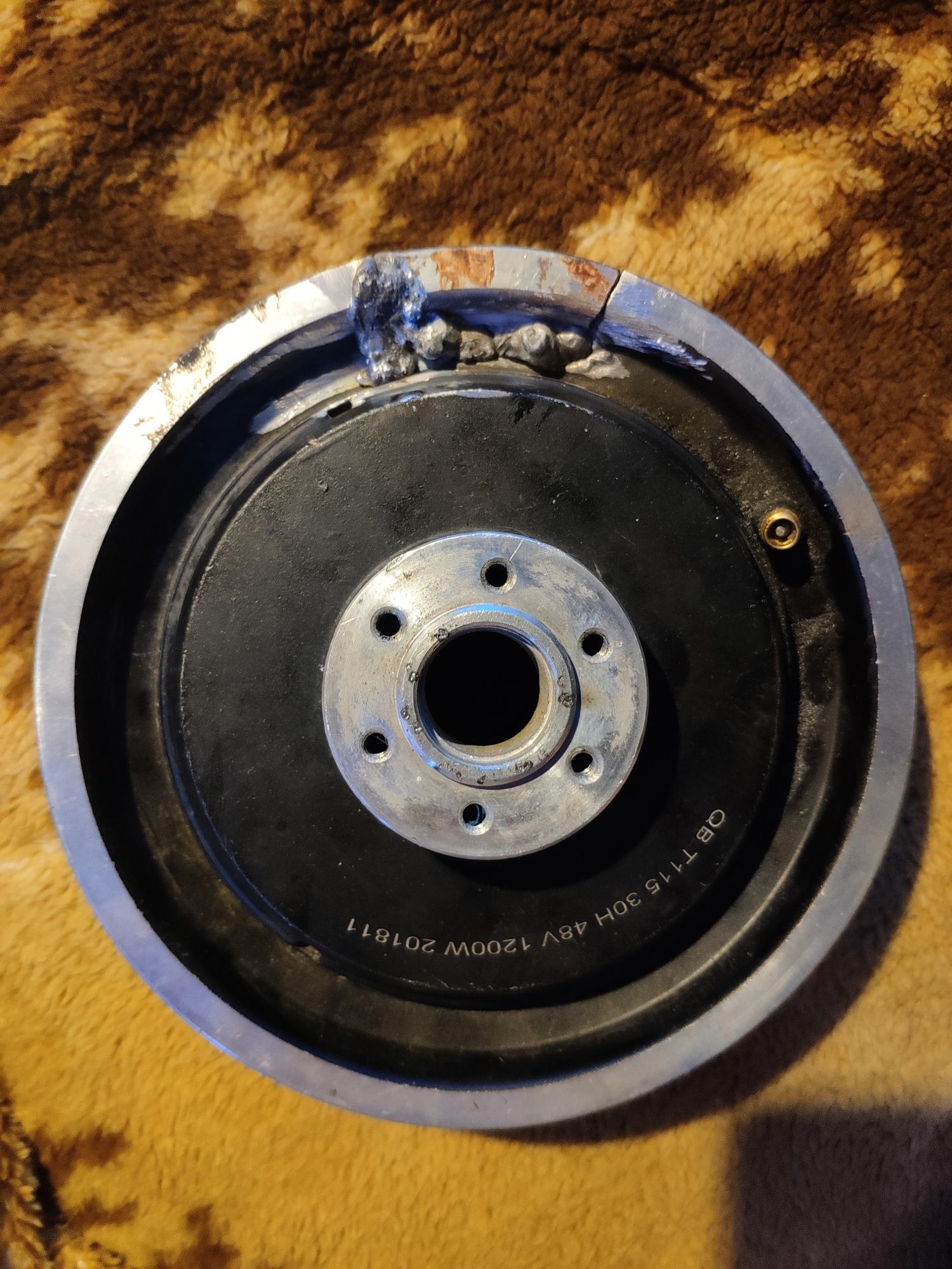

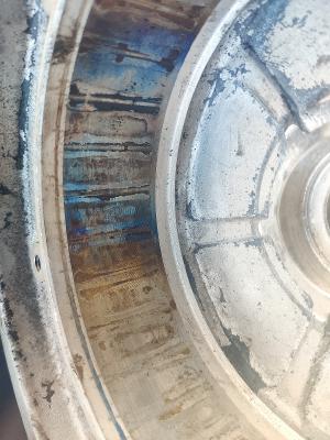

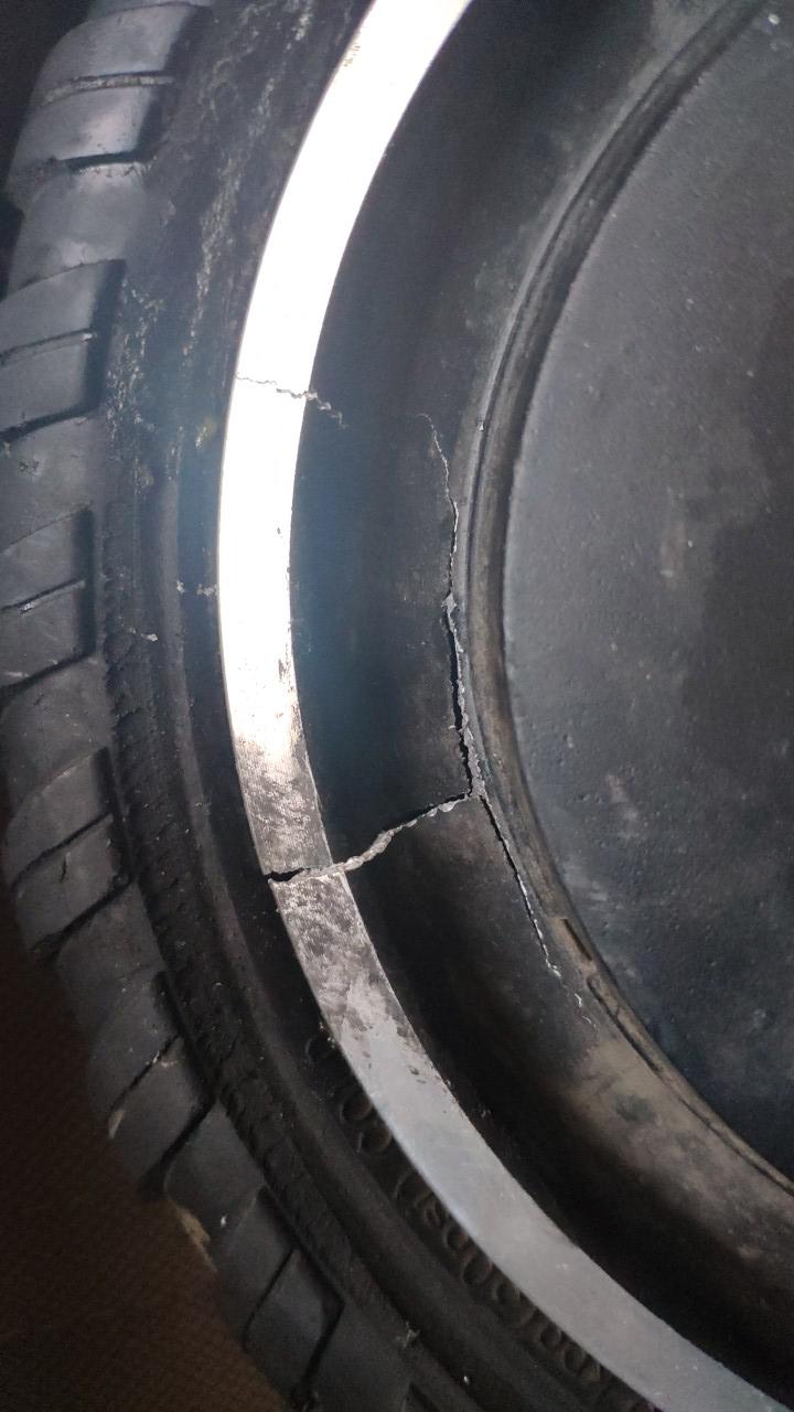

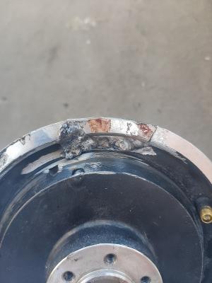

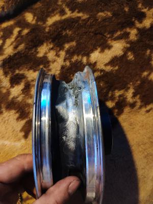

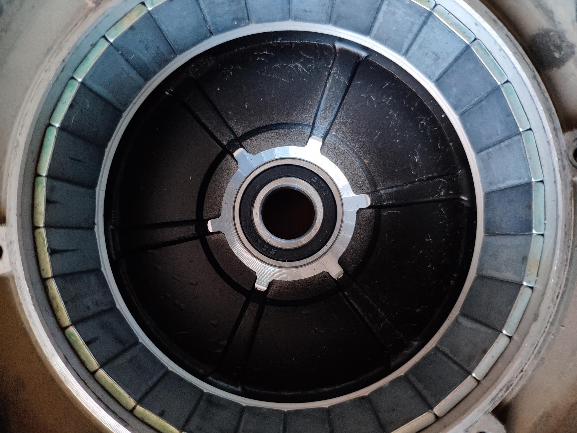

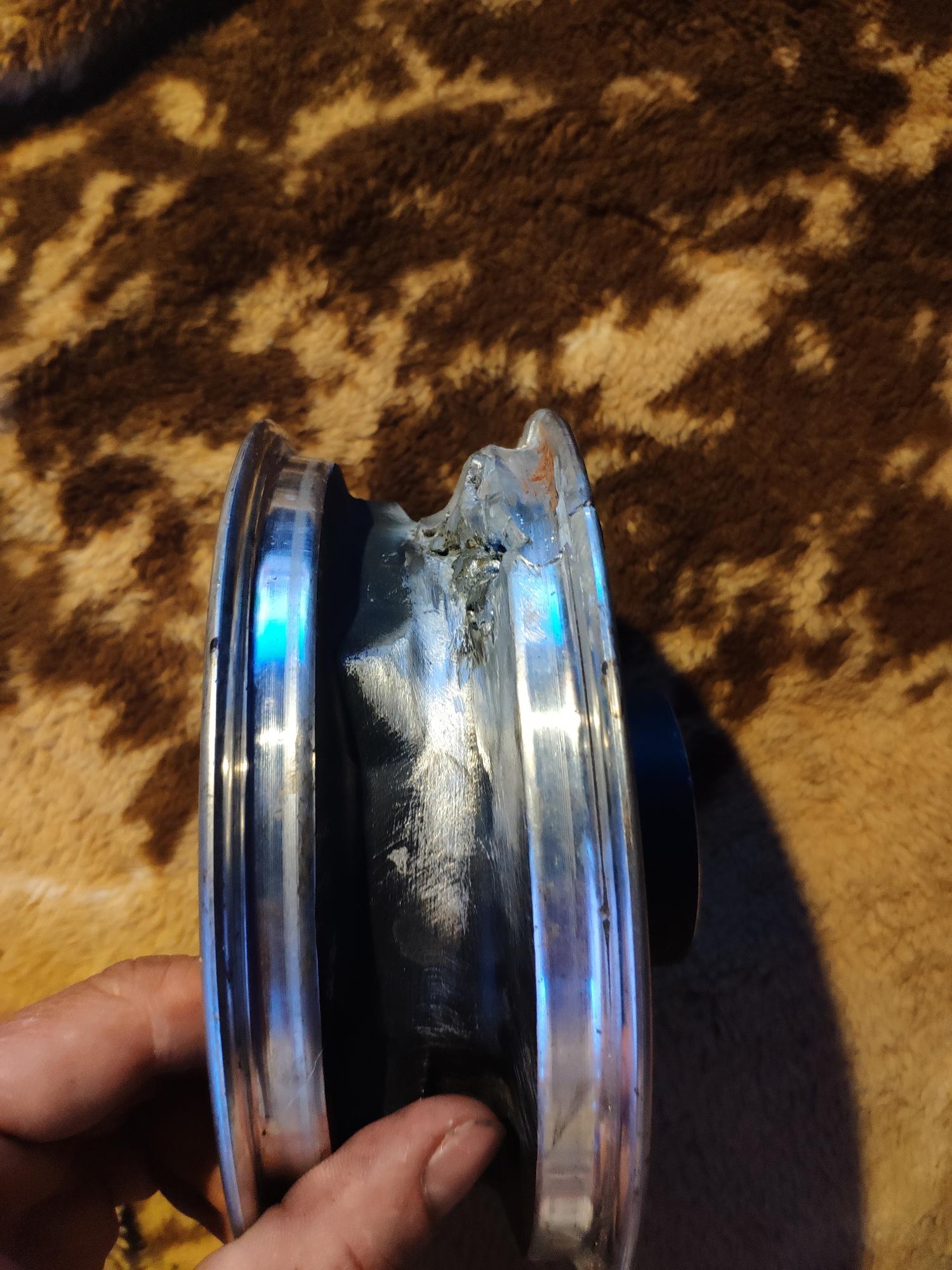

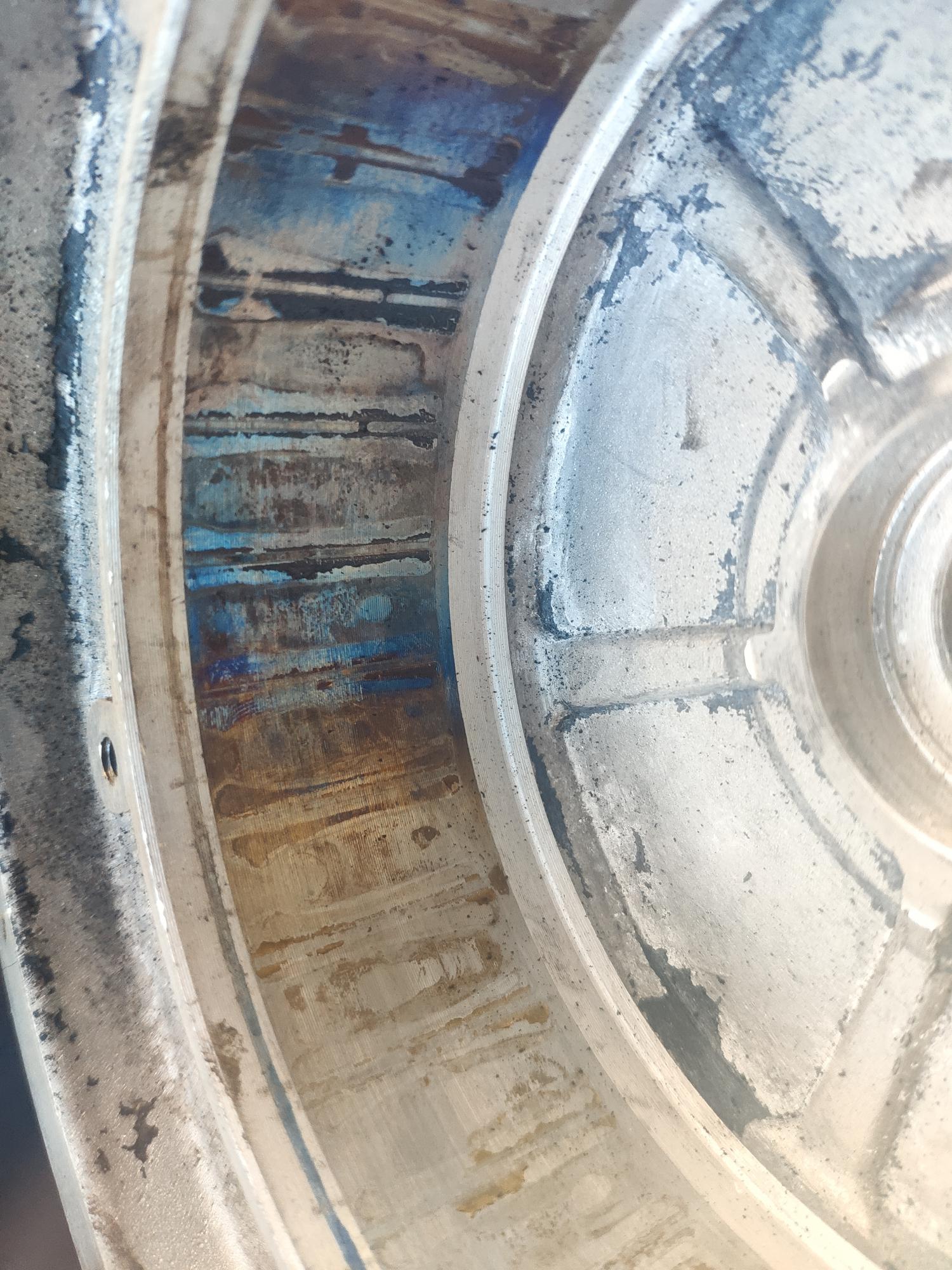

Решил попрыгать через паребрики на скорости, чето как то не очень получилось, погнуло диск, вышел воздух (бескамерка), снял колесо, разобрал, вынул статор, отвез на шиномонтаж, там постучали киянками с фторопластовыми наконечниками. Почти удалось выправить но в последний момент таки лопнуло. Греть было нельзя т.к. магниты. Дальше токль сварка в аргоне. Залил дихлометаном на сутки, отколупал магниты, отдал на сварку, там доломали окончательно. Новое мотор-колесо в сборе нашел только на Али за 13т.р. ну и ждать.
Где то здесь помнится кто то скидывал ссылку на апсолютно такое же моторколесо для гироскутера на 36в в каком то  нашем магазине всего за 5т.р., чего то никак не могу найти среди 350 страниц эту ссылочку. Так бы поменял потроха и все
Alex-Himki
Цитата: arthuru от 26 Июнь 2019 в 10:23Новое мотор-колесо в сборе нашел только на Али за 13т.р. ну и ждать.
А не проще  если уж за 13 тыр, то взять новое в сборе Москве? В Питер пересыл пару дней.

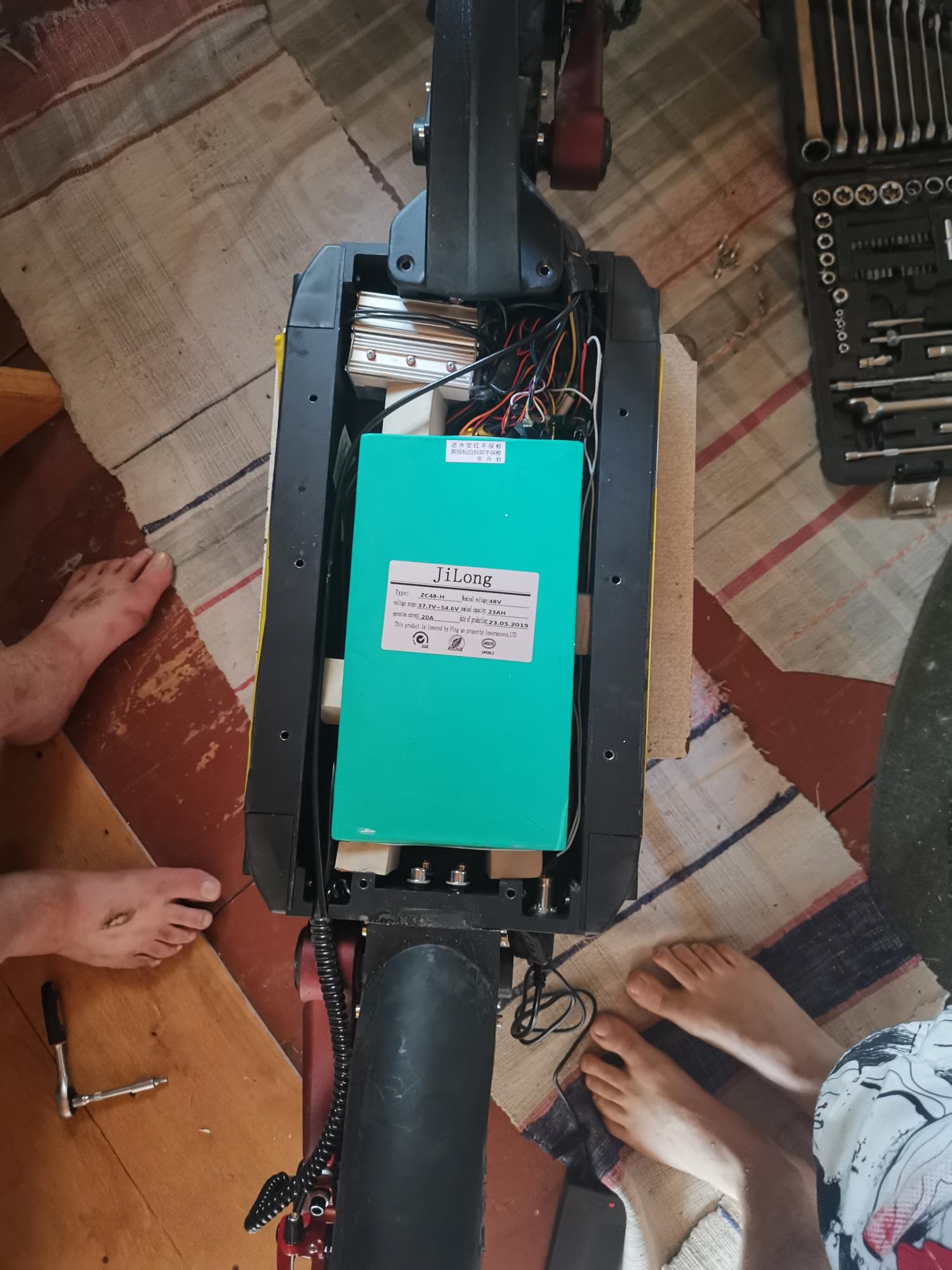

Добрый день! Купил себе g-booster jilong при моем весе 85-90 я не смог проехать больше 30 км. Учитывая что полный привод включаю только при разгоне. Что делать? Может я что то не так ездию?
Батарея 23 маха 20 ампер

Цитата: Gray_Wolf от 26 Июнь 2019 в 10:40Добрый день! Купил себе g-booster jilong при моем весе 85-90 я не смог проехать больше 30 км. Учитывая что полный привод включаю только при разгоне. Что делать? Может я что то не так ездию?
Странно. У меня такой же точно самокат с красными рычагами и такой же баткой. Вес 82-83. У меня меньше 40 не получалось проехать, и это на пп, с горками и жаря где можно... А если  экономить, то можно и раза в 2 больше проехать. Какое у вас напряжение при полной зарядке? Какой вес самоката? Ездили до отключения самоката? Если нет, то какой вольтаж был после 30км?

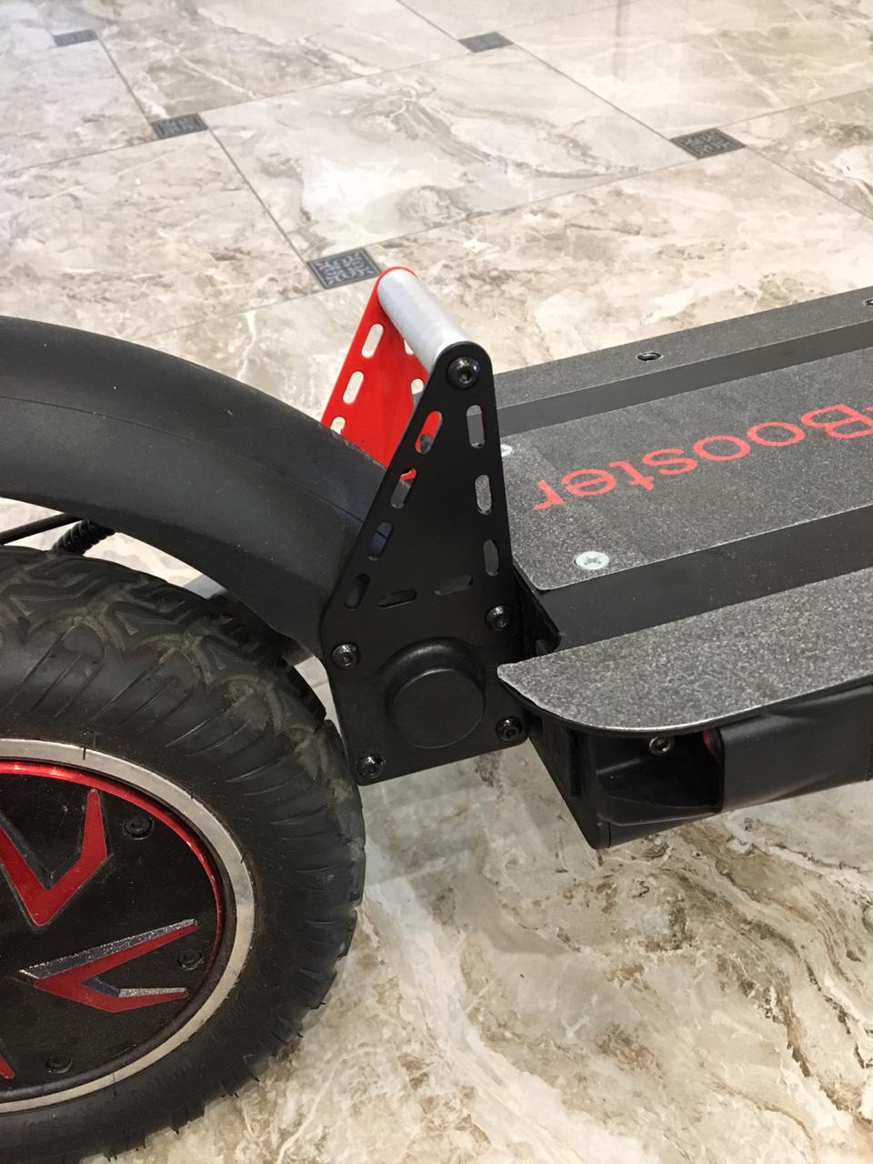

народ а ручку\есть кто более менее адекватно приделал для переноски? :kidding:
Таких партию делали.
Был Pat roller 350,  e-twow s2 master,  2 Baiku (iconic L), Kugoo s3, Kugoo G-Booster 32Ah 52v, Speed Savage S11, Kugoo G-Booster 48v
Сейчас Spider 2, kugoo s3 полный привод 18ah и kugoo s3 10Ah
Bloody
[user]Stas421[/user],
можно в МСК где-то купить ? Знакомый просто ищет ручку уже 2ю неделю
Zero 9 52v LG
Gotway MCM5
Stas421
Как я знаю вся распродана.    Я жене последнее купил.
Сейчас крыло с ручками в проекте, сам жду.  Но пока тишина.    Эти ручки из краснодара были.  Почтой России.
Как раз такой же с этой же самой баткой, на полном приводе и жаря по полной проезжал 30 и еще километров на 10 было запаса, а в прогулочном режиме на второй скорости и заднем приводе прошел 64км и оставалось 46 вольт, что хватило бы еще километров на 15-20 минимум, но дальше уже сил не было кататься) Вес 70кг + рюкзачок килограмм на 5

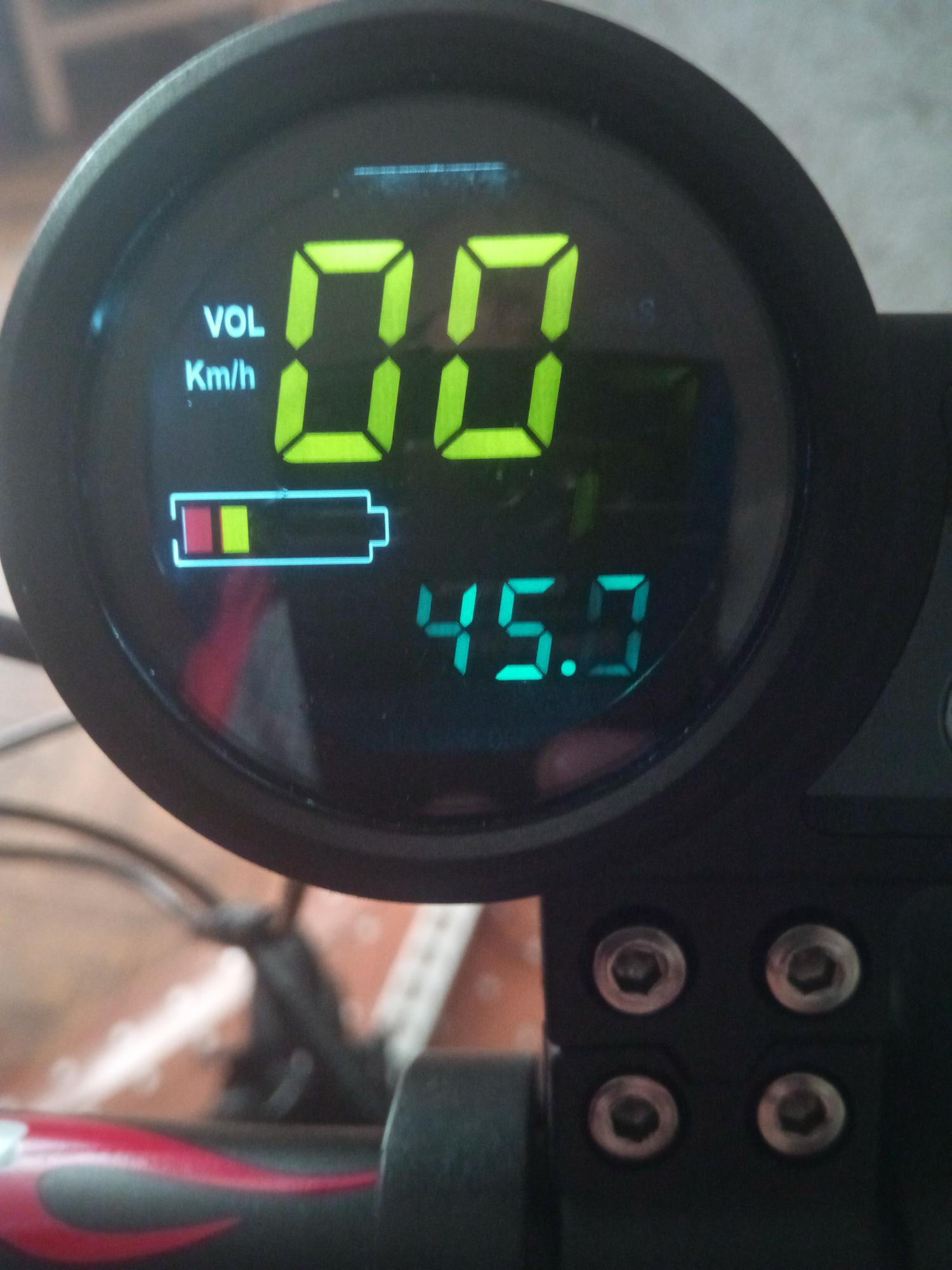

rrazorr84
Вот такой G Booster сняли,с двумя кнопками на руле слева.Это модификация или еще что то?
https://www.youtube.com/watch?v=5a2KfvMJMmc
Alex-Himki
Цитата: rrazorr84 от 26 Июнь 2019 в 17:07Вот такой G Booster сняли,
Вы кнопку включения мало держите, там режим от случайного включения. Нажать и не много подержать

Посмотрел фотки с замятым диском, жесть конечно... Мои соболезнования :~-(  А кто нибудь пробовал поправить легкую восьмерку на колесе, диск с завода немного кривой, не критично, но неприятно, если ставишь самокат на табуретку с вывешенными колесами и даешь газ то он вибрирует из за этого... Или лучше даже не пытаться исправить, а то будет как на фотках выше?)
arthuru
Посмотрел на мотор-колеса от гироскутеров. Внешне действительно очень похожи и по размерам, но внутри статор меньше где то на см от нашего, т.е. потрошка от нашего в гироскутеровское МК не запихнешь.
Продавец колеса из Москвы откликнулся, но ценник 14р.+1рупь доставка. Обещал выйти на связь но пропал...
Вобщем на будущее мой печальный опыт для следующих поколений-
если помяли диск ставьте камеру если есть такая возможность.
если обязательно надо править диск, не правьте на холодную. Обязательно на горячую со снятием магнитов, снимаются не сложно.

[user]Ansh-spb[/user], вибрирует может неизза восьмерки, чтобы это выяснить наверняка надо снять резину
Ansh-spb
Цитата: arthuru от 26 Июнь 2019 в 18:22Ansh-spb, вибрирует может неизза восьмерки, чтобы это выяснить наверняка надо снять резину
Так вот как раз вчера камеру менял, снимал резину и решил на диск посмотреть, немного кривоват сам диск. Да и резина зараза тоже кривая, думаю на перед слик покрышку поставить, может получше будет, чтоб родную не ждать недели 3 с али...
