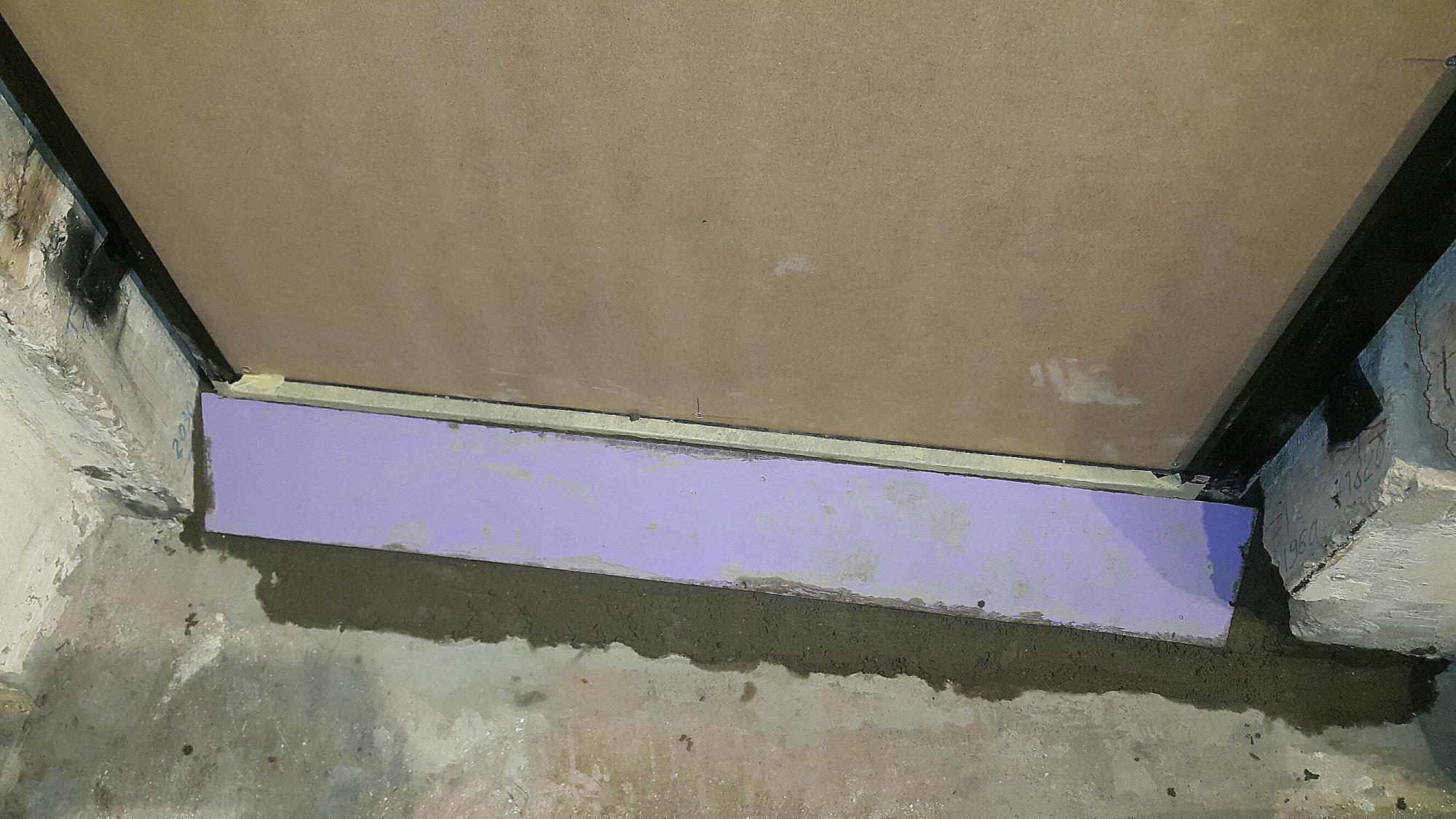

Киса
вот срочно пандус для бустика делаю чтобы из норки его выкатывать

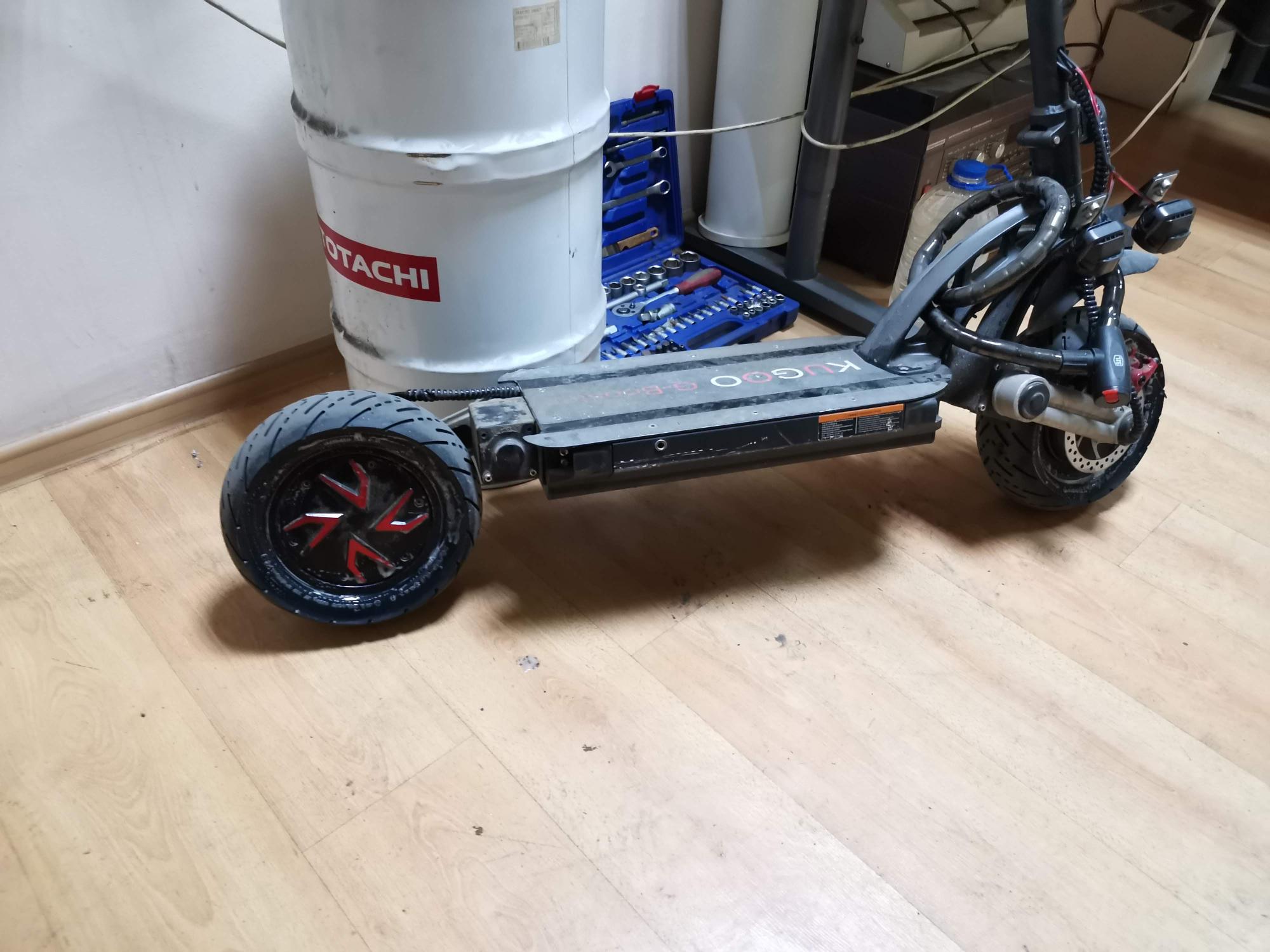

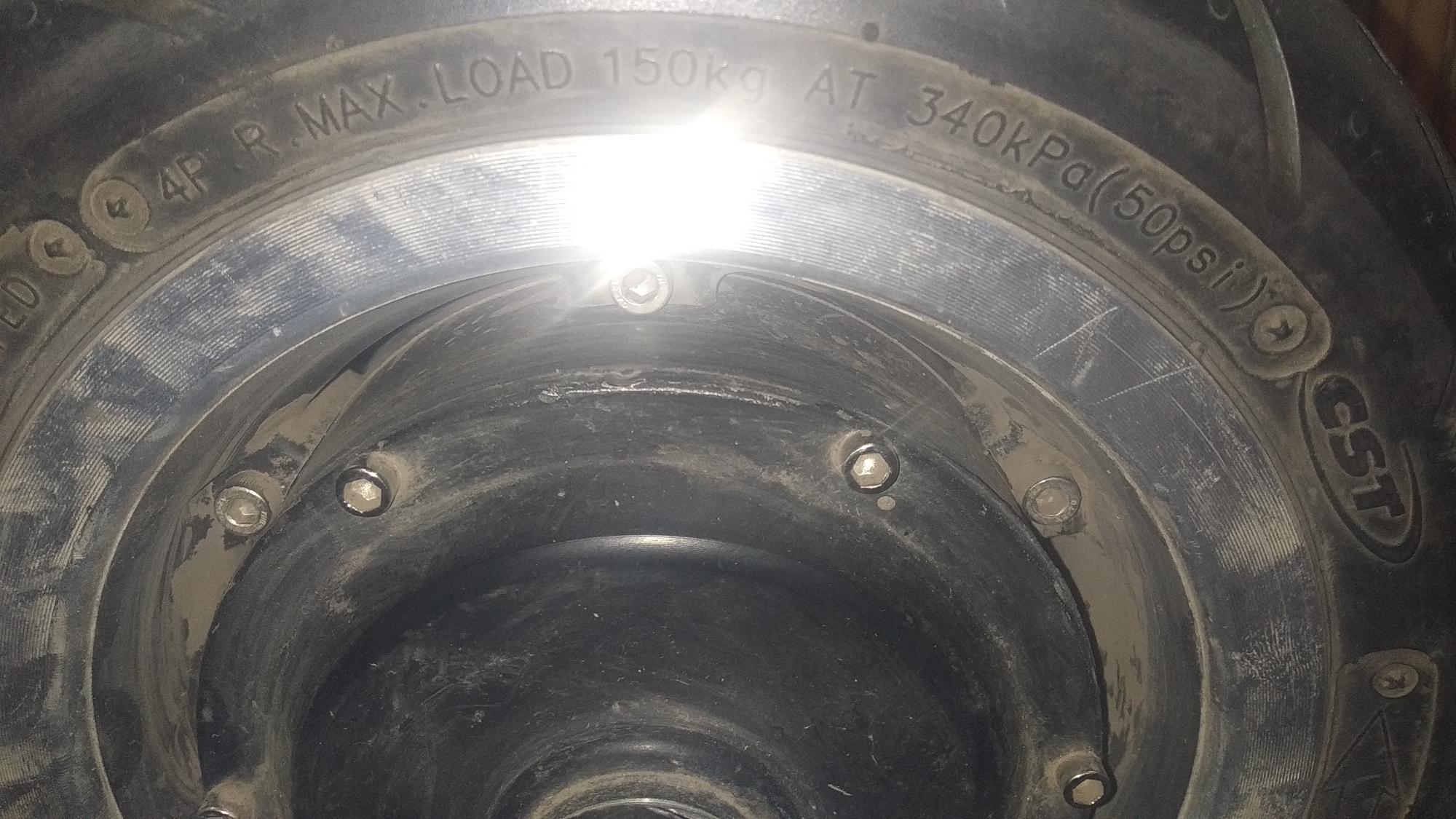

CRJ
Поставил таки эту резину: https://rezina-msk.ru/pokryshki/01301
Смотрится, на мой взгляд, лучше чем оригинал.
Устанавливал сам: 2 руки, 4 струбцины и шлицевая отвертка.
Кому нужны оригинальные покрышки - в личку.
Kugoo G-Booster
aleks9
Без камеры? Чем-нибудь смазывал поверхность диска при установке?
