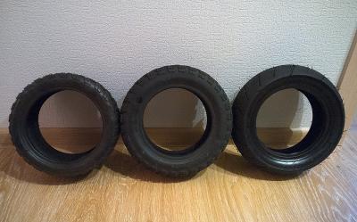

Marcus81
Приехала шоссейка: https://aliexpress.ru/item/33008576597.html
По размеру похоже на иннову, чорная, воняет - жесть. Ну чай не пирелли......
Погода получше станет(если вообще станет) – буду одевать.
