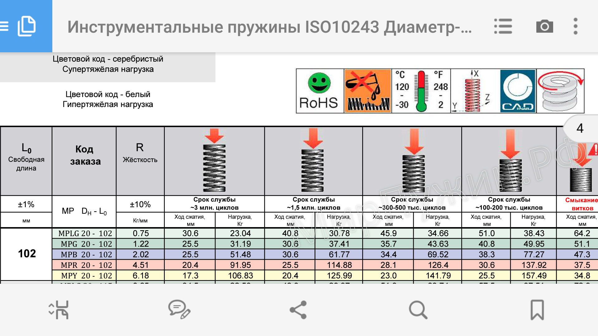

Цитата: inetchik от 09 Авг. 2018 в 20:16Есть....
Там ссыль на мегавыбор пружин с характеристиками.
Их выбор огромен, к примеру под болт ф8 и ф10 из зеленых:
А есть и те, других цветов, что танком фиг сдавишь.
К примеру есть MPW 19-075, так чтоб ее сдавить на 10мм нужен чел. 600кг+.
Может удасться найти в розницу где или кличь кидать тем, кто с промштампами связан.
SF8. B1-Р600 с ЛЖФ15S-19.5АЧ.

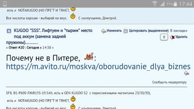

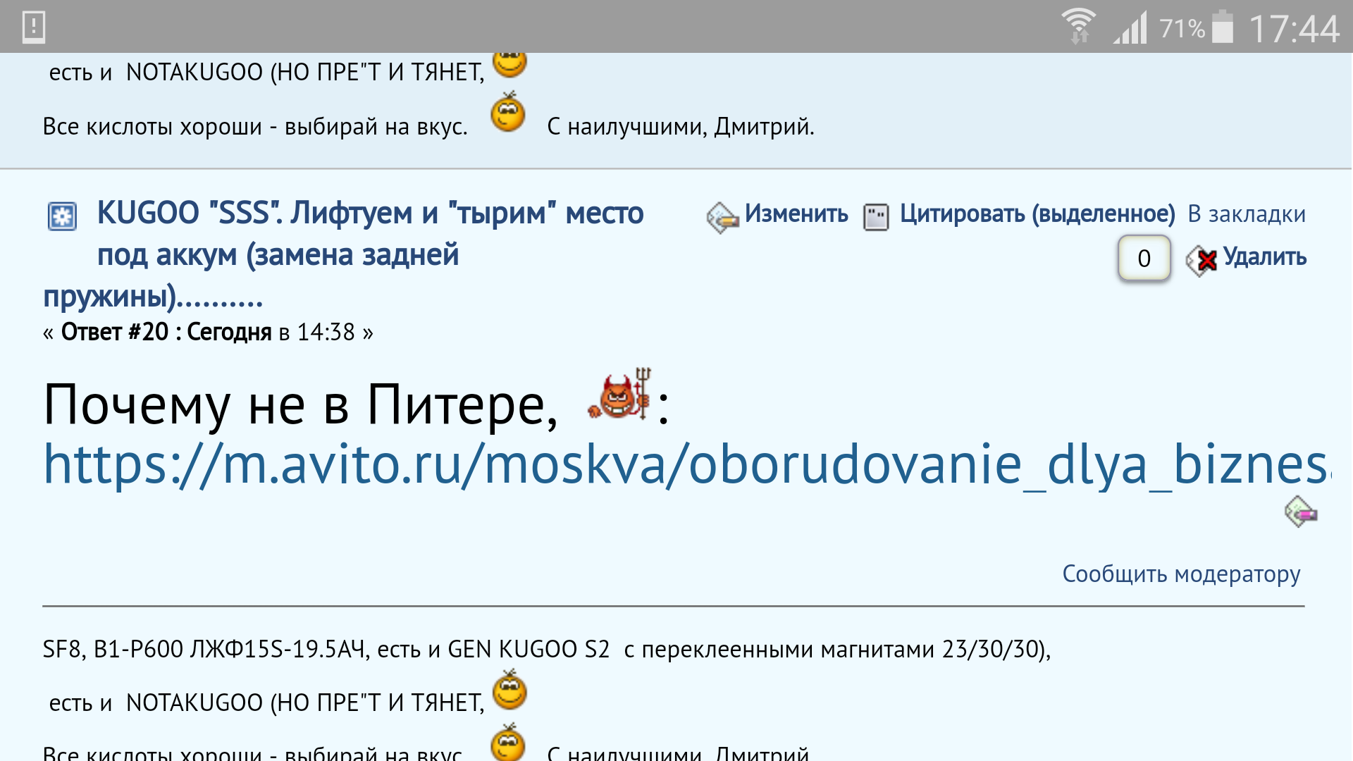

[user]vip69[/user], вот хотел ЛС отправить, с просьбой о помощи, но после последнего сообщения терзают сомнения.
Т.к. постом выше прямая ссылка на розницу в МСК:
Мы на карте.BR, Dmitry.

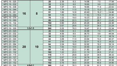

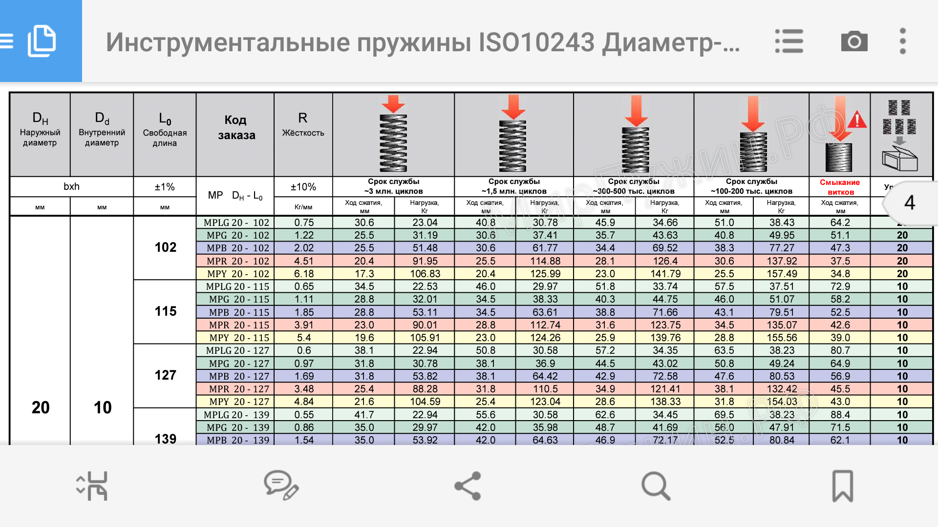

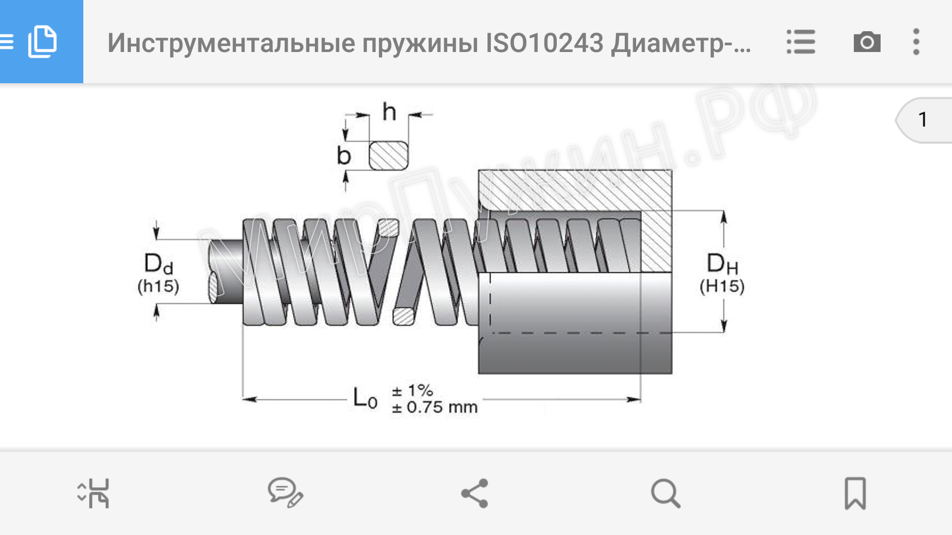

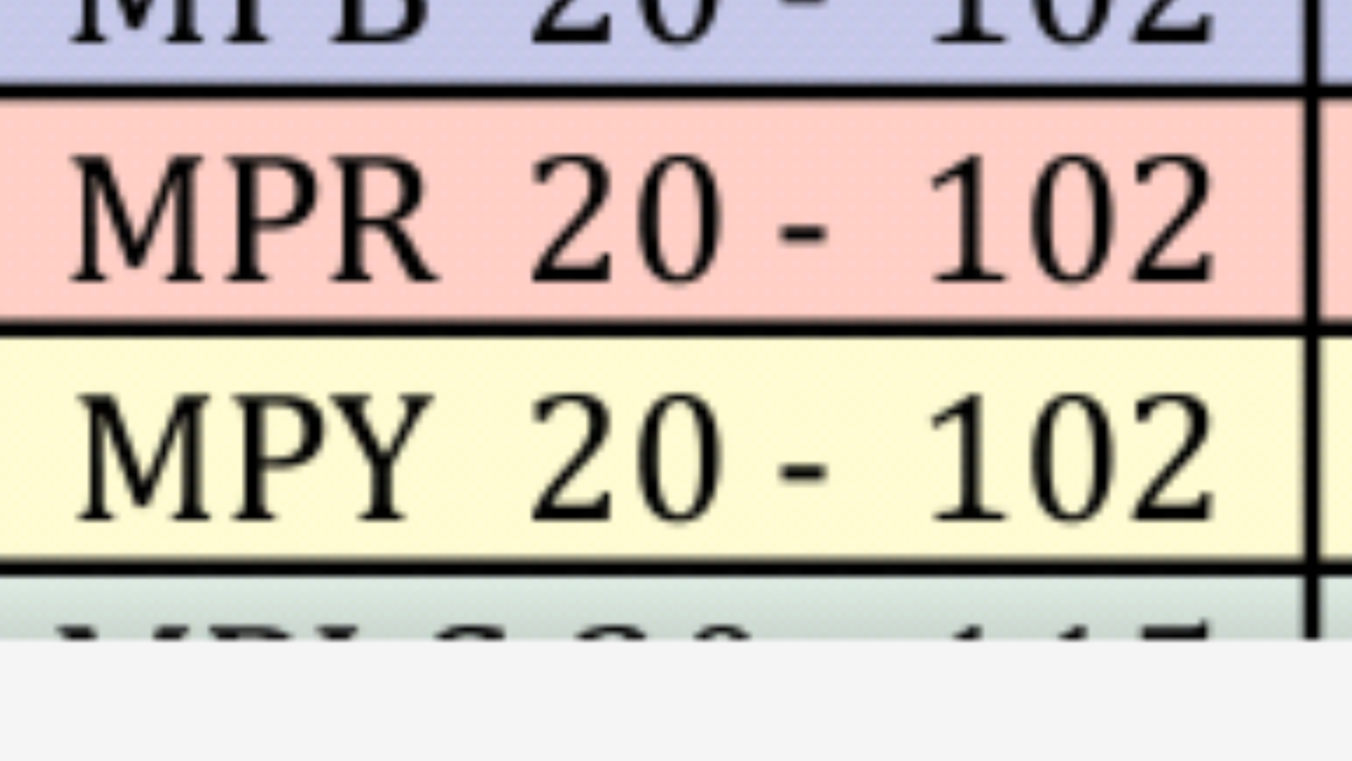

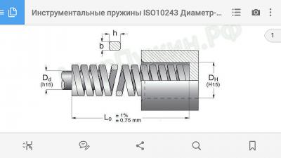

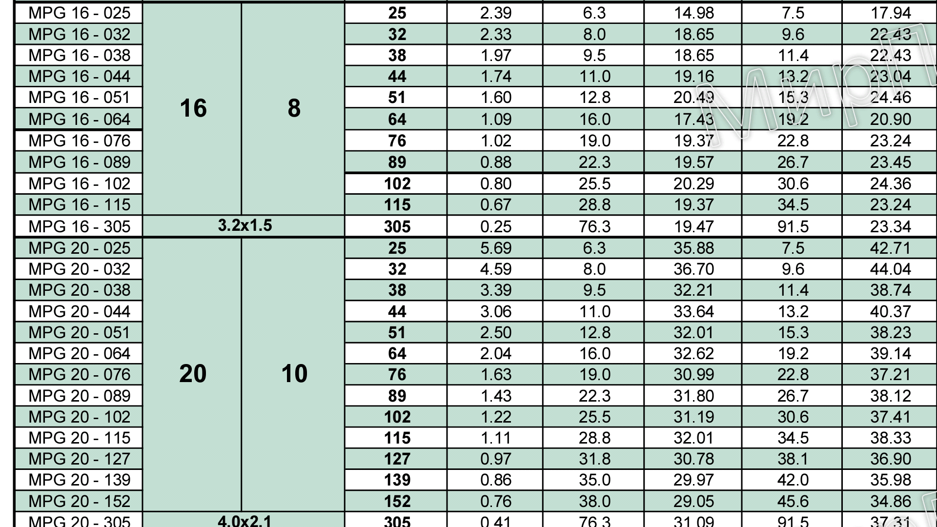

[user]vip69[/user], я не знаю вашего плюса к ста кг, но, смотрите:
И в Питере и в Москве каталог один и тот же по инструментальным пружинам.
Обратите внимание на то, что Dh - это не диаметр пружины. Пружина меньше в диаметре и скорее всего 19мм:
Исходя из этого, по каталогу, очень лекго найти пару-тройку интересных Вам пружин:
Кмк - это:
А может и синенькая  MPB20-102 подойдет.
Я качал каталог с Питерского сайта, т.к удобнее смотреть в Кг, а не в Ньютонах.

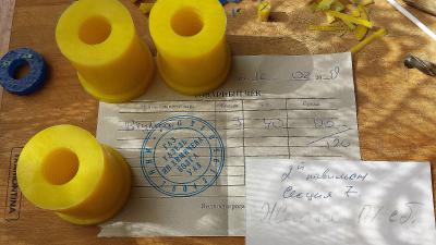

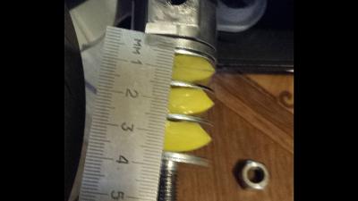

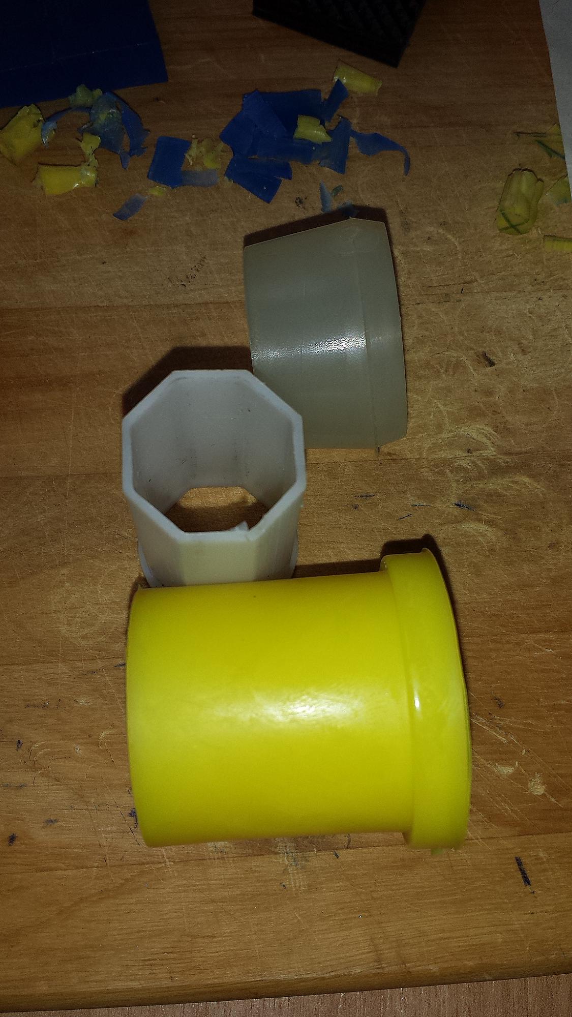

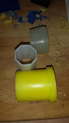

[user]inetchik[/user], Подскажите, как называются вот эти эластомерные/резиновые "проставки"? Хочу попробовать поставить.
inetchik
[user]galaxys[/user].
Весите, как:
:bw: :bw: :bw:

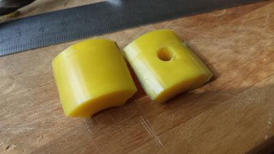

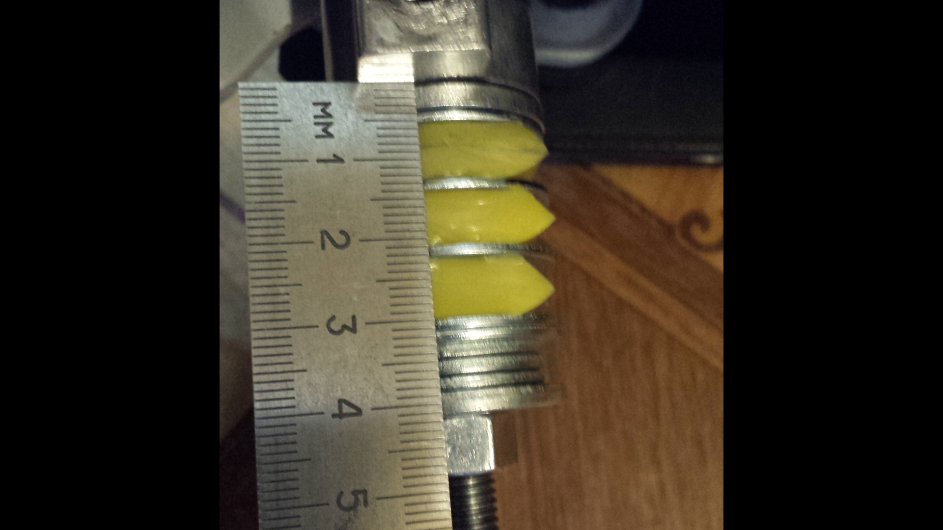

Если есть желание экспериментнУть, то рекомендую найти в розницу:
Из одной сделал 4-ре "листа", наподобие:
Пара на самокате, а пара:
Отверстие прорезал штихелечком, потом "рассверливал" шуруповертом в струйке холодной воды сверлом на 7.5мм.
Брал на Ушинского:
galaxys
[user]inetchik[/user],  Спасибо. Я думаю там можно скомбинировать, чтобы под свой вес подобрать.
inetchik
[user]galaxys[/user], прозрачные, от амортизаторов ГАЗелек, с большими отверстиями не рекомендую брать, пройденный этап !!!!

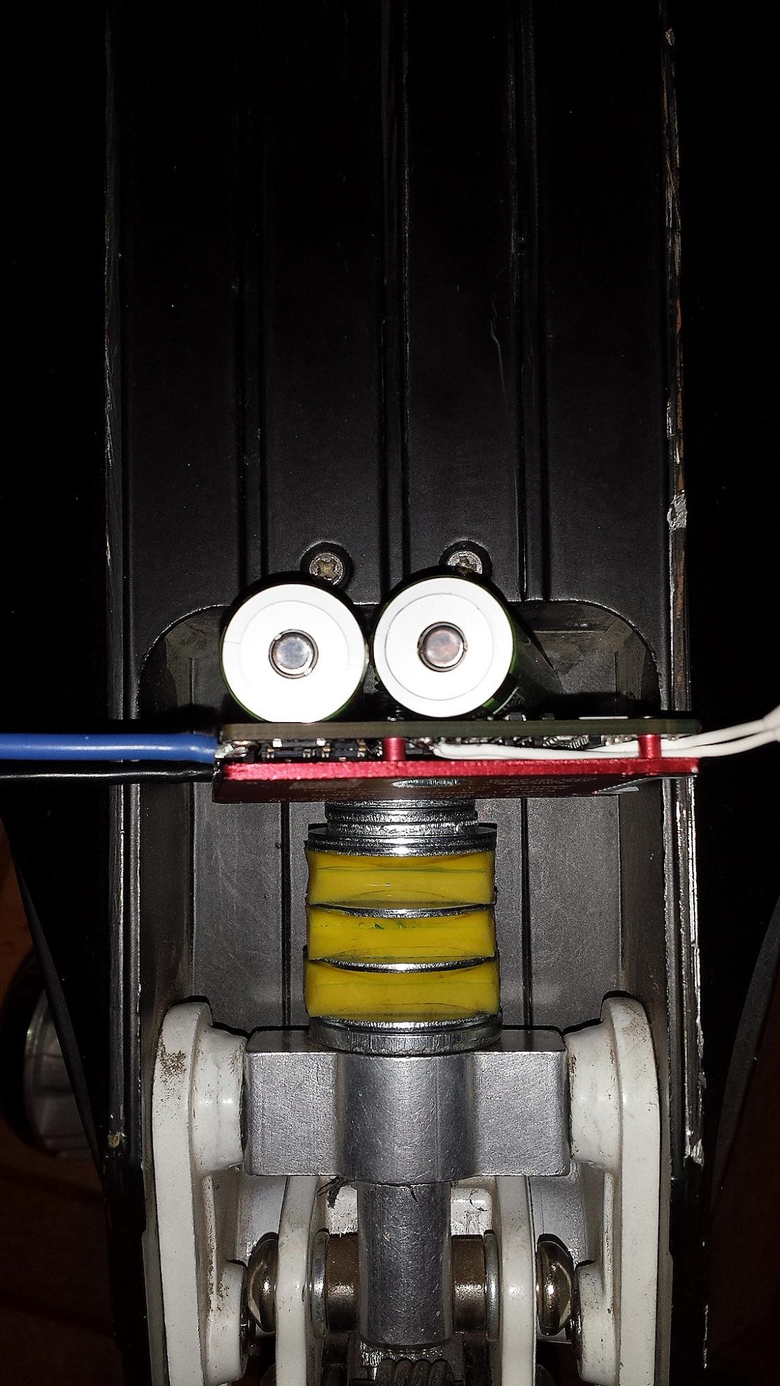

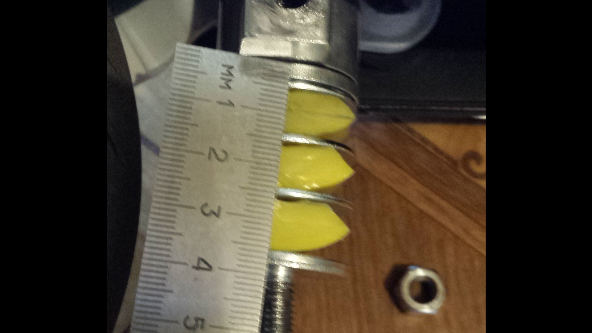

Цитата: galaxys от 16 Авг. 2018 в 14:43....и для передней подвески
Тем более только "желтые". В них материала больше. Собирать канапэху из подошвенного ПУ и "листов".
Фотка, для понимания кол-ва исходника, с одной желтой в два раза больше получится:
Ну а я, для себя, поставил точку на 99%:
Ездить можно в ожидании не ГОСТовских шайб.
:kidding:
И в поисках шпильки с нержы и покороче.  :eureka:
Местечко "стырино", ;):
