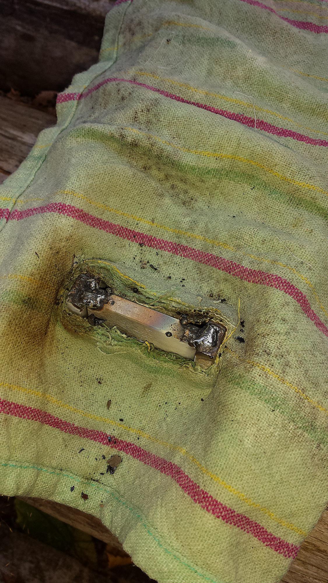

Про наковальню знаю,  ;-D.
ОФФ, :pardon::
SF8. B1-Р600 с ЛЖФ15S-19.5АЧ.
Мы на карте.BR, Dmitry.
inetchik
Все ПУлезняхи в городе забыл, :dash:, так поеду к наковальне, гайками гремя,  :-D:

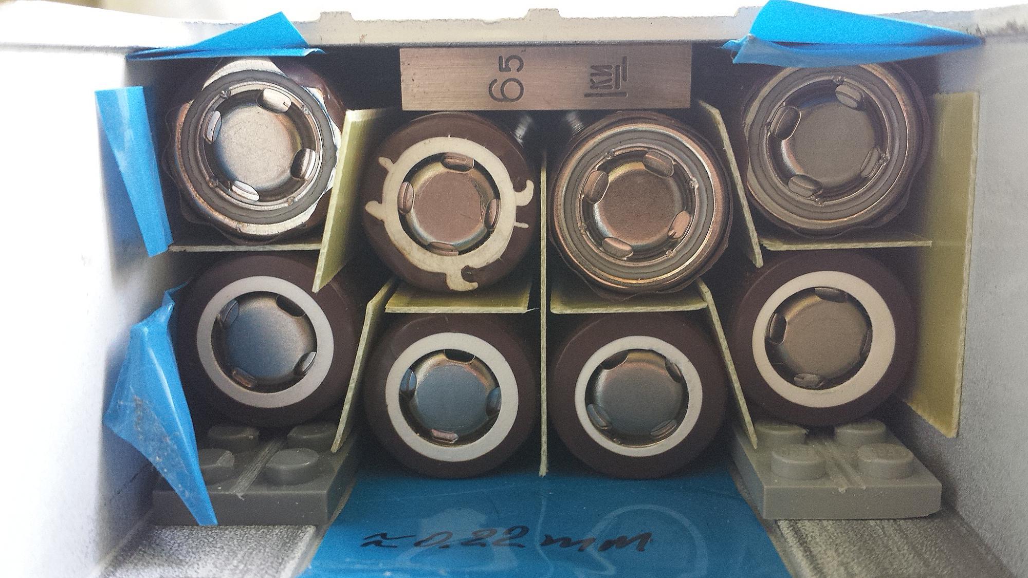

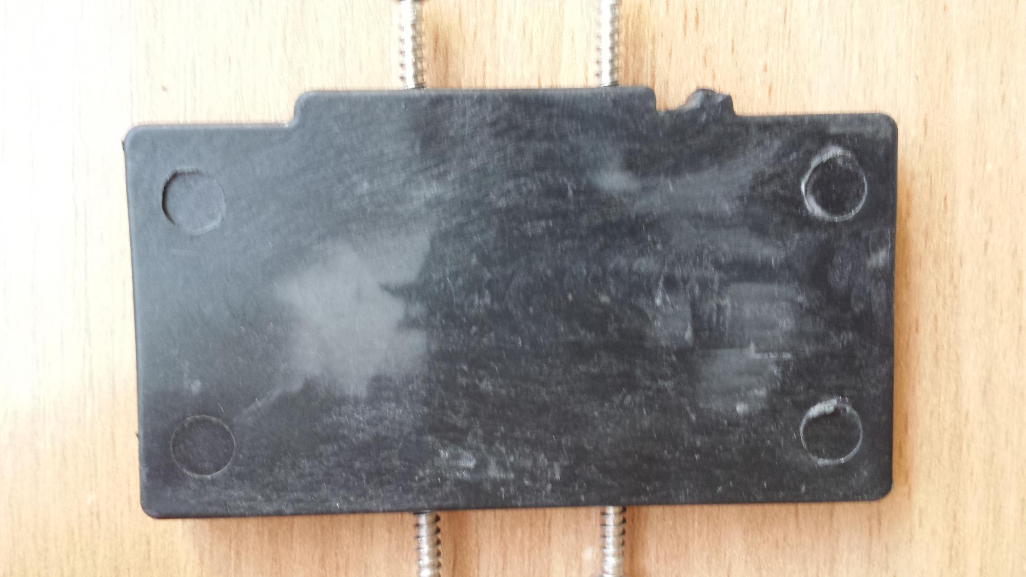

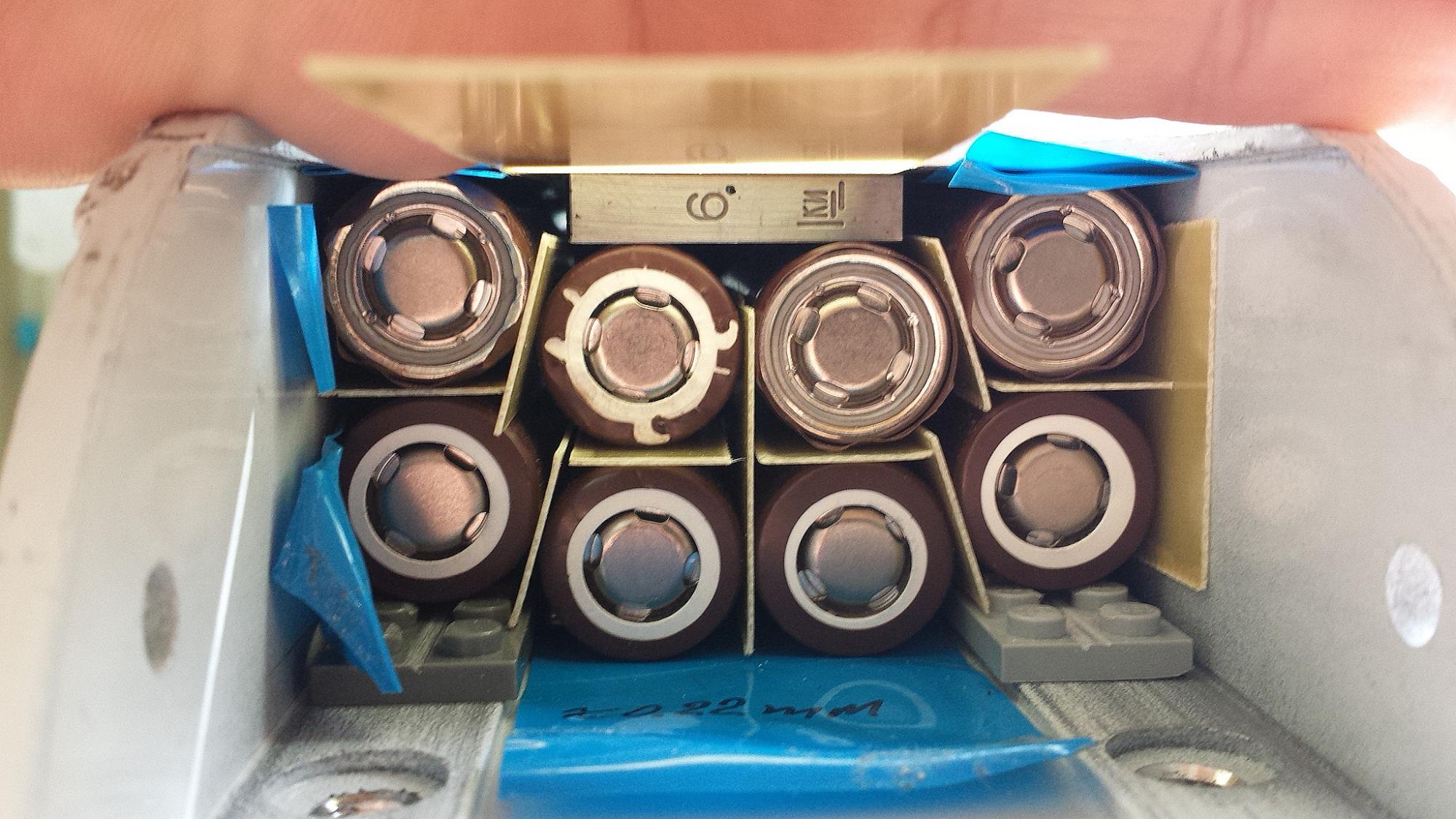

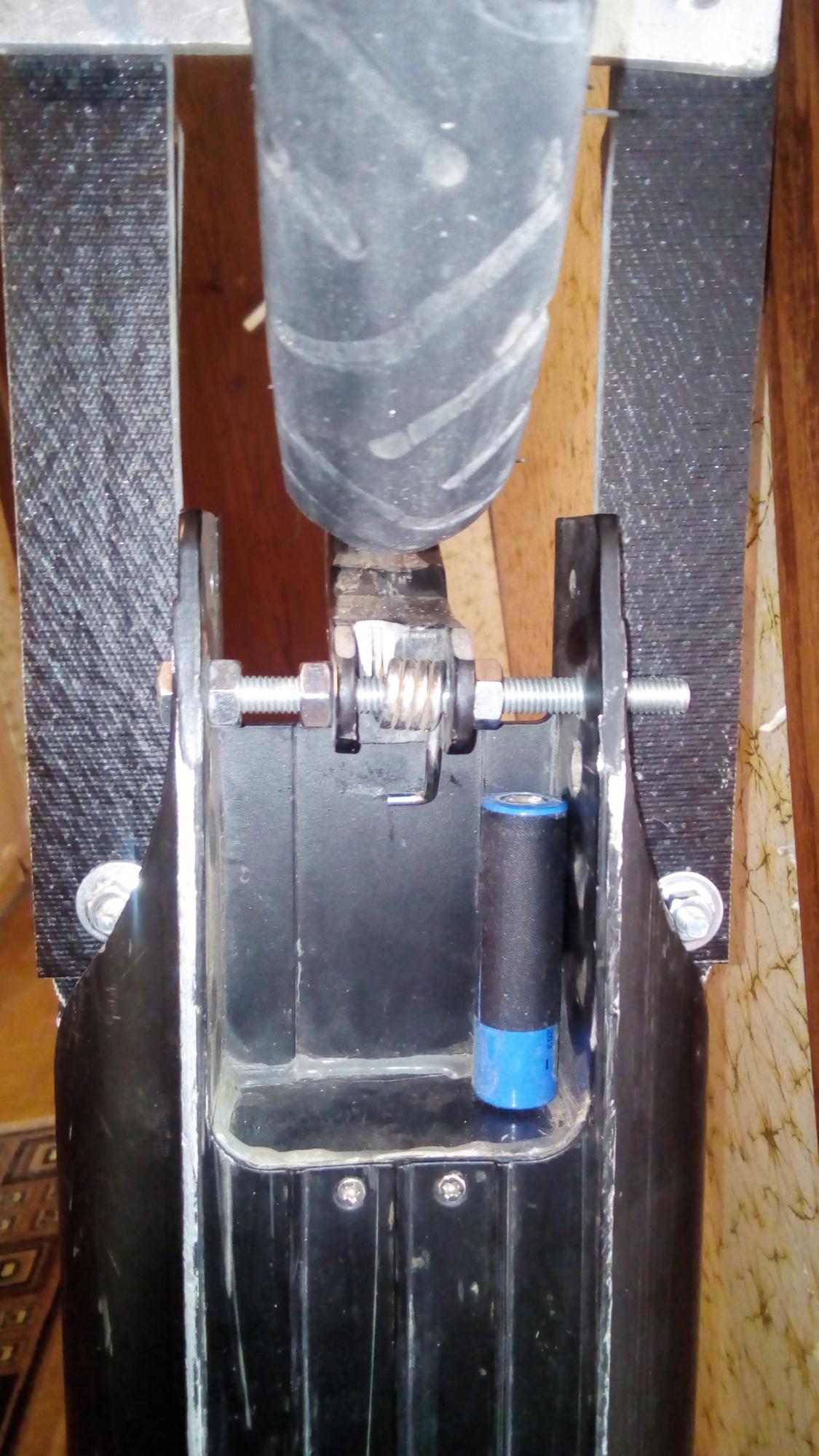

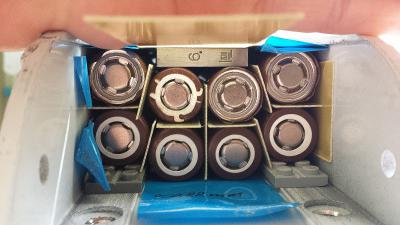

Чуток о "стыренном".
Цитата: Seafarer61 от 16 Июль 2018 в 18:22Это предел...
А это + к пределу:
Итого:
55×18650, что больше искомых мной резервов под 10S5P если переместить заглушку батарейного, а она весьма не тонкая, мм10, что избыточно, если из стали новую сделать и, 55 идеально делится на 11, ;).
Seafarer61
Цитата: vip69 от 16 Авг. 2018 в 15:32...и то, не думаю что выигрыш будет больше 10-20мм...
Уже хватит что-бы 48 банок впихнуть (12s4p).
Quod licet Jovi, non licet bovi.
inetchik
Если взять в расчет то, что чтоб поставить 1-ну к 47-ми, уже надо мудрить или с крышкой или с заглушкой. А какого .... ?
Брать, так по полной, тем более, что это по затратам даже очень доступно и реализуемо, да тем более в межсезонье.
До 60-ти теперь охота натырить,  B-).

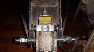

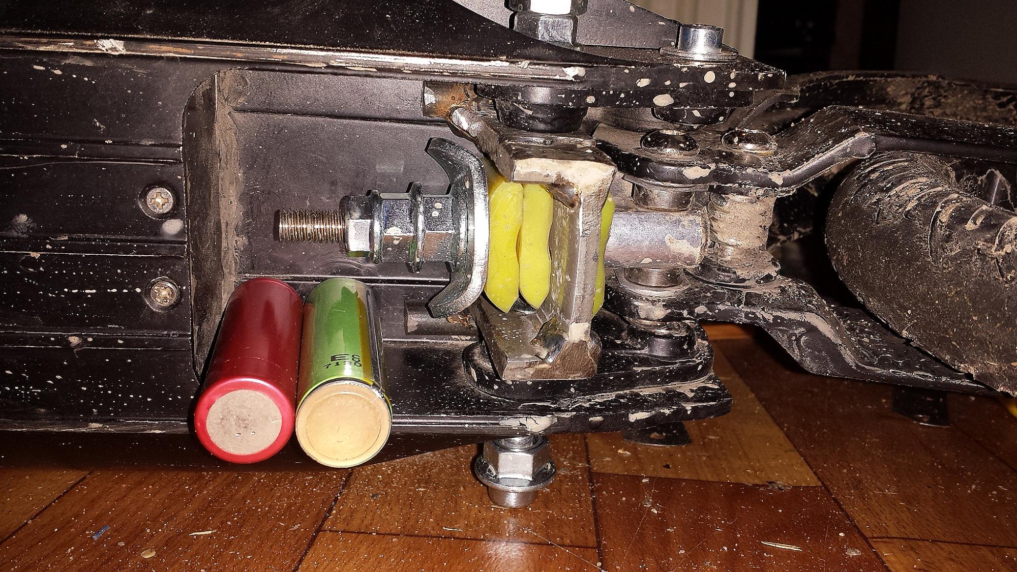

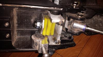

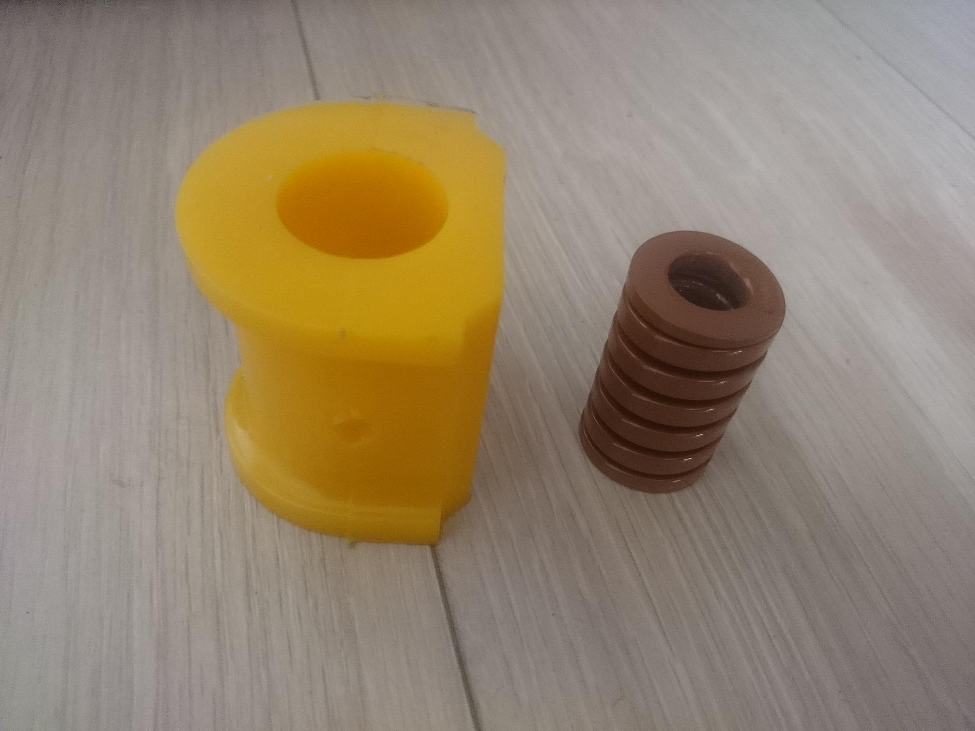

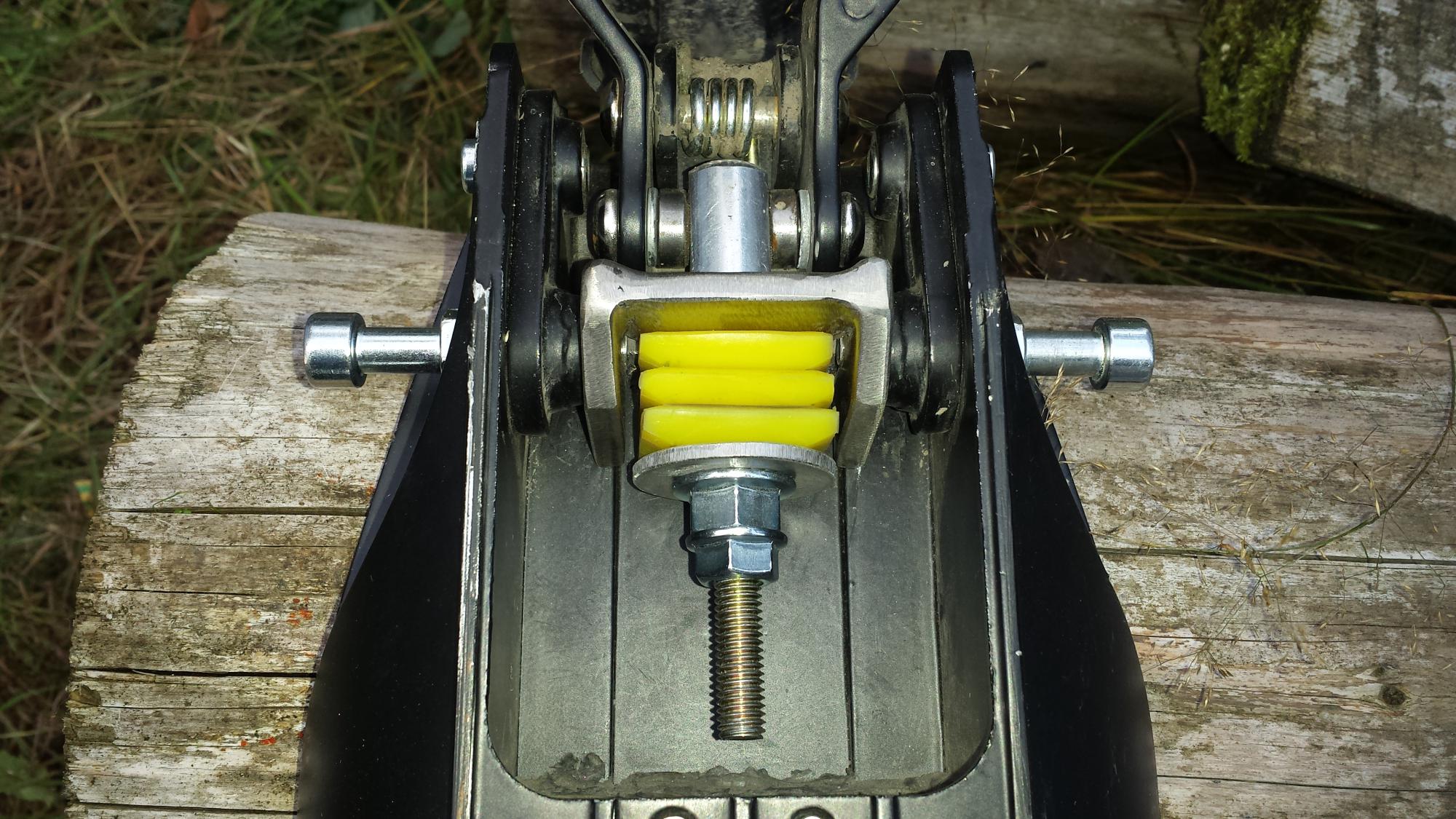

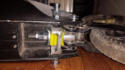

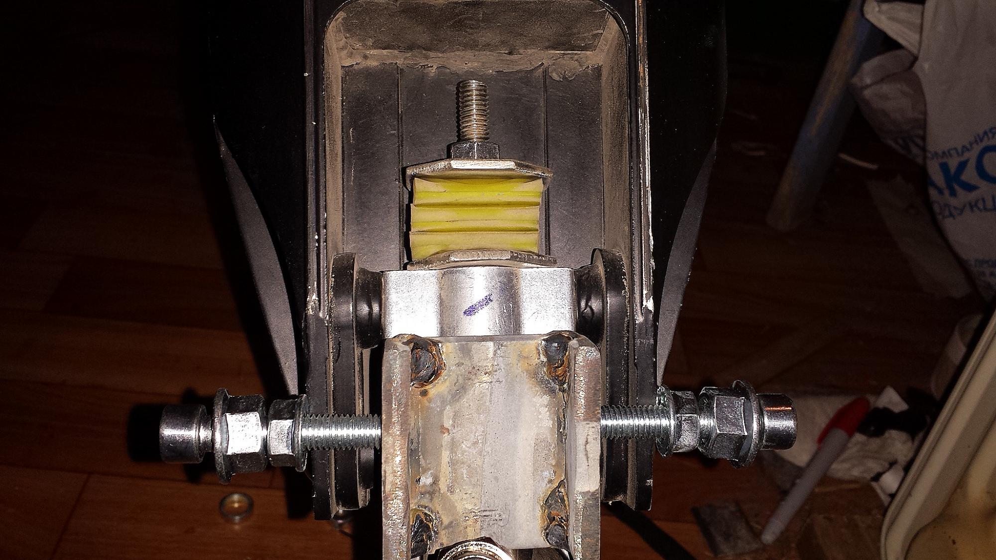

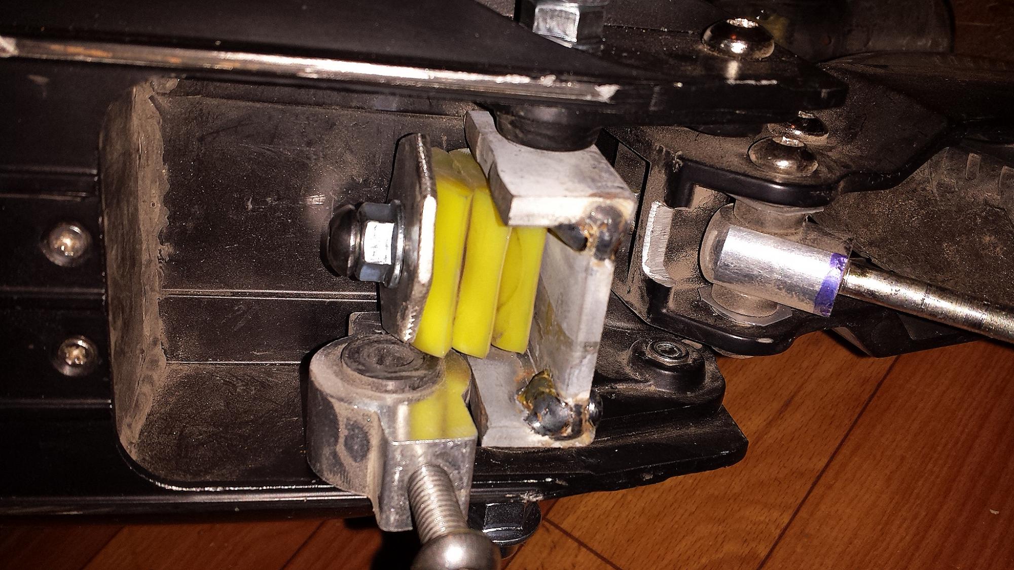

Mit
Цитата: Mit от 24 Авг. 2018 в 11:46

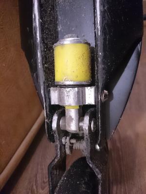

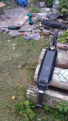

Повторил идею [user]inetchik[/user]!
Только я гибрид сделал))

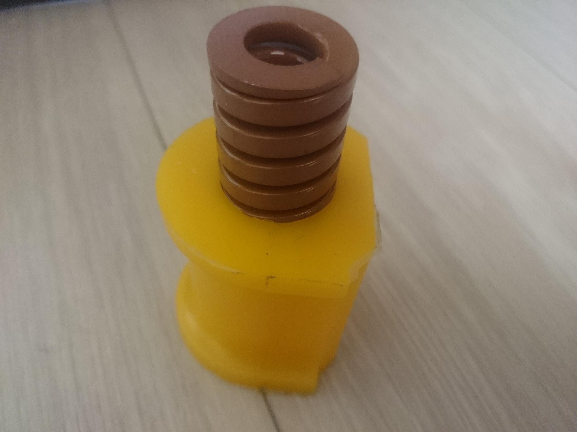

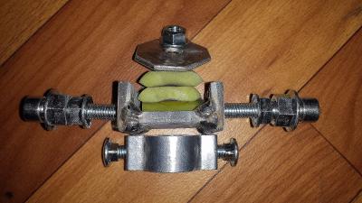

Слабая пружинка + полеуретан:

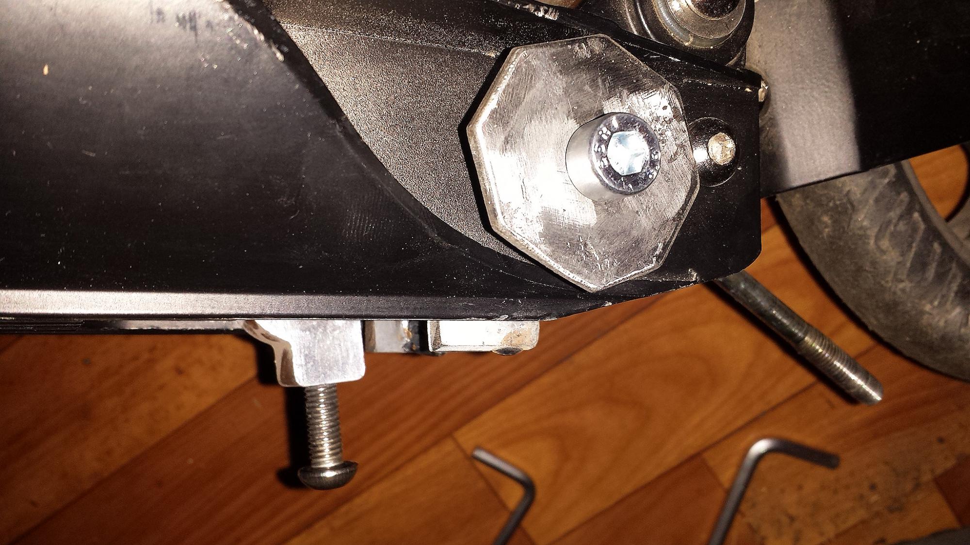

Смонтировано:
Наша прелесть))
Итого протестировал это дело на примерно 50км пробега по разным покрытиям, включая плитку и убитый асфальт с трещинами.
Правда все в Европе (Латвия-Эстония), но дороги для самокатчиков там совсем не фонтан. Ребенок тоже 20км откатал))
Резюме - оно достойно работает. И подо мной (90кг) и под ребенком (40кг). Совсем не диван, но неровности отрабатываются четко, пробоев подвески нет.
Думал под ребенком оно вообще не але будет, ан нет, вижу глазками (едучи сзади на велике), как вилка с колесом неровности относительно деки отрабатывает.
Раньше ножки после большого пробега на малыше спасибо совсем не говорили, теперь помалкивают))
Ездить стал как-то перенося весь вес на зад и разгрузив перед - комфортно и переду легче работать и не так страшно в яму какую передом влететь, зад то вообще пофиг.
После пробега:
Разобрал, удалил грязь - никаких клинических изменений не обнаружил:

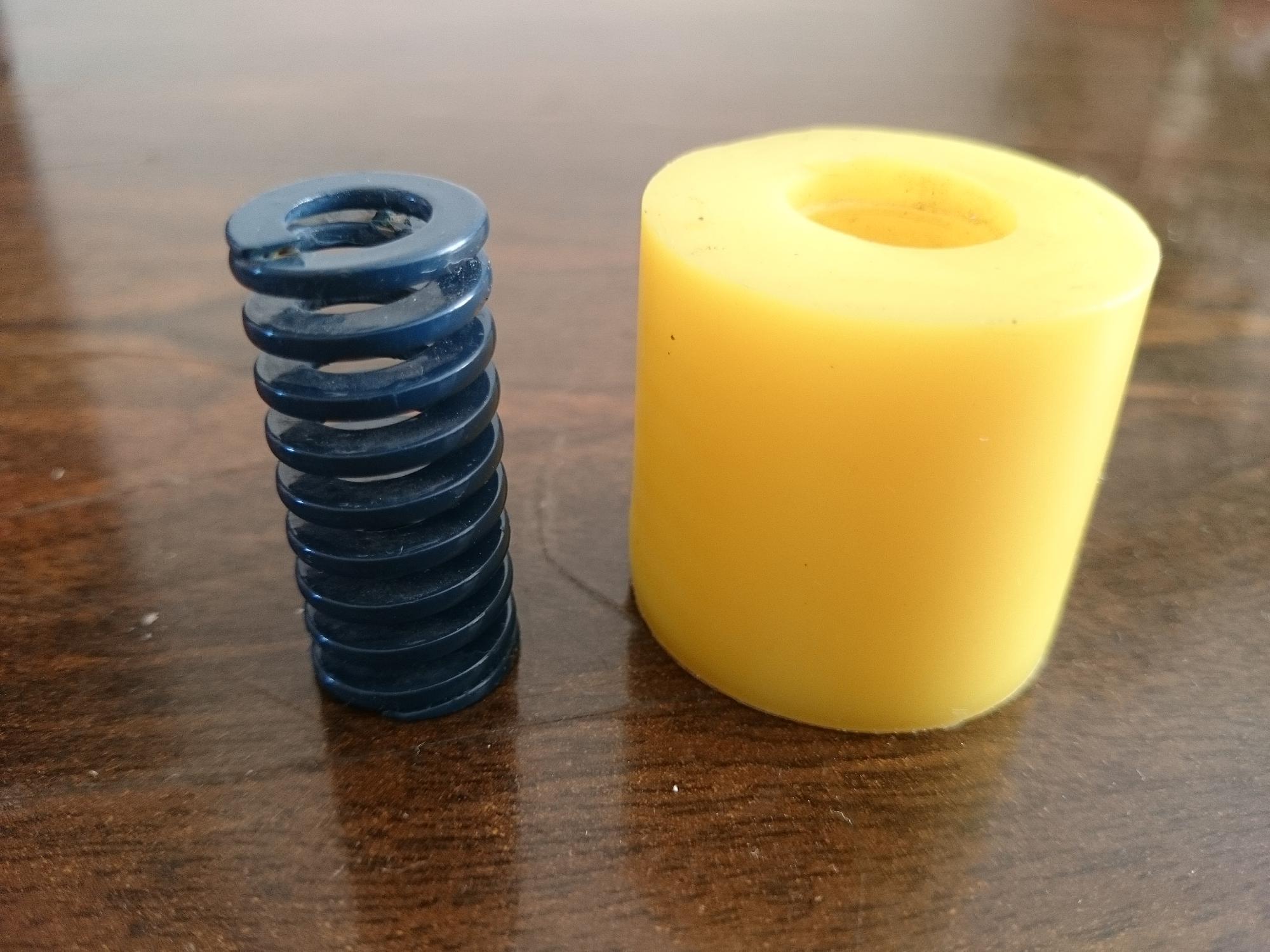

Пружинка вот такая с али:
https://ru.aliexpress.com/item/Spring-metal-helical-35-x-16-x-9-mm-Blue/32825445935.html
50р))
Полиуретан - втулка для рессоры волги, по наводке [user]inetchik[/user]:
40р))
Срезал ножиком выступ с ПУ, чтобы не мешался и пружинку в ПУ вставил.
Плюс кузовные шайбочки, чтобы всю поверхность ПУ накрыть.
Большой простор для творчества))
Срезая "мясо" с полиуретана - регулировать жесткость...
У меня эта синенькая пружинка по жесткости слабенькая - на полном сжатии кг 30 дает, в полиуретане скорее как втулка работает, заставляя его сжиматься, а не деформироваться.
Но есть варианты...
Вот, например, посерьезнее пружинка:
25x12.5x40мм - ~30кг на 1мм сжатия и ход 10мм - то есть на полном сжатии ~300кг будет.
И втулочка-полиуретаночка  под нее тоже нашлась))
Но на ней и без ПУ можно ездить...
Инфа для интересующихся по китайским инструментальным пружинам...
цвет      нагрузка    максимальное сжатие от общей длины
желтая      малая      42%
синий      легкая      52%
красный      средняя      62%
зеленый      тяжелая      72%
коричневый   супер-тяж.   76%
К сожалению, таблички по конкретным цифрам нагрузки на сжатие [кг/мм] не удалось найти по Китаю...
Из моего опыта:
Синяя 16x9x35 дает ~2кг на мм хода и ход 16мм,
Красная 16x8x50 дает ~4кг на мм хода и ход 19мм,
Коричневая 25x12.5x40 дает ~30кг на мм хода и ход 9мм.

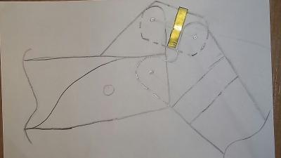

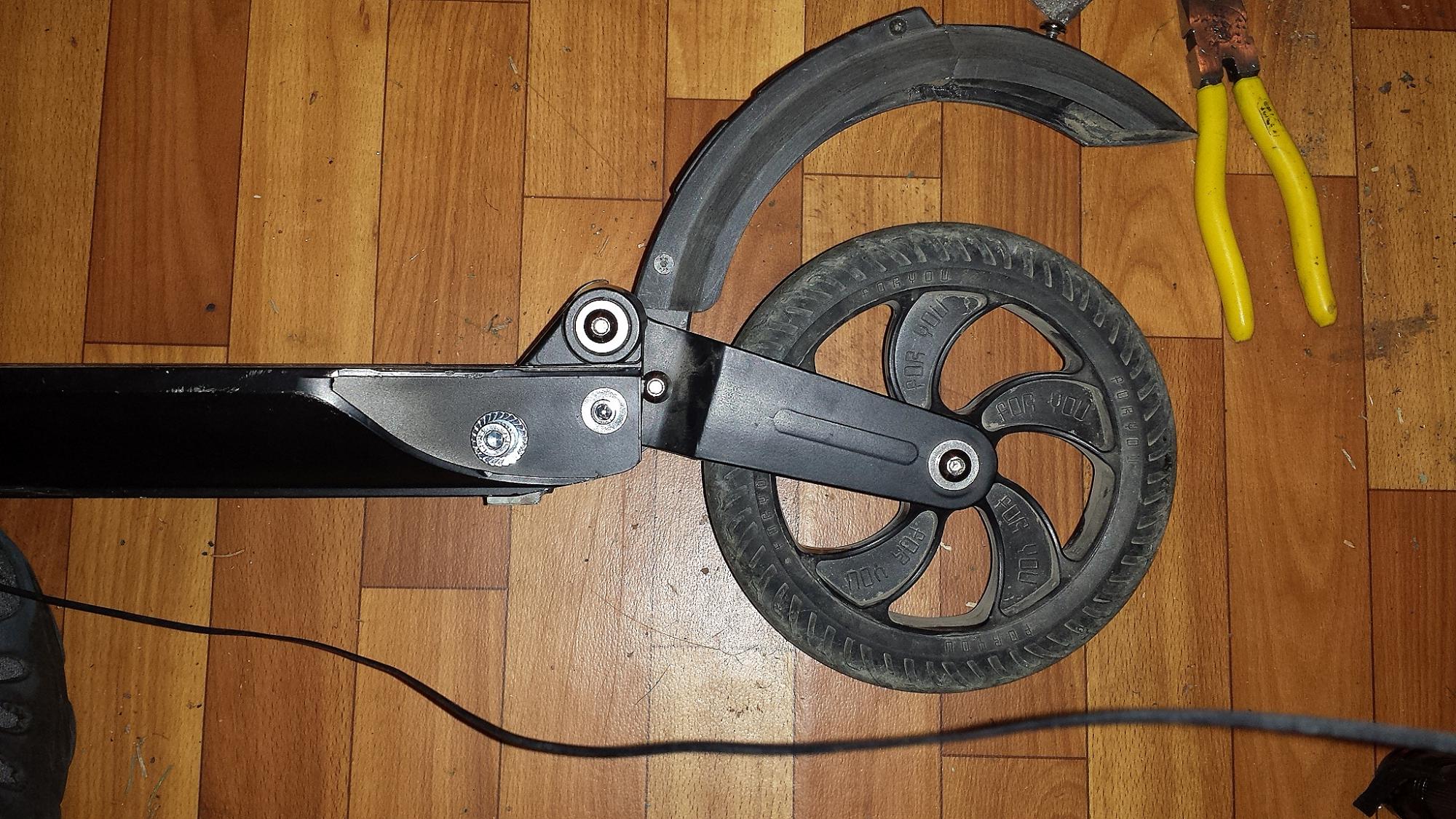

inetchik

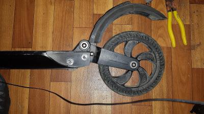

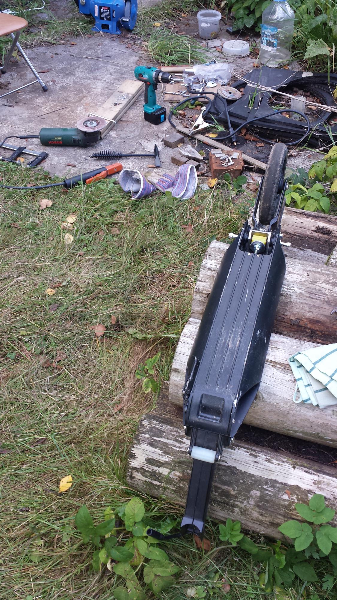

Кста, не отражен один МАЛЕНЬКИЙ минус лифта задка, когда будет "кирдык"акб иль другие не мехполомки, то отталкиваться еще то удовольствие, спасибы Д[user]Mit[/user]рию за "претензию" на лифт.
Одна из альтернатив решения, может и проверю когда:
Ну, и "бардачек" необходим для ключика под гайку.
Альтернатива #2,  B-):
Подошва, правая (левая), быстрос'емная, надувная, низкого давления (по типу днищ у лодок надувных), мм 100 толщиной. :)

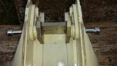

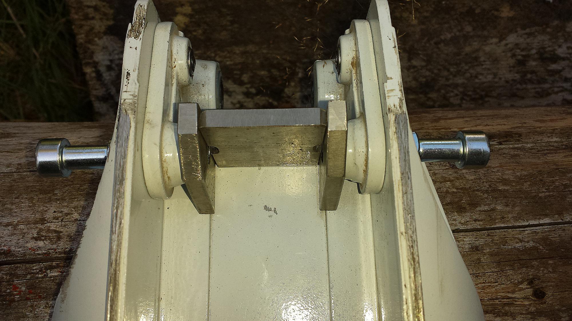

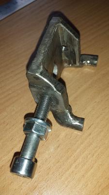

В связи с зачатием рождением пары братьев с нЕржы
перворожденный кронштейн
требующий обязательной окраски, неспешно ищет нового хозяина на безвозмездной основе с самовывозом.
Желающие в ЛС, выбор за мной.

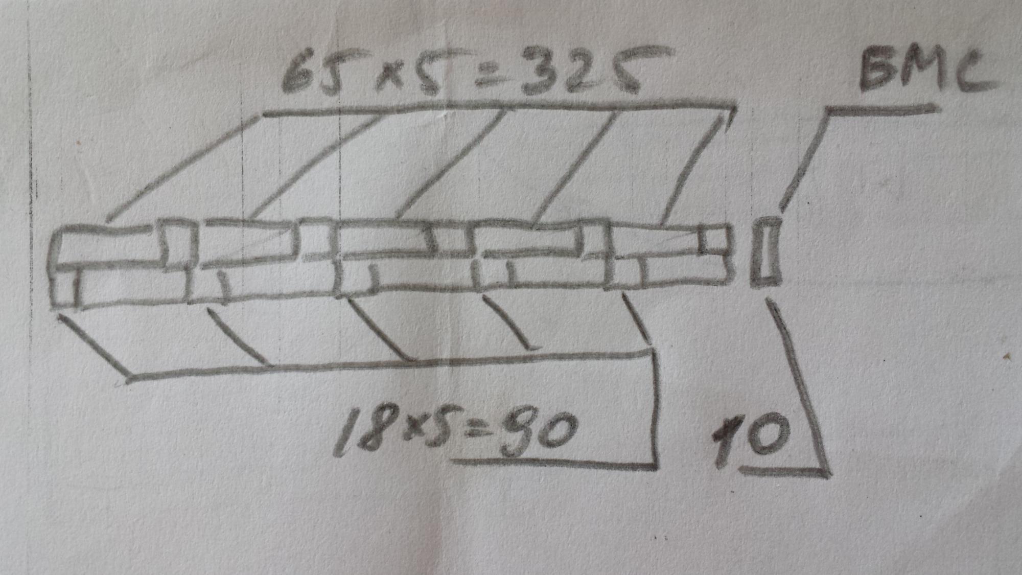

Цитата: inetchik от 26 Авг. 2018 в 12:38мм10
Планы на АКБ:

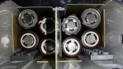

inetchik

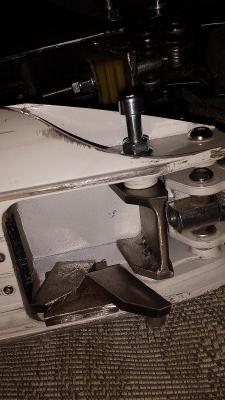

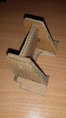

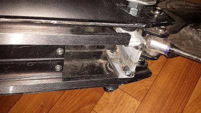

Urman
Цитата: кот ленивый от 17 Авг. 2018 в 17:00
Вот как надо место тырить
По подробнее можно,на фото  уголок или швеллер? Плохо видно.А может лучше стальными полосами удлинить корпус деки?
кот ленивый
Это не уголок и не швеллер. Место освобождается после установки композитных рессор. https://electrotransport.ru/index.php?topic=51451.0
Urman
Понял ,у меня другая мысль перенести аморт с низу на верх.

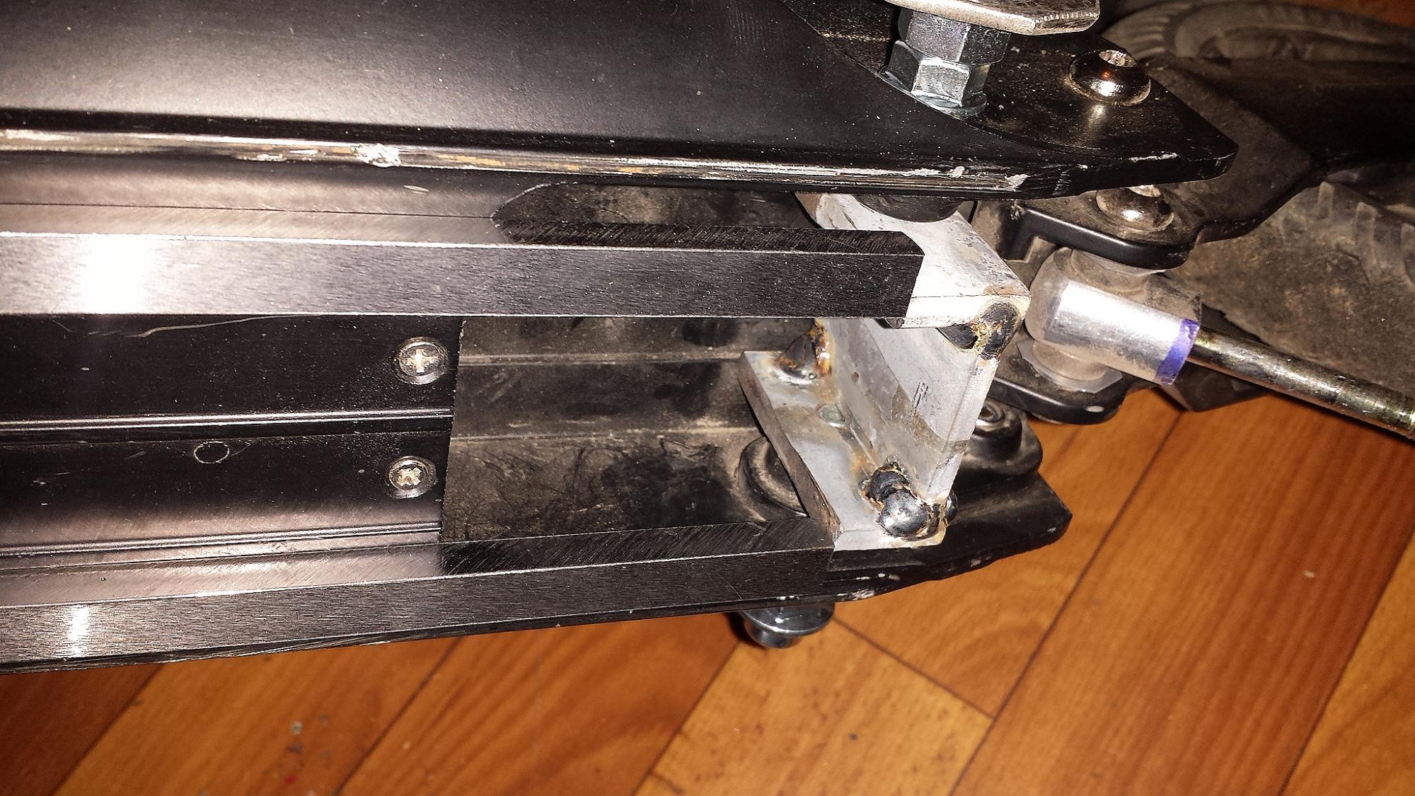

aka81
Я у себя и спереди и сзади затянул пружины так, что бы под моим весом 80кг , вообще не просидали. Но если качнуться то пружины срабатывают.
Так и езжу. Ни чего не дребежит и не скрепит.   Правда дорога ровная.
