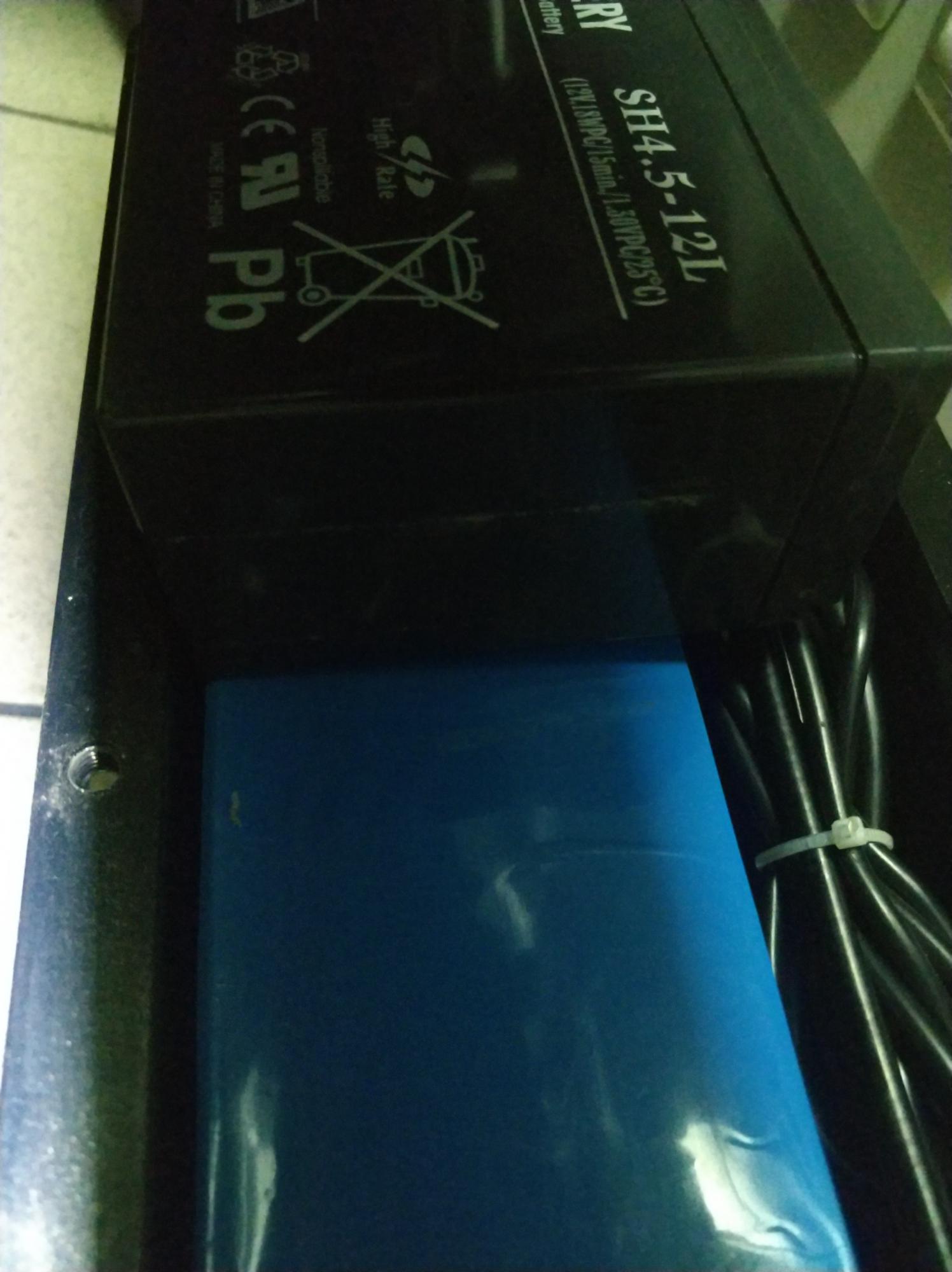

Жаль. Очень ждал эксперимента. Хотел тоже заказать курок с контроллером. Я не могу привыкнуть к сбросу скорости, особенно в горку. Там, как бы плавно не набирать скорость, а всё равно сброс есть. И, прислушиваюсь к деке, когда еду после отсечки. Там слышны небольшие щелчки, от контроллера. Конечно вроде едет, но это точно не порядок. Батареи в 8мАч хватает на честные 16км при весе 86кг+обмундирование. Хотел бы её тоже пересобрать, докупить элементов. Схема в шапке только на усиление, а на увеличение объема нет? Паять необходимо только точечным паяльником, что бы элементы не перегреть? Пока соображаю, как бы проставки поставить, что бы возможно просто второй такой же АКБ купить и стоя их поставить. Не хватает 1см в высоту в нише деки. Так бы вообще великолепие вышло. Два рядом акб уместить.

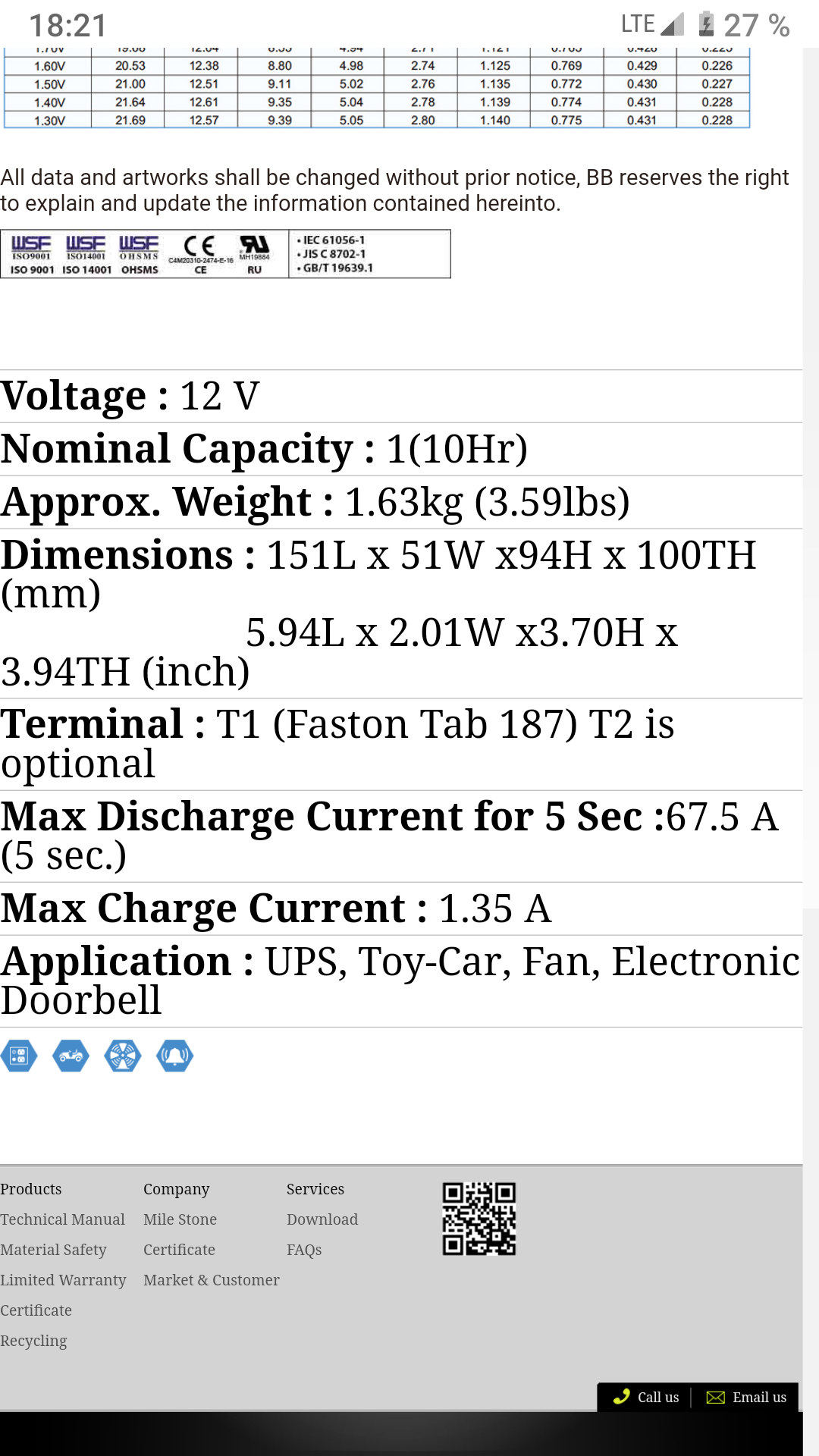

Я вот всё гоняю. У меня есть 3 таких АКБ
https://vkorpe.ru/elektropitanie/rbc17_batareya_dlya_ibp_apc_rbc17_12v_9ach_dlya_bk650ei.html?gclid=Cj0KCQjw6IfoBRCiARIsAF6q06vMqMVEv9NjO-YF1lZVuvGjV1aHl7Qnzn-lnLp1VE3sA-Kkt-RTy0caAmLHEALw_wcB
Можно ли их использовать для увеличения ёмкости родной или полной замены?
Сергей_1959
Цитата: electronikbang от 13 Июнь 2019 в 14:24Можно ли их использовать для увеличения ёмкости родной или полной замены?
Я-бы не стал морочиться, слишком тяжёлые.

Вот думаю всё же попробовать может такие АКБ поставить и соединить. Три помещаются великолепно
Или профита не будет? Вес 4.8кг, 36в 10А?
Батареи у меня есть.

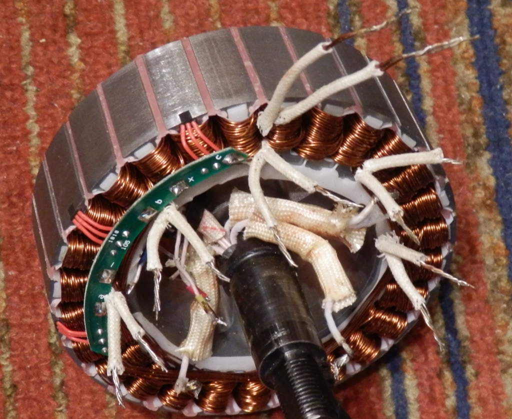

Перепаял на скорую руку обмотки мотора на удвоение, собрал, подключил. Скорость упала до 20км/ч. по спидометру без нагрузки, проверить разогрев и мощность мотора не могу - как назло полил дождь.

Ну то что дождь пошёл это не проблема, а уменьшение скорости вполне ожидаемо. Мотор греться меньше не стал и я получил непонятную просадку батарейки по напряжению во время езды, буду разбираться.

Вот для меня не ожидаемо, я не могу понять как так толще провода меньше скорость

За тему спасибо, но там ничего не сказано про связь толщины кабели и потери скорости, и так не про фазный провод идет разговор а об обмотке, а вы как я понял перепаяли фазные провода потолще..    Ну правда я дерево и наверно чего то не понял.
p.s.Пост и правда не заметил ;-) да и из него тоже не понятно почему должна быть потеря скорости
