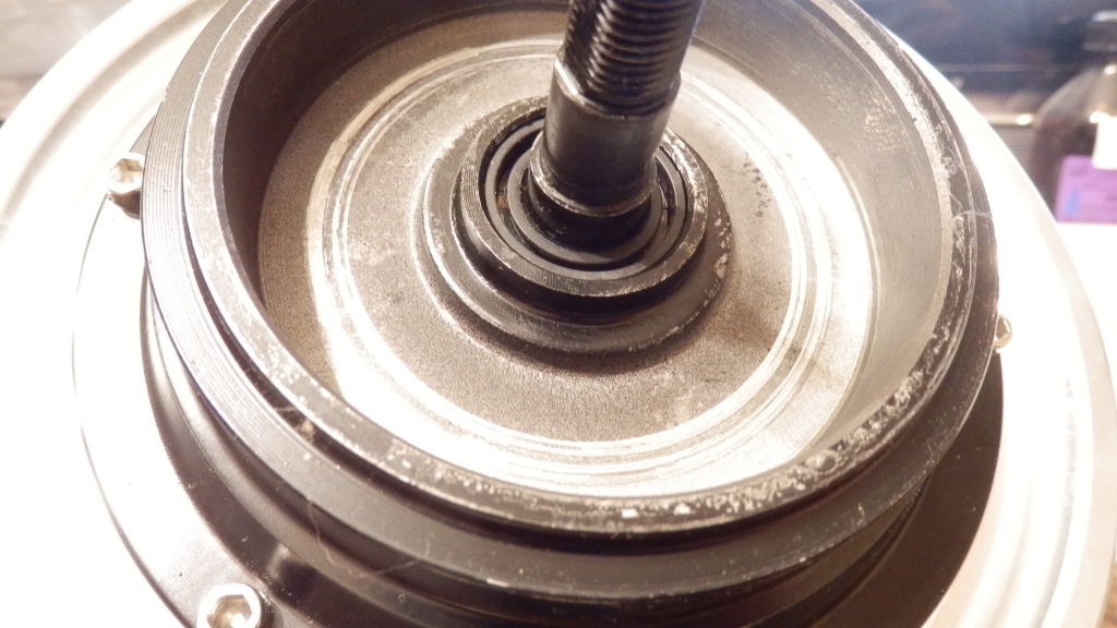

У меня это выглядит так:
Крышка просто лежит на выступе оси, никаких стопорных шайб на оси не видно.
valek101

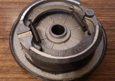

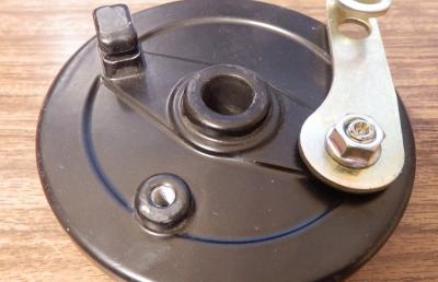

Спасибо. Очень наглядно:-)  Завтра с новыми силами продолжу разборку.  А то пришли мне тут тормозные колодки которые я в мае месяце заказывал:-) Надеюсь что те что надо заказал и поставлю их наконец то.
Сергей_1959
Возможно в механизм что-то попало и колодки не сходятся , нужно посмотреть на ход рычага.
valek101
Цитата: Сергей_1959 от 11 Дек. 2020 в 02:00Возможно в механизм что-то попало и колодки не сходятся , нужно посмотреть на ход рычага.
Нет, ход там есть и еще какой:-) колодки стерты нафиг не тормозит самокат совсем:-(   Рычагом тормозным я тоже пробовал поиграться толку нету, такое ощущение, что крышка закисла на валу,  WD40 залил буду пробовать завтра отковырять.

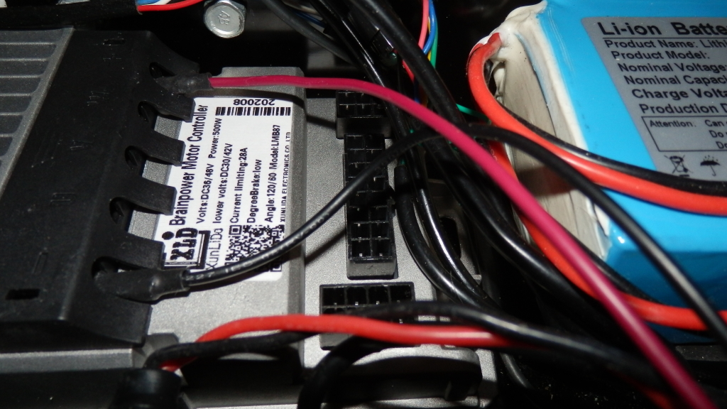

Согласен, вот фотка этого контроллера в деке KV-950 без разьёмов коммутации, всё влезает без проблем.

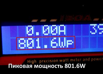

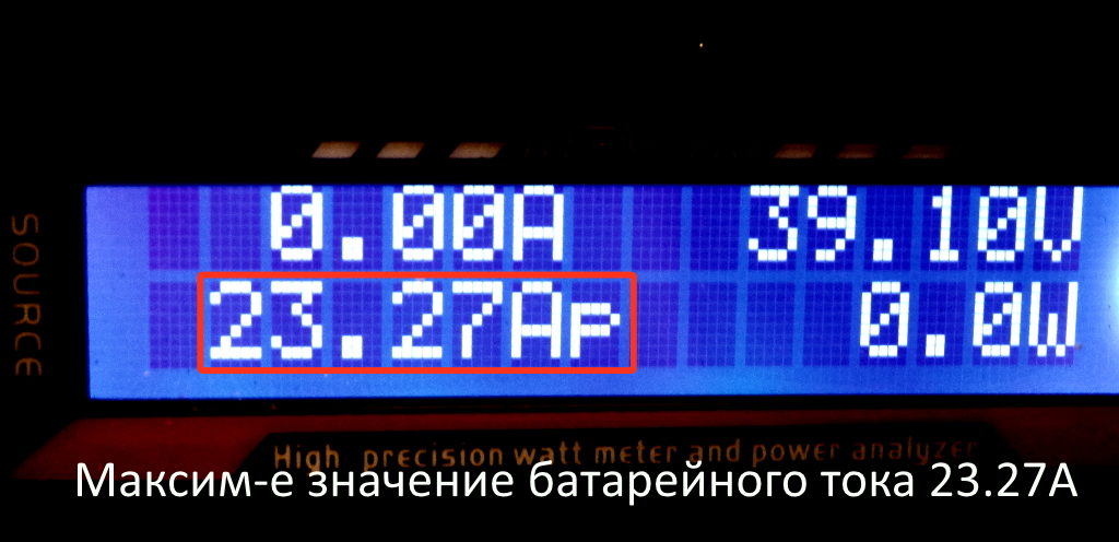

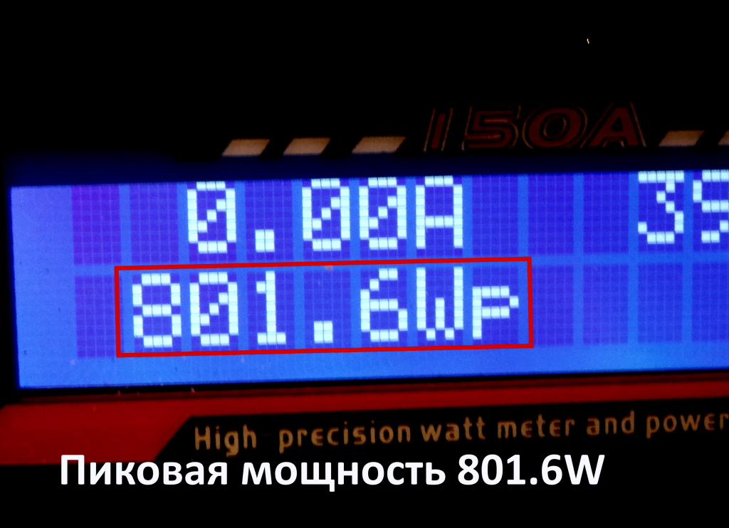

Сергей_1959
Установил новый комплект контроллер+дисплей, по результатам контроллер выдал 23.27А на нашей батарейке или 800W. Осталось проверить по дистанции как это будет выглядеть в реальном времени, на улице снегопад, может быть расчистят к выходным?
Сергей_1959
Дошли-таки руки для проверки, увы - чуда не произошло. По дистанции тащит бодро, с места рвёт за руль хрен удержишь, но в горку мой вес не тащит, всё-таки если магниты в МК слабые замена контроллера это не исправит.
