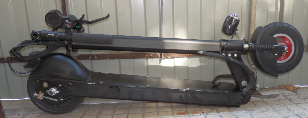

Evgeniy_D
Цитата: Сергей_1959 от 20 Авг. 2020 в 11:44разбитые в кровь внутренние лодыжки о разные торчащие железки и деку.
Знакомо, это я давно уже проходил и писал об этом, и показывал как утопил заподлицо болты заднего колеса и подножку и теперь не ударяюсь о них. Плюс перенес её вперед, где она:
1. более эффективно держит самокат исходя из центров тяжести
2. не находится в области ног при переноске самоката за руль
3. гораздо удобнее использовать, выдвигая ногой
Подножка, кстати на многих моделях как простых самокатов, так и электрических торчит очень травмоопасно для косточек голеностопа.

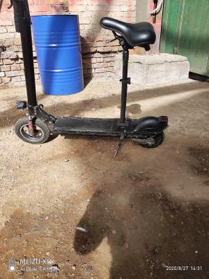

Токарь
Решение всех проблемм :-D
Контролеер 20амп.Аккум тоже.Только дека руль и мотор родные.
