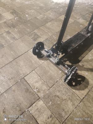

Токарь
Был такой самокат. Глумился как мог над ним :laugh:
Зимний вариант.

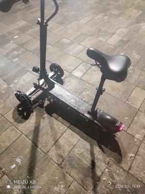

Токарь
Летний.Переднее колесо 10.Подвеска задняя.Батарея 48v 13ah 26800 2p13s
