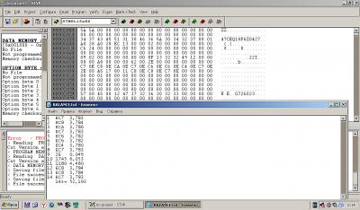

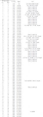

Раз тут начали об этом говорить, сюда скину что нарыл. Прочитал проц БМС,проанализировал данные, там инфа о ячейках храниться по адресу 1080-109C (по 2 бита, читающихся наоборот) и там 9,10,11 ячейки с проблемой. Либо проблема в 9й, и из за этого 10 и 11 некорректно считываются. Скорее балансировочный контакт отошел, на выхах посмотрю еще раз. И еще Алексея попросим помочь. Чтоб более понятно было еще скрин приложу
Добавлено 10 Авг 2018 в 13:45
И кстати проц не залочен (пока, в ближайших обновлениях наверняка залочат). Скоро буду пробовать из з6 делать з10 (Из другово, этот не дали трогать). Надо будет только тэстера найти) Кто в хорошей защите и не боится скорость, у владельца пока воблинг на большой скорости. Структура прошивки, как и в остальных ботах.

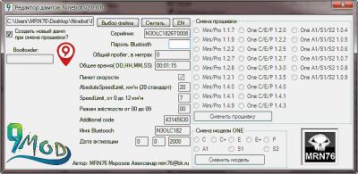

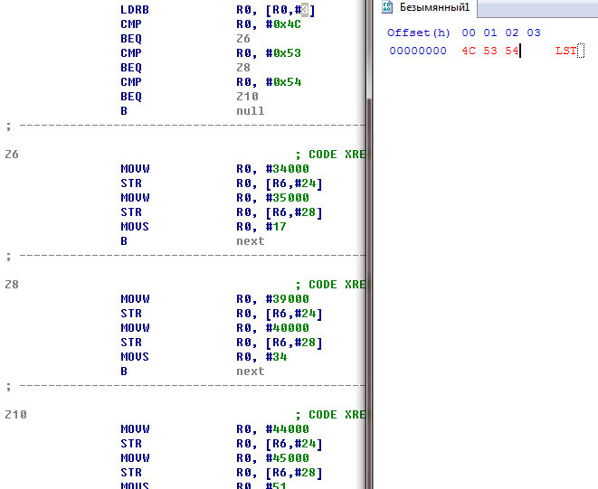

И собственно мои предположения, максималка зависит от серийного номера, более точно от 4го символа. Для Z6 - "L", Z8 - "S", Z10 - "T".
На первой строчке считывает 4й символ серийника (нумерация с нуля, поэтому 3), помещает в R0, потом сравнивает R0 c 4C(L), 53(S), 54(T), и исходя из этого переходит на установку скорости.
Осталось проверить, достаточно ли смены серийника. Возможно потребуются две батареи, возможно потребуется только в текущей батарее изменить серийник, скорее всего это будет второй символ. А возможно ничего не потребуется. Но на крайний случай можно и вовсе переделать прошивку, чтоб все эти колеса ехали по старшей модели, но поднимали педали, если не достаточно тока. я так на S2 правил до 35кмч, но быстрее 32кмч он мог разогнаться только с горки, продавов не было. Причем таких колёс я шил около 10шт (Только с максималкой 30кмч), и один из райдеров весит 110кг, честно, я думал что максимум 27-28км/ч разгонится (У него А1 с двумя батками был, и он рад был бы и такому), но на удивление даже его вес до 30 разогнал. Конечно это фейковые 30, на S2 скорость считается по 16 диаметру, и реальная будет 30/16*14~26кмч.

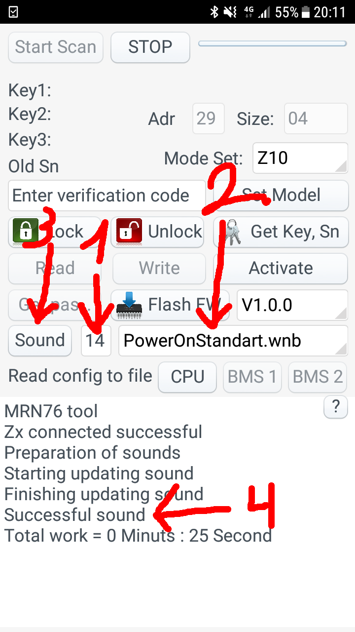

Никто ещё не разбирался, как свои звуки залить в Зло? Через приложение можно скачивать звуковые схемы разные, значит по зубу оно может передавать файлы звуков. Есть возможность поснимать и узнать протокол?

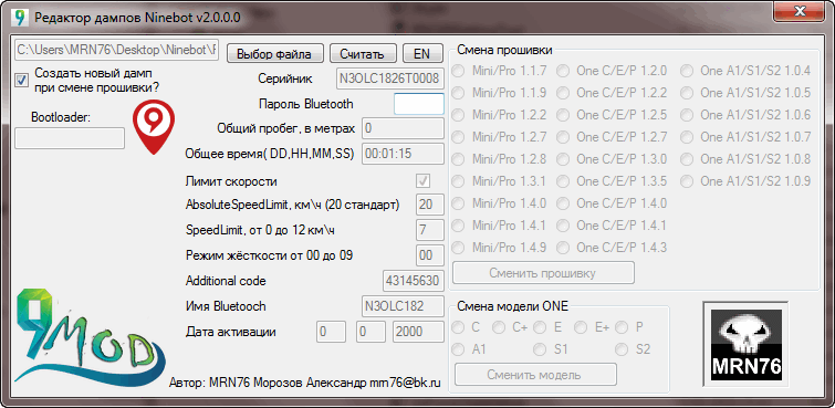

Кому интересно, на заряде ~80%, у з6 холостой ход 50кмч и лимит 36кмч, перешил на з10, лимит на 46 поднялся и холостой до 60. Как поменялись лимиты по разрядке пока неизвестно, но в ближайшее время владелец потестирует. Выводы делайте сами.
