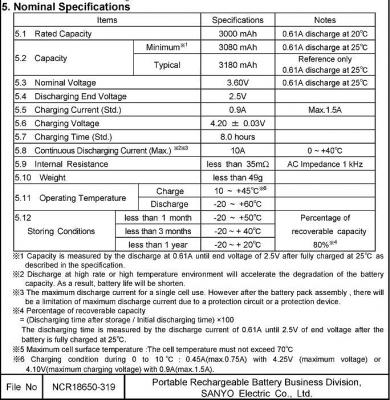

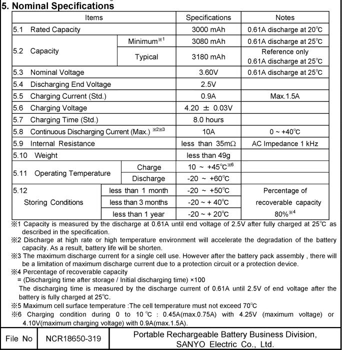

Цитата: Геодезист от 08 Авг. 2018 в 06:32не посоветовшись заказал из Panasonic NCR18650BD 3200 мАч
будет сниматься максимум 3 ампера с одного.
Смысл покупки Панасоников для батарей электробайков можно объяснить разве что если купили фирменные элементы, а не подделки.
Даже NCR18650B 3400 мАч не имеет смысла брать для таких целей, как ноутбучные батареи и... электротранспорта, в котором очень высокие нагрузки, стремящиеся "опустить напряжение ниже плинтуса" как можно раньше, а бмс-ки (батареи + контроллера) имеют относительно быстрый высокий порог отключения, не давая им отдать максимум возможного.
Итак, что такое элементы NCR18650BD 3200 мАч? А это не полностью удавшиеся во время их рождения NCR18650B 3400 мАч (точнее 3600, которых из-за спецзаказов от стоящих за ними в очереди оптовых закупщиков днём с огнём не сыщешь), которым добавили букву D из-за недобора ёмкости. Это не брак, но и далеко не первый сорт, максимум, третий.
Теперь смотрим дальше, т.е. как ведут себя бодрые середнячки 3400 и сравните их разрядную характеристику с элементами, у которых почти аж на "поллитра" мЕньший "объём", не говоря уже если сравнить с самсунговскими 3000 панасоникосовские не 3400, а 3200 mAh...
Ну, и кому нужен этот Панасоник NCR-B (BD), если только не в фонарики или ещё куда подальше от электробайков и ноутбуков?

Основная причина плохой применимости "В-панасов" (уже была названа выше, но читающие крест-накрест дилетанты всё равно требуют разжёвки) в том, что они "низковольтные". Да, они заряжаются так же, как большинство других элементов до 4,2v, но под нагрузкой их быстро теряют, входя в определённую рабочую зону, ближе других находящейся к пороговой метке отключения, а потом ещё на ступень, где бмс-ки и контроллеры (велов, ноутбуков) уже не видят их ещё немалую остаточную ёмкость, а видят уже настолько просевшее напряжение, что типа пора их отключать. Батарея отключается, а хвостик с запасом энергии ещё довольно-таки длинный. Но, байк-то уже не едет, а ноутбук не работает, чё тогда толку-то от их большой ёмкости и т.д.
Вдобавок можно сказать ещё одну нелицеприятную вещь про "низковольтные" панасоникосовские B (BD)-элементы, а именно сбой правильной работы индикаторов разряда или ёмкости, которые по умолчанию на всех заводах настроены именно на "высоковольтные" элементы с коротким резко спадающим хвостиком в разрядной характеристике. Так, например, в ноутбуке с установленным контролем за состоянием заряда и остаточной ёмкости обнаружение просадки нормальных батарей до 4% даёт возможность спокойно, никуда не торопясь включить ноут на зарядку и продолжать работать на нём дальше. С батареей, напичканной панасами В-серии, уже после 100%-ой зарядки и при отключённом от сети аппарате полная шкала быстро редеет, приседая на определённый средний уровень, какое-то время на нём зависает, медленно двигаясь вниз до другого уровня просадки, чуток вновь зависает, а потом быстрым темпом рушится вниз, зависая вновь ещё на более нижнем уровне, но ненадолго, после чего резко вдруг падает к 9-7% остатка, после чего нужно быстро втыкать ноут на зарядку, иначе он тупо выключается. При этом неиспользованного заряда остаётся ещё целое море, потому как отключение происходит при напряжении 3,33-3,35v (на каждом элементе), а реальный разряд у элемента только тогда, когда на нём уже 2,4-2,5v.
Если же кому необходимо иметь на борту батарею именно с Panasonic-ами,
то единственный пока более-менее нормальный вариант это собирать её на основе Panasonic NCR18650PF 2900mAh.

Цитата: Геодезист от 16 Авг. 2018 в 14:25Да скидывал я ему не только даташит но и тесты но он не верит им
Ну ты и наговорил, как всегда гадостей, конечно же.
Во-первых, илс мною уважаем хотя бы потому, что лихо может вскрывать контроллеры и, если приложит усилия, то также может лечить их. Уже только поэтому в его адрес от меня никогда не звучало что-либо отрицательного характера. Да, он может себе позволить накричать и даже отстранить от форума, но у него, в отличие от тебя, удивительно развита соображалка и способность схватить саму суть.
Вот твои эти самые даташиты, из которых становится вообще очевиден тот факт, что BD-3200 для батарей электробайков не пригодны
Скажи, ты по-прежнему не видишь, что у этих аков, на самом деле, номинальная, т.е. гарантированная ёмкость "rated capacity" = 3000mAh?
Также совсем не видно, что и эту ёмкость с них можно выжать разряжая их не до 3-х, а до 2,5v ? (вспомни сам ещё раз, при каком напряжении на банке твоя система отключает батарею).
Посмотри, каким для этих элементов должен быть зарядный ток в стандарте "Charging current ", чтобы они гарантированно работали положенный срок и заряжались как можно полнее. Да, удивительно, но это смешные 0,9А - указанный максимум 1,5А это всего-лишь гарантия производителя только того, что при таком зарядном токе они не взорвутся. Но при таком зарядном токе их ресурс заметно сократится, особенно в замкнутом и тесном пространстве закрытой от охлаждения батареи. К максимально возможному току разряда в 10А также есть памятки №2 и №3...
Для В-3400 стандартный ток заряда уже приподняли аж до 1,65A, но практика показала, что даже 750mA их подогревают заметно больше, чем те же Санио-GA3500 (и 3400), о которых говорил илс. Реальная ёмкость у В-3400 тоже 3180mAh при разряде до 2,5v. Удалось с них получить даже 3240-3260, но при этом была установлена планка порога разряда 2,0 и 2,2v. Поставил потом даже порог 1,9v, но сколь-нибудь видимой прибавки получить не удалось. Вот и здесь их разряжают не до 3-х, а до 2,5v
А сколько ты получишь, разряжая их до 3-х вольт, даже говорить не приходится. И сегодня лучше смотри не столько в даташиты, которые уже отображают параметры больше по коммерческой схеме, а не так как это было раньше - тот же даташит от BD-3200 (2013г.) отображает данные намного правдивее, а больше смотри на реальное поведение уже купленных элементов.

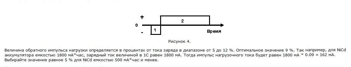

По быстрой зарядкой (fast charge) [user]sjaovay[/user], возможно имел ввиду двух, или даже трех-ступечатую зарядку.
Смысл в том, что интеркаляция электронов происходит по разному, на разной стадии заряда лития.
В начале заряда можно заряжать максимальным (по даташиту) током, потом к середине его целесообразно снизить на 50-75%, а после 80% заряда, снижаем ток еще на треть.
Похожий алгоритм использует Тесла, добиваясь максимальной плотности тока за минимальное время, с минимальной деградацией катода.
В домашних условиях, можно делать вручную, если есть возможность (как у напр. у меня) регулировать зарядный ток, удобным потенциометром.  ;-)

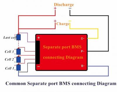

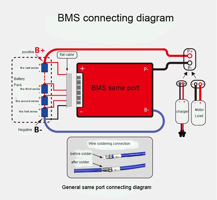

Однако, этот же вопрос косвенно или даже напрямую связан с ещё одним вопросом, вызывающим интерес уже у меня самого.

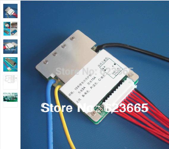

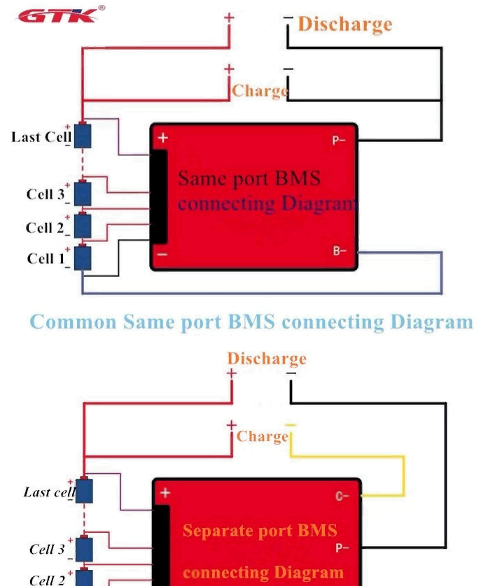

А дело в том, что на рынке можно выбрать БМС либо с совмещённым портом для заряд-разряда (такие модели у одних имеют в названии надпись "common port", у других "version-S"), либо с раздельным (с соответственно "separate port" или "version-D"). И выглядит это таким образом
Как видите, это две абсолютно одинаковые модели лота, но у одного для зарядки имеется отдельный вход, а зачастую сила этого тока в 3-10 раз меньше силы тока, отдаваемого в контроллер для питания нагрузки. Это должно уберегать батарею от чрезмерных рекуперативных токов, а также частично от запредельных токов зарядки из вне.
Следуя логике, всплывает следующий вопрос. Если у контроллера включена рекуперация и возвратный ток движется в сторону батареи, т.е. вначале на БМС, что мешает этой энергии ворваться в её недра, мощный защитный диод или закрытые для обратного направления тока выходные транзисторы?

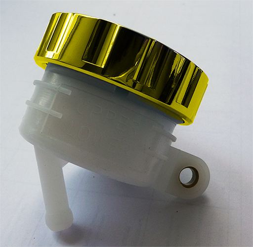

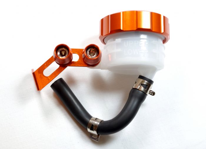

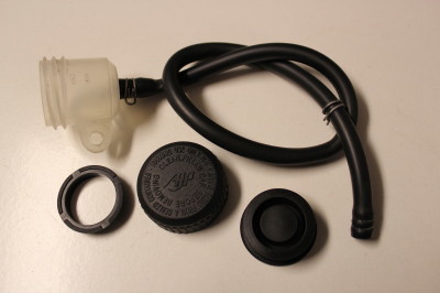

В любой линии есть резервный\расширительный бачок, просто у одних он выпячивает наружу (шимановские и мн.др. - для простоты определения обзовём их бачки "вертикальными"), являясь достаточным "демпфером" против подобных избытков жидкости\масла во время перегревов, либо он находится в самой ручке, но при этом его производительность менее эффективна (магуровские, хаесовские и др. - обзовём их бачки "горизонтальными"). Вертикальные бачки уже с завода либо на треть, либо даже наполовину пустые, т.е. с воздухом, а горизонтальные заполнены впритык, иначе теряется так называемая жёсткость\упругость схватывания.

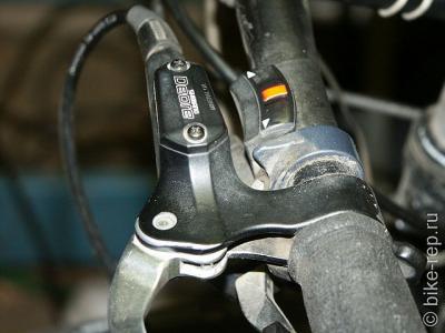

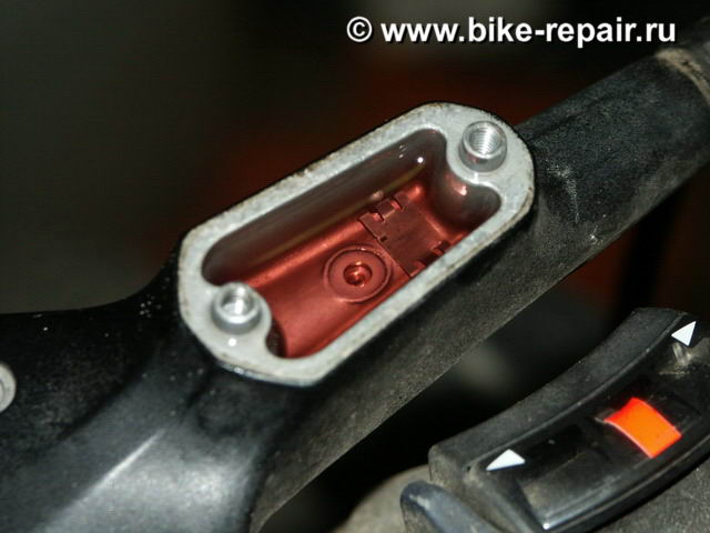

Если с вертикальными всё понятно, то тормоза со скрытым бачком (горизонтальные) имеют небольшую его ёмкость и тоже между собой разнятся. Тем, что на одних сказывается влияние и температуры окружающей среды, и передаваемая температура от диска с колодками, а на других влияет только окружающая среда. Так, например, практически невозможно перегреть Магуру именно торможением, даже если вы мчитесь на скоростях за сотню, а суммарный вес вашего экипажа почти слоновый. И вместе с тем, если после скрупулёзной закачки её линия наполнена впритык, то температура летнего воздуха может заставить двигать её колодки, прихватывая ротор. Показанные по ссылке модели, в отличие от прежних версий, уже можно настраивать, просто чуток выкрутив винтик прямо в ручке - станет холодно, тогда обратно чуток его ввернуть.
А вот бачок с удобным информативным окном, иллюминатором, так сказать  :-)
ЦитироватьЭто должно уберегать батарею от чрезмерных рекуперативных токов, а также частично от запредельных токов зарядки из вне.
Беречь батарею от запредельных зарядных токов, в первую очередь, должен ее хозяин.
Как бы он выбирает зарядное устройство. Конечно БМС может и  отключить батку от зарядки, если хозяин пьян, и где-то внезапно нашел зарядник,который  вкачивает в батарею в разы больше допустимого.
Использовать только ради этого ассиметричные БМС вместо симметричных -спорное преимущество.
Не забываем, только симметричные БМС делают зарядку запаралленных батарей -простой и безопасной.
Что касается кратковременных токов рекуперации, они батарее (литию) не вредят. Т.к. реально - кратковременны.
В умных контроллерах (типа Адаптто) ток рекуперации можно выставлять/ограничивать, как душе угодно.
В неумных, 1-5% за поездку, несущественны и как правило, не превышают максимально допустимого зарядного тока, по даташиту.  :hello:

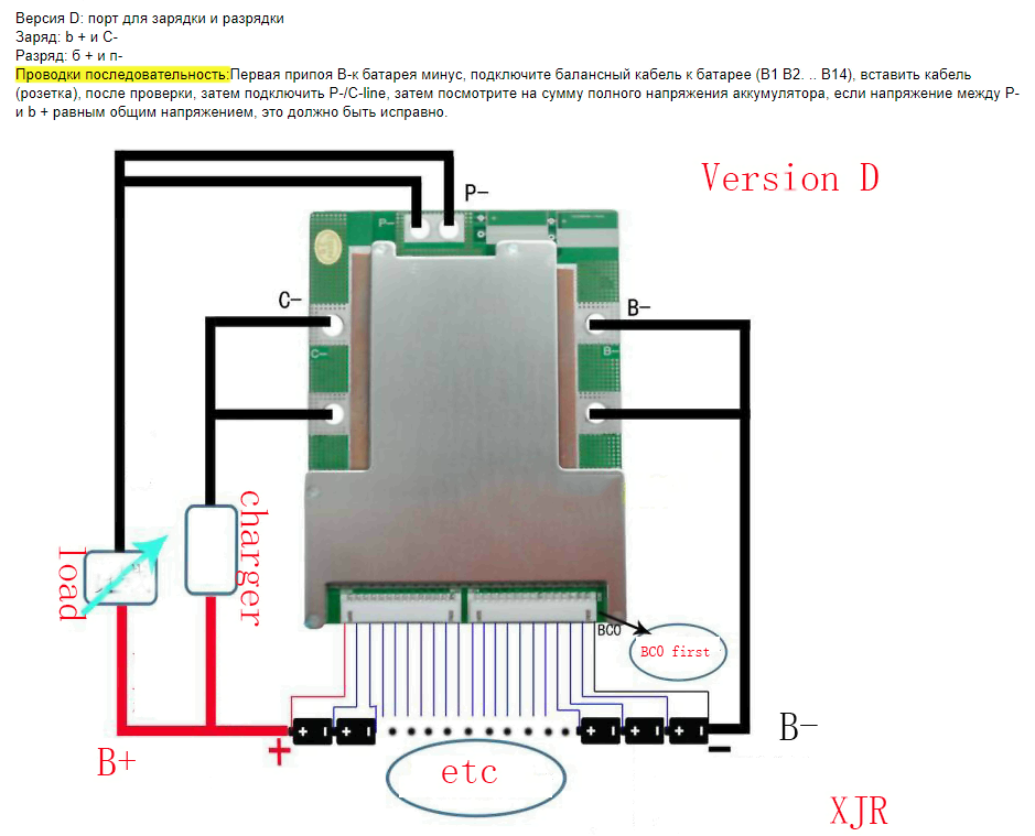

Цитата: илс от 01 Сен. 2018 в 11:54Конечно БМС может и  отключить батку от зарядки
Неоспоримые достоинства бмс-ок с отдельным входом для зарядки "С-" (сharge) вижу хотя бы уже потому, что не нужно постоянно дёргать разъём,
соединяющий силовую цепь питания с возможностью тем самым убрать его поглубже. Тем не менее, остаётся открытым вопрос о том,
что мешает возвратному рекуперативному току пройти в недра такой бмс-ки?

Цитата: илс от 01 Сен. 2018 в 11:54Использовать только ради этого ассиметричные БМС вместо симметричных -спорное преимущество.
Каким образом наличие отдельного порта для зарядки батареи превращает бмс из симметричной в несимметричную? Базовая схема у обеих моделей от одного производителя должна быть совершенно одинаковой, а наличие разницы в пропускании через свои недра зарядного тока для аккумулятора относится к детализации. Кстати, модельки с отдельным входом несколько дороже, причём не только на цену торчащего из платы огрызка провода (которого во многих случаях вообще даже и в комплекте нет).
ЦитироватьКаким образом наличие отдельного порта для зарядки батареи превращает бмс из симметричной в несимметричную? Базовая схема у обеих моделей от одного производителя должна быть совершенно одинаковой, а наличие разницы в пропускании через свои недра зарядного тока для аккумулятора относится к детализации. Кстати, модельки с отдельным входом несколько дороже, причём не только на цену торчащего из платы огрызка провода (которого во многих случаях вообще даже и в комплекте нет).
Ну вы млин, даёте!  ;-D
Отдельный зарядный вход появляется потому, что Производитель решил сэкономить на ключах.
Кроме того, зарядный ток ниже разрядного, в разы....как бы нет смысла тратиться на ключи (транзики), если можно не тратиться.  :-)
Ну и разумеется, несимметричные, поэтому дешевле симметричных (как правило).
Последние покупают только гики, которые понимают, в чем смысл мощного зарядного канала (совмещенного с разрядным)  B-)
