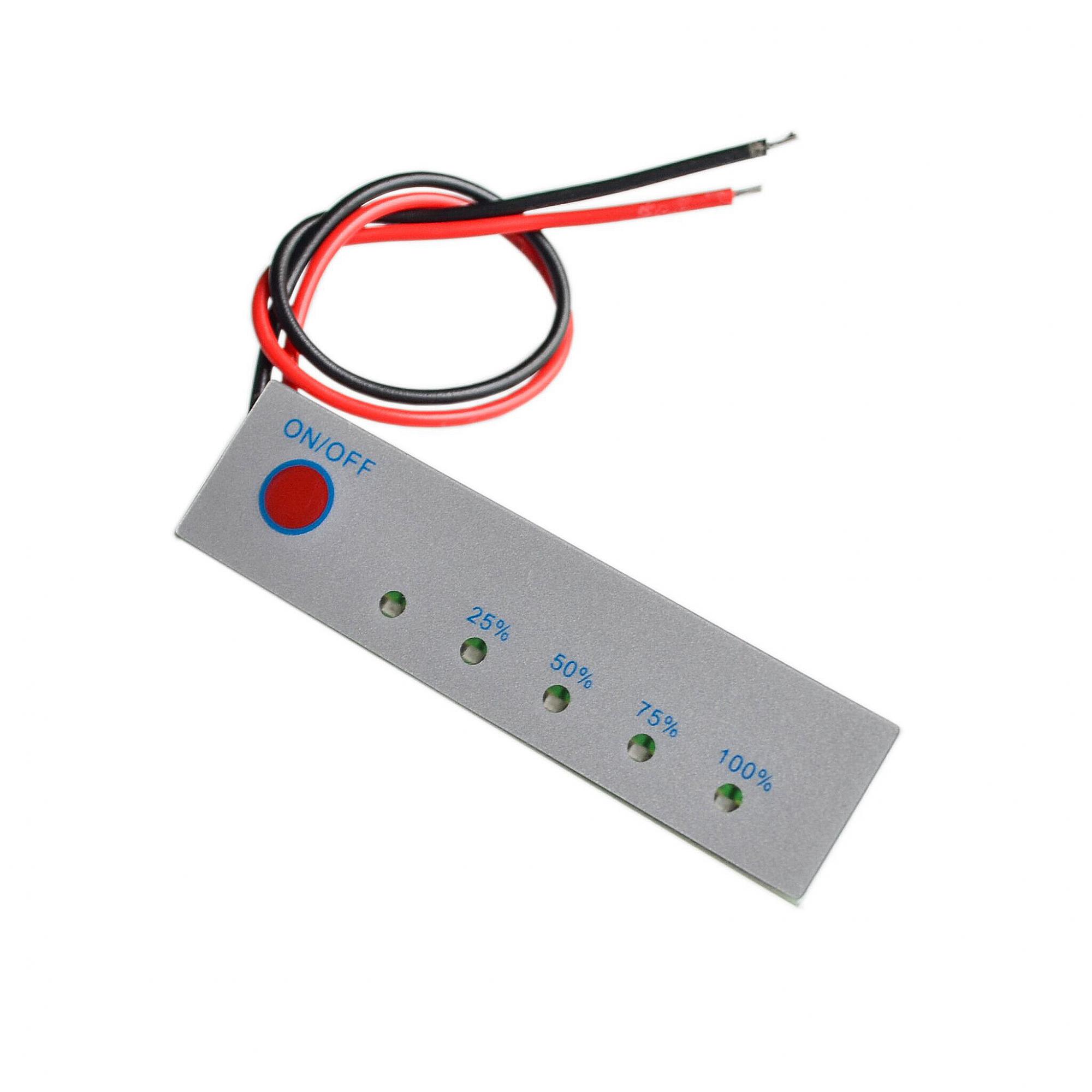

Цитата: specnaz от 29 Авг. 2018 в 11:42Кто-нибудь где-нибудь видел в продаже такие вот измерители ёмкости для 14 и 15S-батарей? https://ru.aliexpress.com/item/20-1-s-2-S-3-S-4S-5S-6S-7-s-8-S/32865215958.html?spm=a2g0v.search0604.8.4.a03d3e4eYopdzp&priceBeautifyAB=0
Такие модели (кроме для 15S) есть и поштучно, правда цена по сравнению с аналогами других производителей просто ломовая, аж в 4-6 раз дороже(( https://ru.aliexpress.com/item/1-S-16/32869887796.html?spm=a2g0s.13010208.99999999.271.777d3c00i4gCsV
Цитата: Alex_mac от 30 Авг. 2018 в 14:31на светодиодах там обычно схема чудная. лучше на основе вольтметра поискать.
Есть у меня подобные с алишки для 1S и для 4S, только белого цвета. Очень неплохая штучка, относительно информативная, плоская, куда хочешь навешивай, экономичная и не требует физического выключения дополнительным тумблером. А эти ещё и чёрные матовые, с показометром в процентах, считаются фирменными с именем - весьма соблазнительны. Если была бы 10-ти светодиодной (по 10%), то взял бы и за дороже.
Цитата: IvanM от 30 Авг. 2018 в 16:22я такой покупал https://m.ru.aliexpress.com/item/32838367998.html?trace=wwwdetail2mobilesitedetail&productId=32838367998&productSubject=10-100V-LCD-Acid-Lead-Lithium-Battery-Capacity-Indicator-Digital-Voltmeter-Voltage-Tester-With-Temperature-Display и еще такой https://m.ru.aliexpress.com/item/32842078817.html?trace=wwwdetail2mobilesitedetail&productId=32842078817&productSubject=8-70V-LCD-Acid-Lead-Lithium-Battery-Capacity-Indicator-Voltmeter-Voltage-Battery-Testers-Tools&spm=a2g0s.9042311.0.0.274233edmNQUH8 Первый правда плохо видно на солнце. Зато все настраивается.
Оба варианта интересные, тоже лежат в корзине до востребования\определения с выбором. Уступают штуковине выше объёмом, который нужно куда-то утапливать в условиях сверх ограниченного внутреннего пространства батареи.
Есть ещё интересный индикатор ёмкости, правда внутри  батареи для него тоже нужно поискать объём и для измерения напряжения 30...300v здесь потребуется дополнительный источник питания в виде преобразователя или понижающего стабилизатора с некоторой перепайкой на плате. Скорее всего, с отдельным питанием, которое берётся от того же источника, можно уместиться и в самой плате индикатора, грамотно подпаяв на него понижающий резистор и соответствующий смд-стабилизатор - уж больно соблазнительна шкала с 10-ю светодиодами, но хз, пока тоже склоняюсь к сверх плоскому и компактному с пятью диодами https://ru.aliexpress.com/store/product/V3-2-4-color-Battery-Capacity-Indicator-Module-Colorful-Battery-Level-Tester-Indicator-10-LED-Display/1829717_32746557858.html?spm=a2g0v.10010108.1000023.9.6dee6224IJ7W3Q

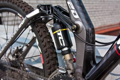

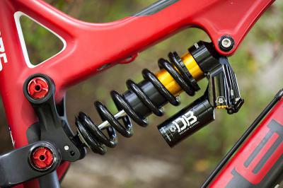

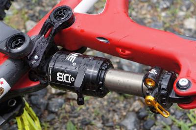

Цитата: Stanislavchik от 21 Авг. 2018 в 14:20Деньгам уже счёт потерял, но видок того стоит.
Всё равно двухподвес без прогрессивной характеристики это почти всё равно что деньги выброшенные на ашан двухпружин

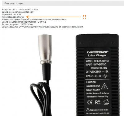

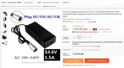

Цитата: archer от 01 Сен. 2018 в 13:16Мои батареи еще в пути... Делаю себе зарядное устройство 54,6 вольта 5 ампер из компьютерного БП. Будет выведен регулятор...
Батареи ещё в пути, а им уже готовят нелёгкое будущее? И даже оружие уже подобрано - источник питания на 5А стабилизированного тока, к тому же, безо всяких там режимов для зарядки лития СС и CV. А делов-то взять специально предназначенное для батарей импульсное з\у с CC и CV  https://ru.aliexpress.com/item/54-6V1-5A-charger-54-6v-1-5A-electric-bike-lithium-battery-charger-for-48V-lithium/32822148067.html?spm=a2g0v.10010108.1000013.6.57b643dfExYNLT&gps-id=pcDetailBottomMoreThisSeller&scm=1007.13339.99734.0&scm_id=1007.13339.99734.0&scm-url=1007.13339.99734.0&pvid=2125113b-c4ae-462f-9014-ee6173f035a9
archer
Вы, уважаемый sjaovay, имеете проценты с этих продаваемых зарядок??? Мой зарядник не менее импульсный, чем ваш китайский девайс B-).
Видимо вы просто желаете пообщаться ;-)
sjaovay
Цитата: archer от 01 Сен. 2018 в 22:30Мой зарядник не менее импульсный
То есть, на его выходе нет стабилизирующего конденсатора и есть специальные режимы для зарядки литий-ионных аков CC и CV?
Цитата: archer от 01 Сен. 2018 в 22:30ваш китайский девайс.
Нет, девайс не мой, а ниже цены на него больше нигде там нет. Есть и другие продавцы, а эта же модель может быть и 2А, и больше. Рекомендовал бы 1,5 или максимум на 2А.
Цитата: archer от 01 Сен. 2018 в 22:30Видимо вы просто желаете пообщаться
Для чего мне это? Просто не раз уже видел подобную экономию на зарядных устройствах, а потом и недоумение, мол что за аки оказались таким г. Поэтому учитывая, что этот вопрос поднимается здесь не в последний раз, то для будущих строителей батарей и з\у для них просто посчитал важным об этом напомнить в своей авторской теме "Обо всем понемному".
А так, мне и самому было бы интересно, насколько времени хватит элементам оставаться в свежем состоянии, если созданную из них батарею заряжать тем, чем вы собираетесь с ней это делать.
sjaovay
Цитата: tmiaer от 02 Сен. 2018 в 01:44Результат не будет отличаться ничем от любой китайской зарядки или лабораторного блока питания, например.
Даже специально предназначенные для аккумуляторов зарядки отличаются друг от друга более или менее успешной реализацией алгоритмов заряда, над которыми до сих пор продолжают трудиться штатные инженеры производителей, и зачастую китайские зарядки это ни что иное, как сброшенные им с барского плеча самих инопланетян японцев схемотехнические решения.
Конечно, можно не только сделать импульсную зарядку, просто приставив к обычному понижающему сетевому трансформатору выпрямляющий диод с резистором, получив на выходе и импульс, и требуемый ток. Более того, можно воспользоваться промежутками импульсов, забацав настолько же примитивный реверс аля как у профи-зарядок, просто в параллель навесив на плюс с минусом заряжаемого ака\батареи разряжающий резистор с сопротивлением подобранным таким образом, чтобы в момент "пробела" происходил разряд током 1\8 - 1\12 от зарядного, что действительно неплохо работает и проверено мною лично уже немало раз как для никеля, так и для лития. Но, всё равно это будет не совсем то, что могут делать интеллигентные устройства со своими сменными в процессе заряда умными алгоритмами и сменяющимися формами подаваемых на аки токов.
В любом случае человек решил делать по своему и он будет прав. Хотя бы в том, что в стране ещё остались такие люди, за которых Сяовэй мог бы порадоваться и даже гордиться, зная, что несмотря на массовое падение грамотности населения, которое уже львиной своей частью превращено в рукож.пов, всё-таки пока ещё остались люди, умеющие работать паяльником, слесарными инструментами и т.д, словом говоря, хоть чем-то ещё интересоваться и хоть что-то, но всё-таки делать своими руками.

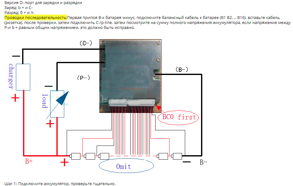

Цитата: ranger от 19 Янв. 2012 в 20:16Скоро придет бмс
как лучше подключить их к бмс? я думаю припаять к...
Вопрос по правильному подключению бмс к батарее с подпайкой контрольно-балансировочного шлейфа проводов это довольно деликатная тема, не точное знание которой не раз уже приводило к порче этого долгожданного и частенько не очень-то и дешёвого электронного модуля.
Точно все знают одно, а именно что в самом начале нужно припаять вывод с бмс "В-" к минусу первой батареи. По поводу следующего действия из разных источников информация несколько размывается, особенно по части пошаговой последовательности, а чтение китайского перевода на али так вообще может вогнать в тихий ужас, так как даже маленькая ошибка запросто выводит данный модуль из строя ((
Вот, например, зная о первоочерёдности припайки провода с "В-" к минусу батареи, из фотки-инструкции мы видим предупреждение о "старте с этого места" или "BCO first". Что под этим имеется ввиду, какой старт, каким проводом, если стрелка показывает то ли на колодку шлейфа, то ли на первый чёрный проводок из шлейфа, то ли ещё хз на что конкретно
Цитата: илс от 19 Янв. 2012 в 20:44Порядок подсоединения стандартный: сначала минус батареи, потом первую котлету от минуса к плюсу, затем вторую, третью,  последним - плюсовой провод.
Допустим, банки батареи уже соединены между собой последовательно. Теперь, пока ещё не подключая шлейфа к бмс-ке вначале нужно подпаять все выходящие из него проводки в нужные места на батарее, потом подпаять к минусу первой батареи толстый вывод "В-", а потом уже и воткнуть шлейф в бмс-ку или как? Что означают на фотках "first-места"?

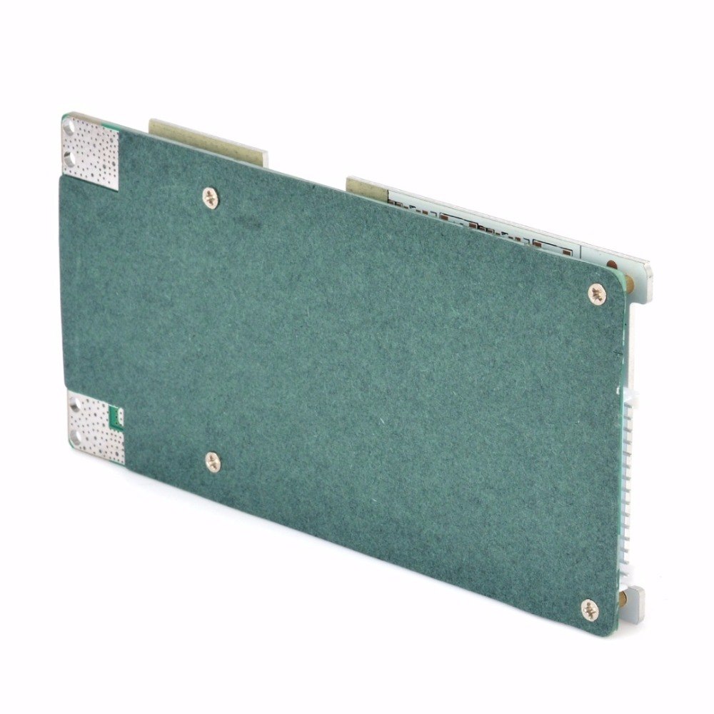

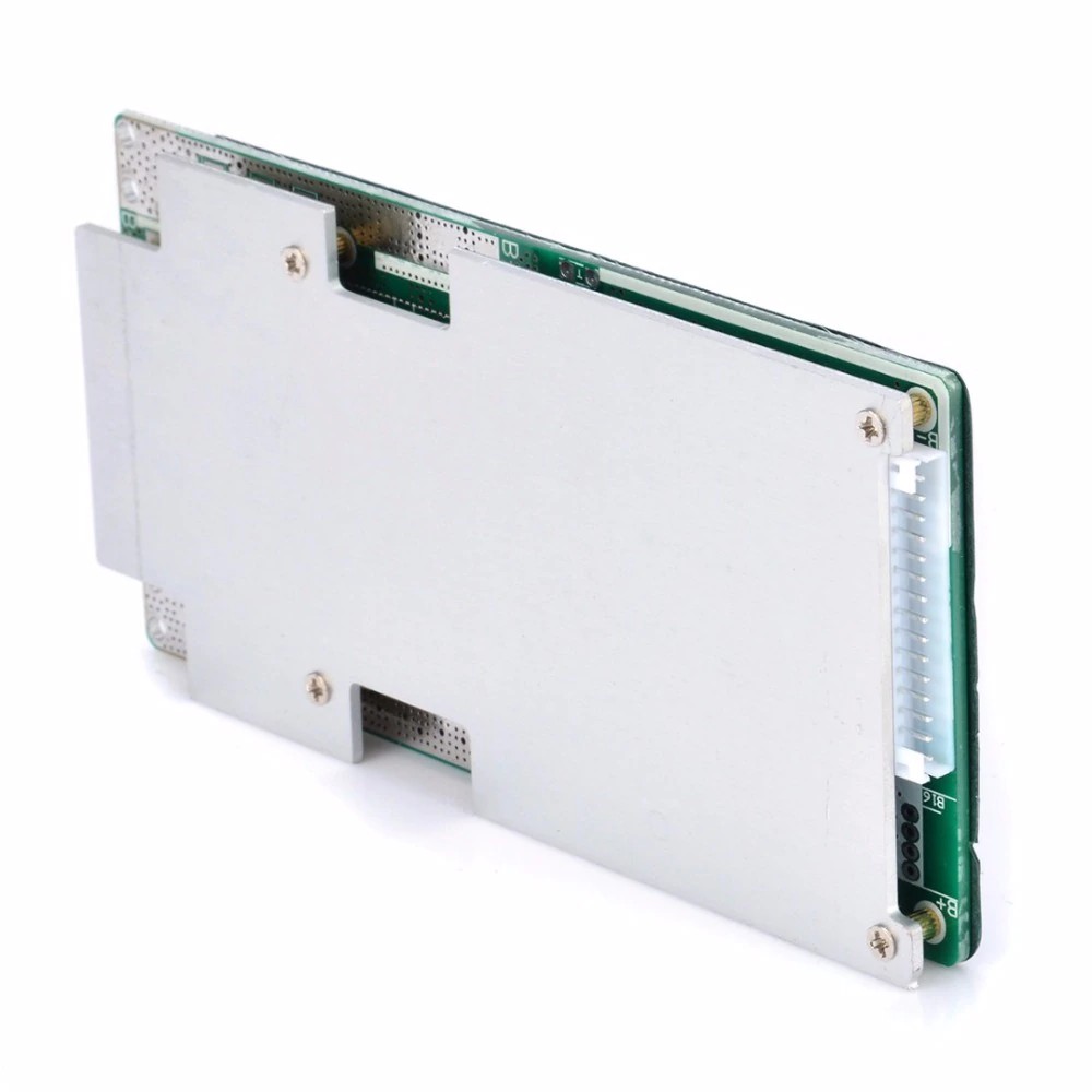

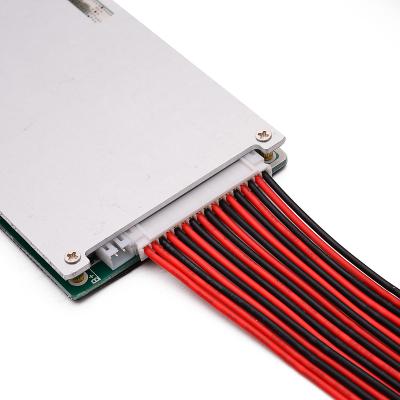

Цитата: илс от 01 Сен. 2018 в 11:54ассиметричные БМС вместо симметричных -спорное преимущество.
Не забываем, только симметричные БМС делают зарядку запаралленных батарей -простой и безопасной.
А чем они безопаснее, можете объяснить?
Вот бмс-ка, у которой зарядный ток 45А равен разрядному 45А https://ru.aliexpress.com/item/14-s-45A-50-4/32848940466.html?spm=a2g0s.13010208.99999999.259.632c3c00nprTmx
Т.е. она симметричная? По фотографиям имеется вход "С-" ("Сharge" для зарядки), а порт "Р-" не видать. Выводы "P-" для разряда и "С-" для заряда в ней одно совмещённое целое?

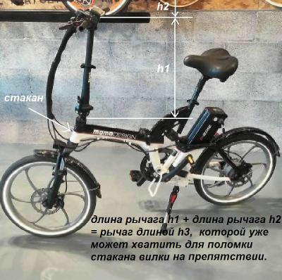

Цитата: Tashkent от 02 Сен. 2018 в 00:33на заднем колесе 250w 36v.
Ограничение само сабой 25 км Жаба душит иметь 48в 13ah батарею и ездить 25км.ч
У кого есть рабочие реальные дельные советы по моему случаю?
По этому случаю можно лишь сказать, что из-за слишком большой высоты руля и длины его подъёмной трубы более 25 км\ч на этом велике ездить и нельзя
