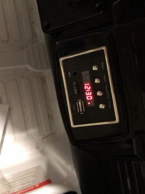

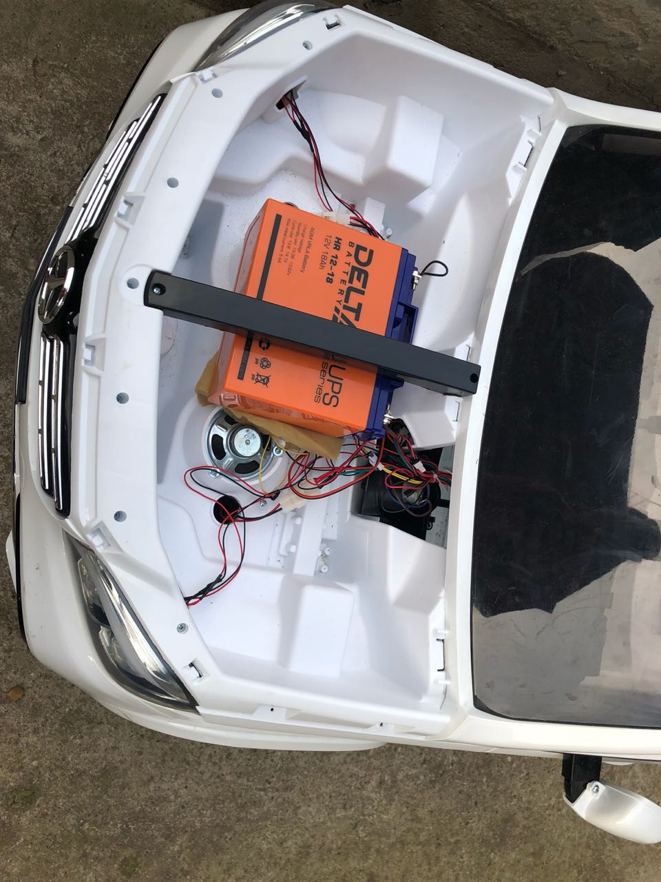

Вчера купил зандораХа UPS'овский Delta HR 12-18, 12V 18Ah - попробуем с ним.
Завтра с сыном выезжаем на дачу, к машинке. Загрузили уже тестер, паяльник, ведро припоя и канифоли )))))
everun
Провел испытания нового аккумулятора - этой упсовсовской дельты.
Источник питания неплохой. Но, к сожалению, проблему мою не решил (((

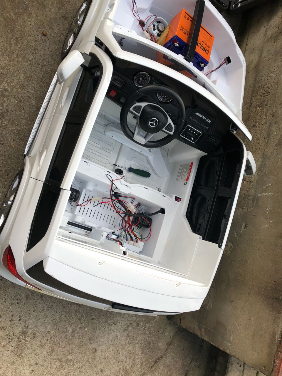

Провел натурные испытания.
Видеозарисовка прилагается.
Медленный старт. Просадка по напруге. Падает до 7 вольт. Машинка не едет (((
Скидываем газульку. Напруга сразу восстанавливается. Начинаем движение - но все происходит так же (

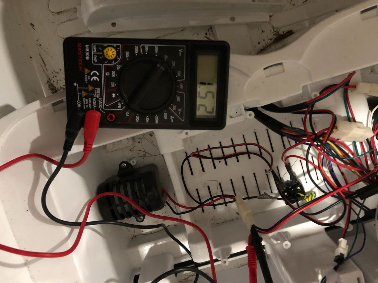

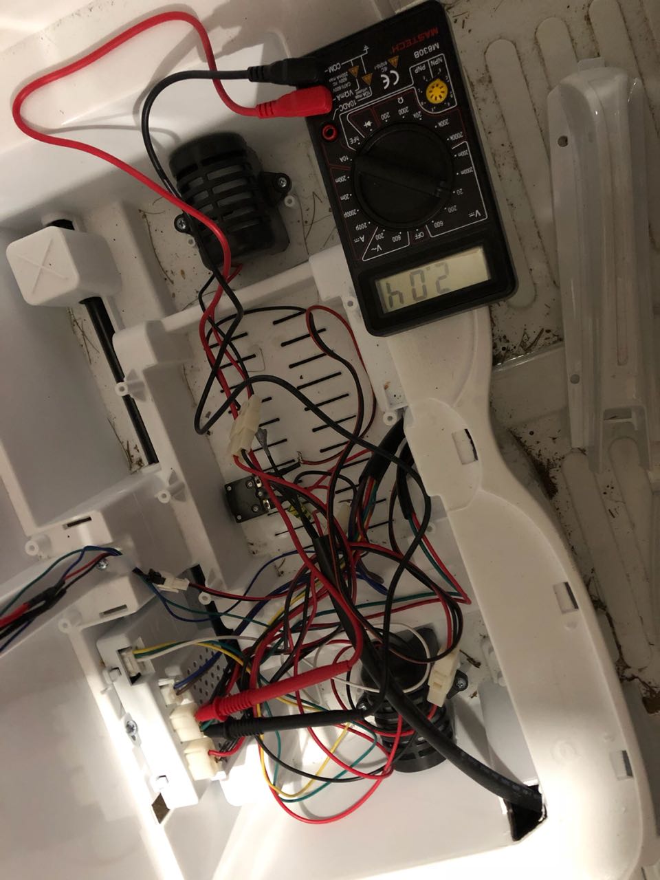

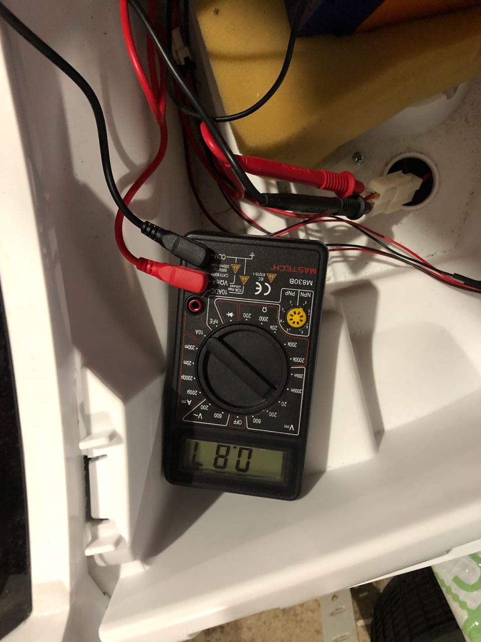

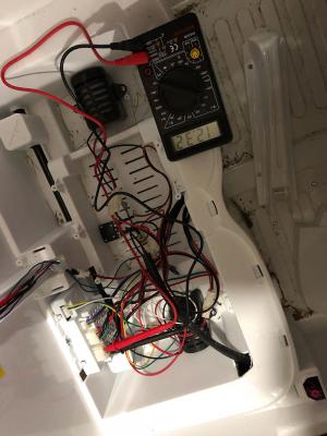

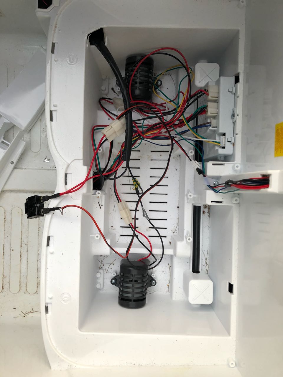

Тестером посмотрел что там по цепям.

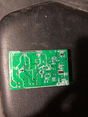

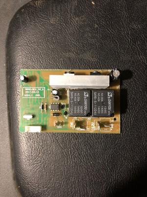

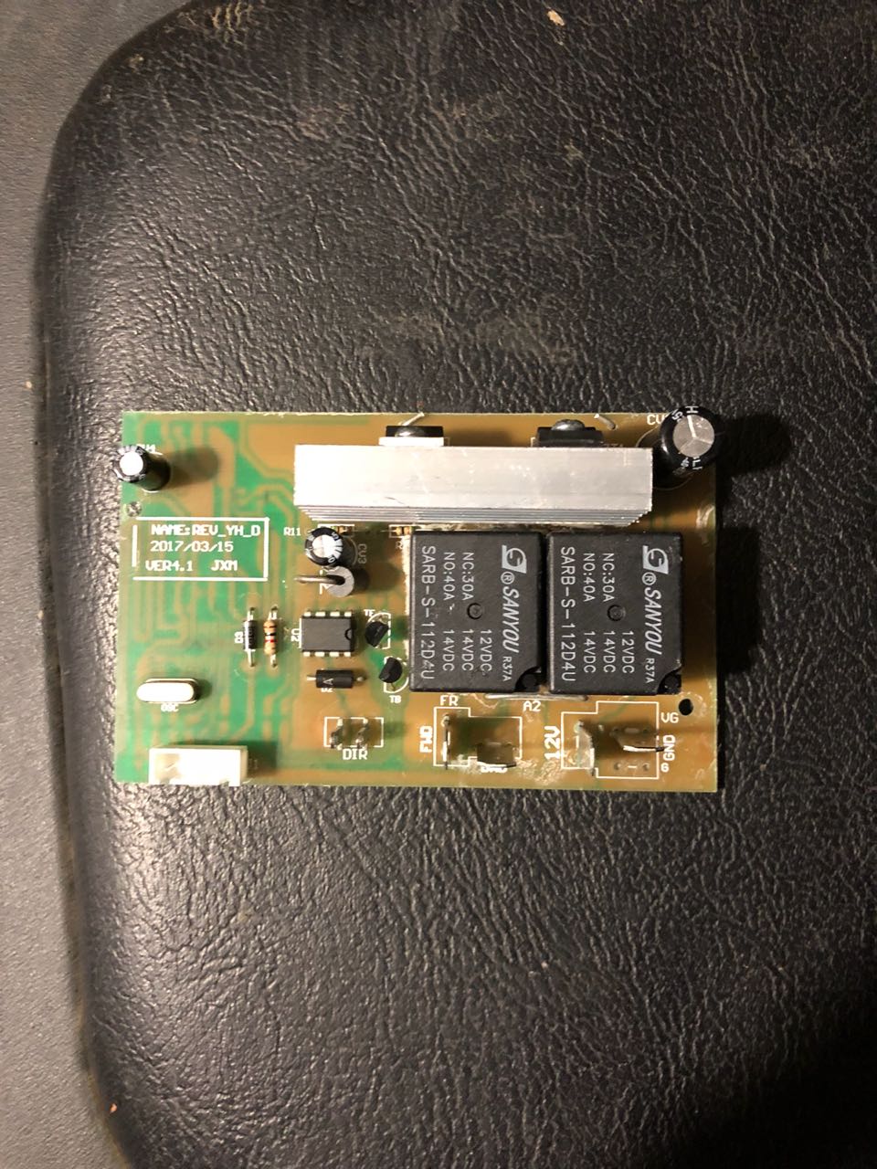

До контроллера приходят стабильные 12 В. Из него на моторы от 0,8 до 1,5В. Причем на зад именно 1,5. На перед меньше.
Похоже что плавный старт режет напругу люто.
Вопрос - как дать напрямую 12 в на все 4 мотора. К примеру кидаю клемму на один мотор - под моим весом умудряется буксовать !
Плавный старт не нужен.
Сынишка приучен к лаунчам на 300+лс авто и резким покатушкам на квадроцикле))).
И при этом все же сохранить возможность управлять с пульта. Хотя бы на один год еще.
Фотоподборку прилагаю.
За грязь в салоне не ругайте. Машинка уже дачная (((((
