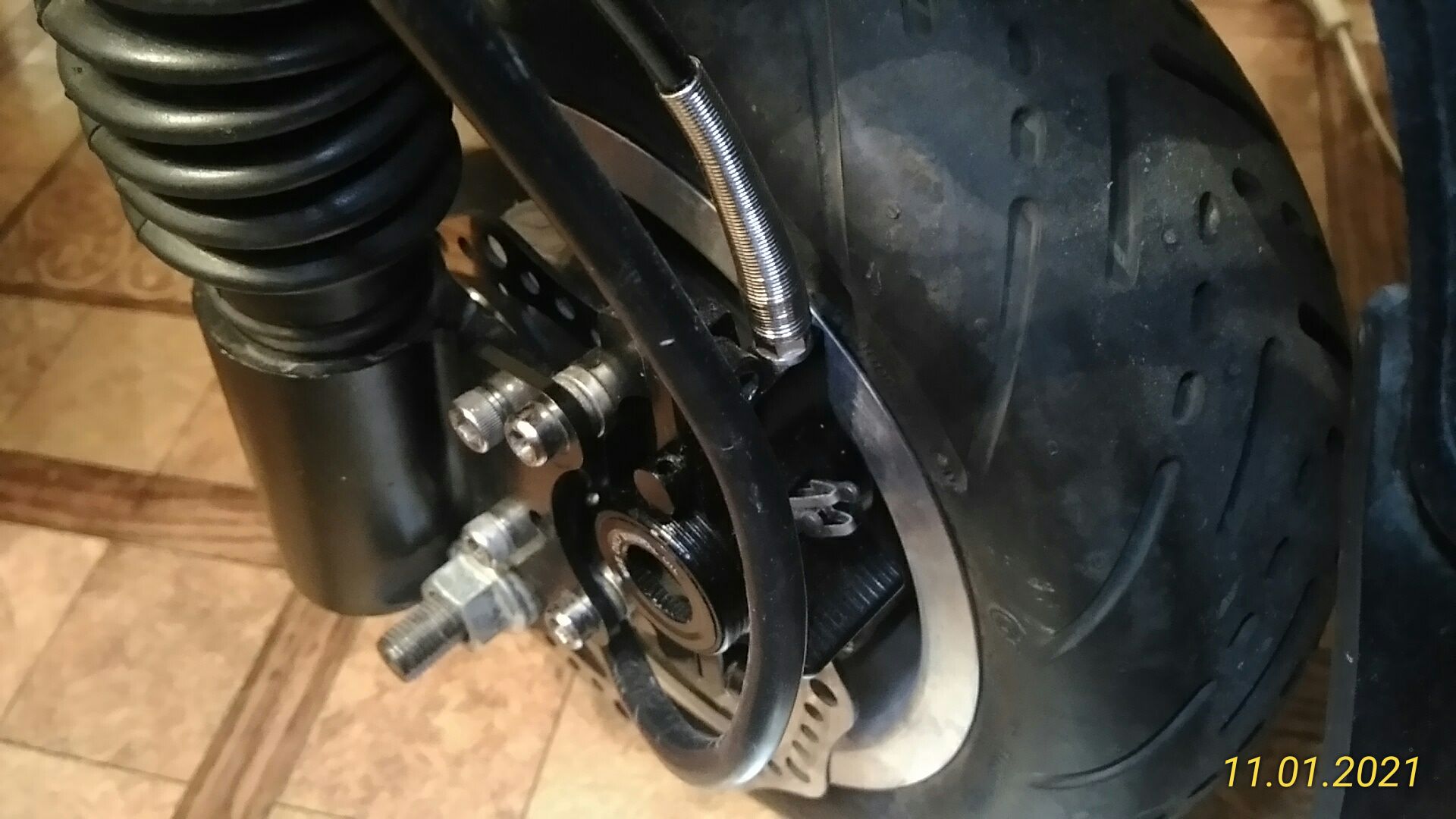

Цитата: MoRoman от 11 Янв. 2021 в 17:22наверняка есть резьба ещё на оси
Резьбы дофига, там по две гайки на сторону. Вообще,-да, это тема, надо обдумать, спасибо.

Цитата: Александр61 от 11 Янв. 2021 в 17:41Резьбы дофига, там по две гайки на сторону. Вообще,-да, это тема, надо обдумать, спасибо.
тогда и проблем нет.. делов на пару часов не спеша...
MoRoman

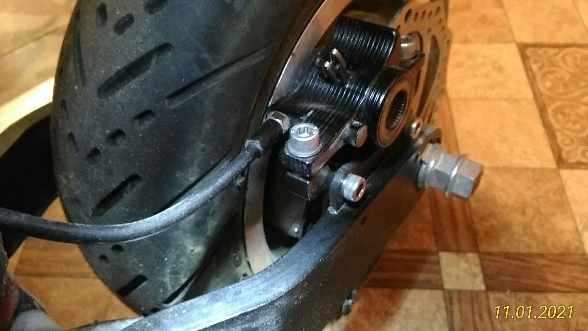

[user]Александр61[/user], впереди убрать шайбы между скобой калипера и дропом и поставить проставку под диск.

[user]MoRoman[/user], Ром, не проводили сравнительных тестов на сколько примерно может увеличиться скорость по сравнению с 11дюймовыми шинами на 13 и 14-ти дюймах при мощности 3.2кВт? Никак не решусь, какой размер мне заказать.
MoRoman
Саш, не проводили, в принципе можно посчитать, но я и так скажу - не особо много плюс динамика упадёт, плюс придётся прилично клиренс поднять, плюс рычаги менять и ещё много подводных камней... нужна скорость - поднимай напряжение.
Александр61
Цитата: MoRoman от 11 Янв. 2021 в 21:54придётся прилично клиренс поднять, плюс рычаги менять
По рычагам у меня запас до амортизатора 23мм от 11-той шины, поэтому должна встать даже и 14-тая. Клиренс вообще не понимаю зачем поднимать, -до крыльев там куча места, по поводу динамики- и так рвет из под задницы, особенно на полуручке, ну в чем ты прав, что если теоретический прирост невелик, то нечего мне тогда и попу морщить. Во всяком случае на детских шинах на 1.5см выше, скорость не увеличилась ни на сколько. Вообщем мож и передумаю. Поднимать напряжение уж очень дорого будет. Не ради понтов хотел попробовать,-в городе и этого достаточно,-едешь в потоке, а на трассе уже поджимают к краю, а там ямы.
MoRoman
Цитата: Александр61 от 11 Янв. 2021 в 22:30По рычагам у меня запас до амортизатора 23мм от 11-той шины, поэтому должна встать даже и 14-тая.
интересная у тебя математика.. 1 дюйм это грубо 25мм .. на диаметр 2 дюйма - это 25 в сторону аммо, т.е. уже упёрлись.. итого 13 дюймов уже не влезаем. А ещё есть кинематика подвески и там наверняка  встреча немного раньше...
Александр61
Цитата: MoRoman от 11 Янв. 2021 в 22:371 дюйм это грубо 25мм .. на диаметр 2 дюйма - это 25 в сторону аммо, т.е. уже упёрлись.. итого 13 дюймов уже не влезаем
Да, ты опять прав,- обсчитался.
MoRoman
Саш, я подвесок обсчитал не одну... причем даже не моделируя.. я их и так вижу.. :) Кстати не только на самокатах.. на машинах тоже неоднократно.. и люди любили мои конфиги.. :)

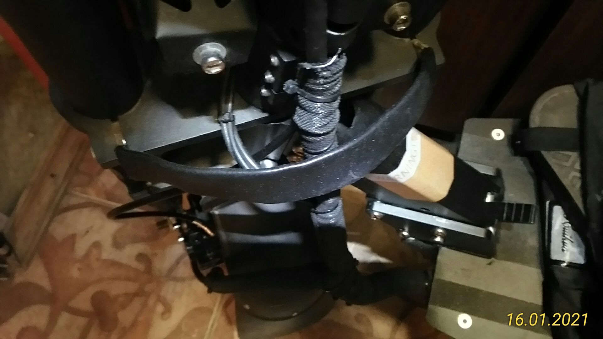

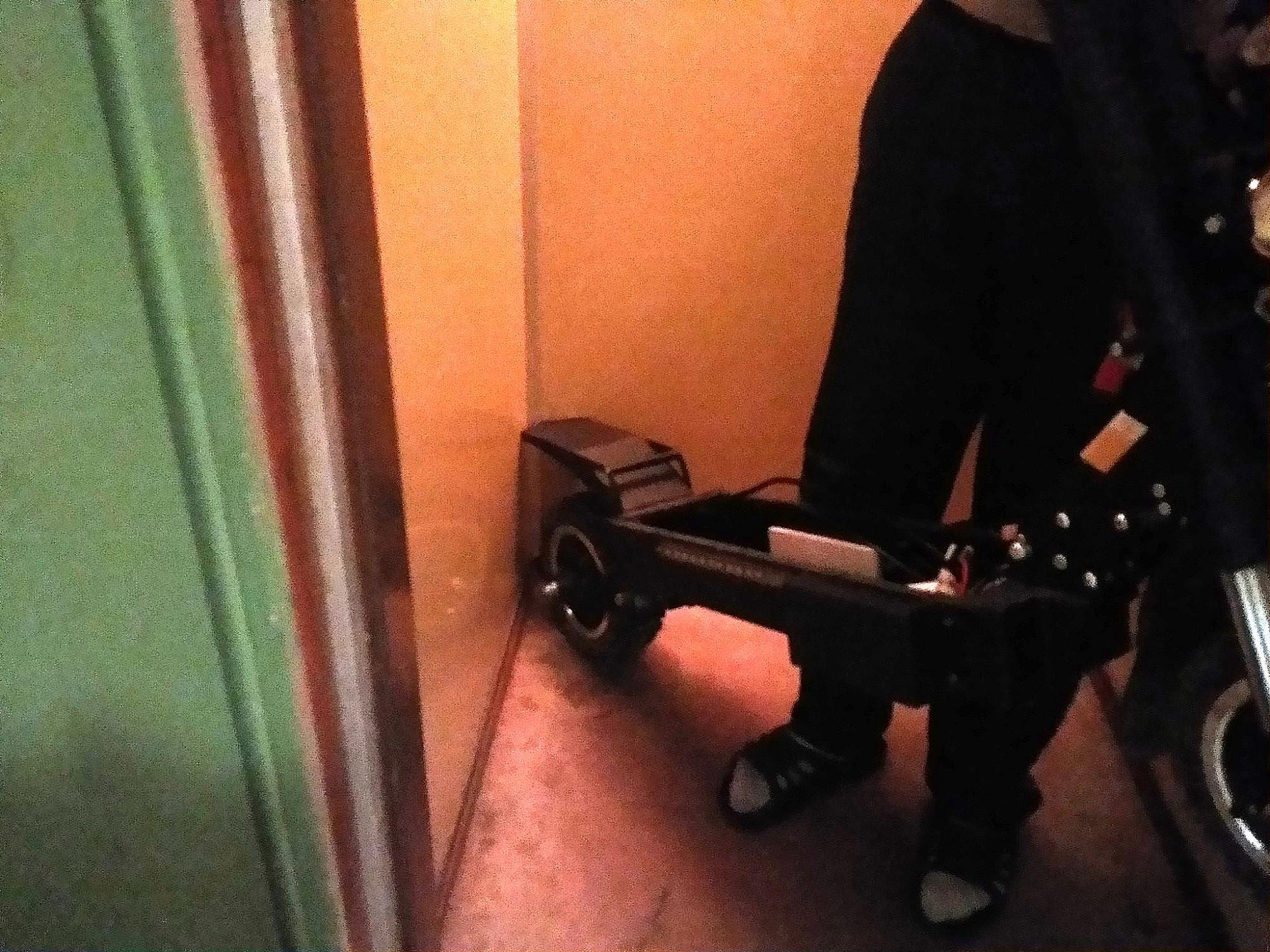

Цитата: Александр61 от 10 Янв. 2021 в 22:52ну, если на время перевозки в лифте его переставлять в верхнее положение. В обычном положении в моём лифте он скорее всего лопнет, т.к я упираюсь задним колесом в угол и поднимаю перед, по другому не влезть.
А я за жопу беру в сложенном состоянии, спиной захожу в лифт, жму передний тормоз и этаж. Можно в двоем ехать. Лифт панельной девятиэтажки)))
Александр61
#1126
Цитата: Fitc от 16 Янв. 2021 в 03:34А я за жопу беру в сложенном состоянии
Так в сложенном состоянии он еще длиннее. Я так давно бы себе спину доломал бы. Я складываю только руль. А спереди я специальную гибкую ручку из брезентового ремня закрепил. Единственно,-крыло пришлось на сантиметр укоротить, оставив ту же форму, а то загибаться начало.

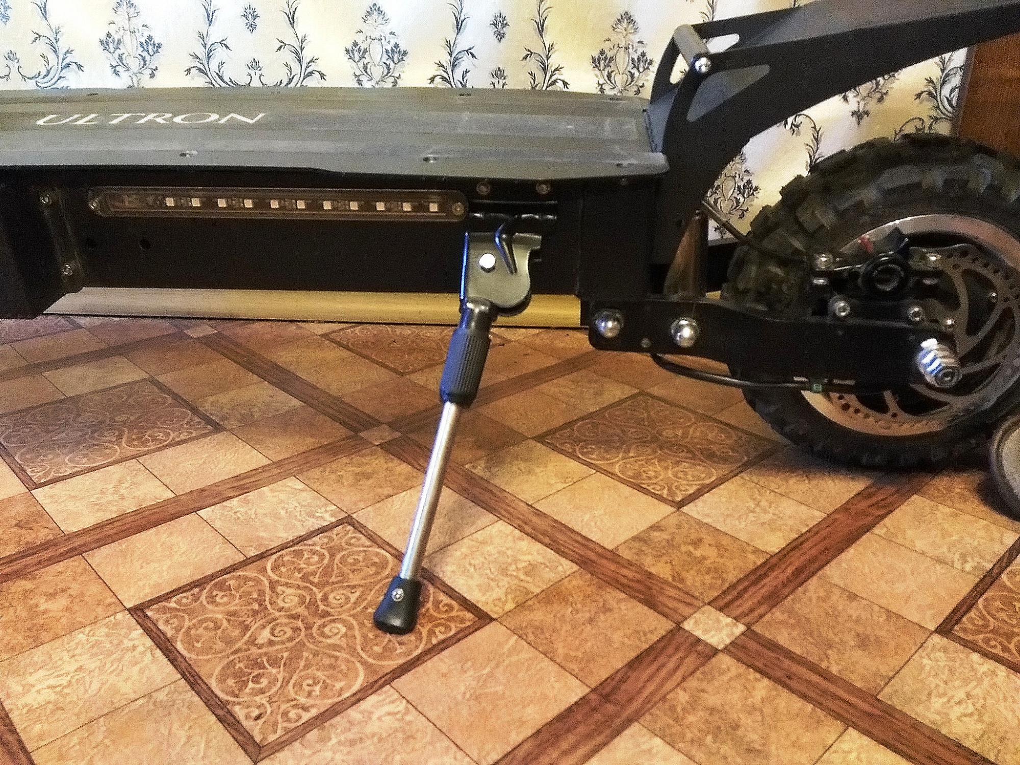

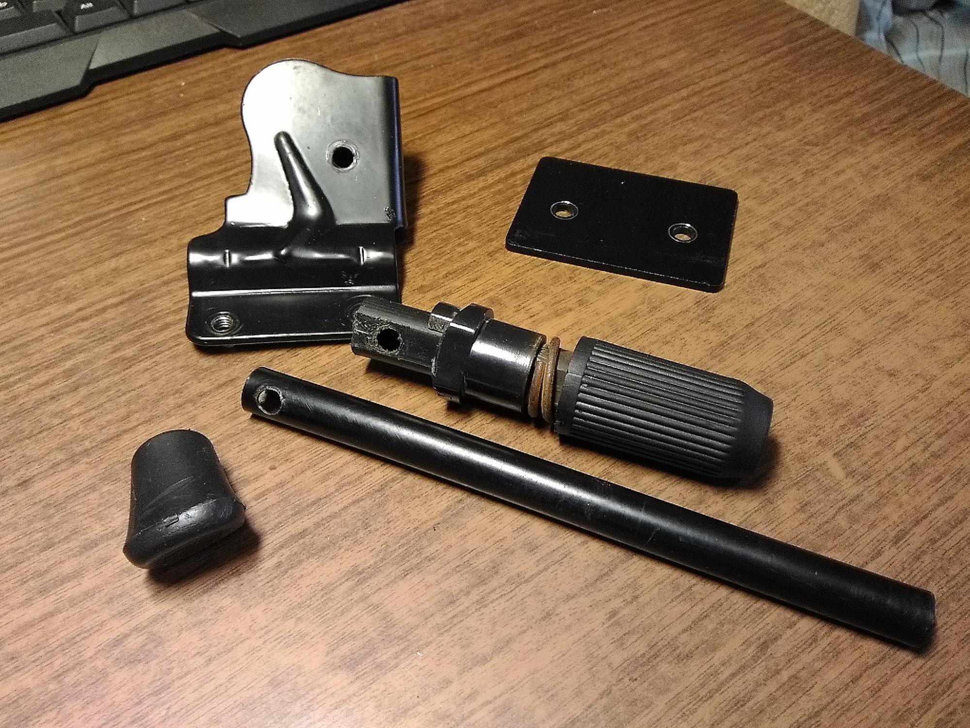

братцы подскажите по теме
через угольники, только не могу понять зачем крепить к крышке, тогда подножка будет выступать по ширине. И где вы найдете правостороннюю подножку...
Дмитрий 199
у меня внутри места даже для закладных гаек нету , вот поэтому и решил поставить подножку с креплением к крышке деки , а по поводу правой да это мысль надо подумать , относительно левой , в одном из магазинов сказали что от Speedway 4 вроде должна подойти , но она там ровно под 90 градусов , тоесть надо будет еще что-то мудрить
Александр61
Цитата: Дмитрий 199 от 26 Янв. 2021 в 16:22у меня внутри места даже для закладных гаек нету
А зачем гайки, болты или даже потай-винты резьбой наружу.
Добавлено 26 Янв 2021 в 16:42
Цитата: Дмитрий 199 от 26 Янв. 2021 в 16:22от Speedway 4 вроде должна подойти
подойдет любая такого вида, а саму трубку можно различной длины поставить, я уже дважды удлиннял свою.
CReDo
Есть вариант который легко избавляет от всяких закладных гаек!
Я когда собирал акк все делал почти в притык и так же в мангале мешали всякие болтики с гайками. Сходил в магазин купил "винтиков" с максимально плоскими шляпками и с 4 гранями на оси рядом со шляпкой. В мангале пропилил надфилями квадратные отверстия и вставил туда эти "винтики" на герметик.
Теперь не надо даже дэку разбирать что бы достать контроллеры или поменять подножку.
