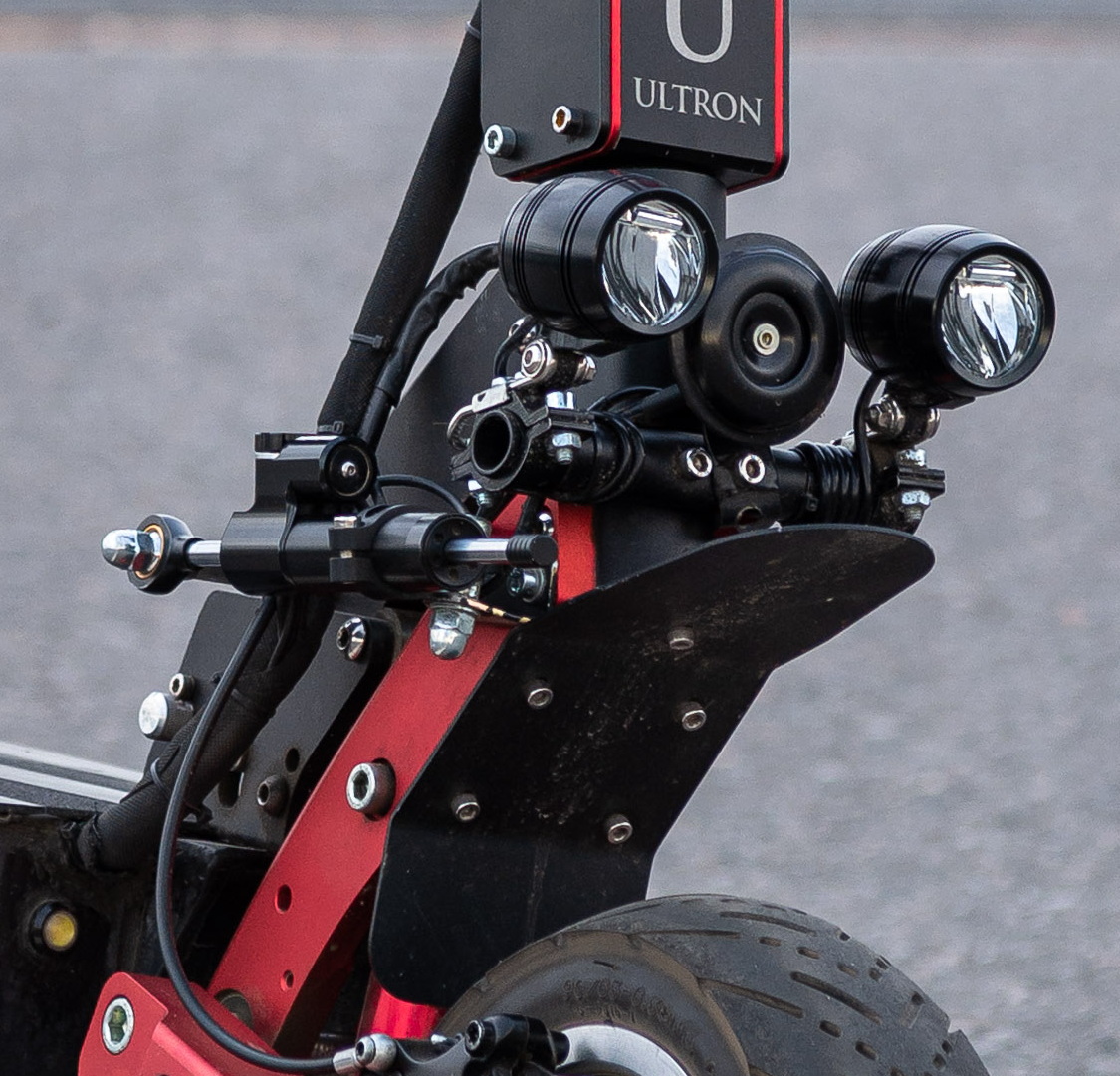

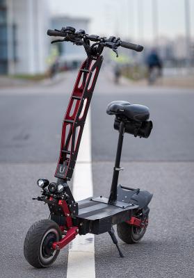

Подскажите кто ставил демпфер на T108 какой использовали и с какими креплениями? Нужен демпфер, который не будет блокировать механизм складывания руля. Заранее благодарен!

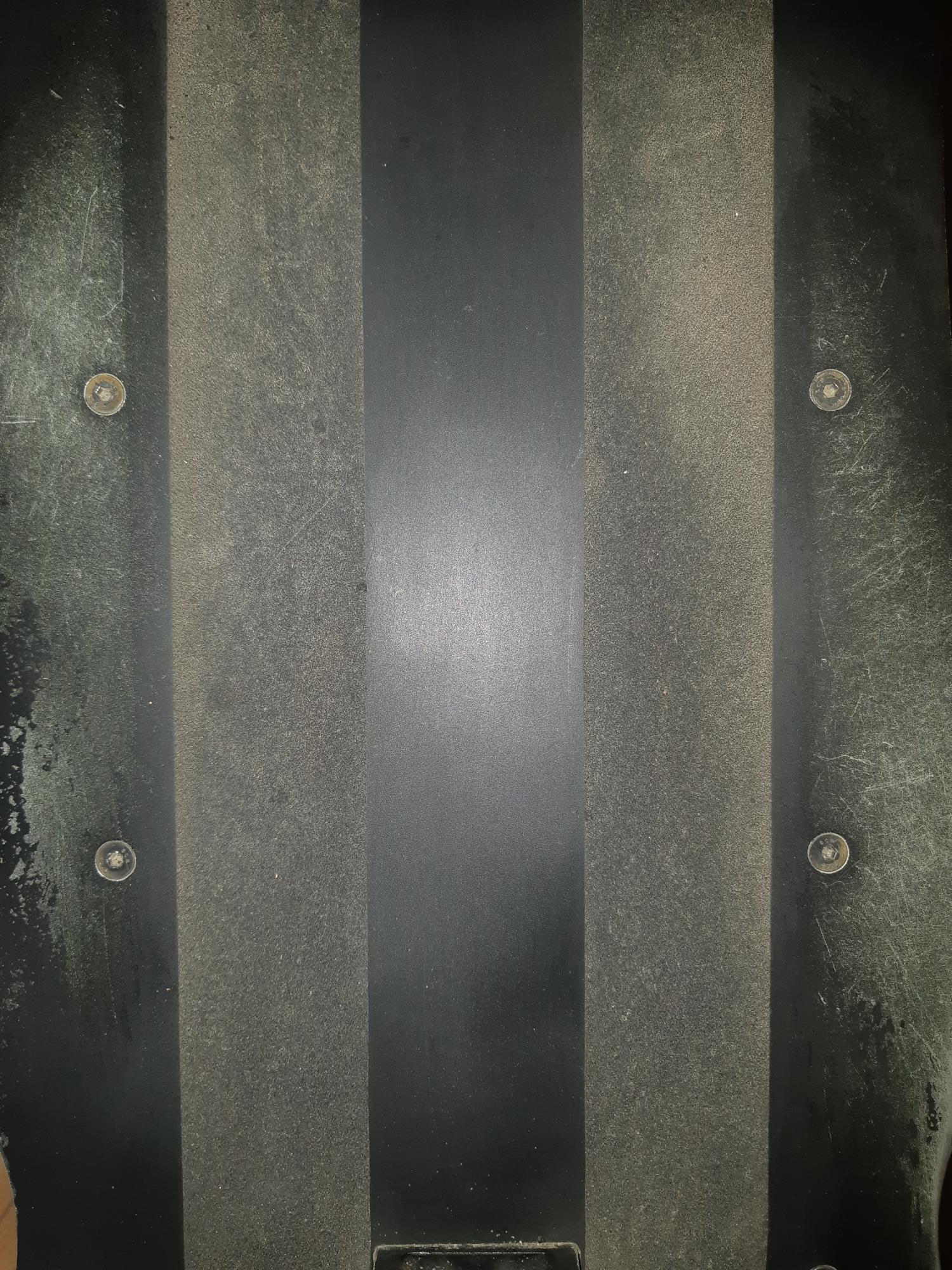

И ещё... Буду очень признателен за ссылочку на кастомные стикеры-наждачки для деки Ultron. К сожалению сам не смог такое найти  :bn:

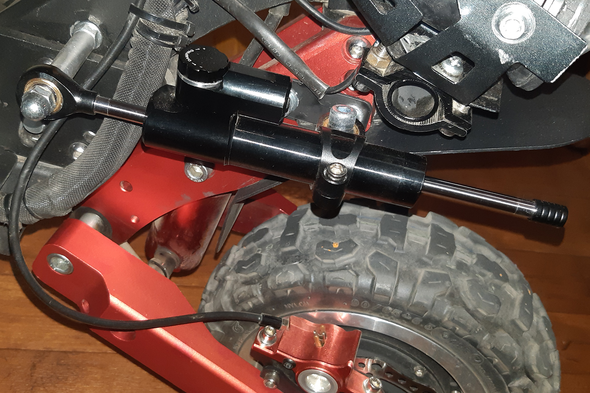

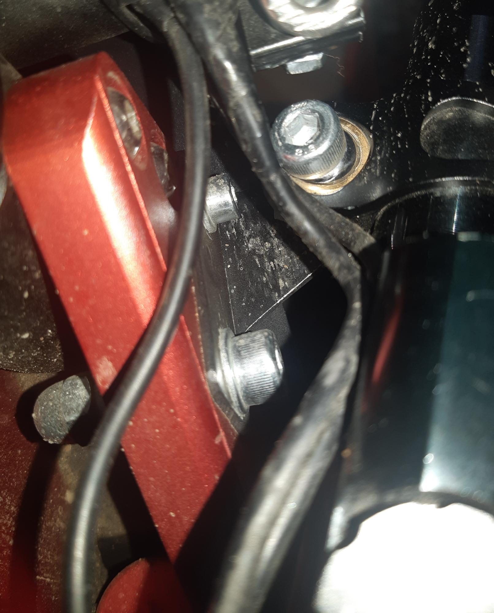

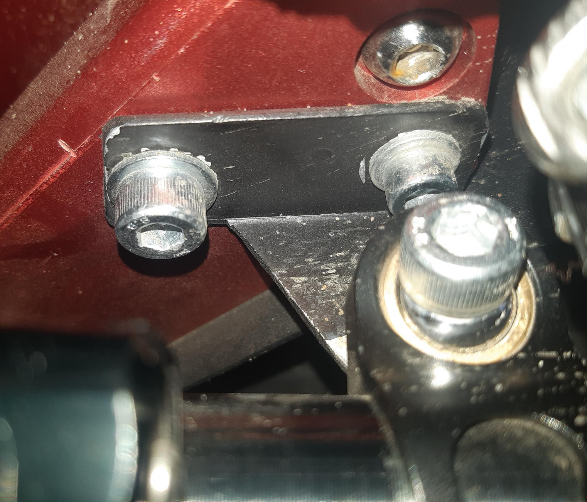

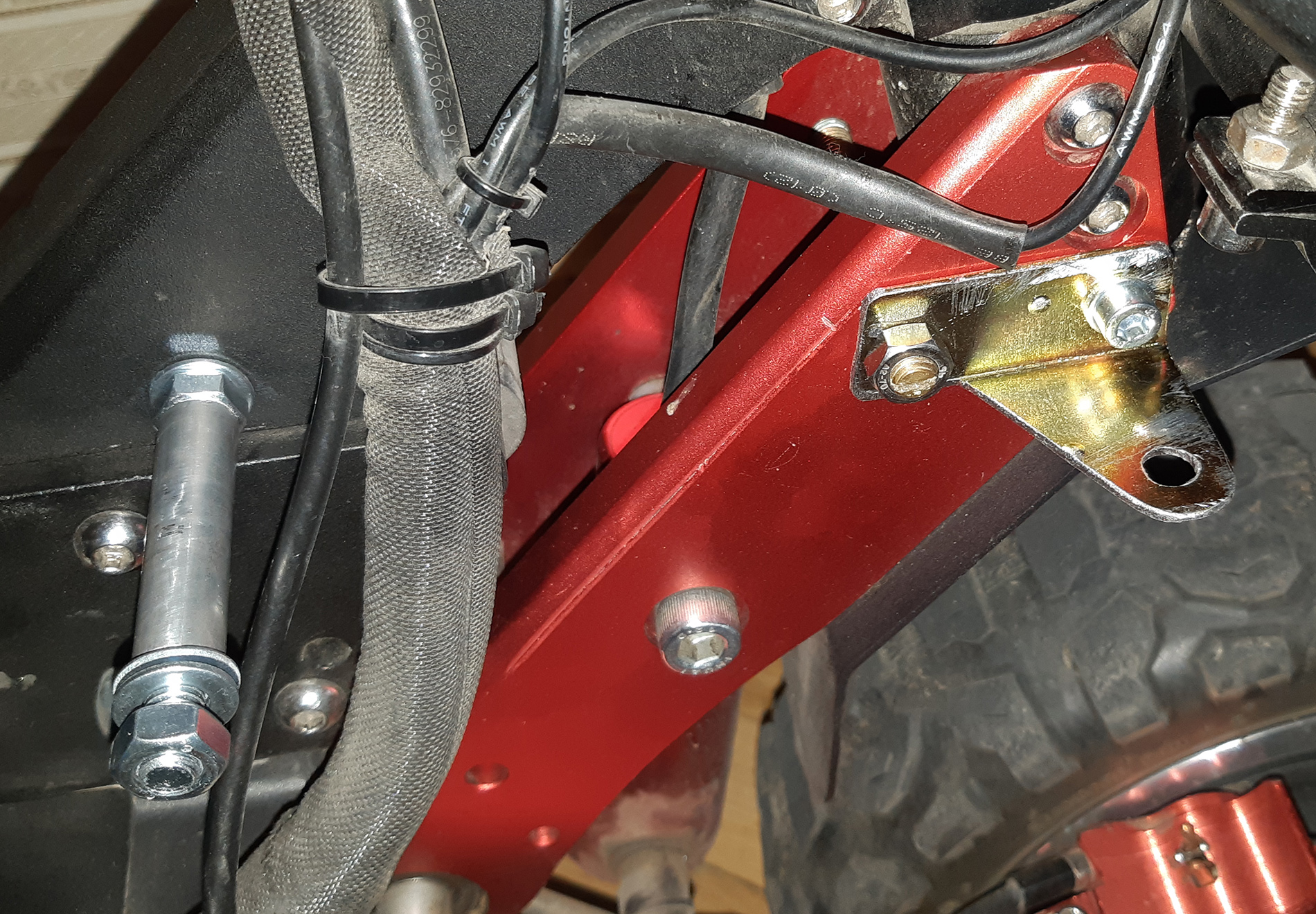

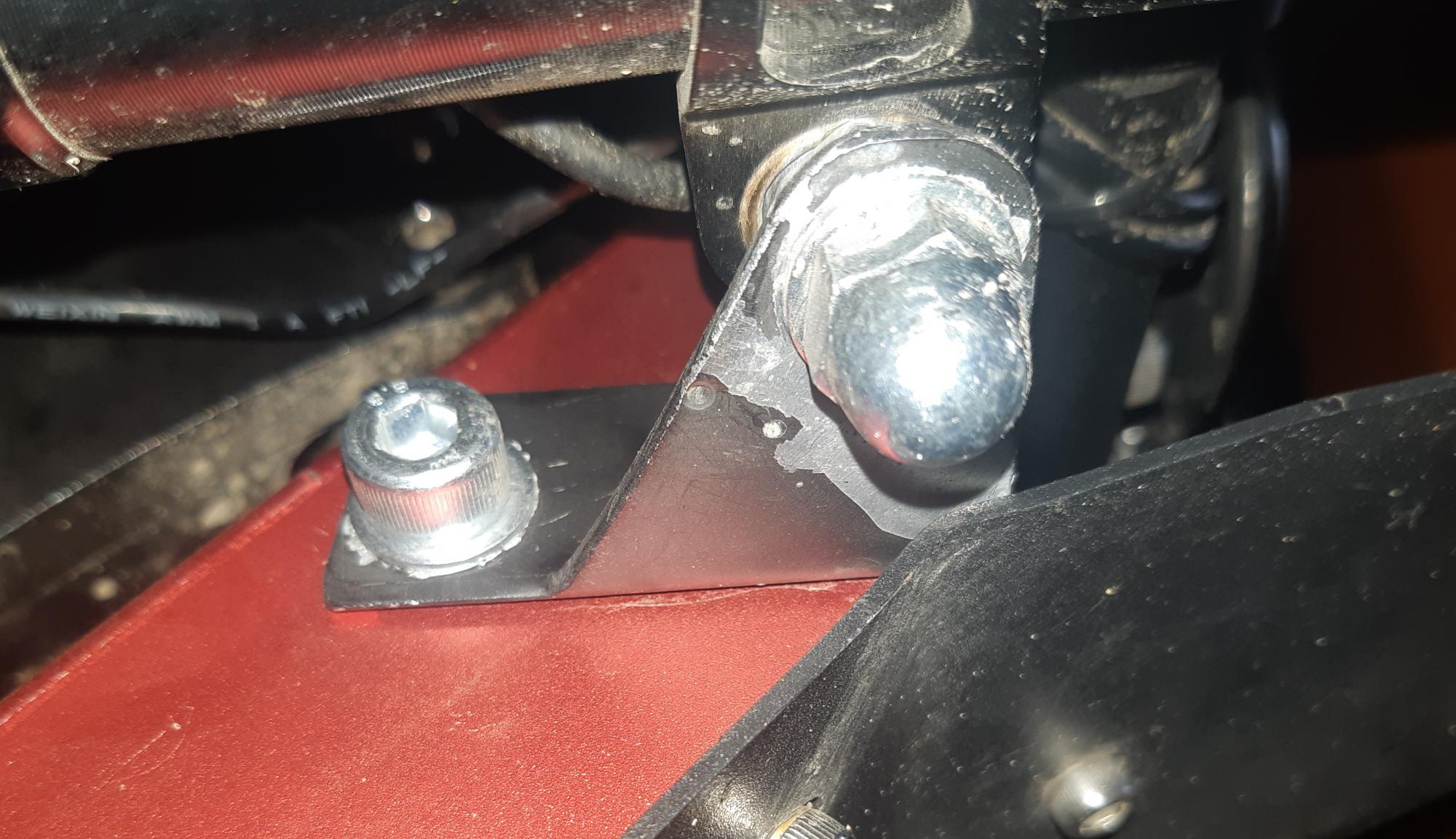

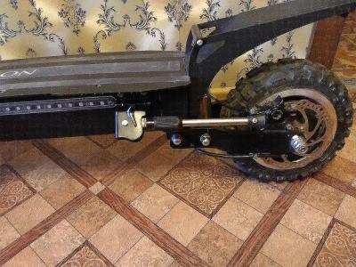

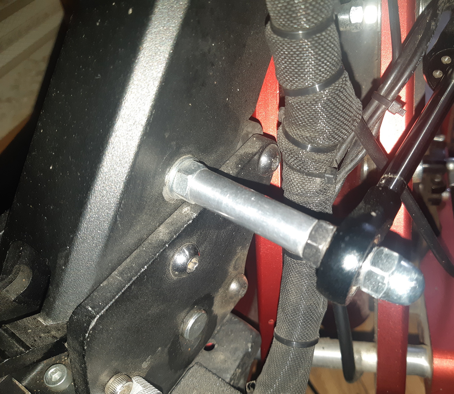

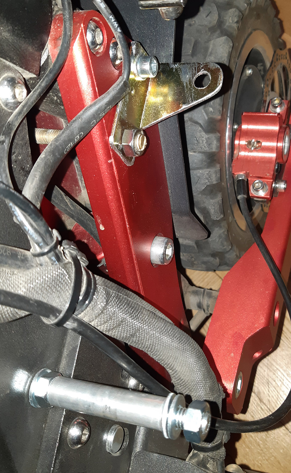

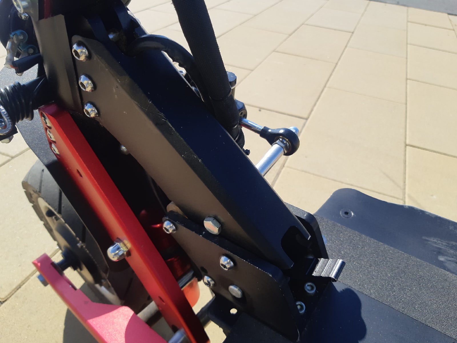

Добрый день! Я установил демпфер на Т128 таким образом (на Т108 думаю такие же размеры). Проехал с демпфером уже около 2500км, ничего не сломалось и не погнулось, демпфер затянут на 2/3 усилия.

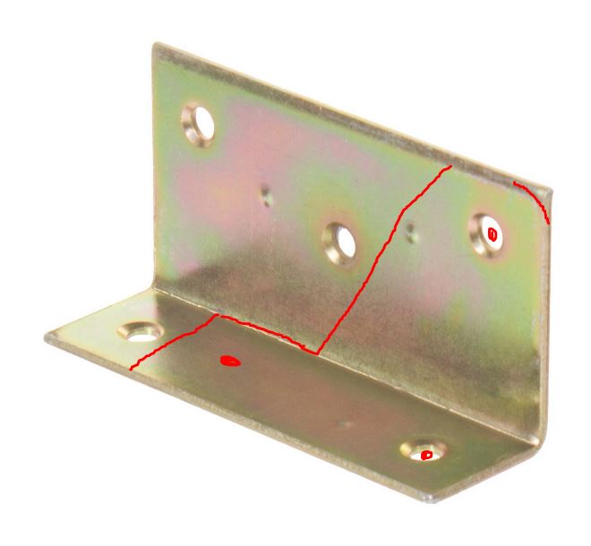

Площадку вырезал обычной ножовкой по металлу из крепежного уголка купленного в строительном магазине.
и в дальнейшем, не очень качественно, покрасил краской из баллончика.

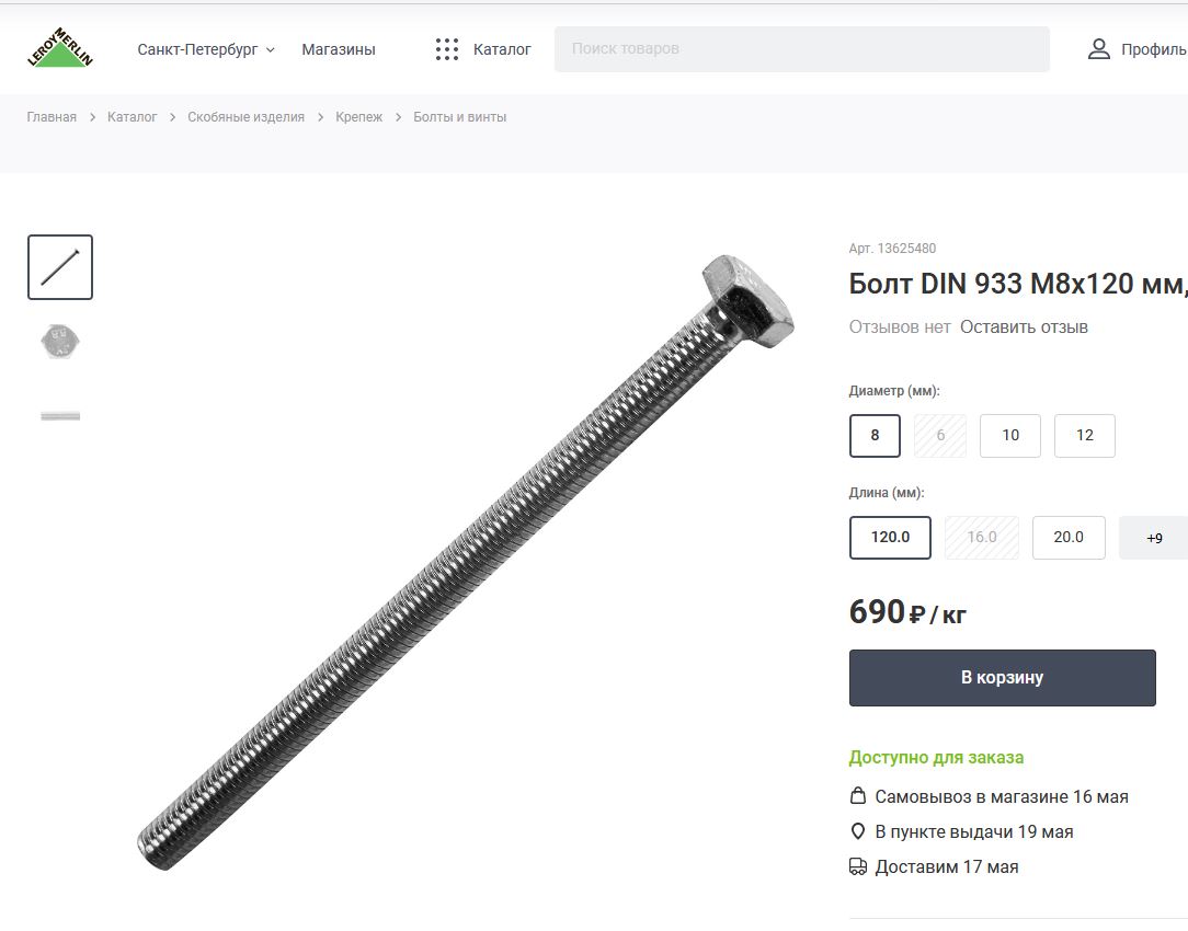

Заднее крепление на основе обычного болта Болт M8x120 мм тоже купленного в обычном строительном магазине. Мне попадалась тема, где "мастера" на Т128 ставили шпильку из якобы "очень твердой, многослойной стали с  которой не работают в России и по этой причине очень дорогой". Я купил про запас сразу три болта (цена копеечная). Два из них так и валятся. Ждут когда первый, изготовленный из дешманской стали, наконец сломается или хотя бы погнется.

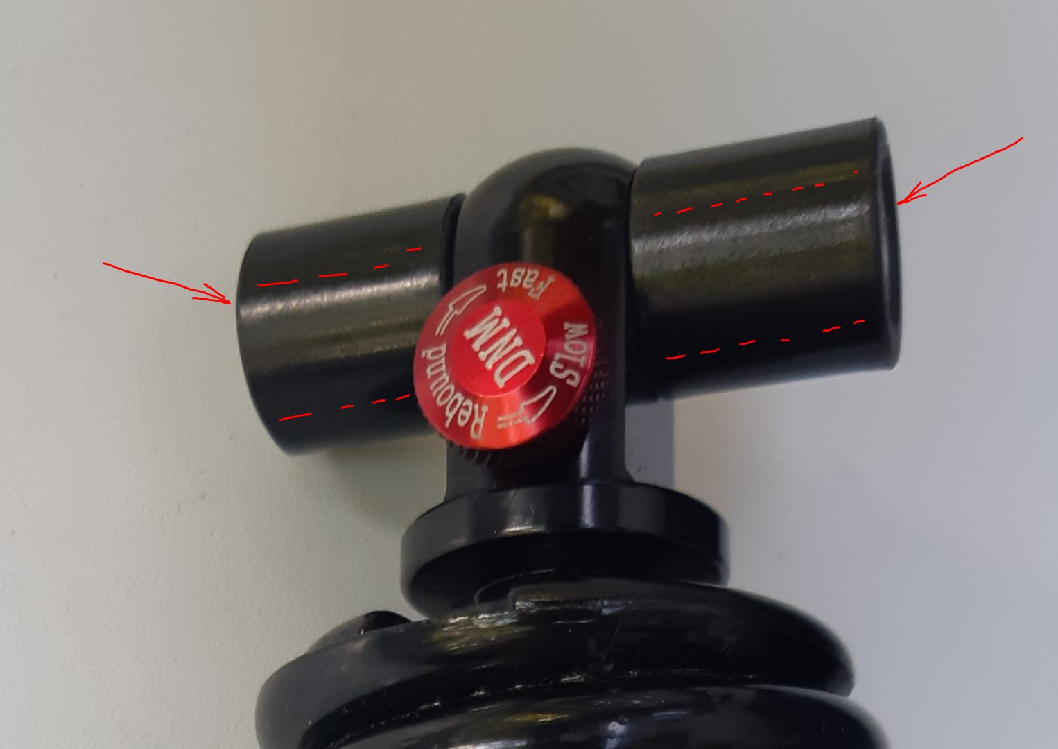

Трубка на болт М8х120 подошла от ранее установленного амортизатора (тогда она не пригодилась). По длине подошла, даже немного ее подрезал.
Можно было конечно покрасить, но мне показалось что сойдет и так.

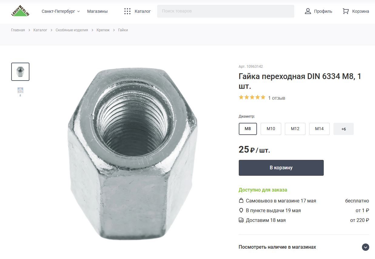

Если бы не оказалось под рукой трубки от амортизатора, была мысль накрутить вот такие две гайки переходные. Они по длине как раз, было бы еще крепче.
По поводу наждака. Не стал мучиться изысками, заказал тут https://aliexpress.ru/item/4001309743658.html?spm=a2g0s.9042311.0.0.264d33edrGuQAh и просто разрезал на четыре полосы, так что осталось еще на один раз наклеить.
Демпфер не блокирует механизм складывания руля. Никак на складывание не влияет. При езде помогает очень сильно, крайне рекомендую к установке. На маленьких скоростях можно легко ехать держась только одной рукой, на больших не болтает руль.

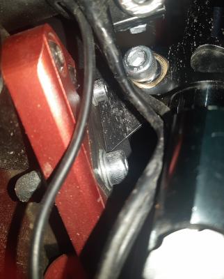

Гайки, шайбы и остальные болты в том же магазине где и уголок. Понадобиться ещё два болта М8 и один М6 (длину не помню) для крепления передней площадки, изготовленной из уголка, и к ней демпфера. Бюджет копеечный.

Добавлю еще фото сделанные в процессе конструирования. Самокат тот же. С тех пор заменил резину на шоссейную, тормоза и свет. Это было еще в начале июля прошлого года.

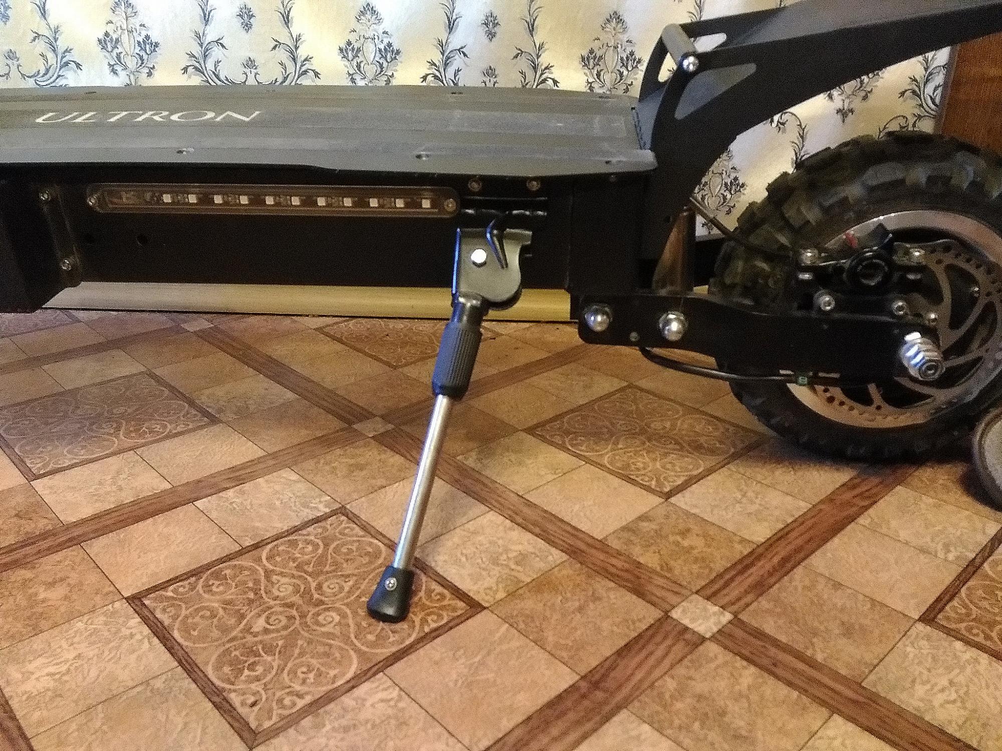

И ещё такой момент: кто поднимал клиренс подвески на Ультронах, поделитесь, пожалуйста, ссылкой на удлинённую подножку (стоковой 190mm не хватает 5-6см) ;-)

Цитата: Yurykunja от 24 Май 2021 в 12:08И ещё такой момент: кто поднимал клиренс подвески на Ультронах, поделитесь, пожалуйста, ссылкой на удлинённую подножку (стоковой 190mm не хватает 5-6см)
https://aliexpress.ru/item/4000767527019.html?spm=a2g0s.9042311.0.0.264d33ed8l4iHN&sku_id=10000007605908710
Точно такая же как та что стоит изначально, только длиннее. Можно отпилить на нужную длину. У себя так и сделал.

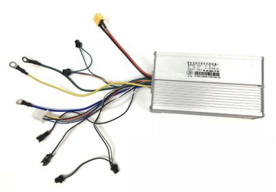

Всех приветствую. Помогите с проблемой. Купил новое мотор колесо для своего ультрона Т128, все подключил провод в провод, колесо крутится стабильно, НО в обратную сторону. Что я сделал не так? Или может как то надо адаптацию проводить? Заранее спасибо.

У меня Т128 2019 года и таких проводов для обучения нет(
Может есть другие способы обучения предыдущих версий контроллеров?
Speaker007
У меня контроллер JP 37A, и там нет белых проводов(
Покупаете трубку, отрезаете нужную длину, высверливаете ось, вместо неё потом ставите винт-болт с гайкой, меняете трубку, красите (или нет). Я так делал.

на Али крутая подножка продается, ее на якомуры ставят и на доработанные ультроны , в Краснодаре которые собирают . она по высоте регулируется

Цитата: Speaker007 от 27 Май 2021 в 11:15Всех приветствую. Помогите с проблемой. Купил новое мотор колесо для своего ультрона Т128, все подключил провод в провод, колесо крутится стабильно, НО в обратную сторону. Что я сделал не так? Или может как то надо адаптацию проводить?
Две любые фазы поменяй местами. Синюю с желтой к примеру и все будет нормально крутиться.

ДвДве любые фазы поменяй местами. Синюю с желтой к примеру и все будет нормально крутиться.
не будет.. холлы тоже надо менять
Добавлено 01 Июнь 2021 в 15:27
попробуйте поменять местами желтую и синюю фазу + желтый и зеленый холл
если не поможет, вернуть по цветам и попробуйте поменять местами желтую и зеленую фазу + желтый и синий холл
в одной из этих комбинаций колесо закрутится в нужную сторону
