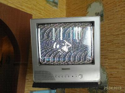

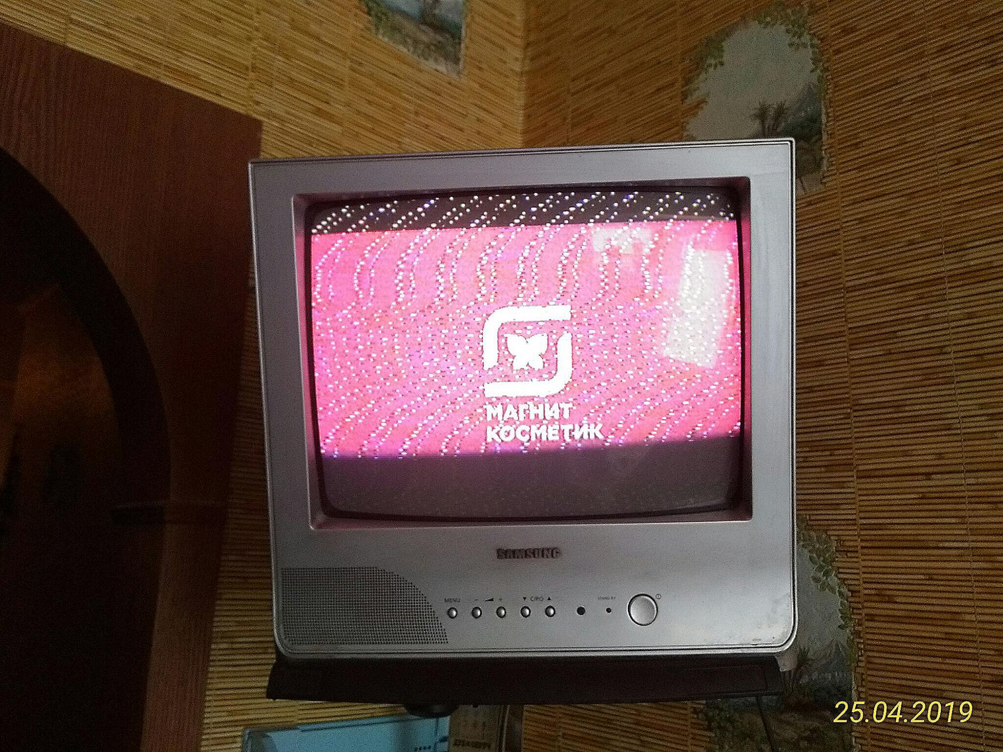

Моё з.у. создает сильные помехи на лучевом телевизоре, правда не на всех каналах, У кого нибудь есть такое? Чую, меня соседи убивать придут...

Цитата: Александр61 от 25 Апр. 2019 в 16:01Моё з.у. создает сильные помехи на лучевом телевизоре, правда не на всех каналах, У кого нибудь есть такое? Чую, меня соседи убивать придут...
У меня создает не большую рябь, только на первом канале.
