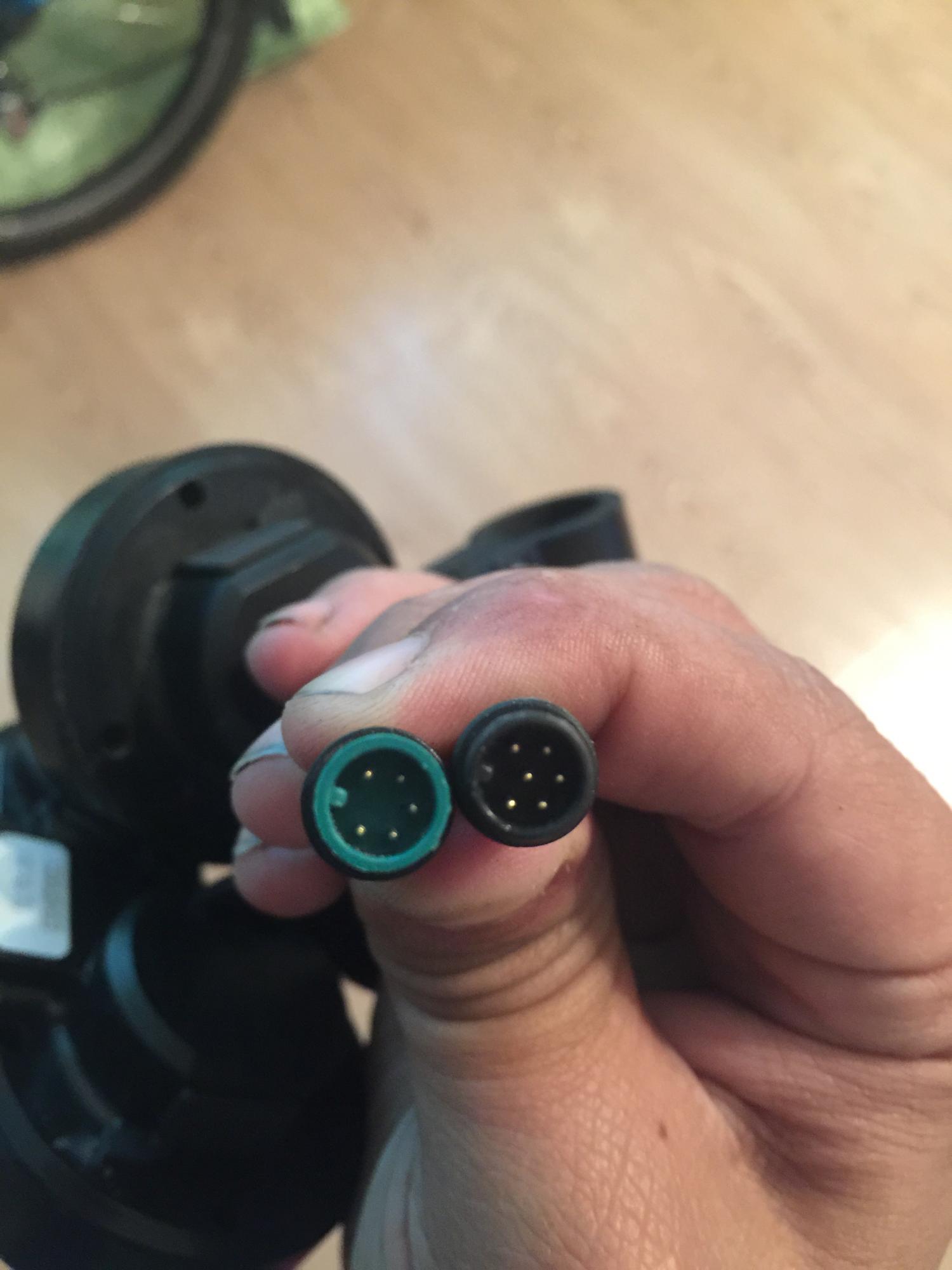

сам разьем на LH-100 такой же как и на TF-100 и QS-S4 круглый 6пиновый,а вот кстати на JX-168 который ставился на самые первые версии Kugoo MaxSpeed и ставится на M2 разьем такой же,но 5 пиновый,не в штекере компа,не в проводке Kugoo M2 нет центрально пина,не LH-100 не TF-100 туда физически не подключаются,так так даже в ответном разьеме косы самоката нет дырки под центральный пин,но подключить все равно можно,все также меняем распиновку,но разьем компа меняем на 6ти пиновый,а разьем фары выводим отдельно из корпуса компа через дырку что закрыта заглушкой,или же меняем целиком нра самокате все косу с разьемами на косу от М4 Про или MaxSpeed куги с 6ти пиновым круглым разьем под комп вместо 5 пинового
Добавлено 29 Мая 2020 в 11:19
Цитата: 13_chip_13 от 29 Май 2020 в 11:16
А зачем менять вообще, если не сломался конечно.
я менял ради разьема фары который работает в LH-100 и кучи настроек,большинство новых настроек заработало,с теми что не работают пока ставлю опыты,параметры менять можно но эфекта не вижу,не исключаю что просто что то делаю не так,пока что продолжаю изучать все новые возможности этого компа
Добавлено 29 Май 2020 в 11:22
разьемы JX-168(Kugoo M2) 5-пиновый зеленый и TF-100(Kugoo Maxspeed) 6-пиновый черный на LH-100 разьем точно такой же как на TF-100 в косе Kugoo MaxSpeed разьем такой же 6-ти пиновый в косе Kugoo M2 зеленый 5-пиновый,LH-100 и TF-100 туда не подключаются физически без замены разьема или всей косы проводки

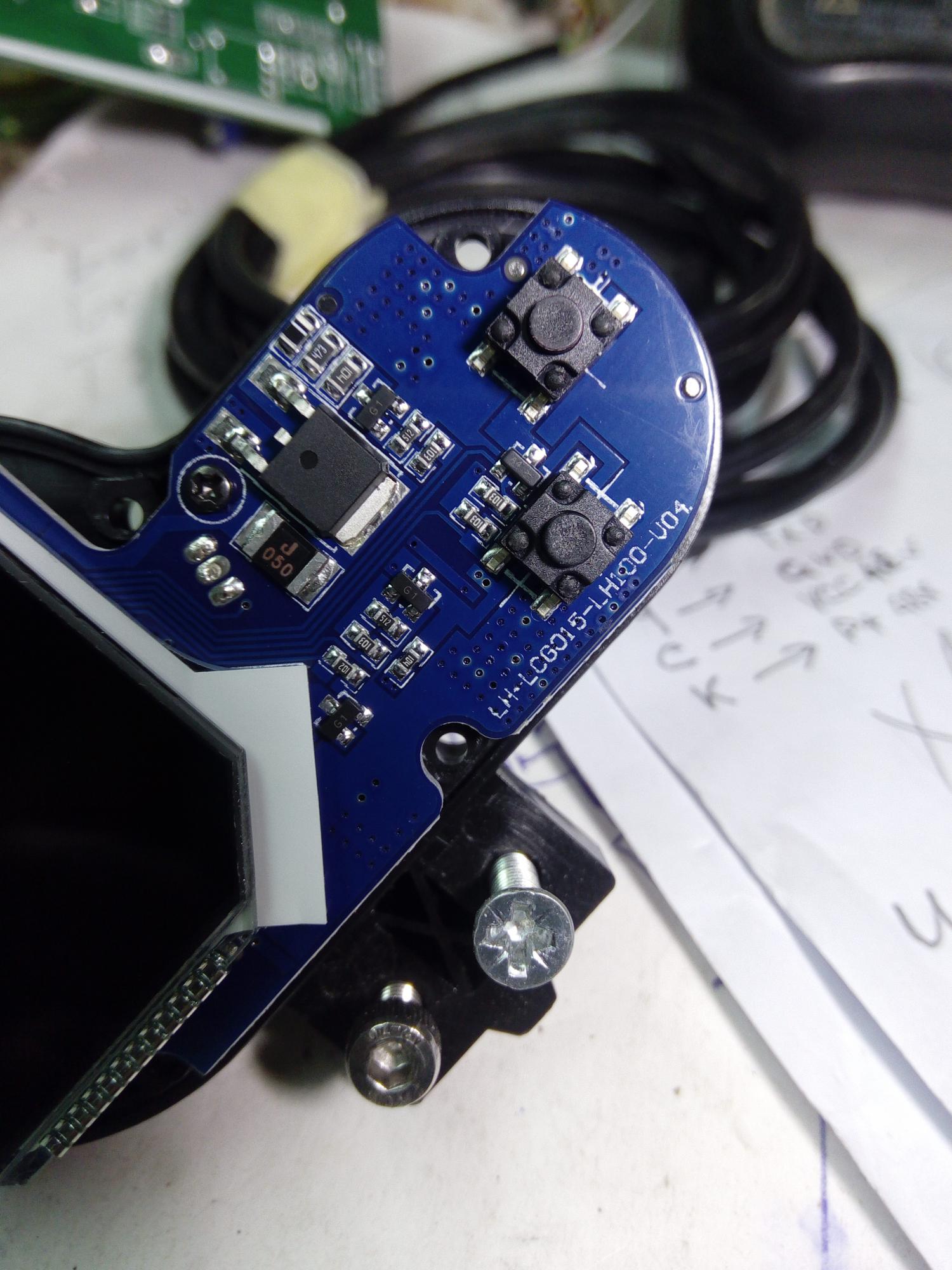

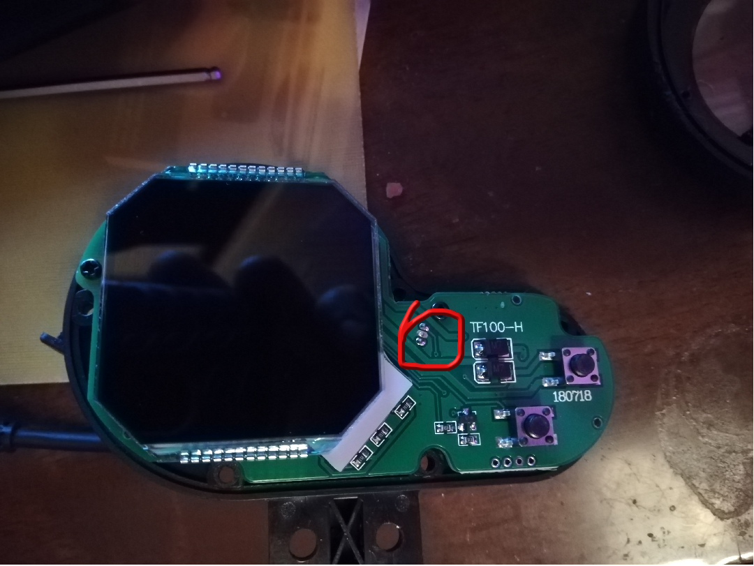

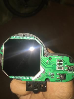

Плата JX-168
Плата TF-100
Плата LH-100
распиновку переделывал в точности по этому посту:
https://electro.club/f/130863
sergo842
Цитата: Виталий40 от 29 Май 2020 в 11:27Плата JX-168
Ни чего не понял, на плате белым написано тф100, фото вашей то платы какая, синяя , так это мои фотки, и если что, то проводов 6, как и на самом круглом разъеме пинов. А вот ответный, который к контроллеру, совершенно другой  5 пинов, и отдельный на фару двойной, и с классическим куговским контроллером не стыкуется без паяльника. :ah:
Виталий40
#167
А вы внимательней смотрите,в LH-100 у меня стоит синяя плата,а по поводу TF-100 и JX-168 внимательно посмотрите на сами платы их из обозначения,даже названия плат отличаются,JX-168 у меня стоит на куго м2 и у него как раз 5ти пиновый разъём а на TF-100 и LH-100 такой же но 6ти пиновый,и разъём на самокате на куго макспид 6ти а на м2 5ти пиковый соотвественно,собственно я и JX-168 фотки привёл только для примера чтоб вы поняли это не то же TF-100 просто в другом корпусе,у них разные и платы,и версии прошивок,и разъёмы,хотя думаю LH-100 без проблем заведётся и на контролере под JX-168 тем более что он даёт на выбор 4 протокола,просто распиновку верную найти и все

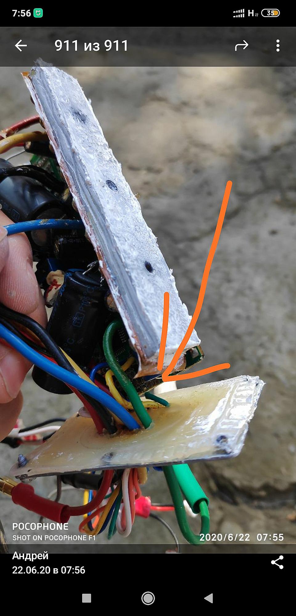

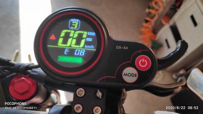

andreyttg
Курок QS-S4  (электросамокат Kaabo Wolf)
Перепаял конденсаторы в контроллере за место 470мкф воткнул 1000мкф
Выскочила ошибка Е 08 .
Передние колесо работает .зад нет ,с чего начать копать .

andreyttg
Нашел причину оказалось проводок оторвался  :-D

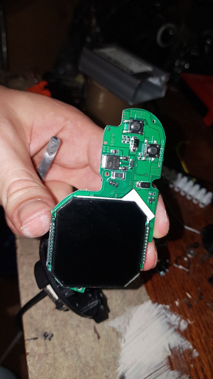

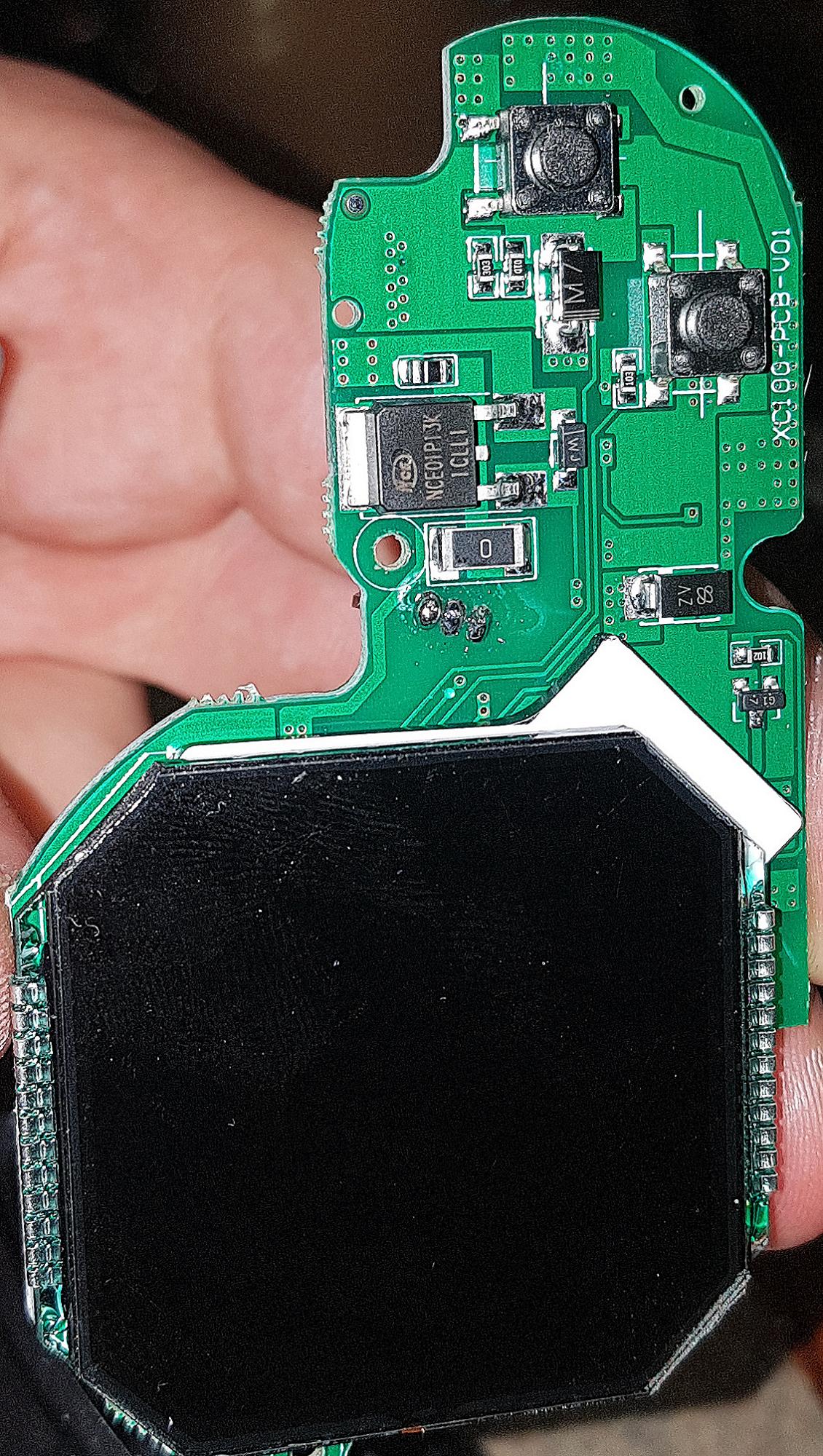

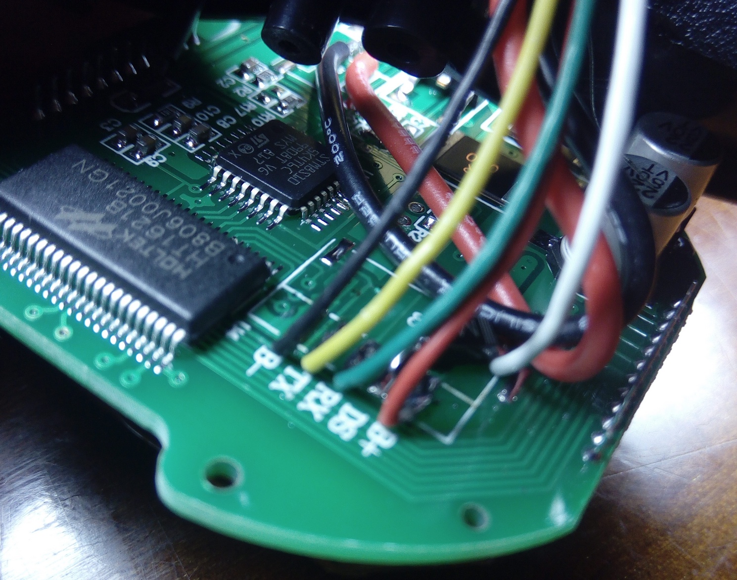

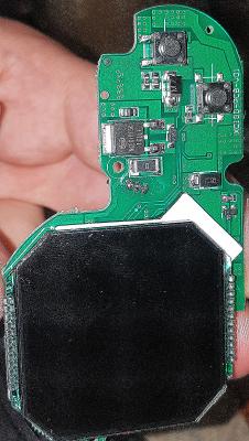

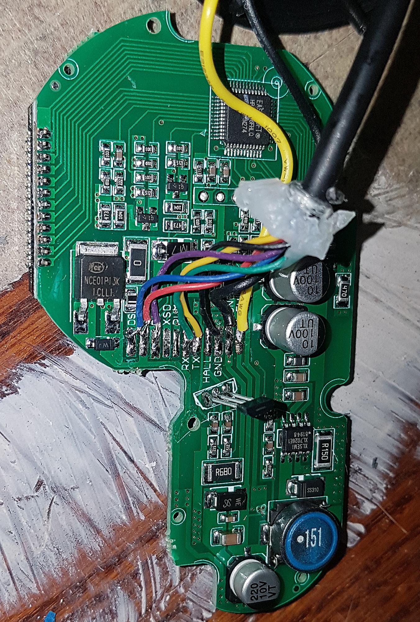

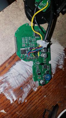

Нашёл причину - синий кабель оказался где-то перебит.
На всякий случай сфоткал внутренности (плату с двух сторон), может кому будет полезно. QS-S4
UPD. Сделал кроп фото, вроде лучше видно стало
sergo842
Цитата: ezhuk от 22 Июнь 2020 в 20:16На всякий случай сфоткал внутренности (плату с двух сторон), может кому будет полезно. QS-S4
Спасибо, интересная информация, единственный момент, такие мелкие вещи фотать, лучше на столе в макро, при хорошем свете, станет еще более полезной. ;-)

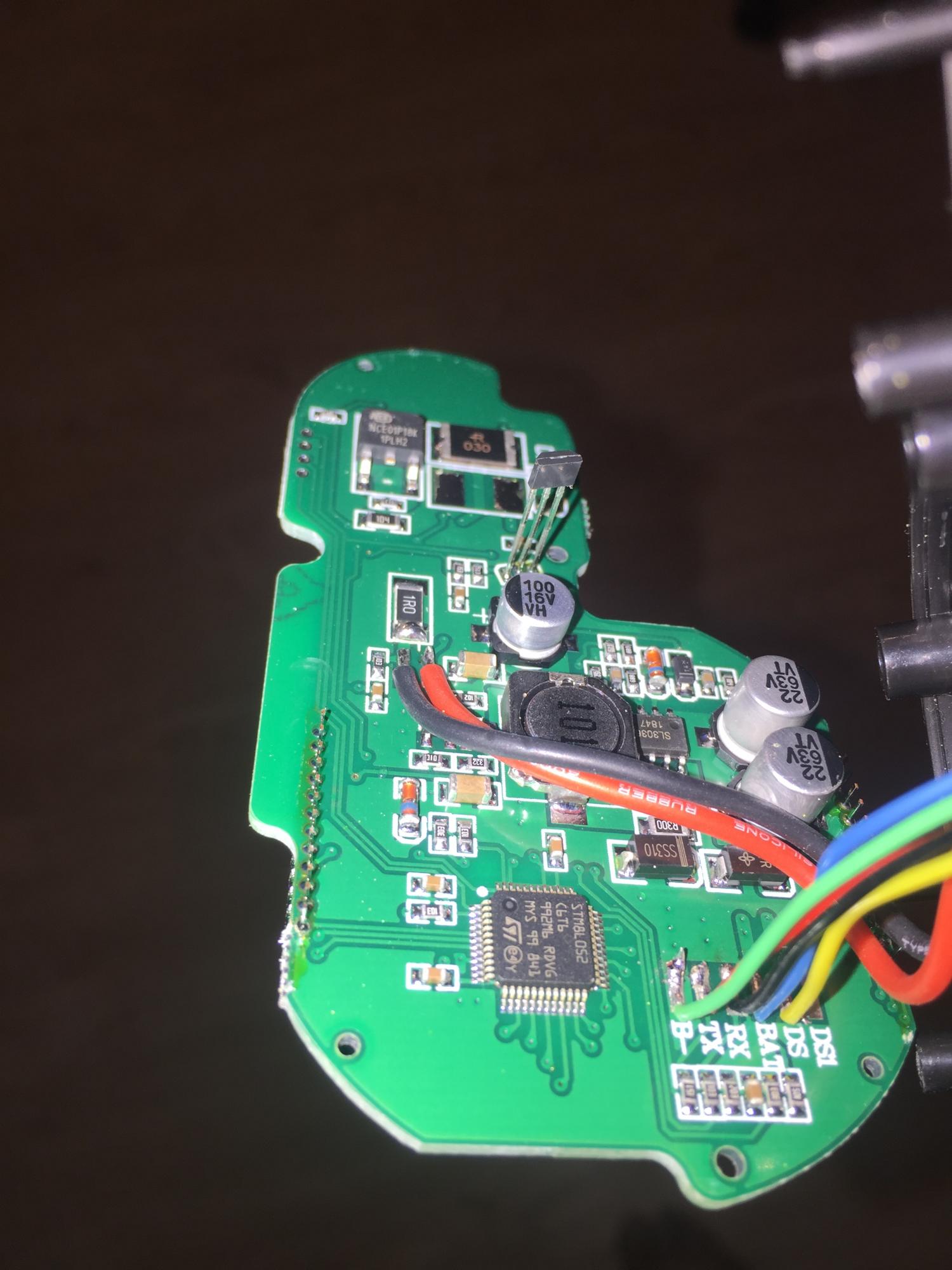

перефоткайте плату чуть ближе,особенно переднюю сторону где ее маркировка
ezhuk
Цитата: Виталий40 от 28 Июнь 2020 в 22:34перефоткайте плату чуть ближе,особенно переднюю сторону где ее маркировка
добавил в сообщение
Виталий40
#178
Цитата: ezhuk от 30 Июнь 2020 в 09:45
добавил в сообщение
верно ли я разглядел что плата QS-S4 имеет маркировку XC-100-PCB-V01 ?
ezhuk
Цитата: Виталий40 от 30 Июнь 2020 в 20:10верно ли я разглядел что плата QS-S4 имеет маркировку XC-100-PCB-V01 ?
Верно
