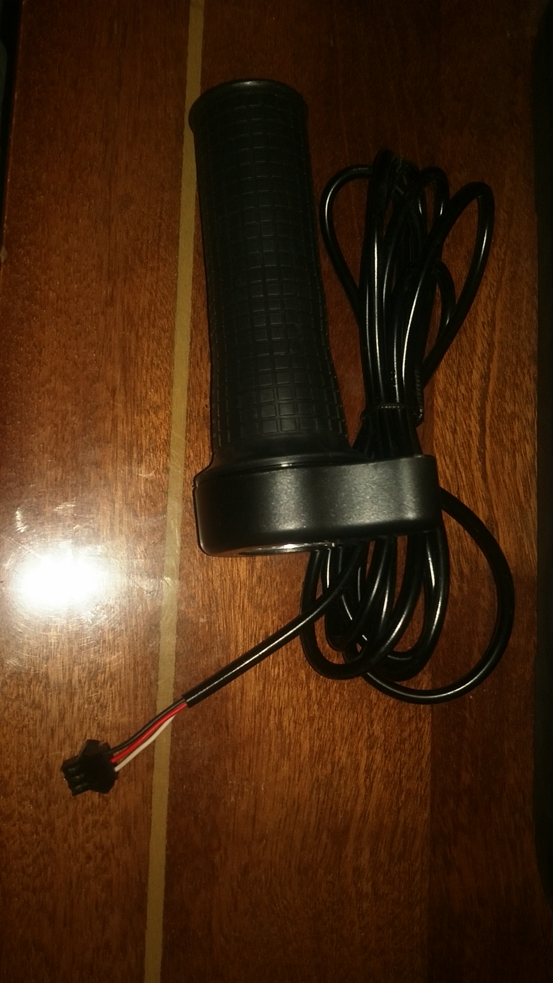

Так как на трайке правая сторона руля занята ручкой газа для бензомотора - приобрел левосторонюю ручку газа для переднего электропривода ;)

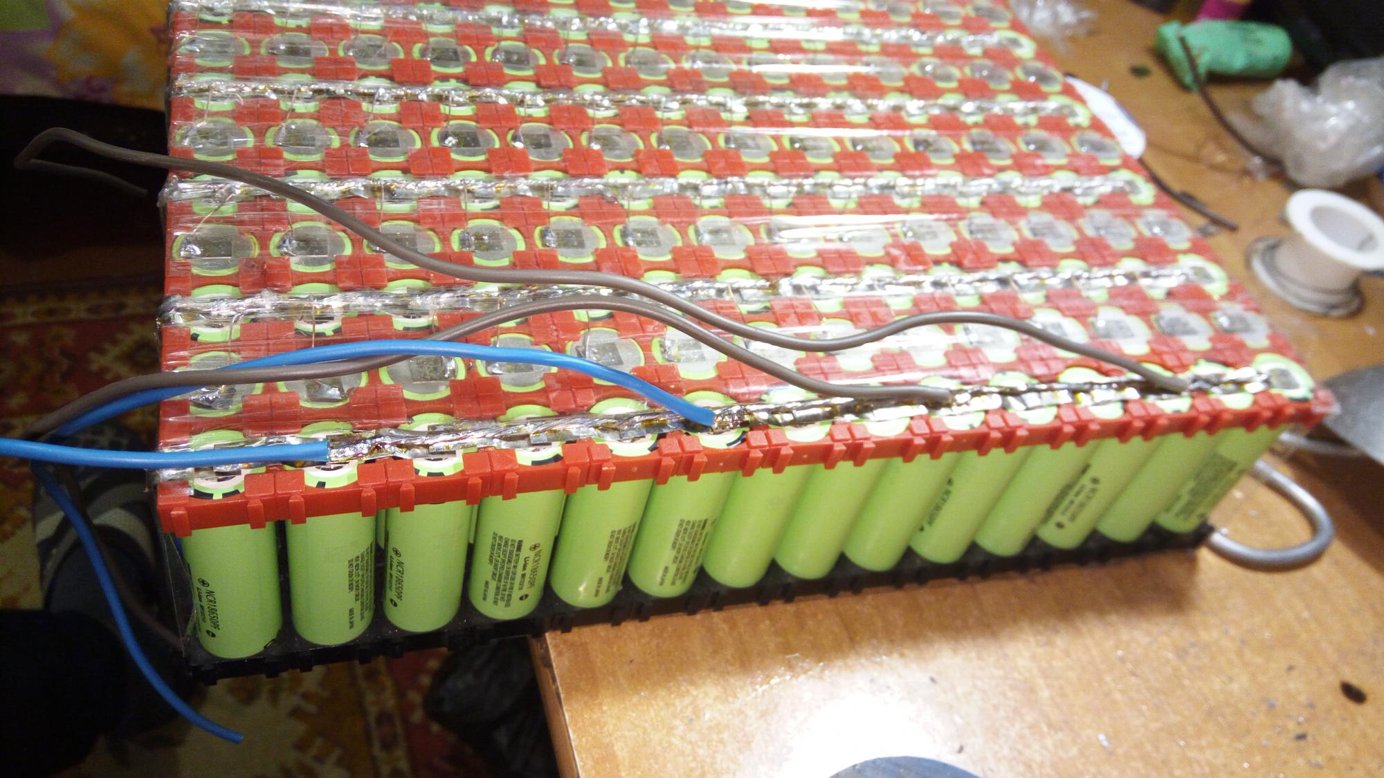

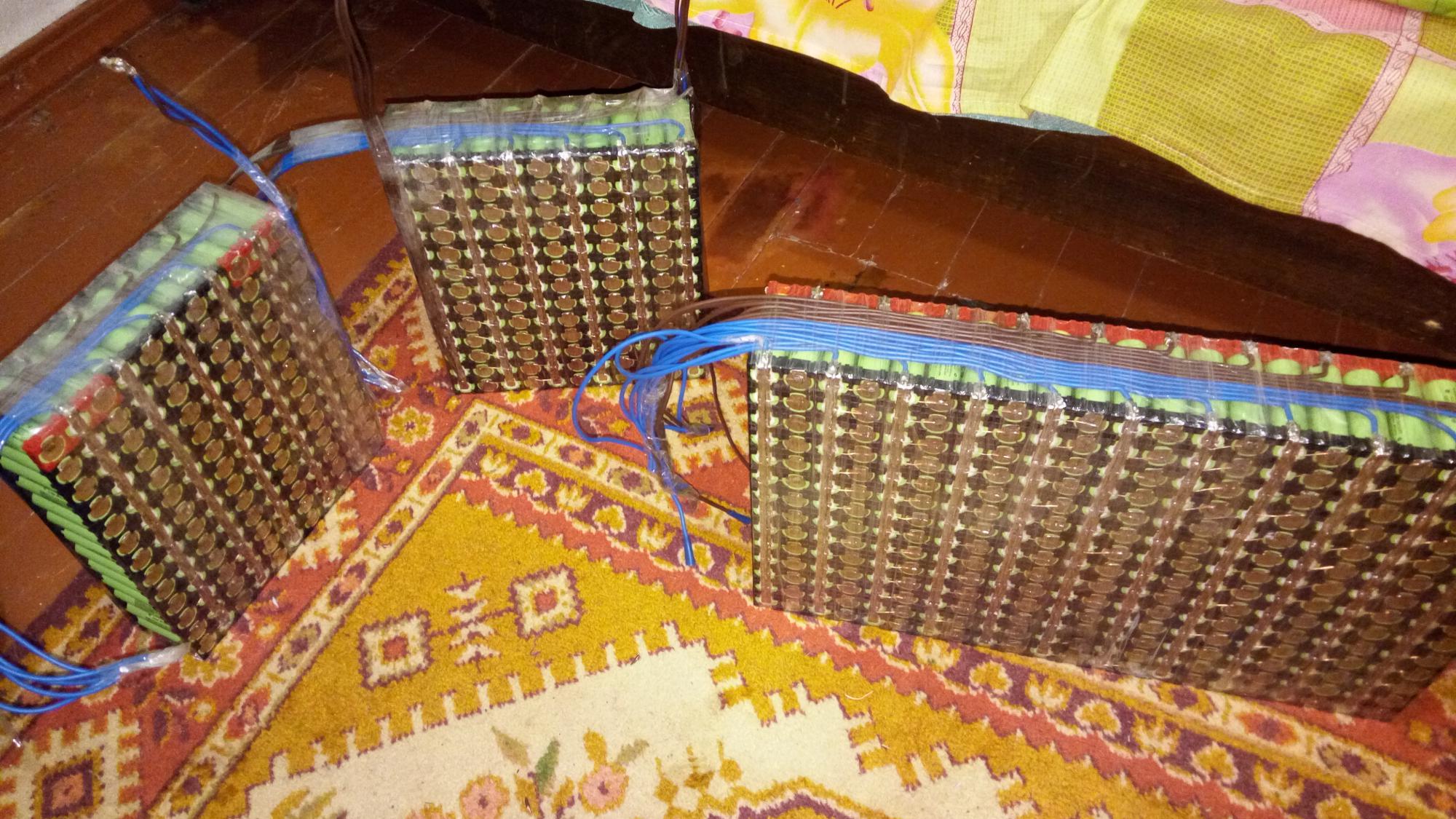

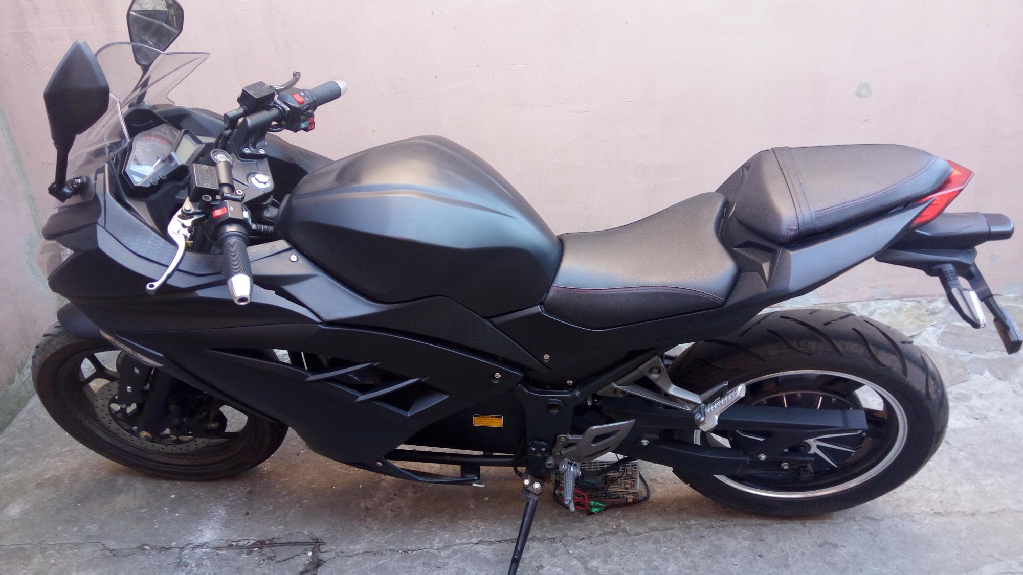

И так добрый день ,форумчане...Купил такой же мотоцикл на базе Кавасаки ниндзя, в такой же комплектации,в прошлом году в ноябре месяце.После, увидел одномышленника со Львова, Роман Дж, и с ним после этого поддерживали постоянно связь..Мысль моя была такая ,переделать на литий и поменять контроллер на синус.В итоге ,за зиму и весну прикупил необходимые для этого вещи, а именно аккумуляторы (попались по скидке новые) Panasonik 18650 pf,контроллер sabvoton 90120, смарт бмс на 24s 150а. ,а также зарядное на флетпаки 1500вт в кол.3 шт...Для начала взялся за аккумуляторы,паял сам по схеме как в тесле

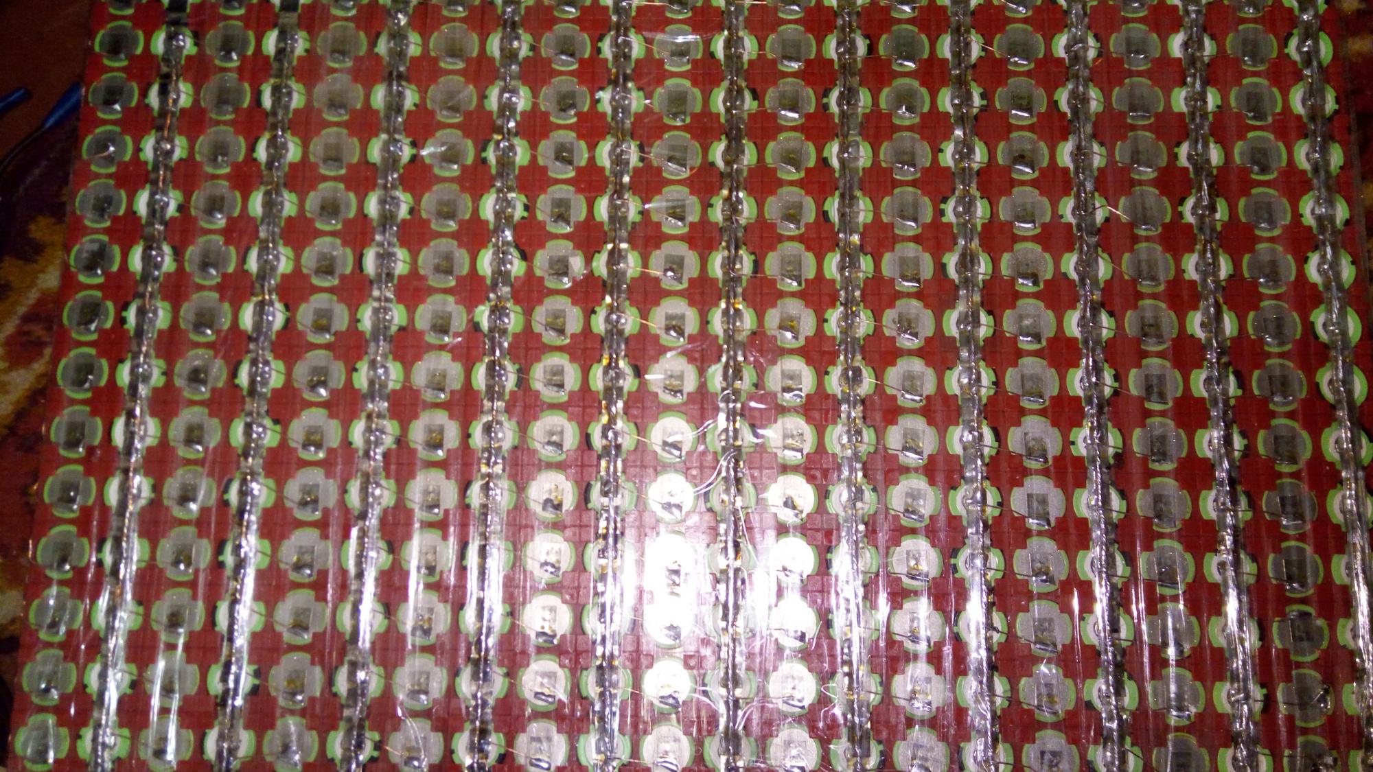

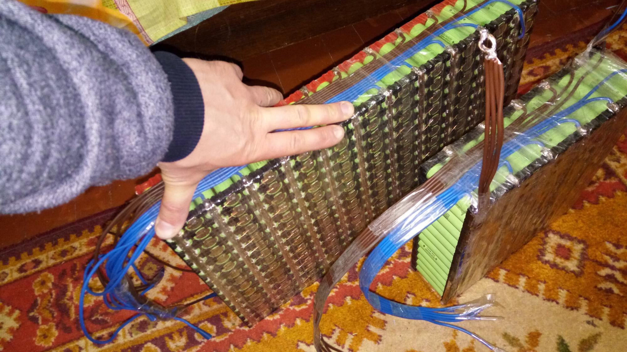

galenko9

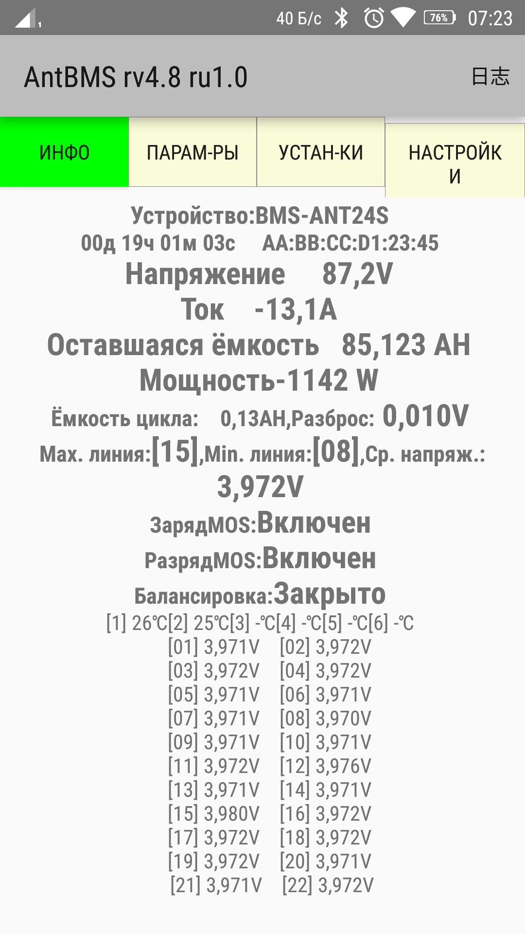

Акукмуляторы паял 22s 27p, так как у этих аккумуляторов основная емкость по ,,заниженому вольтажу,, отдается.да и к тому же хотел увеличить максимальную скорость( 85км меня не очень устраивало)..итог, вышел аккумулятор со средней точкой 81в, 78а.ч. Полной заряд делаю до 89в( я ограничил заряд на 89в, а разряд до 66в, чтобы количество циклов было больше,ну вы поняли о чем я) то есть на 1 элемент разряд не ниже 3в,заряд 4,00в... вес такого аккума вышел 35кг( могу сбрехать на чуть -чуть).В то время как свинец со своими 40а.ч. весил 80 кг. Пайку делал аккуратно естественно и проволочкой 0.5 сечением( стырил у нашего системного администратора на работе)...Также делал с холдерами,чтобы продувались. Вовремя пайки соблюдайте осторожность,так как  я после того как спаял аккумы,нечаянно коснулся до выводов ,,+,,  и  ,, -,,....У меня как раз рана на пальчике была(порезал когда провод чистил), в итоге , я часа два не мог ложку сахара в чай кинуть..))))) :laugh:  тряслись руки как у алкаша..ну,короче,после подключил бмс,настроил  и для начала подключил свинцовую родную зарядку на 87.5В( так на ней написано,но выдавала 86в)

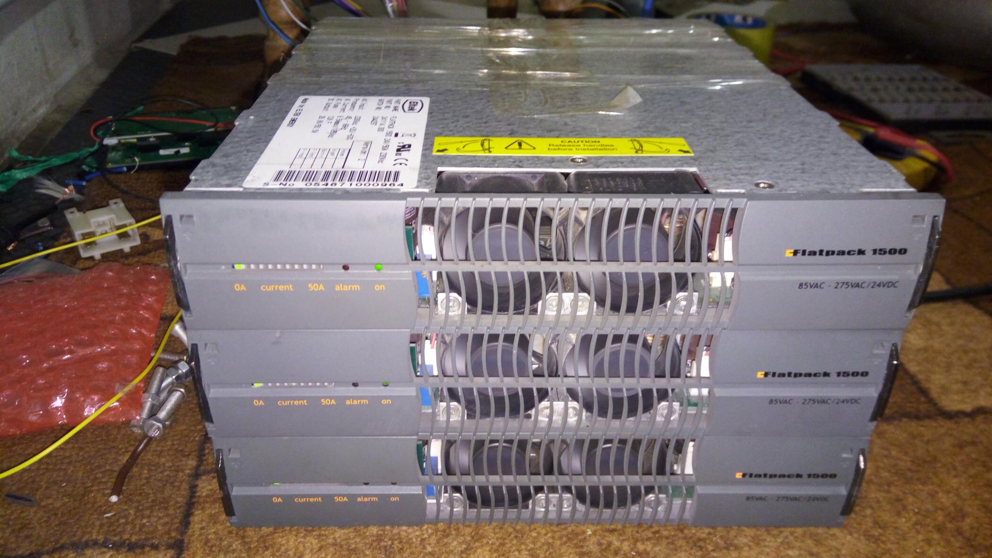

После успешной и тонкой настройки смарт бмс,занялся флетпаками .Подключил их  последовательно 3 шт выставил напряжение 89в и попытался ними заряжать..Счастья были полные штаны.А когда ещё и по телефону через блютуз подключился,так вообще...пошел выпустил своё счастье полных штанов в местный туалет... :-D

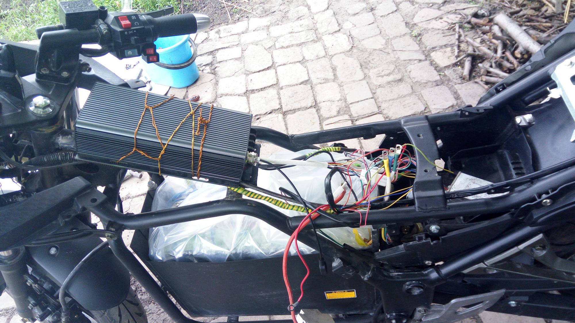

и так продолжаю свой рассказ( а то устал писать,кушать захотел,только что покушал,приятного аппетита мне) :-)в итоге приехал, уехал, я разочарован..После долгих раздумий , а также совещаний с Роман Дж.пришли к выводу что лишних 2 вольта на старом контролере не могли его угробить(раньше полный заряд 86в, а сейчас 89в), а вот то .что он в защиту ушел,вполне вероятно...Через неделю.вернулся снова к маме и своему капризному (на тот момент) мотоциклу...И снова время поджимало,решил не разбираться с старым контроллером,а ставить новый sabvoton 96120.Поставил и закрепил :laugh: :laugh:
запустил ,подключил проводку и начал устанавливать прогу на ноут...Подключился без проблем.Естественно решил на автодетект поставить углы холла...на что ушло у меня 4 часа......4 ЧАСА.Карл....!!!!!!! :facepalm: ну не хотел он так просто поддаваться..Ошибки были мои и прошивки... насмотревшись ютуба по настройке этого контроллера, я выставил ток теста 10 а...нажимаю тес и...и резкий щелчок в колесе( такой .как будто мощный электромагнит железо притянул)...и сразу ошибка выскакивает (ток перегрузки)...долго пытался и не мог понять в чем суть, а оказалось.что прошивка почему-то!!!!с высшего на нижнее значение плохо забивала в память...В итоге он по умолчанию ток теста 220а подавал....это я понял только через 3 часа...в итоге как я сделал...выставил ток 1а..нажал ок и сохранить..перезагрузил полностью контроллер и ноут,проверил что он сохранил, начал потихоньку добавлять ток теста..и вот тут всё замечательно..он данные сразу сохранял...в итоге ток теста 25а и все норм..он его крутил как хотел,но выскакивала ошибка,что автодетект не прошел...После ,поменял местами фазные провода ,всё было гуд...после того как выскочило долгожданное TEST OK, ручка газа у упор и как показал контроллер 1800 об.мин...Урааа.!!!! победил :dance: :dance: :kidding:

Вот ...(подумал я) и держа одной рукой руль на ручке газа ,а в другой телефон ,разогнался прилично(рискуя ) я увидел почему она начинала отключаться....Вот ... (подумал второй раз) , мне пришлось отрегулировать снова параметры бмс ..причина банальна проста, БАЛАНСИРОВКА.... Я выставил передел балансировки 0.001в,при езде на малых скоростях всё гуд, а когда разгонялся больше, балансировка выходила за пределы установленного и бмс отключалась...Извинившись мысленно перед китайцами, я выставил предел до 0.009..И вот тут наконец-то я получил кайф...я ехал офигено разогнавшись и ничего мне не мешало,бмс не срабатывала, я был в эйфории....Но эйфория долго не продолжалась,мотик мой наверное родился по гороскопу ТЕЛЕЦ...упорно( упертый как бык) ехать не хотел :bw:  ...я успел по степям проехать 33 км,и заехать в первое по трассе село,как мотоцикл снова покинула напруга...Решив подождать с матюками на китайцев,подлючился к бмс. Я, охеревший ,понял ,что она не причем....Это был контроллер :facepalm: :facepalm: :facepalm:   И вот тут сплыл мой главный ...( надеюсь не забанят) который я писал выше....Я не выставил минимальное напряжение на контролере :fool: :fool:....в итоге,попросил у людей розетку зарядившись до 89в я снова поехал, в этот раз экономя заряд(тише ехал и держался за фурами)...как оказалось минимальное напряжение было автоматом 80в...в то время мне нужно было выставить 60в...как итог оказалось я на максимальной скорости(позднее измерив спидометром на андроиде) а это 108 км/ч я мог проезжать 33 км начиная с 89в до 80в...а когда экономил я смог проехать 54 км...

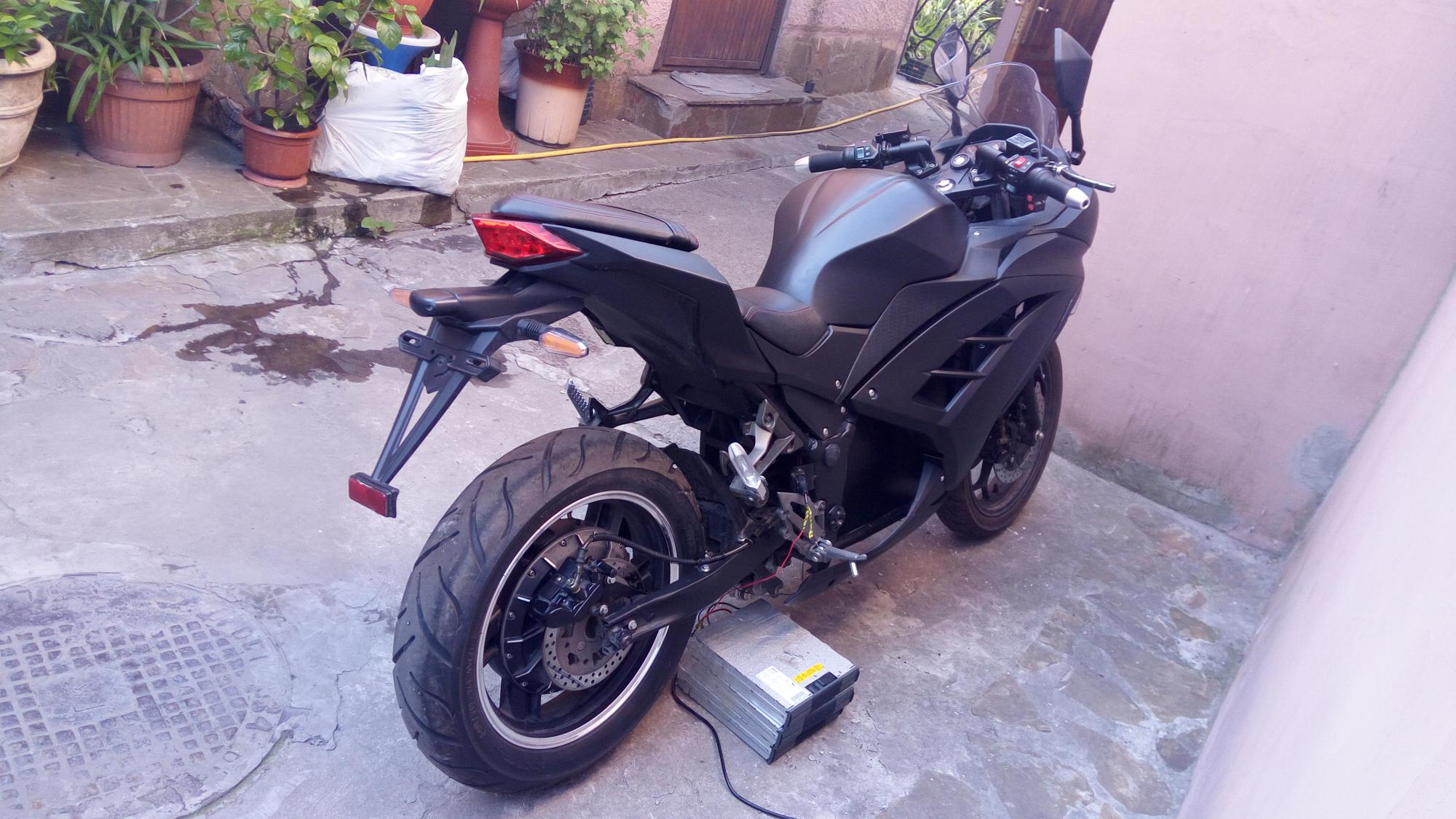

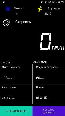

Итог.доехав до села где живут родственники, я перепрошил снова контролер до 58в(на всякий пожарный) и зарядив аккумуляторы, поехал дальше...Остальные 107 км до Днепра были кайф,супер..Замерил максимальную скорость
Во время езды останавливался,проверял температуру мотор-колеса и аккумуляторов...Мотор -колесо (после езды со скоростью более 100км/ч в течении 20 мин) было гарячее,но руку спокойно мог держать...сколько это приблизительно не знаю(думаю до 60 гр. не более).Итог после переделки,тишина,синус это кайф. 3кВт без проблем разгоняется более 100 км/ч..По поводу ускорения, с места до 15км/ч быстро, но без пинка под зад(как со старым контроллером) а вот после 15 км/ч тут раскрывается синус в полной силе....ускорение с 15 км/ч до 85 просто бешеное,реально рвет....Как показало бмс(максимум что я смог увидеть) это с места на всю газульку вкачивалась мощь 8кВт( всего лишь 2-3 секунды) но если учитывать что батарея заряженная 89в,то 8000вт/89в=91а,то это безболезненно для такого движка....

кстати, по поводу максималки, это я разгонялся на 2 скорости..а у меня есть ещё третья, я её не выставлял в контроллере , а также ещё не включал режим ,,ослабления поля,, , чтобы колесо ещё больше раскручивалось...будет время,сделаю все замеры и выставлю...делал замер на 1 скорости максим.скорость 52 км/ч и посадка в полный рост ,энергопотребление колебалось от 1800 до 2000 вт,и по фиг горки, ветер..а когда прилёг на бак,посадка спорт,то потребление упало и колебалось от 1500 до 1700 вт...Вес мотоцикла 155 кг + 74 кг водитель...ах да,вёз ещё зарядное и вещи + 15 кг...
Statik
[user]galenko9[/user], На 3-й скорость может и НЕ повыситься без вливания дополнительного тока в настройках контроллера.Может пропустил,но сколько батарейного тока в настройках контроллера сичас?
