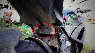

Ну и крыло - дополнительное на перед, а то грязь всюду летит,
Крылья пока не поставил. В отпуск пойду - сделаю )

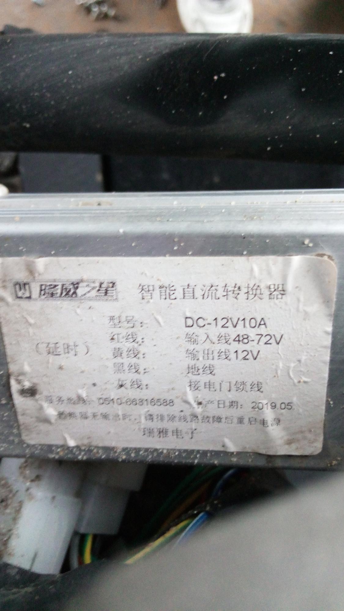

А, DC-DC преобразователь такой.
Мотор-колесо стандартный QSMOTOR (Quanshun).
Автомат на 100 А (наверное он у всех стоит) был прилеплен на двусторонний скотч, который отвалился сразу же после  первого дождя. Прикрутил конечно же на болтики.

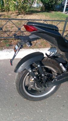

Вот - как обещал показать как заднее крыло стало.
Только что повесил. В отпуске я! Ух, как же класно! :)
На фотке видно, что без него весь хвост в грязи, точнее под хвостом грязюки сколько бывает.
Теперь не будет :)

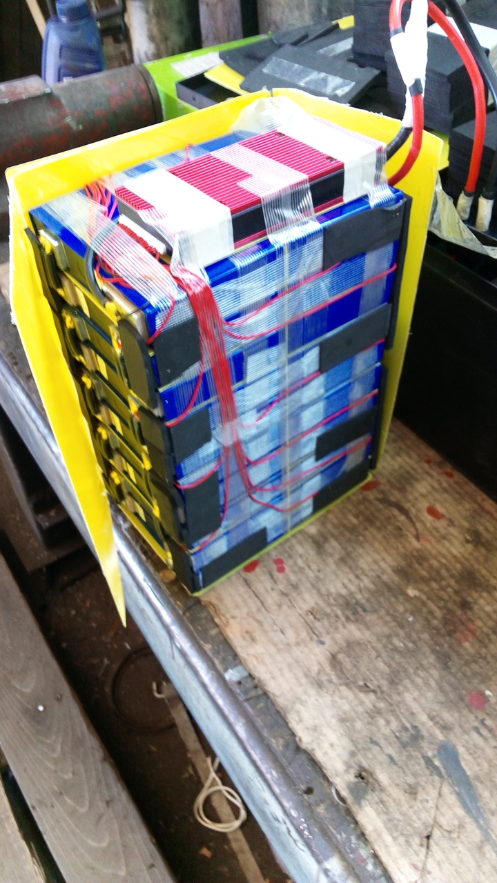

Накатав 4к на свинине перевёл свой байк на литий. Модули с шевроле вольта 2018 50Ач Контроллер Kelly KLS7230S. Теперь он таки едет как дикий конь!)

2 дня по бездорожью, точнее асфальт+щебень+грунтовка после дождей и во время дождя  :dance:
Просто отпуск,а я байкер не совсем "городской". Решил проверить мот и прибамбасы без тепличных городских условий. :)
На 1 заряде прошел 72 км.
Около половины пути шел на скорости 17-40 км\ч, потому как по мокрому песку или грунтовке (аля лужи и грязюка) сильно не разбежишься :)
Из плюсов - заднее крыло отлично сьедает поток грязи, то есть задерживает.
Но, если все-таки по трассе идти 90-100 км\ч, то под хвост все-же накидывает чуть.
На фото видно.

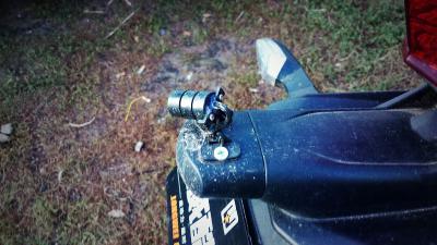

По поводу лазера с креплением из пластика - ерунда. Буду менять на металлический, что всем рекомендую, если пользуетесь чехлом, который полностью накрывает брата до низа с колесами.
2 раза в попыхах (дождь пошел , или прекратился - нужно бегом путь продолжать :D) одеть или сдернуть чехол с мота или на мот - цепляется и со свистом ломается.
