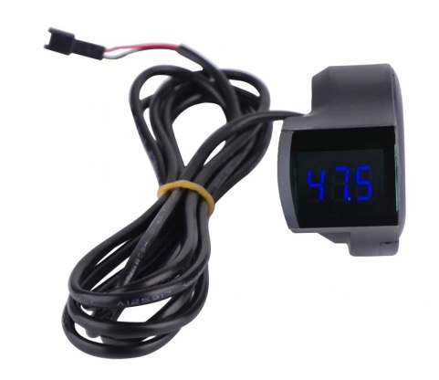

А что за вольтметр? На али что-то такого не находил. Или это переколхозенный из чего-то? )
DragonTM
[user]Роман99[/user], похожие на ручках газа бывают.
Роман Дж

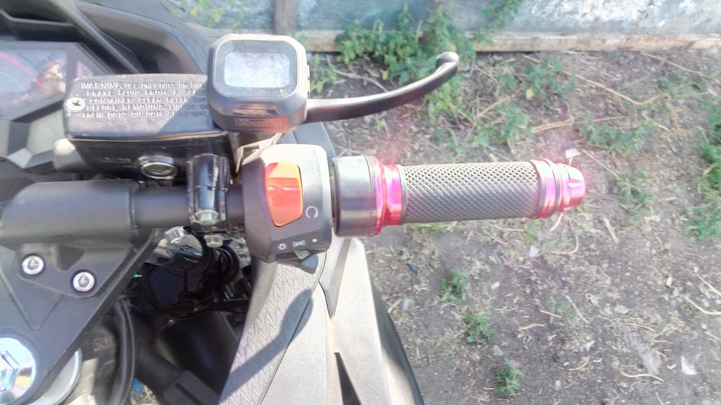

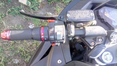

Тоже искал отдельно вольтметр на руле светодиодный, но не нашел. Взял вот это - вольтметр вместе с курком газа на правую сторону руля...
https://m.ru.aliexpress.com/item/32976440202.html?trace=wwwdetail2mobilesitedetail&productId=32976440202&productSubject=Electric-Bicycle-Thumb-Throttle-12V-72V-Thumb-Throttle-With-Power-Switch-LED-Voltage-Display-For-Electric&gps-id=platformRecommendH5&scm=1007.18499.134609.0&scm_id=1007.18499.134609.0&scm-url=1007.18499.134609.0&pvid=cda594a4-361e-4a05-9716-b97363040ecc&_t=gps-id:platformRecommendH5,scm-url:1007.18499.134609.0,pvid:cda594a4-361e-4a05-9716-b97363040ecc&spm=a2g0n.detail-amp.moretolove.32976440202&aff_trace_key=d44a0e93d3174acf891401124c226d7e-1561908084859-06414-UneMJZVf&aff_platform=msite&m_page_id=5631amp-Lf3DewA0z36kquidgfGQww1561989697765
Отрезал курок,  выкинул начинку для газа, чуть подрезал,  немного не влезал и поставил на левую сторону руля. Светодиоды яркие,  хорошо видно на солнце...  Есть такие же с желтым и красным цветом светодиодов,  но они очень слабенькие, тусклые...  Вольтметр подключил через комплектный тумблер,  правда пришлось  перепаивать, тумблер был завязан через контроллер и курок газа...  Правда вольтметр немного врёт,  показывает на пол вольта больше,  но это не критично ;)

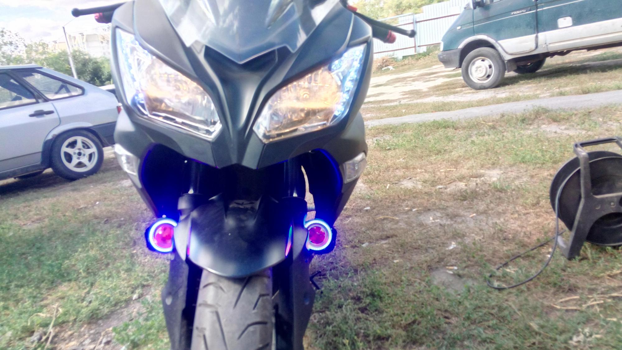

Сейчас как раз иду подключать ангельские глазки :)

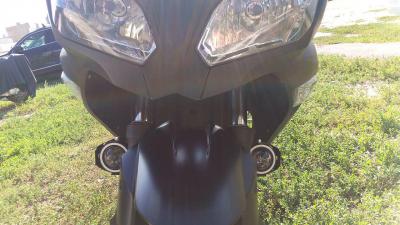

Да вроде не жалуюсь пока, вот, приколхозил и даже завертонные подключил. :)
Там 3 режима в глазках, упарился соображать аглоритм подачи напруги, что бы и глазки светили при габаритах, просто дальний включался и если кнопкой дальним блымать - перевести в режим мерцания глазок дальним светом.

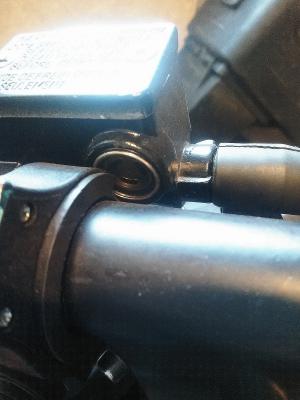

А ручки на моем брате стоят такие
Роман Дж
У меня расстояния между тормозом и креплением руля те же... Должен подойти вольтметр с тумблером... Там просто курок вытягиваешь,  отпиливаешь с курка внешнюю пластину-шайбу и ставишь на место...  По ходу дела увидишь!

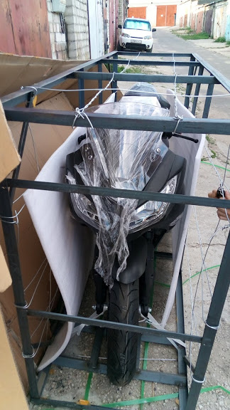

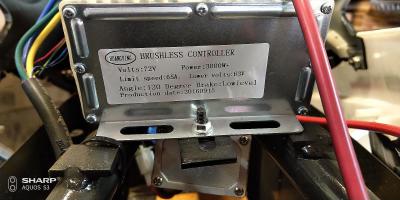

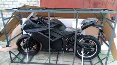

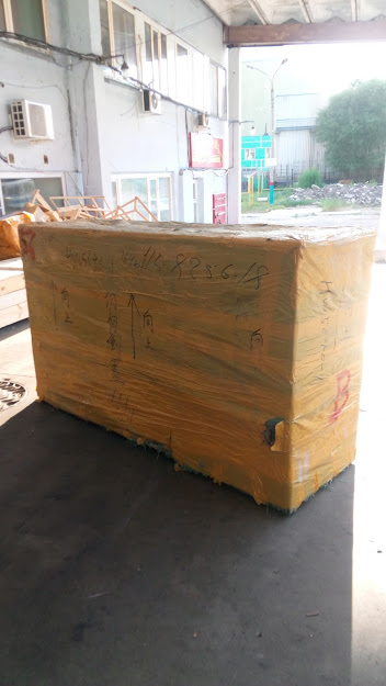

В R3-й 2019 года сборки на заводе Wuxi Saichi Vehicle Industry Ltd., Co. ставят контроллеры VOTOL SM-100 и EM-150 ( 3 кВт - EM-100, для 4 кВт и выше - EM-150).
Приходит по международному контракту (могут сами растаможить и доставить в нужный город в России, Украине, Беларуси. Ну про остальной мир скромно умолчу :) )
Приходит в таком виде.
Приходит без технической документации и не дают, хотят продать :)
И это логично. Я приобрел с доставкой и растаможной за 112 тыров деревянных (платил в баксах. Вся сделка обошлась в $1780
Но не важно. Уже списался с производителем VOTOL, успешно было куплено все из программного обеспечения, включая разновидности прошивок контроллера и даже переферию, которую на заводе не поставили. Электронный контактор и так.. по мелочам.

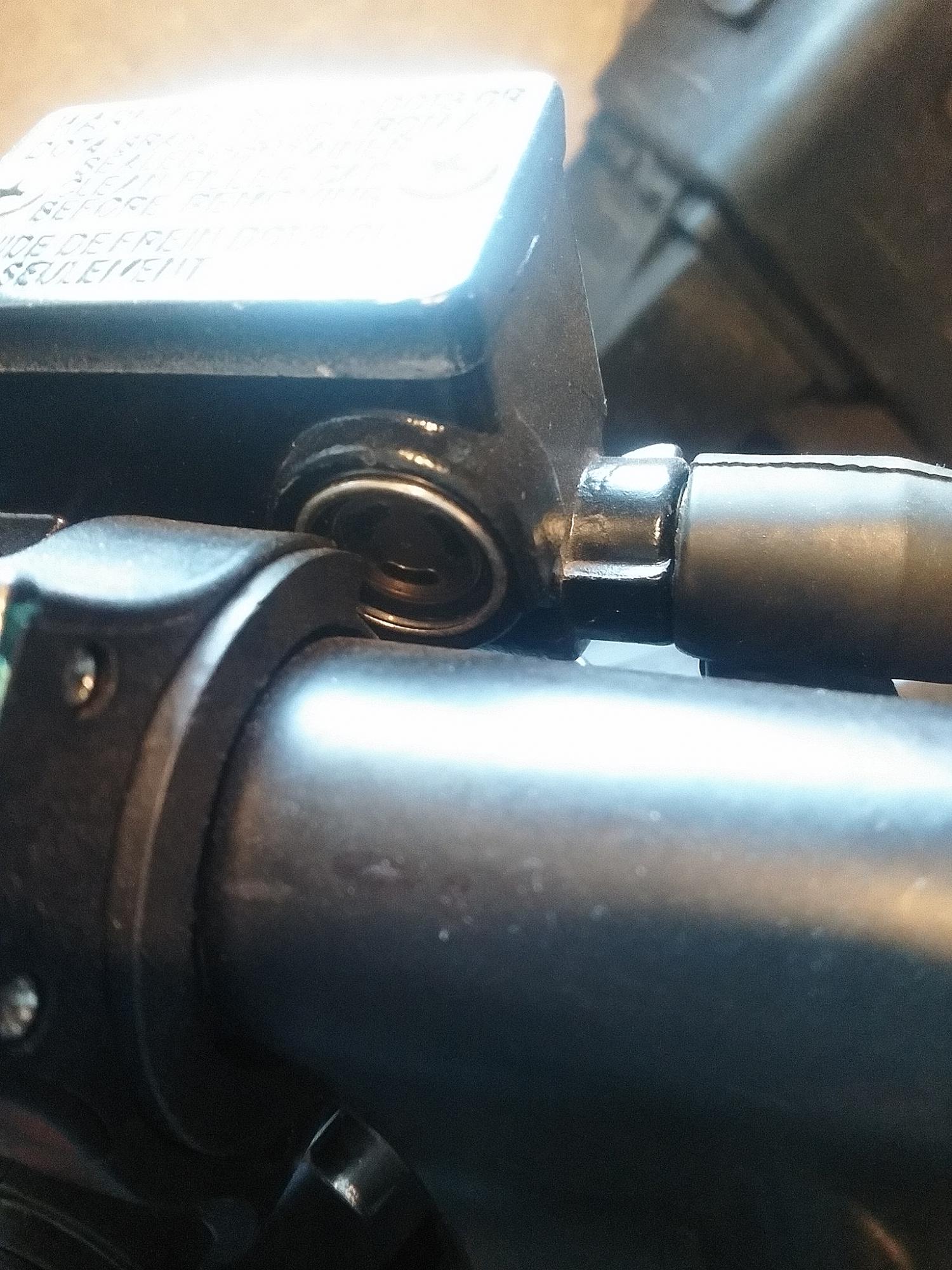

А уровень тормозной жидкости тебе на левой ручке видно хоть как-то?

Роман Дж
Видно  :) Там чуть чуть угол срезать на вольтметре...

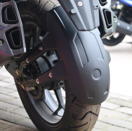

Мелочи - лазер на хвост, что бы при дожде или тумане строил объемную картинку сзади.
Ну и заднее крыло - дополнительное и на перед, а то грязь всюду летит, и под хвост и на везде впереди.
