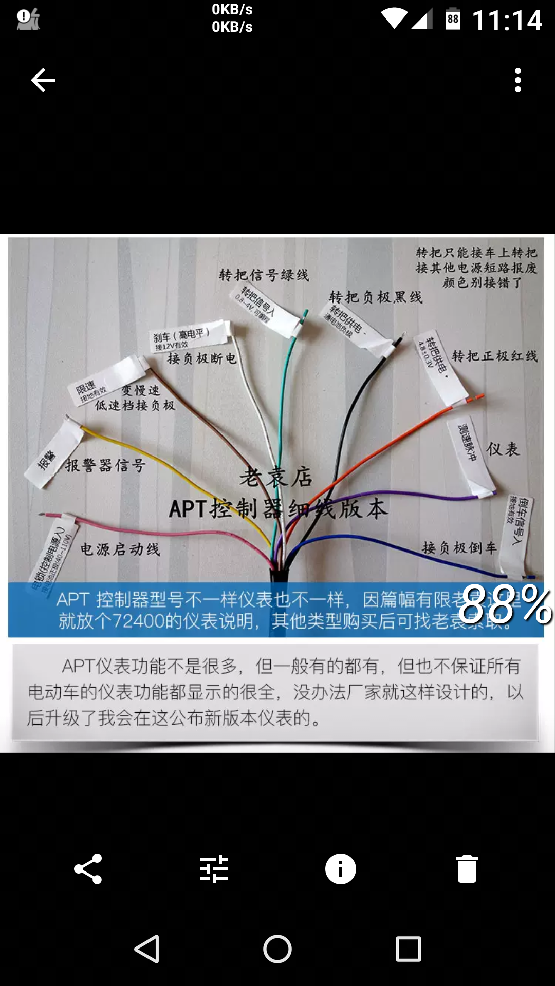

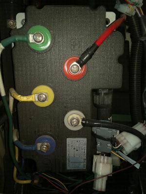

Уже есть немного времени,  начал "перетряхивать" Зета...  Перетягиваю крепёж.  Добрался до контроллера... Оказывается стоит контроллер из линейки ОРТ - 72330. Распиновки пока не нашёл, так как на просторах алиэкспресса есть пока только ОРТ 96600... Вся остальная линейка ОРТ продаётся на Тао Бао и на этой
площадке  распиновки  пока тоже не нашёл...

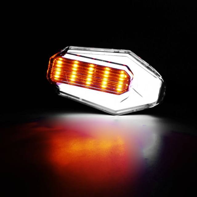

Роман Дж
На электроверсии Z1000 китайцы решили вынести передние поворотники на обвес на баке, но дырки на обвесе "морды" то остались, докупил такие же как и задние поворотники, но не с синей,  как на задних, а с белой лэд подсветкой... Ну чтоб соответствовало ПДД  ;)

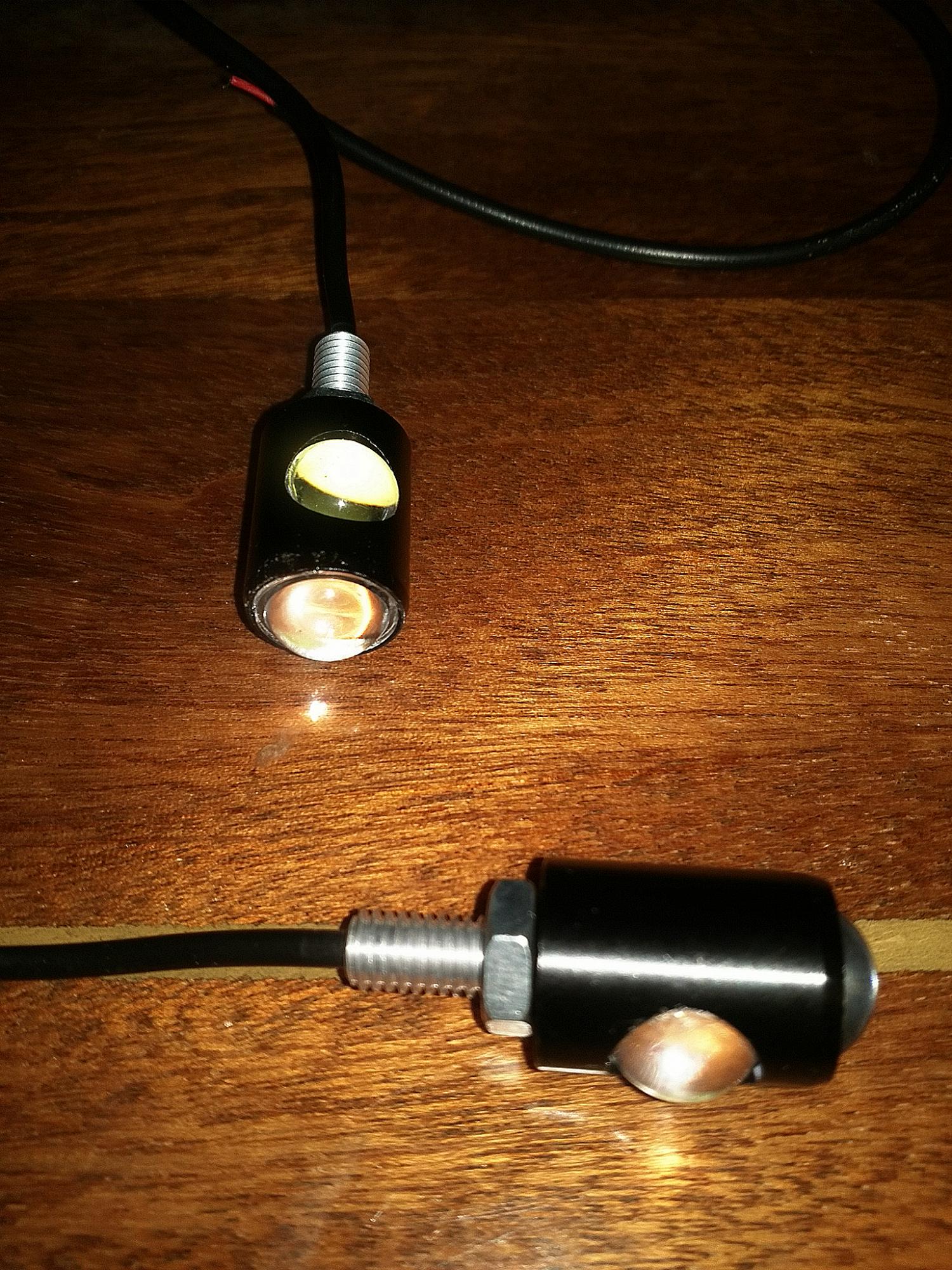

Роман Дж
Приобрёл на Зет дополнительные ходовые огни, так как стоковые  очень слабые и то один - по центру... У дополнительных есть ещё боковые  подсветки по 3 ватта для освещения дороги по бокам!
Могу предположить что распиновка одинаковая.
Просто твой на 72 вольта и 330 ампер (максимум).  Если у тебя есть на 96 вольтовый пинаут и датшиты, то сверься. Разница небось в мосфетах и пределах, запрограммированных в контроллере.
Роман Дж
quote author=Роман99 link=msg=1742854 date=1572226730]
[/quote]

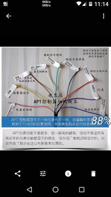

Нет,  распиновка и цвета не совпадают... На алиэкспресс продаются только вроде ОРТ 96600... А остальные контроллерыс линейки ОРТ только на внутреннем рынке, на Тао-Бао.
На фото распиновка ОРТ 72330-72400
с Тао-Бао,  и то только на китайском... Китайским пока не владею ;) Решил действовать методом тыка!Прозвонил тестером, пока ясно что
Белый - ➕ 12 вольт с ручек тормоза,
Розовый - ➕ напряжение батареи (+72в),
Зелёный,Черный - земля,
Оранжевый - эти три провода на ручку газа,
Синий - реверс,  замыкается на землю,  когда не замкнутый - движение вперёд и на нём ➕ 1,05 вольта...
Фиолетовый - отрезан, на нём тоже напряжение ➕ 1,05в.
Жёлтый- отрезан, на нём тоже напряжение ➕ 1,05в.
Коричневый - отрезан, на нём тоже напряжение ➕ 1,05в. -думаю,  эти три провода при замыкании тоже включают какой-то режим...  Попозже поэкспериментирую...
Кстати на проводе с биркой RASH так же висит ➕ 1,05 вольта...

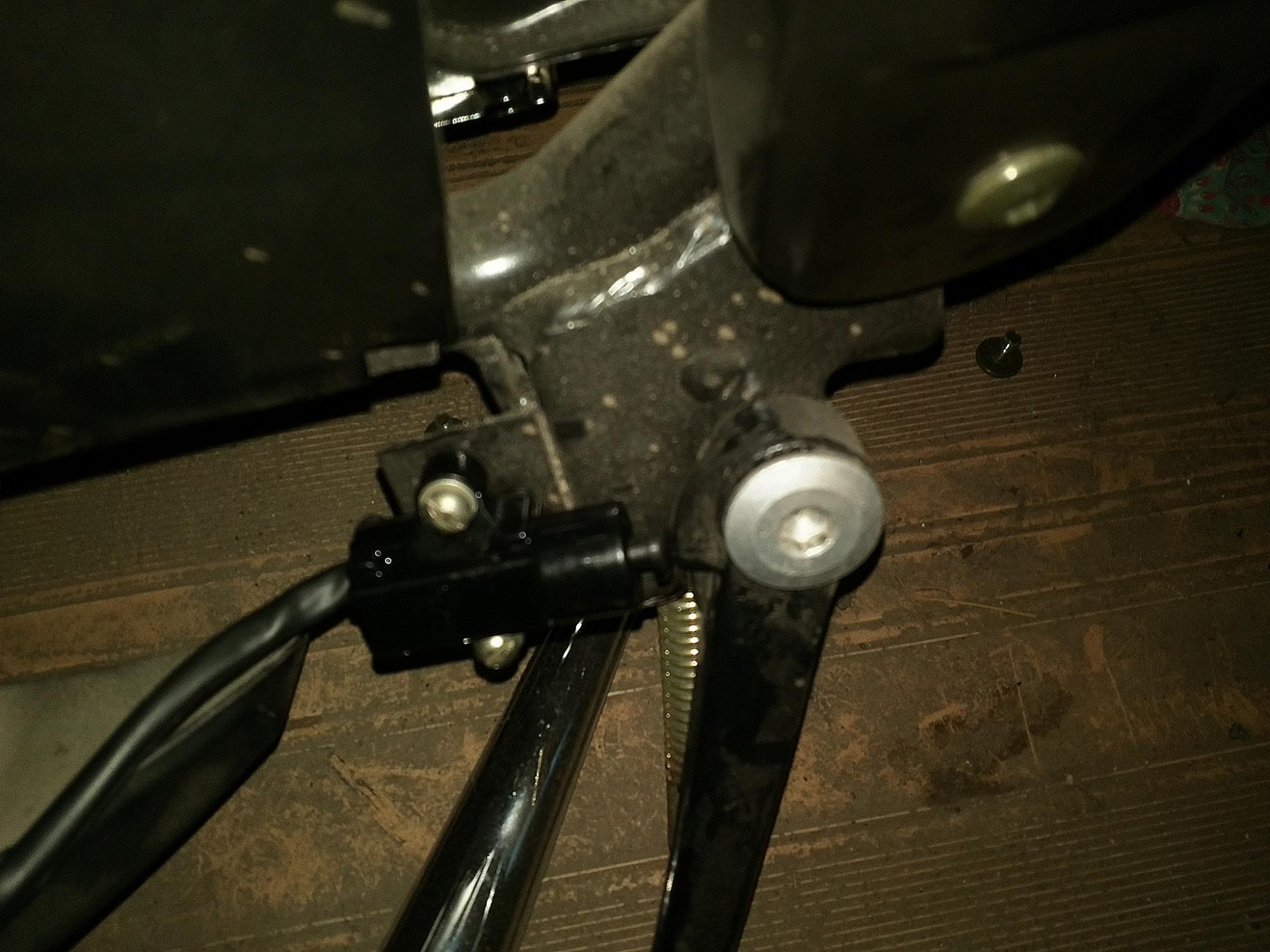

Роман Дж
На Z 1000 китайцы изначально не поставили концевика боковой стояночной опоры! Хотя пластина крепления его к раме присутствует )))  ... Приобрёл концевик подножки  от Lifan  LF250-B... Встал как родной!
Chevy Truck 5,7 х 6,0 х 6,2 Некультурно длинючий...)))
Роман Дж
Концевик боковой стояночной опоры подключил как и подключено с завода на электроНиндзе в разрыв провода ручки газа и также подключил неподключенную с завода кнопку "отключения двигателя" также в разрыв провода ручки газа.
